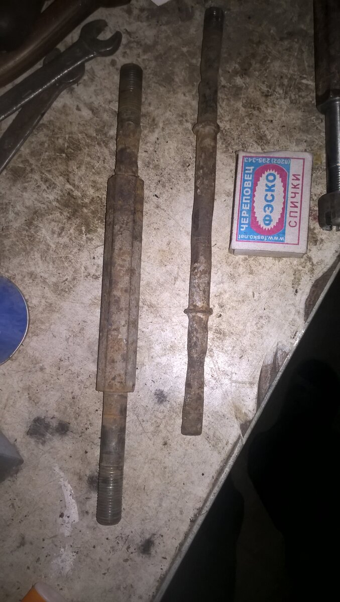

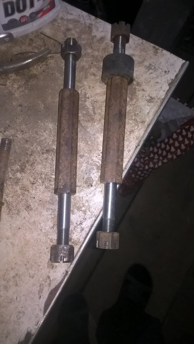

Привет ! Масло я понял что надо было бы поменять . В цилиндры масло шприцом заливал еще перед зимой и ранней весной повторил с маслом в цилиндры .заводной ручки нет (кривого) покрутил сначала стартером без свечей зажигания. Масло какое нужно в двигатель? Сегодня сделал у токаря стойки стабилизатора поперечной устойчивости. Фото приложу

Стоило ли мучиться, я вот о чем. Эти стойки (длина +\-) до сих пор свободно в магазинах газовских запчастей продаются.
4 475
6 913
У меня на доноре такие же стояли, с шестигранника, наверное тоже доступ к токарке был ближе)
в магазинах газовских я не смог найти подходящий вариант пришлось общаться к токарю

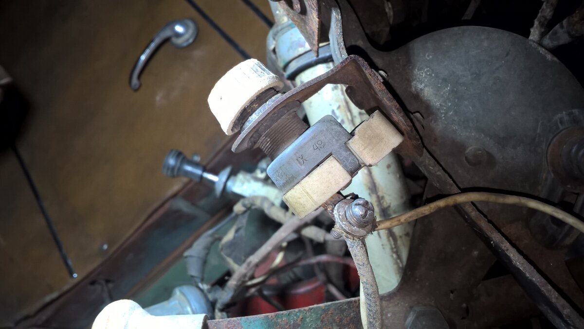

здравствуйте форумчане! В выходной пытался найти причину не работающего моторчика отопителя салона. Так понял что то с моторчиком т.к ток на него идет. Обратил внимание на дату производства выключателя печки это сентябрь 1949г . Выложу фото. Есть вопрос какой моторчик печки поставить или как отремонтировать есть возможность?

Моторчик нарямую подключите и точно узнаете, работает он или нет.
Еще можно вскрыть выключатель, аккуратно отжав лапки-там есть контактная группа, она часто окисляется, ее рекомендую почистить.
Возможно старый моторчик нужно просто разобрать смазать и все заработает. Но я бы поставил помощнее.

да,нужно попробовать подключить на прямую в случае чего у меня есть несколько моторчиков в гараже похожих.
