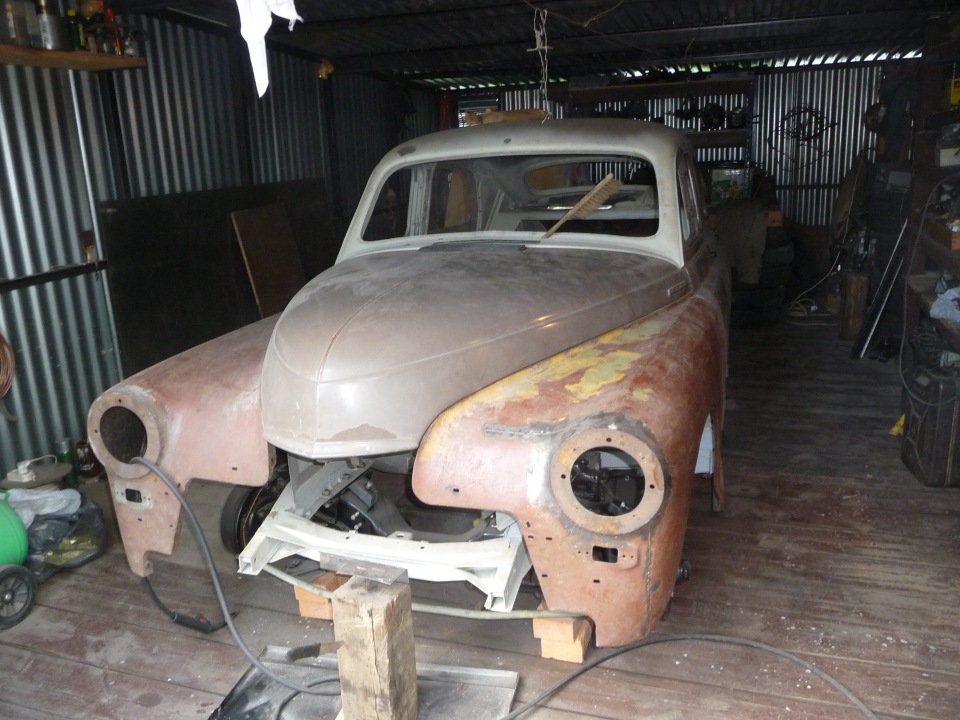

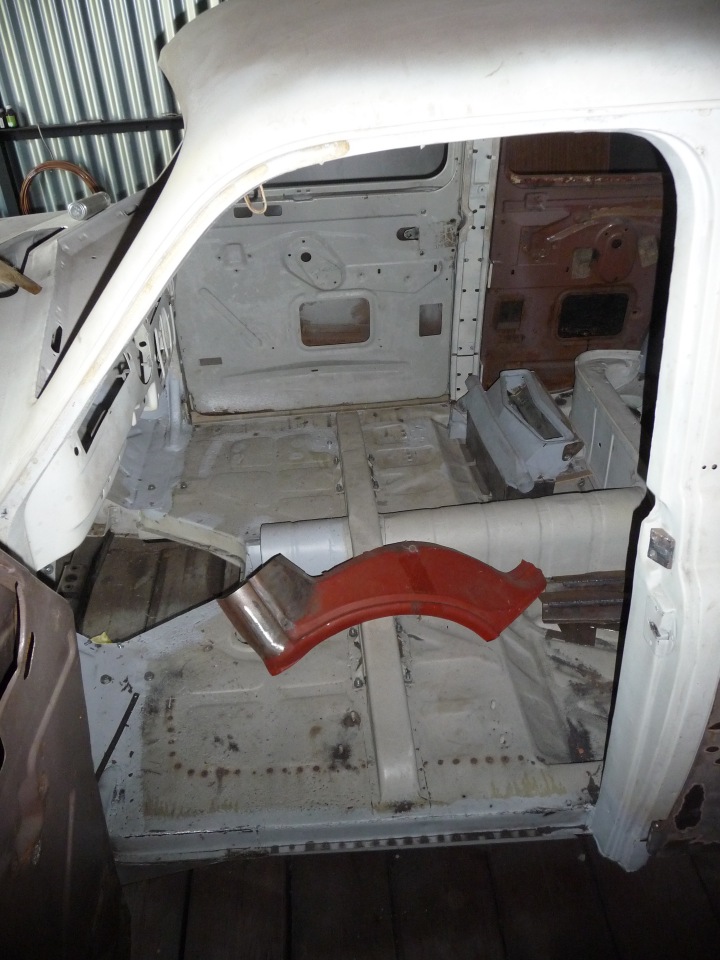

Теперь ЭТО стало похоже на автомобиль:

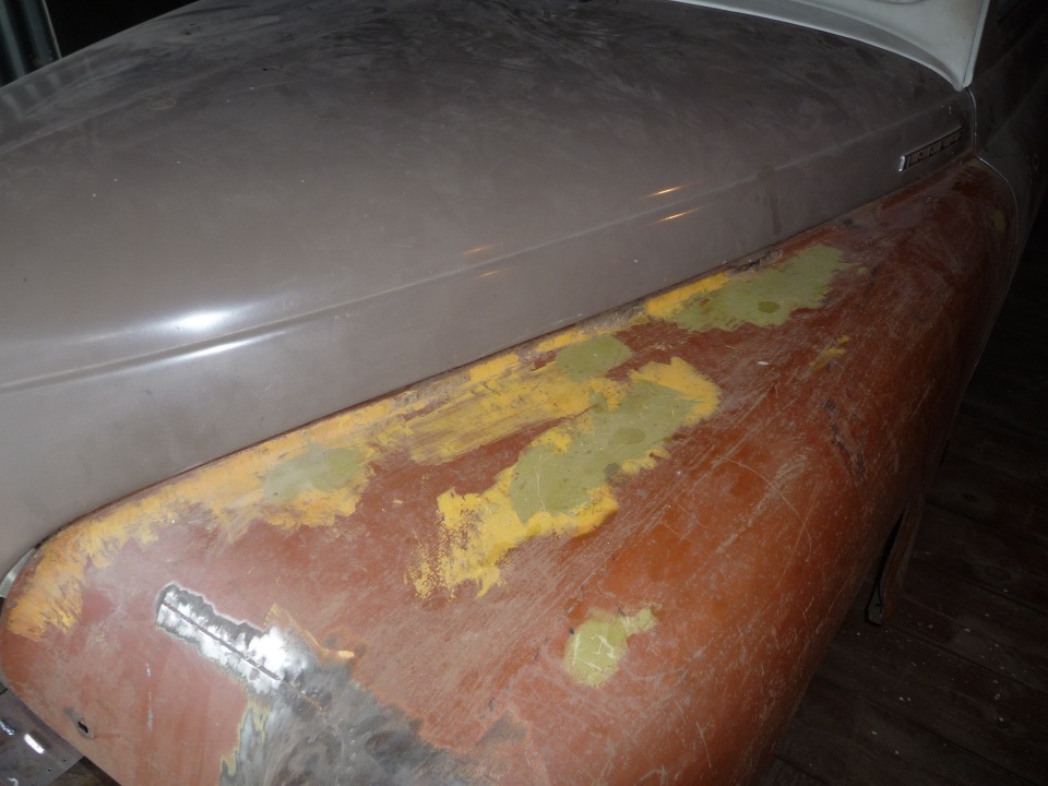

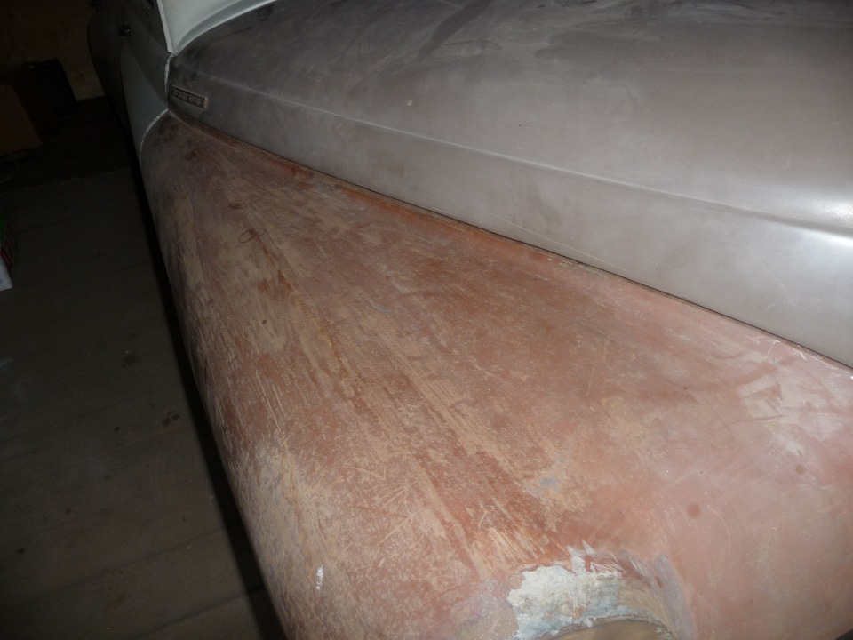

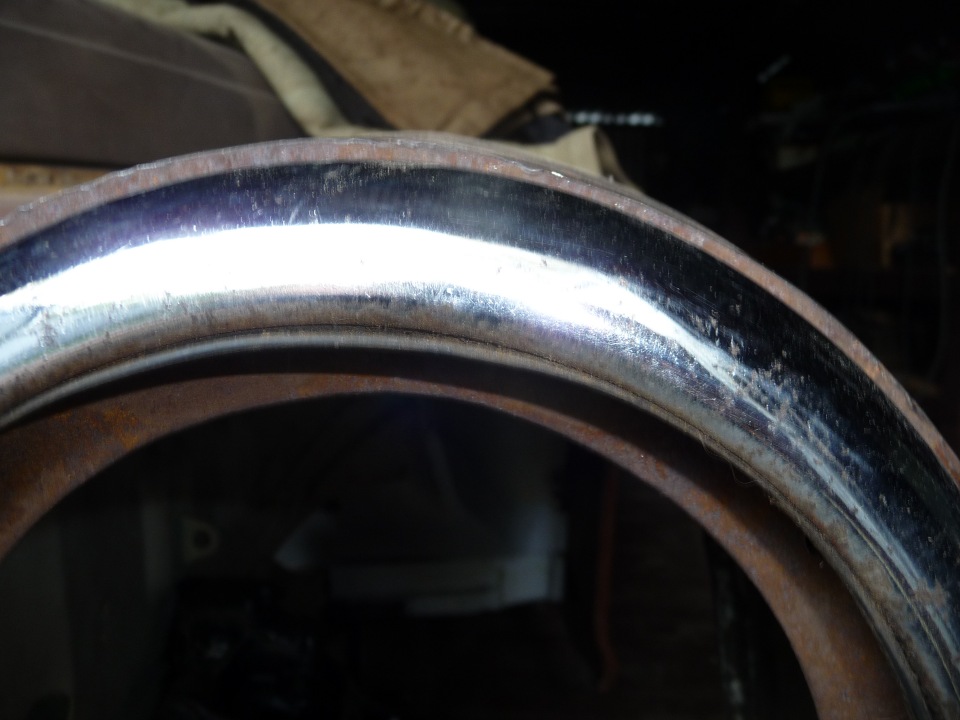

Крылья конечно капец, покупал их давно и по капоту они сели не плохо, но с фарами совсем беда, да и место стыковки с порогом жестко изнасиловано.

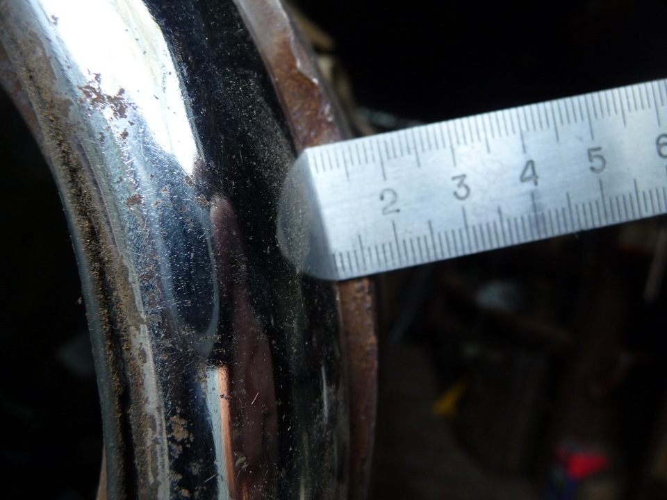

У крыльев хотел просто пропилить место под родной горшок, а посадочное мето БОЛЬШЕ по диаметр чем родной ободок фары. Как так получилось, я честно говоря не понял. И как вернуть все обратно тем более. Большой пламенный привет неизвестному мастеру, переварившему посадочные места под горшки.

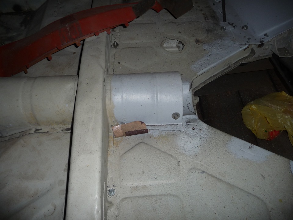

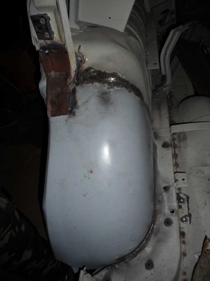

Немного моего рукоделия. По факту весь пол готов, короба и зад лонжероны то же. Остались пороги, закаты и одна арка. Польский новодел подошел, но арки от "Нивы" встают лучше, чем он.
Переднюю часть тоннеля то же пришлось сделать заново:

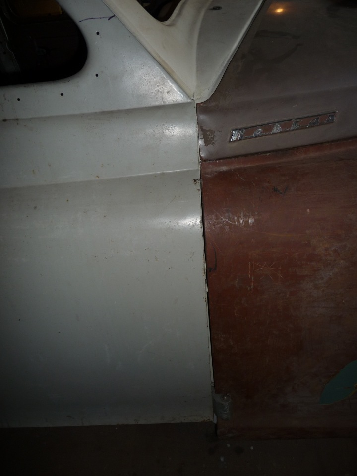

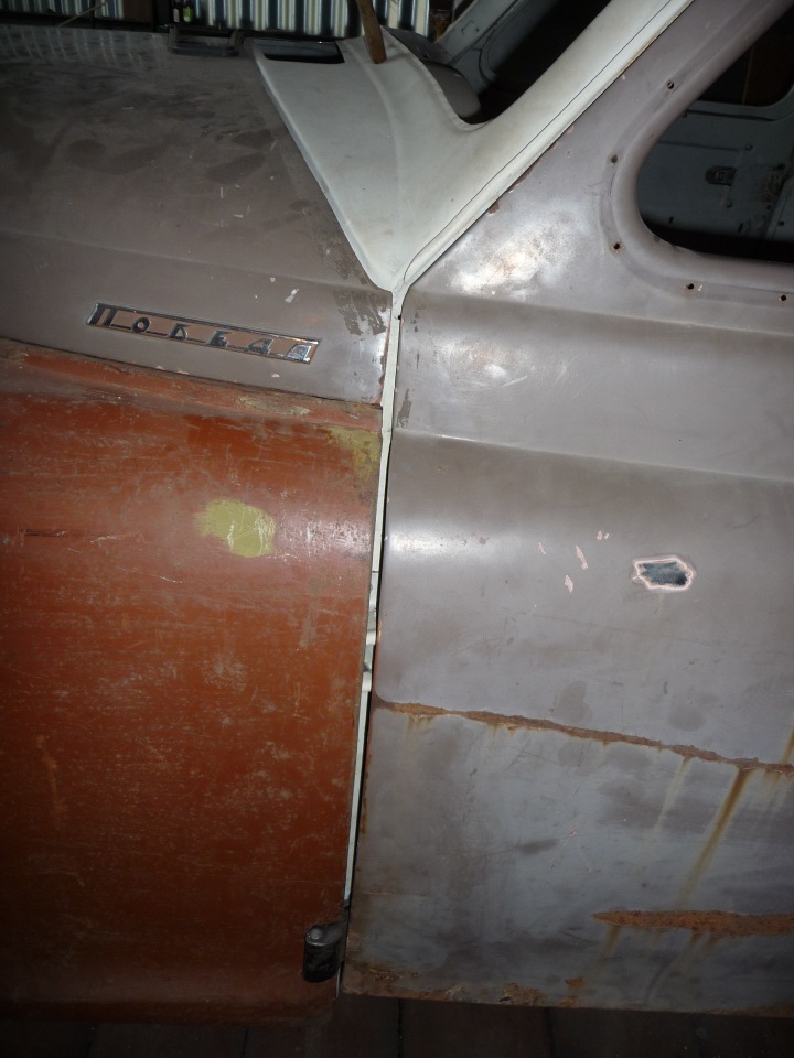

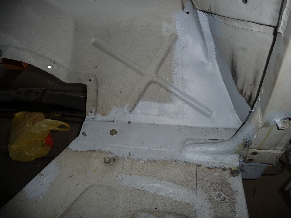

Не встает передняя левая дверь. Сколько я вокруг нее не прыгал, сколько шайбочек не подкладывал, результат меня не устраивает. Остальные двери я более менее выставил. Не "мерс", но сгодится.
Сама дверь без петль встает нормально и ее можно выставит в проеме в "идеал". Начинаешь ставить пели и все, дверь уползает в никуда. Вот проем сфотографировал, может кто поймет в чем дело.
Зазоры крыло\дверь\капот. Тут слева опять не все благополучно:

Андрей держись.Сделанно прилично.Респект.) Вот ,что с фарами делать???? Единственное ,что можно придумать,найти ободки побольше. Может Баркас как вариант?
5 384
3 691
Давай я посмотрю свои крылья. Может сможешь скрестить а?????

Баркас-ободки не вариант, надо просто эти в металл отправить и купить другие). Скрещивать не хочу - возни много.

Андрей, у меня тоже есть крылья б\у , но крепкие. шли с моей машиной.
Если надо могу уступить по небарыжной цене.
5 384
3 691
В металл, смеёшься. Такие поискать надо ещё)))
3 150
не надо никогда ничего выбрасывать, пригодится
не тебе так людям

Мой вариант не пойдет,отверстий нет под горшки.

Есть ранние крылья,низ где парог немного прогнил,общий фон хороший.Могу вырезать нужную часть с них и отправить.

Рустам спасибо, но постараюсь тут найти крылья-пересыл золотой получится.
Вернуть все обратно несложно.Пропилить под родной горшок, чтобы уменьшить размер нужно сделать примерно тройку треугольных вырезов нужного размера и все получиться.
Про вырезы не понял, можно картинку? Хотя бы от руки.

С круглой площадкой под фары тоже могу помочь,вырезать на лазерном станке,со всеми отверстиями и изгибами,а там по месту уже определишь,и закладные вываришь.

Если тебе нужна форма , то могу сделать и 1:1 скинуть) вырежи из картонки и потом перенесёшь на металл)

если дверь без петель встает с нормальными зазорами, а на петлях -нет, то например надо пробить посадочные места на двери, шлифануть толстую пластину петли, она с запасом , и так далее

Форму я могу сделать по прокладке под фару, но диаметр посадочный под горшок БОЛЬШЕ на 5 мм чем нужно. Нужно как то стянуть дырку под фару. Те дибилоиды, что приваривали не родной крепеж, по ходу укоротили посадочное место, оно и расползлось вширь. Простым выпиливанием тут не обойтись.
2 см по высоте можно таким макаром вернуть?
