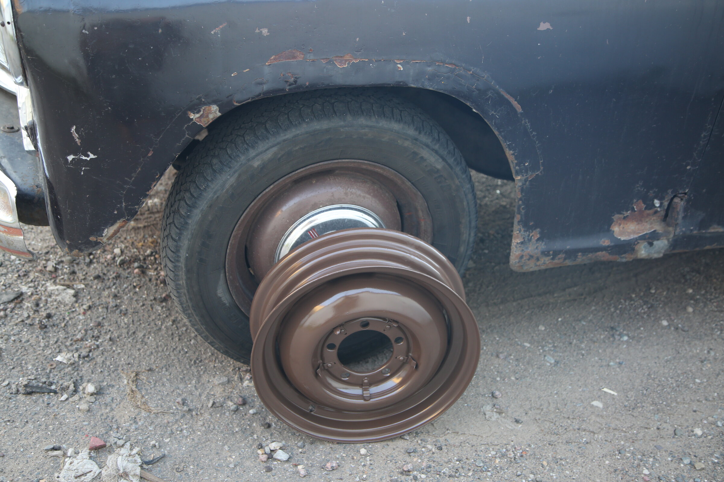

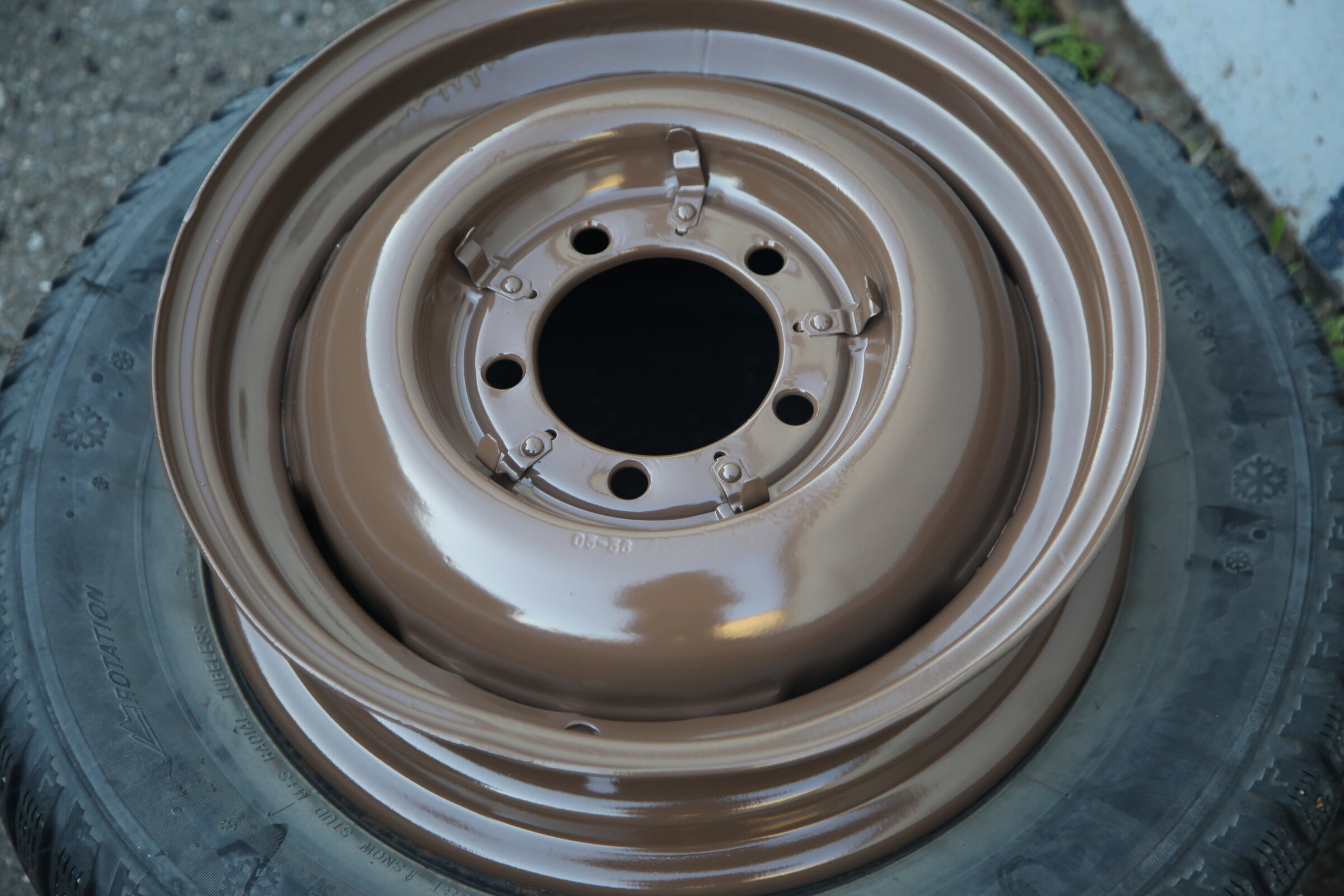

Нашел я в том году магазин торгующий полиуретановыми красками. Подобрали мне там цвет по кронштейну запаски, предупредили что будет чуть темнее. Действительно был темнее. Купил я весной у них банку белой краски, добавил на глаз - практически идеальное попадание в цвет! Покрасил я два колесных диска. Результат окраски мне очень понравился! Такой полуматовый блеск, я бы всю машину так с удовольствием покрасил! Краски осталось не много. Я хотел кое что под капотом покрасить полиуретаном, да и на все диски того что осталось не хватит...
Заехал на днях в этот магазинчик, благо он не далеко от гаража, а магазин ЗАКРЫЛСЯ... Зашел на сайт, там консультант написал, что больше они подбором цвета не занимаются и краску можно заказать по интернету, тех скудных цветов, что есть... Ну, можно, конечно, черную заказать для деталей подвески...
Вот такой ОБЛОМ!

Цвет и впрямь хорош. Мне бы тоже подошел вполне, особенно если старую краску полирнуть. Но пока до этого далеко... Есть требования по грунту под полиуретан?

Зависит от состояния поверхности: двухкомпонентный эпоксидный или двухкомпонентный акриловый. 2К эпоксидный грунт незаменим для защиты голого металла от ржавчины, а 2К акриловый - напольнитель — для выравнивания неровностей перед финишной окраской.
Акриловый наносится поверх эпоксидного грунта или старого, предварительно заматованного покрытия.
9 461
13 163
Эта краска "Ржавомет" - три в одном, то есть ее можно на голое железо класть без грунта. Только в инструкции рекомендуют тогда класть в два слоя. Но консультант в магазине рекомендовал первым слоем положить их же эпоксидную грунт-эмаль. Я пробовал капот с внутренней стороны подкрасить остатками полиуретана - мне показалось, что он поднимал старую краску... Так что лучше перекрыть старую краску эпоксидным грунтом.

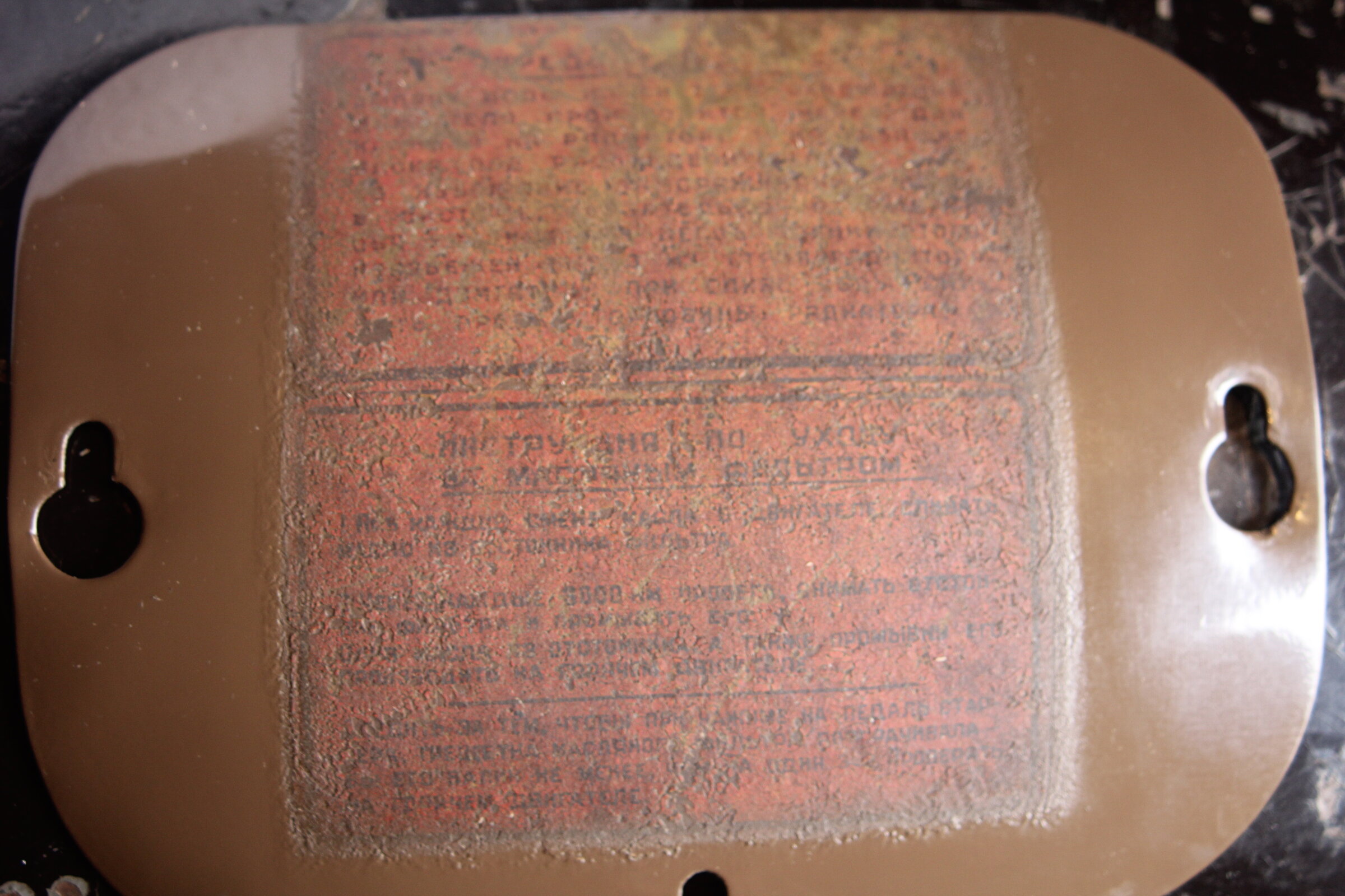

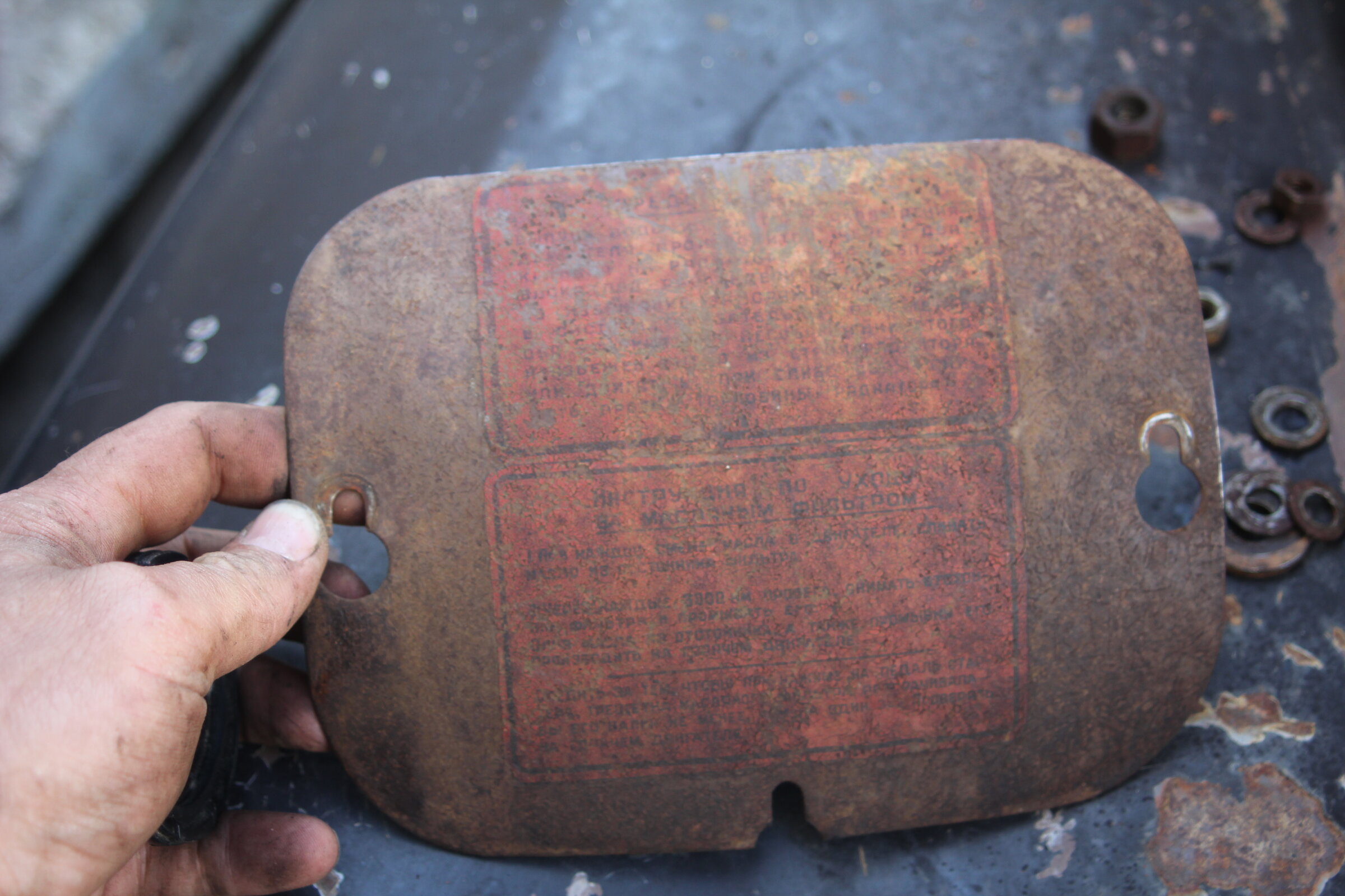

Еще весной Сергей из Минска подарил мне Фонарь освещения номера от ранней "Победы" с остатками очень красивой родной серой краски и красной цировочкой по фонарю.
Мой родной фонарь был раздавлен при транспортировке машины из Свердловской области на автовозе еще пред-предыдущему владельцу. Его заменили на хромированный, а старый, сплющенный, бросили в багажник и он мне достался вместе с машиной. Разумеется, я его вынул из багажника и положил в гараже. На днях он мне попался на глаза и я решил поскрести слои не родной краски. Под ними явно сохранилась красная цировка! Значит как минимум до середины 1950 года ее наносили!
Сегодня наткнулся на фонарь с машины 51-го года. Там тоже виднеются остатки красной цировки.

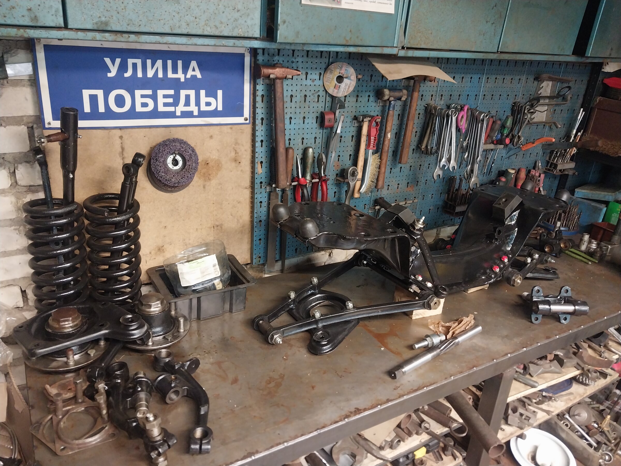

Почти вот-вот все готово, скоро у тебя будет родная подвеска, зависли на амортизаторах.

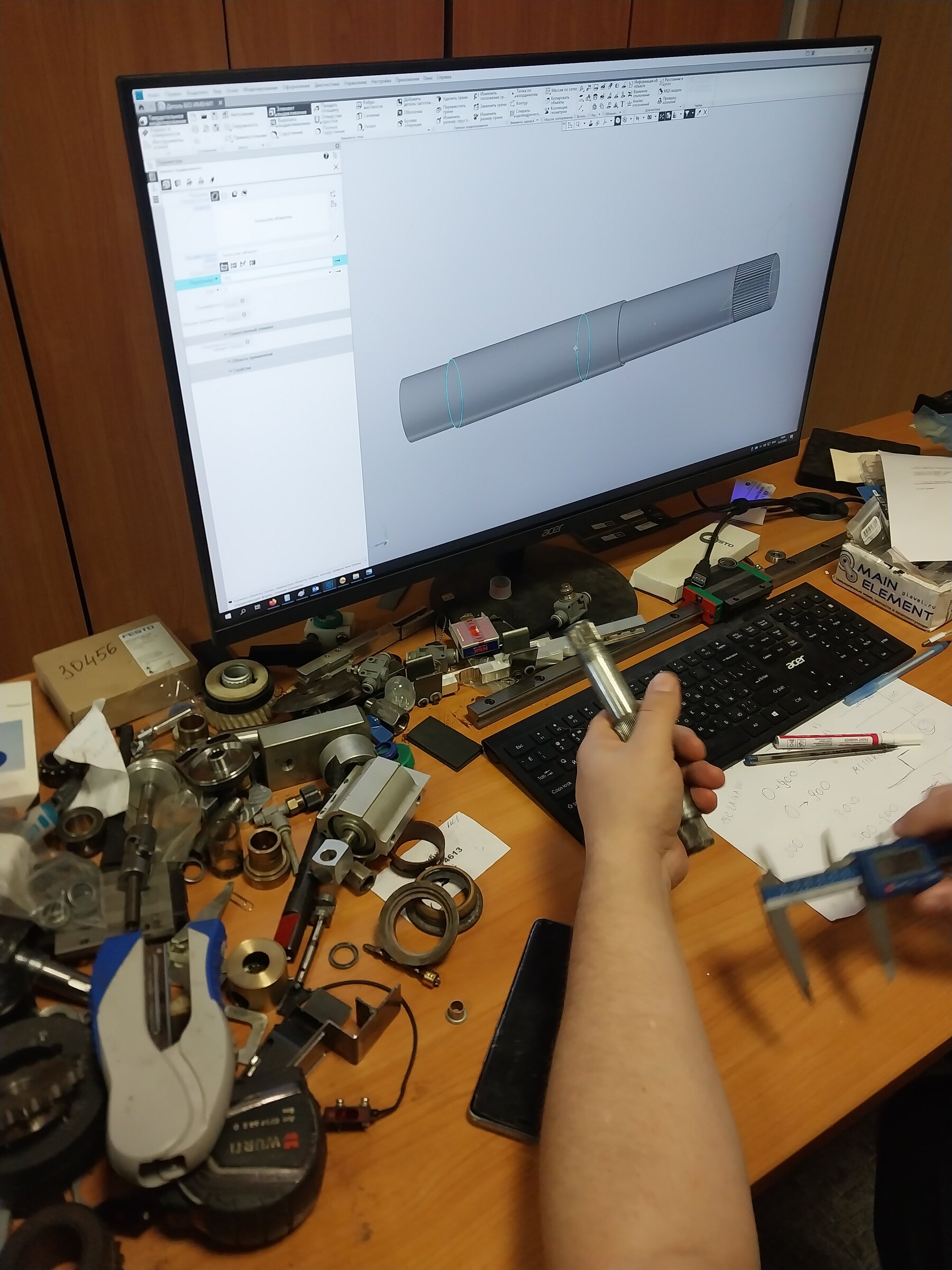

С валами обошлись радикально, заказали новые, не без нюансов.

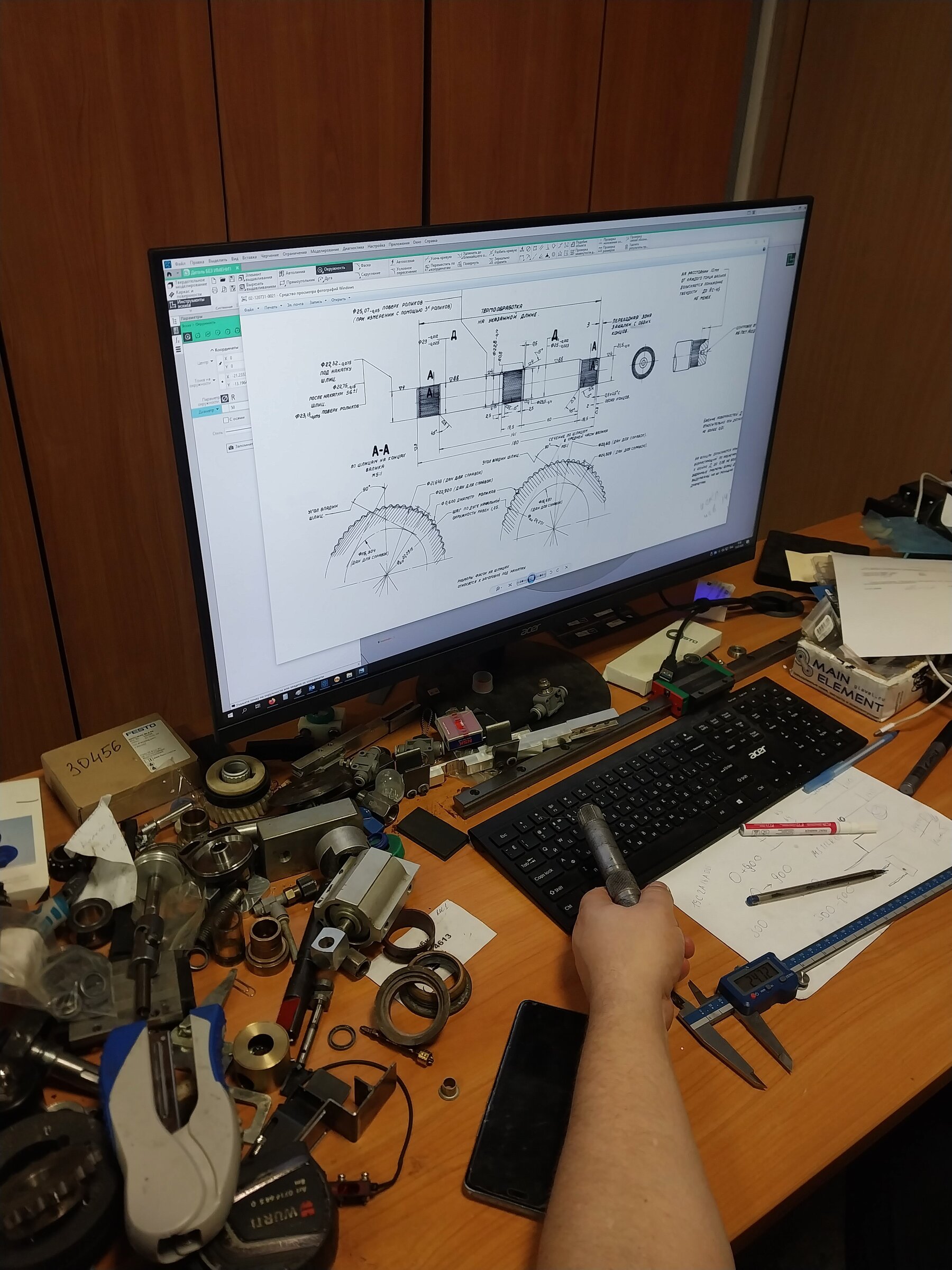

По чертежу у вала +-1 шлиц. Я разобрал только один амортизатор, и не факт, что вал на другом будет таким же.
Шлицы на снятом я пересчитал.
Новый вал в проекте должен быть изготовлен по такой-же технологии, с закалкой твч. Как в итоге получится - х.з.
Втулки тоже будут новые..
Газелевская развертка конечно своеобразная..

О! Родная подвеска! И балка со швом посередине! Почему-то вспомнил моду тех лет - девушки носили чулки со швом сзади, а у кого не было таких чулок, рисовали на ноге шов карандашом! Так что моя Френсис скоро станет МОДНИЦЕЙ!

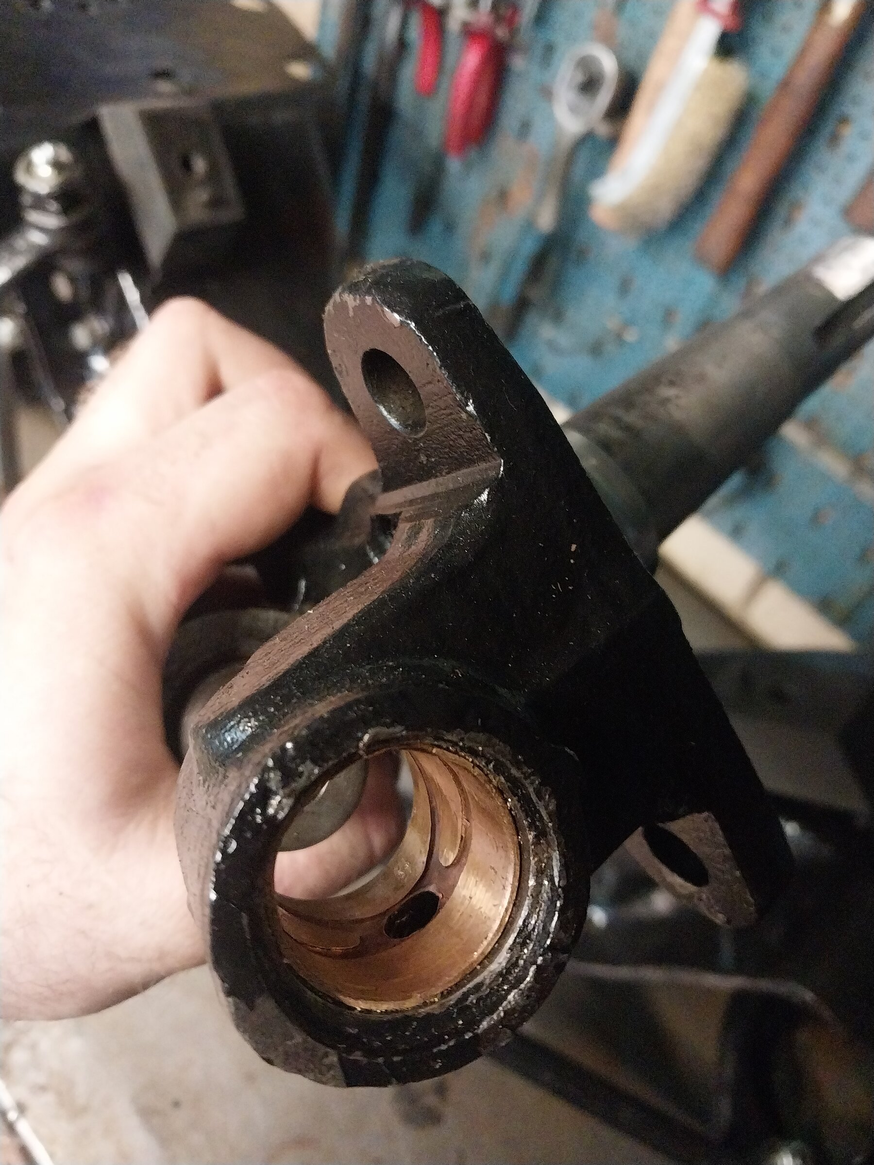

При ремонте Газелей я обычно разверткой не пользовался, только пробивал шариком в 2-3 прохода и обрабатывал торцы втулок напильником. Руль поначалу туже, чем после развертки, но ресурс вдвое выше.
gaz-67
03.02.2013
221
822
36
Минск BY
Я пробовал (не шкворневые втулки) пробивать шариком. Шарик проходит, и потом все равно ничего не влазит. Пробовал несколькими типоразмерами шариков.
Реакции: ash-oldgaz и СЭМ
1 910
1 794
Победовский рулевой палец, очень близок к шкворню и подшлифовать несложно, я им втулки поршневых пальцев 21 обрабатывал.

До этого я разворачивал обычной разверткой без направляющей. То ли разворачивал несоосно, то ли шкворни попадались такие, но посадка достаточно плотная была.
После газелевской развёртки шкворень сел достаточно легко.(без люфта) Развернуть такой разверткой криво почти невозможно, она с направляющей. Попозже найду ящик с запасными шкворнями, как они сядут. А они все разные..

Если регулируемой разверткой, то я обычно разворачиваю против направления вращения. то есть не режущей кромкой, а задней кромкой что-то там соскребает. Получается хорошо.

Не, развертка не регулируемая, самая обычная. Просто с направляющей)

Встречал 24тые шкворни разного диаметра. Один раз они даже в упорный подшипник не проходили! Вернул в магазин. Не представляю как бы с ними работали игольчатые подшипники...

Развёртку в обратную сторону вращать запрещено. На твёрдом материале вызывает выкрашивание режущих кромок развёртки. На поверхности мягкого материала образуется не то чтобы наклёп, а прямо таки "размаз" материала втулки. Втулка прослужит не долго. С Уважением, Олег.

У меня все наоборот. Мож не тот угол заточки был у режущих кромок.... но по-правильному она снимать бронзовую втулку не хотела. Как раз, сильно пыталась врезаться во втулку и поцарапать. Поэтому только вращением в обратное направление. ничего не размазала, сняла слой стружки не большой, и все в общем-то хорошо.

Из моего скромного опыта регулируемой разверткой сделать классное отверстие практически не возможно...По крайней мере развертками большого диаметра с несколькими лезвиями.
