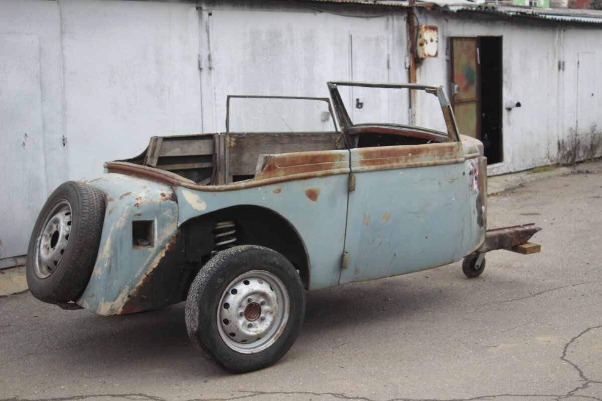

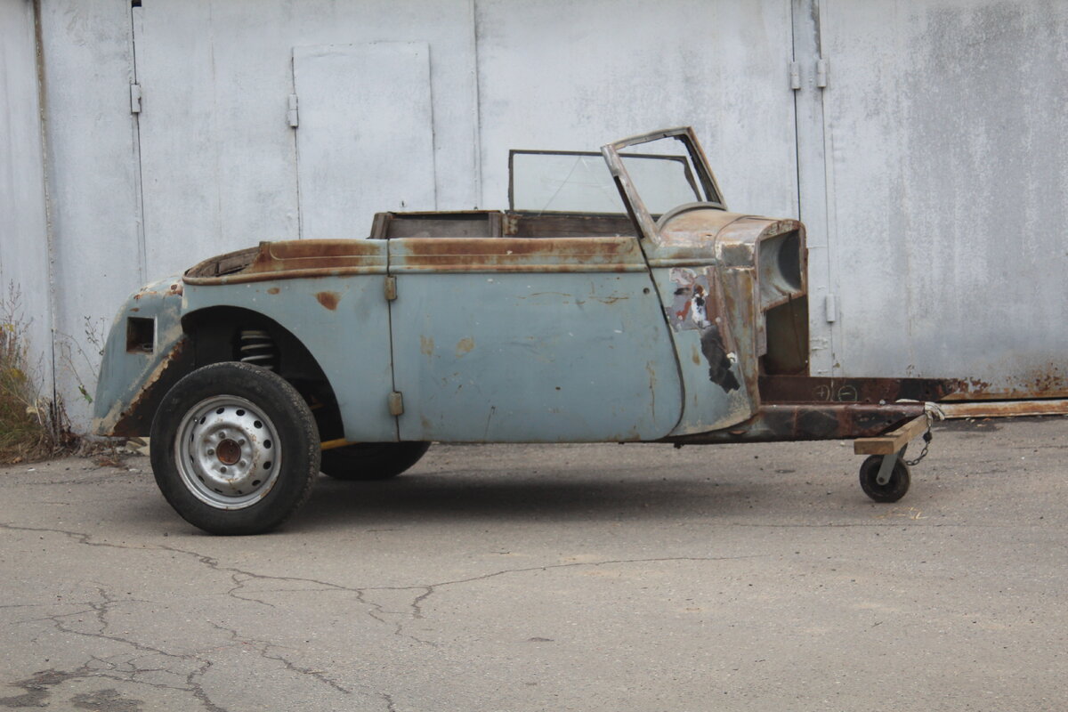

Ну... В общем коллективно покататься не получилось... Я на своей "Победе" больше километра за раз не ездил, испугался договариваться с человеком на 401-ом "Москвиче". Вдруг у меня пойдёт что не так, не захочет она ехать? Сосед по гаражу решил меня поддержать, выгнал из запасника свой "Адлер" на солнышке погреться, посмотрели мы на него и решили что ехать на нём куда-то пока рано, или уже поздно...
Кстати, может у кого завалялись детали или хотя бы каталог в любом виде по Адлеру 1.7 литра?

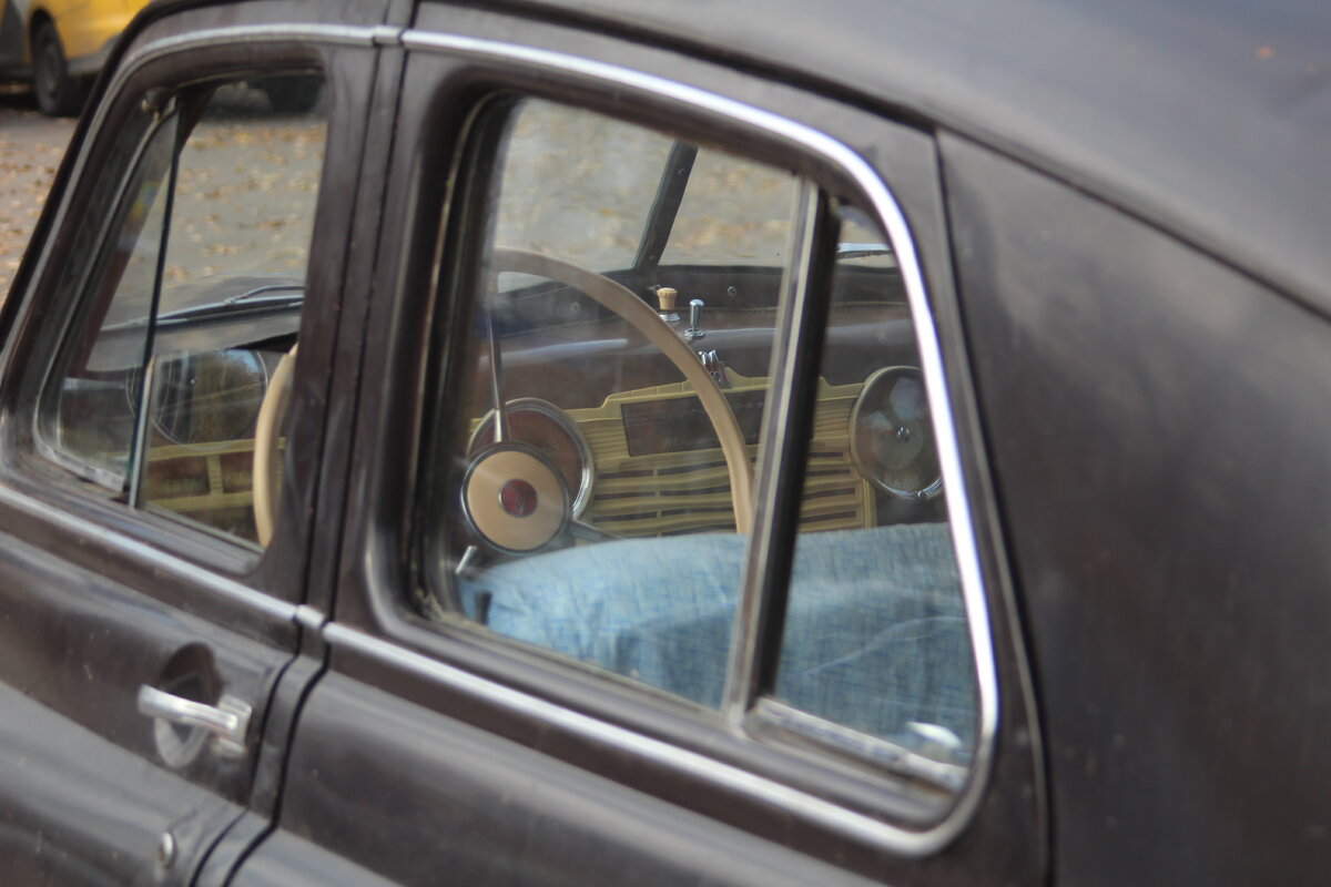

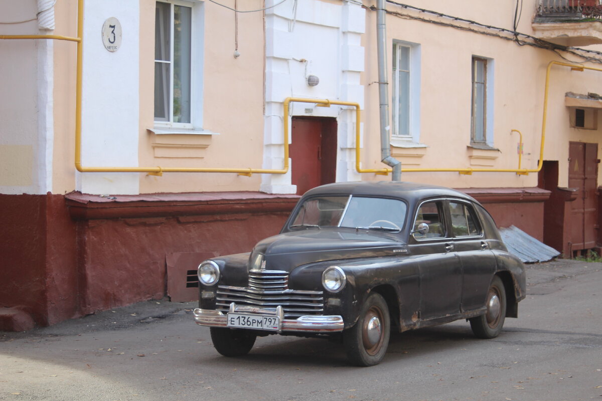

Про желание покататься в субботу на "Победе" сказал несколько дней назад супруге и для приличия пригласил её. На моё удивление она согласилась! Правда напрочь отказалась фотографироваться около машины, мол для фотографирования ищи молодых и стройных! Ага! Приведи я даже не очень молодую и не очень стройную, но желающую фотографироваться, что бы было? Ну да ладно, не об этом!

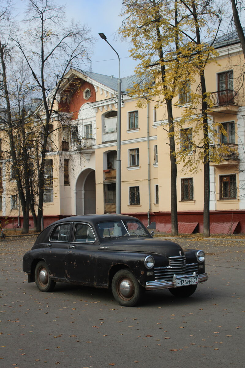

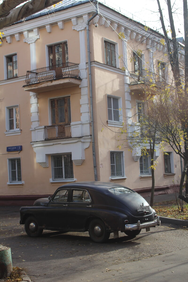

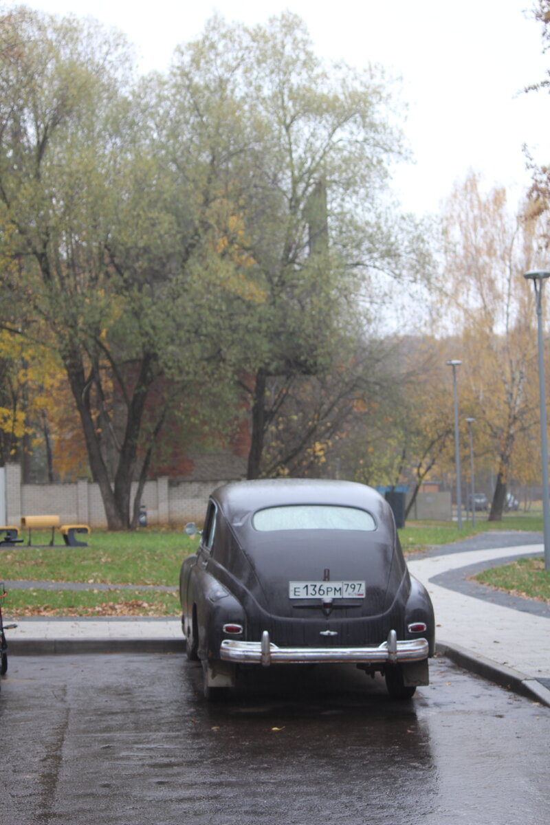

Приехали мы в гараж, сперва заехали на колонку, на которую я хотел заехать ещё вчера, первый раз заправил свою "Победу" на колонке! Вроде едет, особых проблем не видно. Поехали в наш район - Сигнальный проезд, на эстакаду в начале Алтушки, на Милашенкова, правее на Добролюбова, направо на Руставели, ещё раз направо на Яблочкова и сразу направо, заезжаем во двор старых домов, там фотографирую машину.

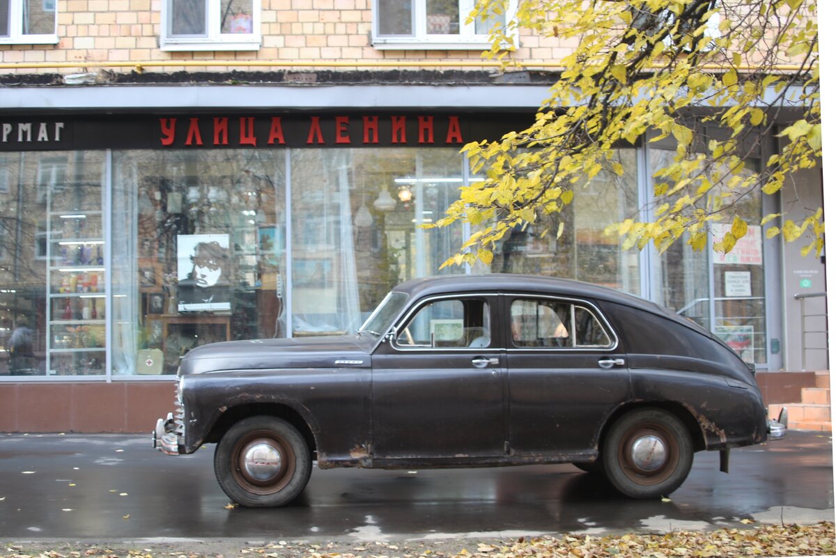

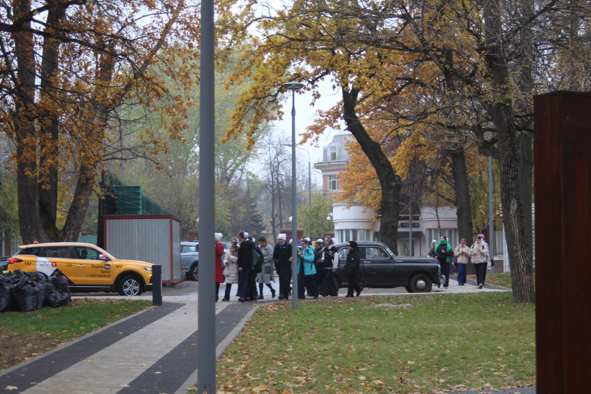

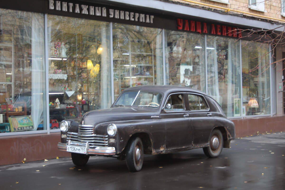

На фотографировавшись у тех домов выехали снова на Руставели, пересекли Дмитровку, свернули на Костякова. Там в доме номер 9 магазин старых вещей. Сколько лет мимо езжу, ни разу в него не заходил... Решил исправить это упущение, завернул к магазину, схулиганил - подъехал к нему по тротуару. Теперь ждупривета от добрых собяницев - "активных граждан" привета в виде штрафа. Придёт или обойдётся? Ясное дело, что на современной машине я бы такого делать не стал!
В магазине даже супруга что-то внимательно рассматривала! Преимущественно посуду!
Далее с Костякова поехали на Астрадамскую улицу, там три дня назад открыли памятник в виде охотника с собакой.
И там же за бывшим обкомом партии Тимирязевского района стоит самая большая голова Ленина работы скульптора Вучетича. Я помню что раньше она смотрела на обком, потом, в 90-ые, переобувшиеся в демократов чиновники развернули голову в противоположную сторону, но даже затылок Ленина не давал им спокойно жить и от него отгородились железным щитом. За 30 лет там ещё и деревья выросли!
Зато теперь Ильич , правда сквозь ветки, смотрит на курсантов кадетского училища! Им принадлежит будущее нашей страны!

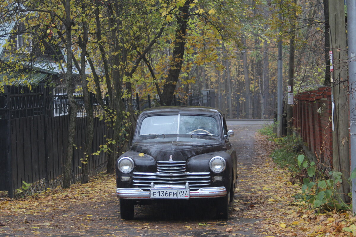

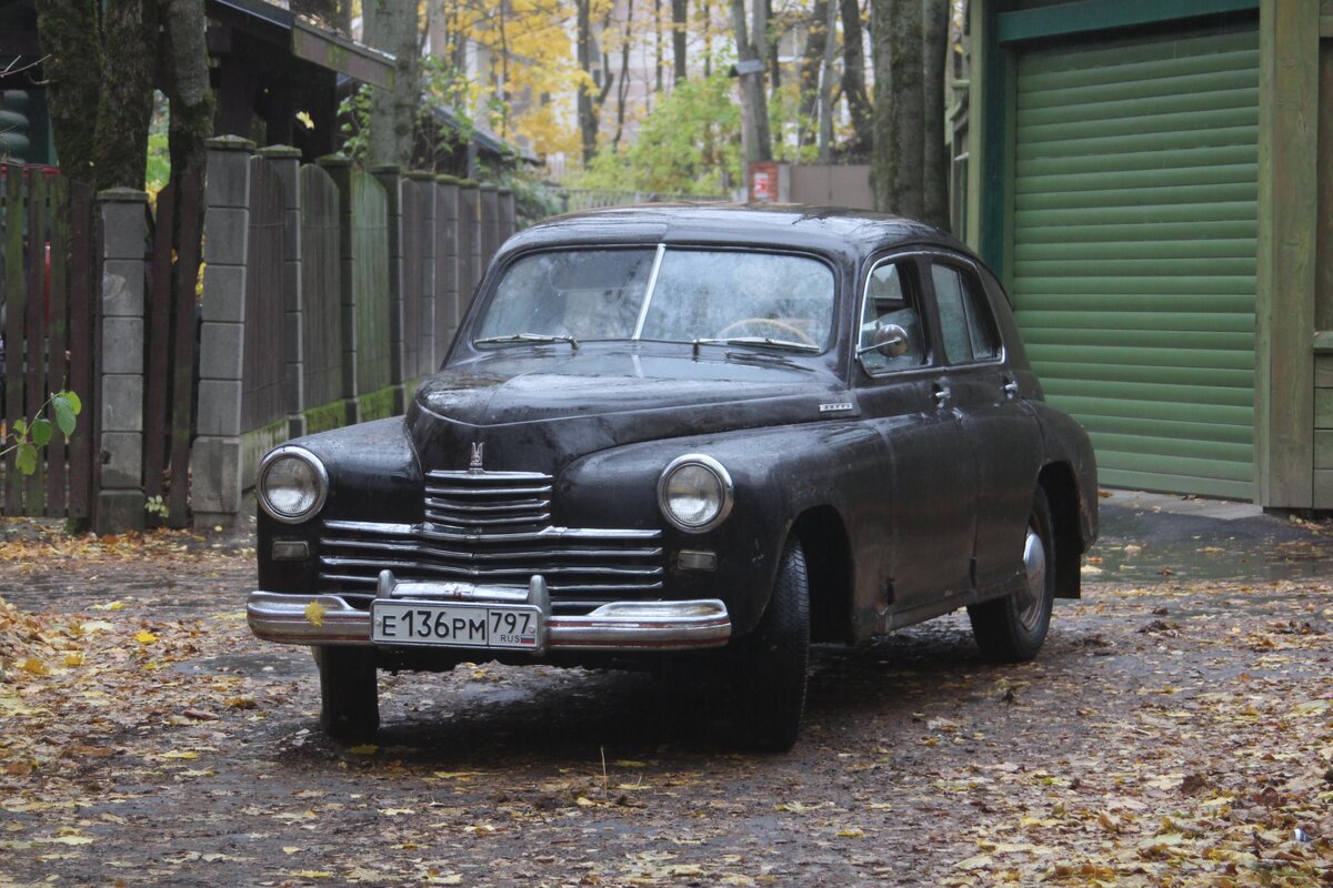

Пока стояли у Ильича, начал моросить дождик. Выехали на Вучетича, там в конце улицы дачное товарищество основанное в конце 20-х годов прошлого века с одной стороны и Тимирязевский парк - с другой. Я завернул в первый проулок товарищества и сделал ещё несколько фото.
Или вот так?

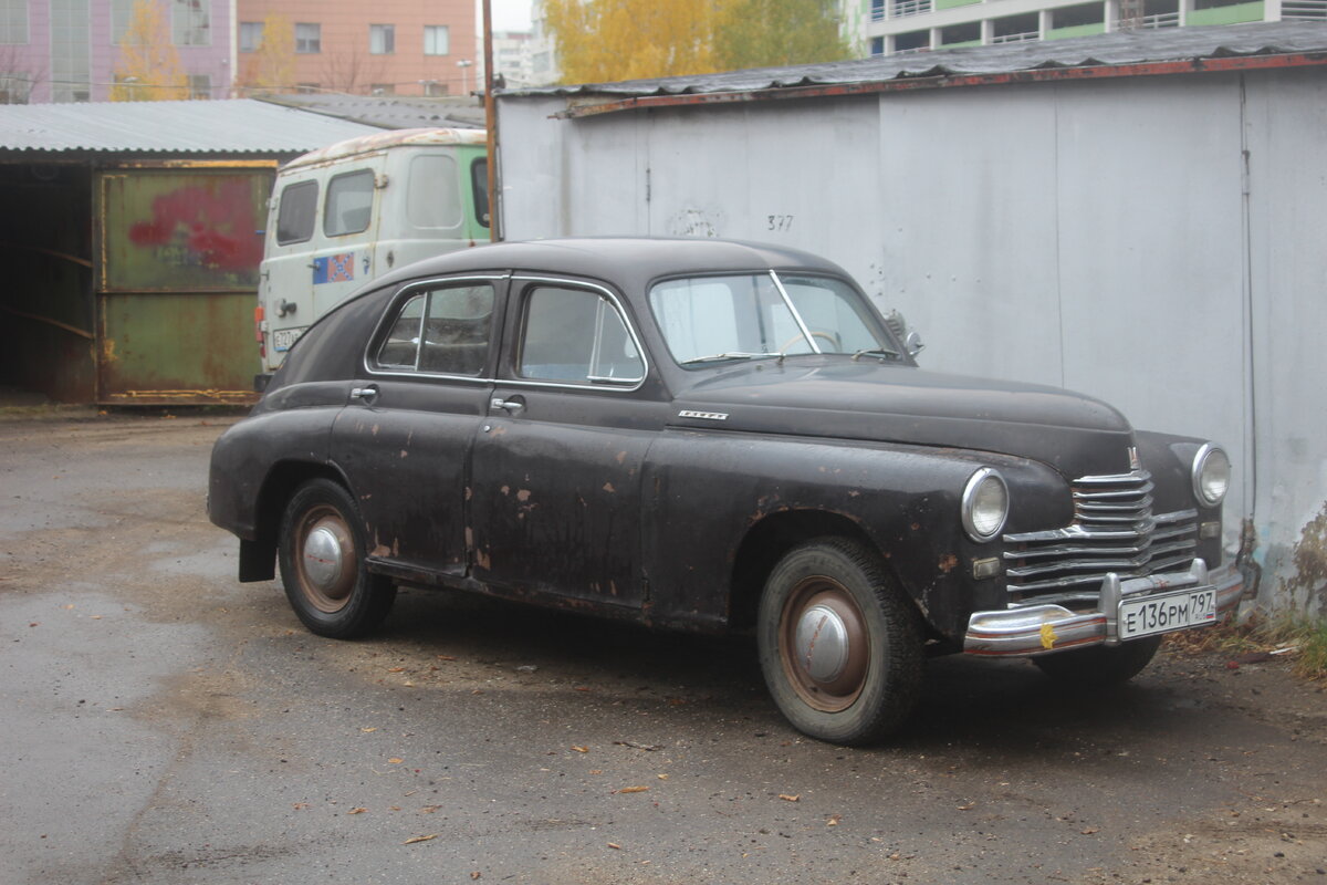

На обратном пути дождь разошёлся. Поехали по Дмитровке, потом на Локомотивный проезд, так же мы ехали с Сашей на его "Победе". У гостиниц на Окружной встали в пробку, там в левом ряду разгружали автовоз. Термометр начал ползти к 90, я стал волноваться. что перегреется бензонасос, но всё обошлось. До гаража добрались без приключений. Суммарный пробег сегодня составил чуть меньше 20 км. Первое боевое крещение пройдено. Едет нормально, полицейских проглатывает мягенько - передняя подвеска съедает его полностью, задняя немного подпрыгивает. Возможно, что если смазать рессоры, будет ещё лучше. Даже супруге машина понравилась! Не сказать, что она от неё в восторге, но и негатива нет! Второй раз слил воду. До следующей весны, или ещё в этом сезоне покатаюсь?

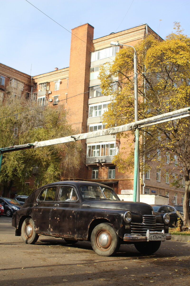

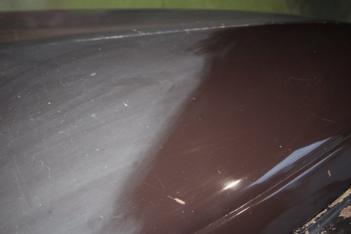

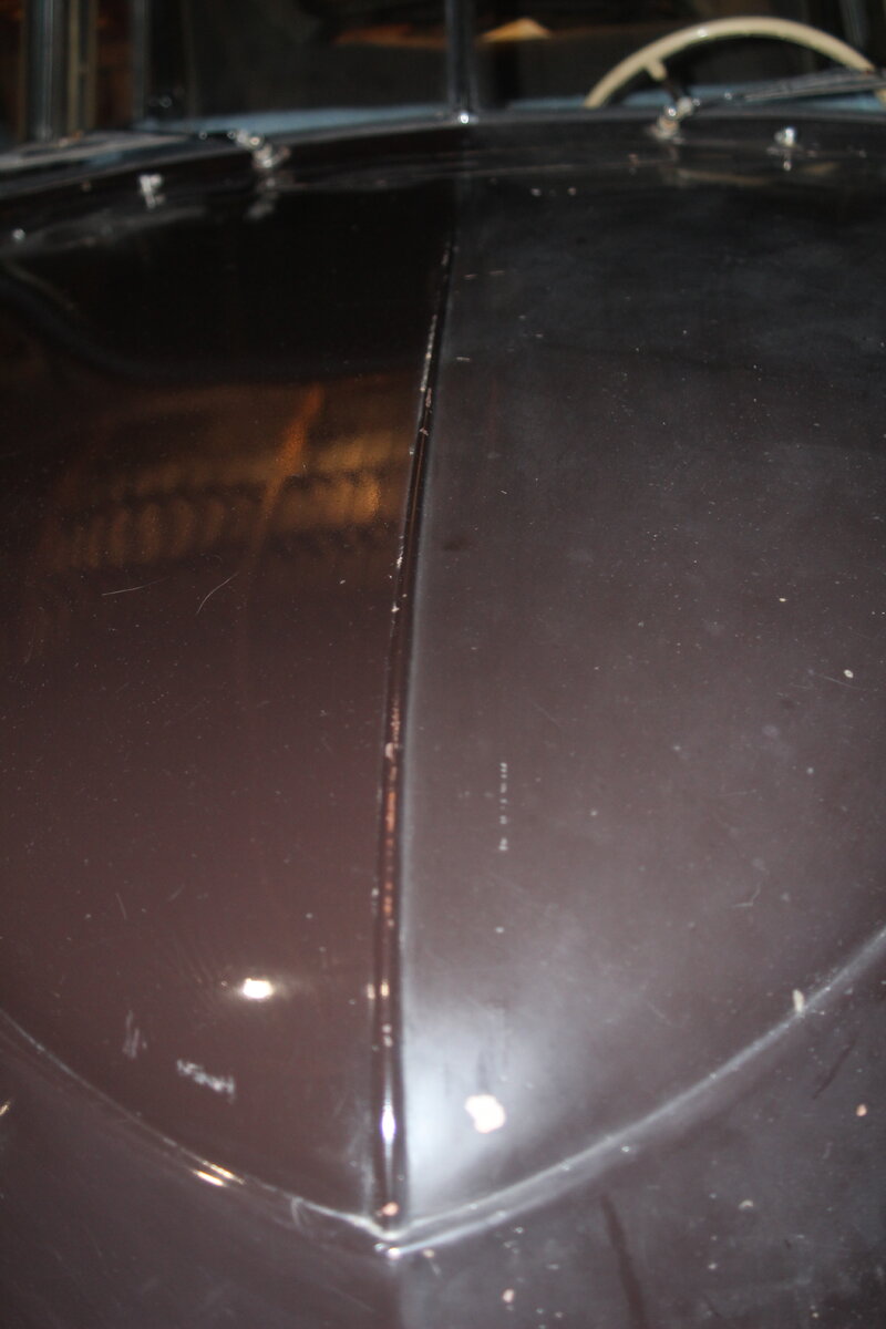

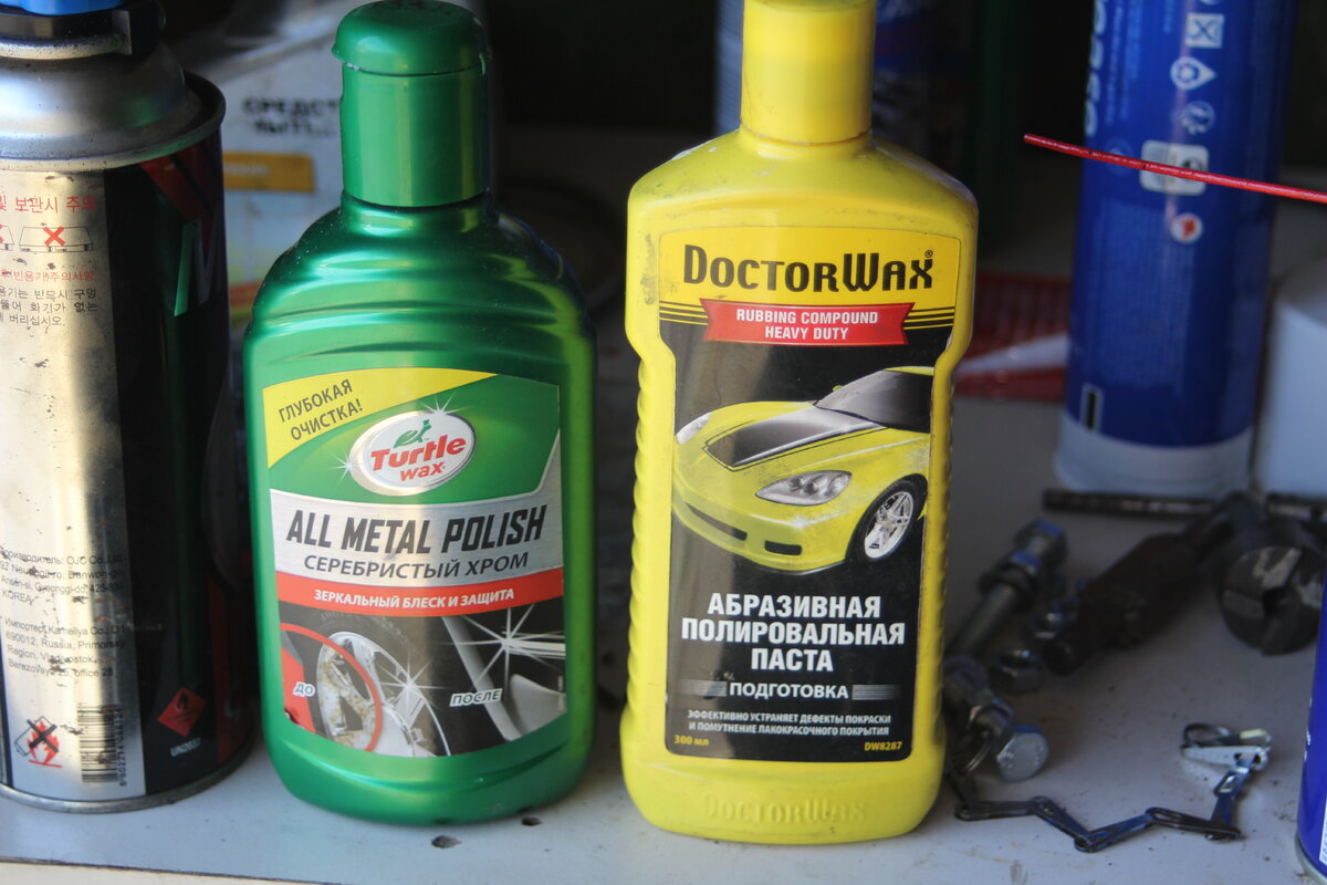

Сегодня был выходной. После субботнего катания было желание залить воду и ещё прокатится, но пока доехал до гаража, пошёл дождь и желание отпало... Но так как я был уже в гараже, нужно было чем-то заняться. Взял полировочную пасту и попробовал потереть капот. Я понял, почему машина на фотографиях кажется чёрной! Она покрыта каким-то чёрным восковым налётом! Пробовал его стереть разными подручными материалами - абразивной полировочной пастой, обезжиривателем, средством для мытья окон. Паста наиболее эффективная оказалась, но лучше поочерёдное чередование обезжиривателя и пасты.
На бумажной салфетке оставался чёрный налёт.

А цвэт то, какой глубокий и
весьма интересный !
Реакции: ash-oldgaz и СЭМ
4 410
6 633
Шоколадка 👍
Видимо натирали полиролью с колером. Помню такие были модные, типа царапины скрывает, а потом окисляется и остатки в углах пегие остаются.

После очистки от этого безобразия придется все фотографии переснять))))
8 979
11 778
Шоколадка 👍
Помню, помню те пасты! Как раз вспоминал - там на капоте царапины, как будто кошка постоянно запрыгивала в одном месте на капот и когтями пыталась уцепиться, думал, что такая паста пригодилась бы. Нет, абразивная паста, потом с воском, но с воском без фанатизма, вдруг в голову взбредёт вернуть родной цвет по весне...
На фото зелёная для хрома, есть такая же с воском и силиконом.

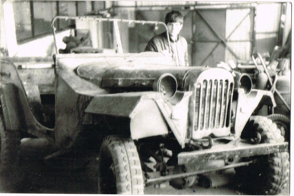

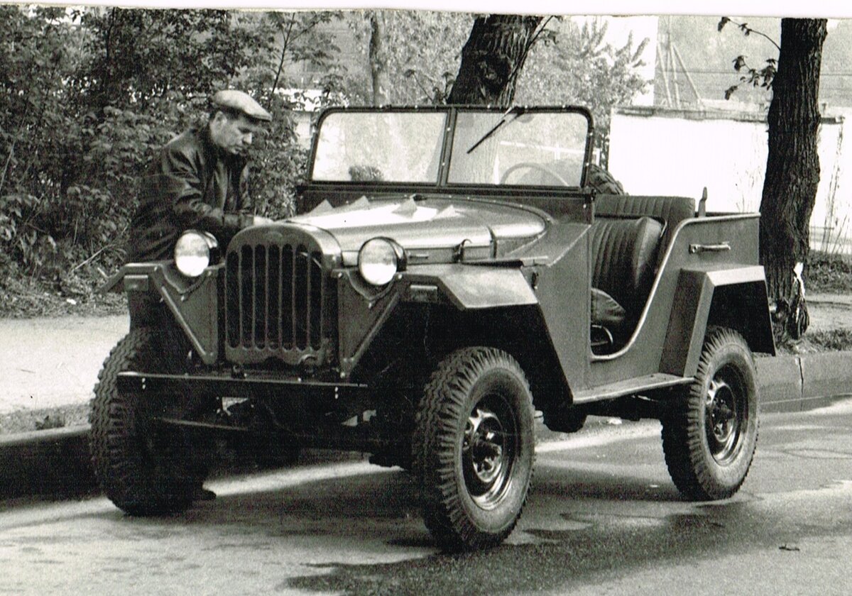

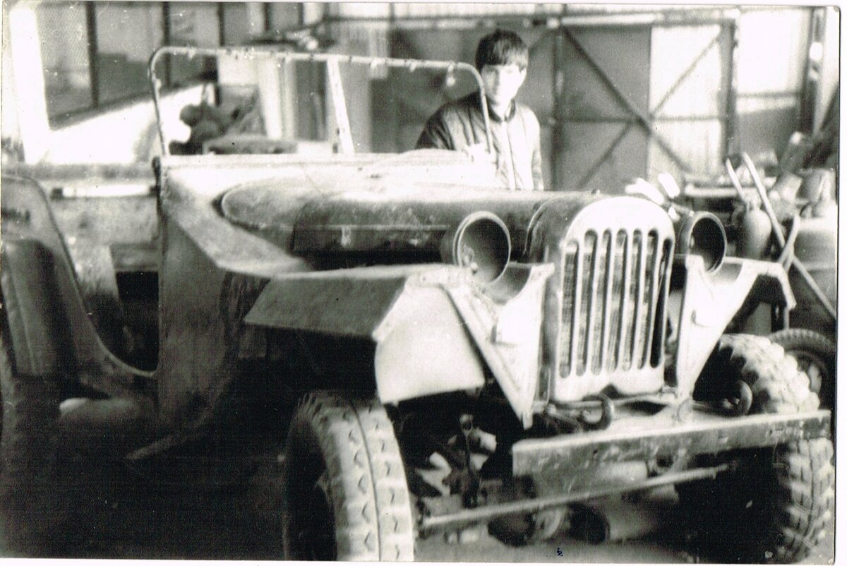

Сегодня в гараж не ездил. Сегодня с 82-летней тётушкой ездил к папе на кладбище. Ровно 34 года назад мы с папой приобрели останки ГАЗ-67. Ну, точнее покупал, конечно, папа, но доставал его и маму именно я. Так что сегодня 34 года, как я ковыряюсь со старыми железками!
Хотел поехать на "Победе", но решил не рисковать. Проезжал в полукилометре от гаража, но не заехал, не хотел утруждать тётю лишний раз посадкой в "Буханку", а она потом сказала, что зря не заехали!

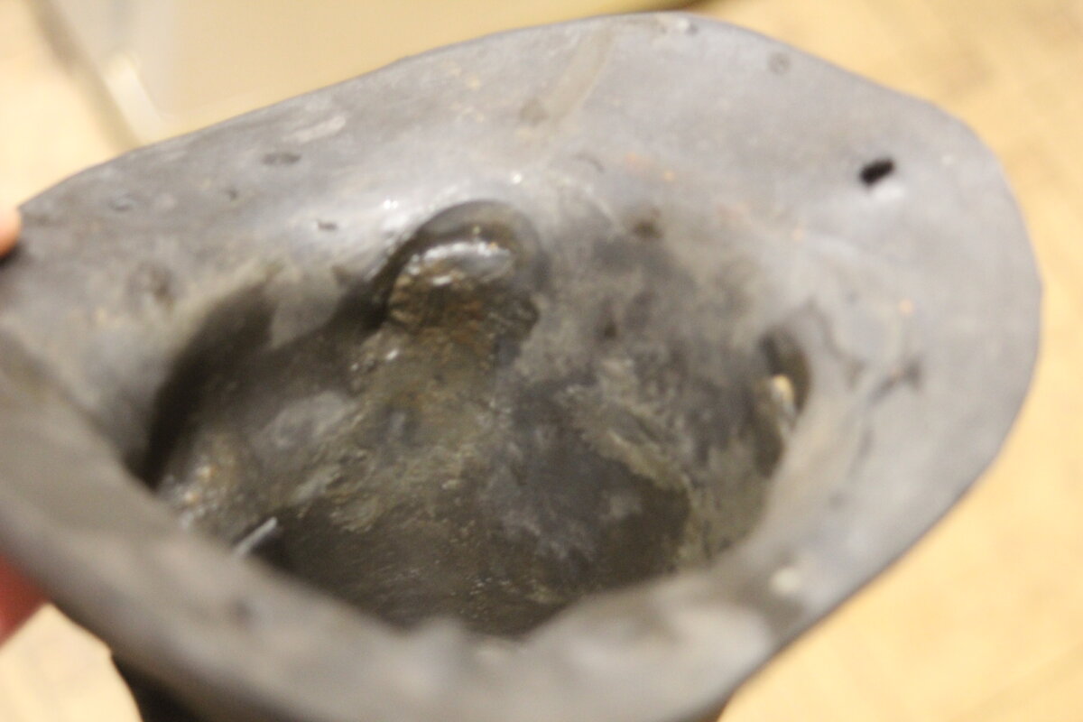

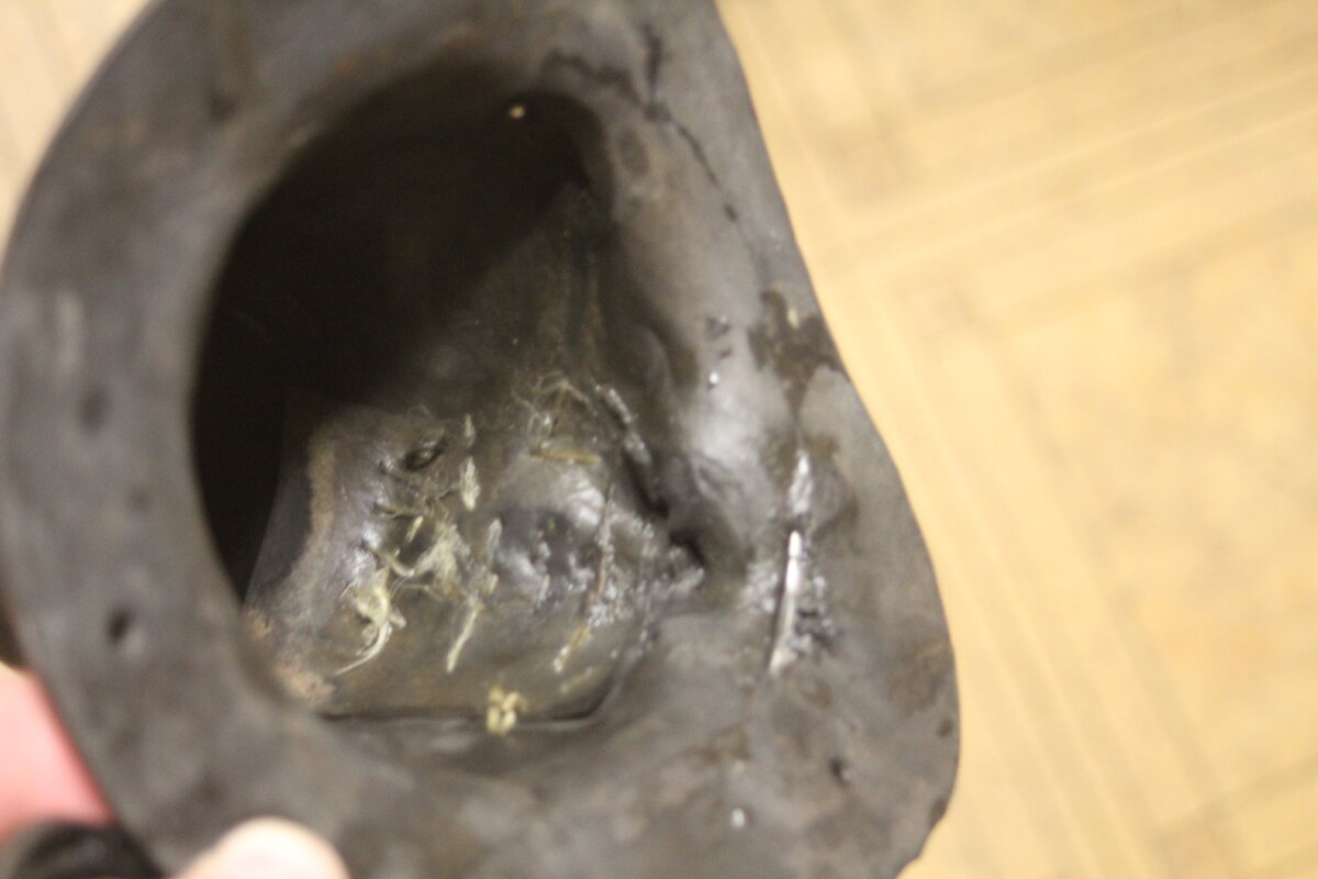

В гараже стало прохладно... Позавчера приехал в гараж, посидел там, подумал, взял домой кое какую мелочёвку что бы заниматься ей дома.

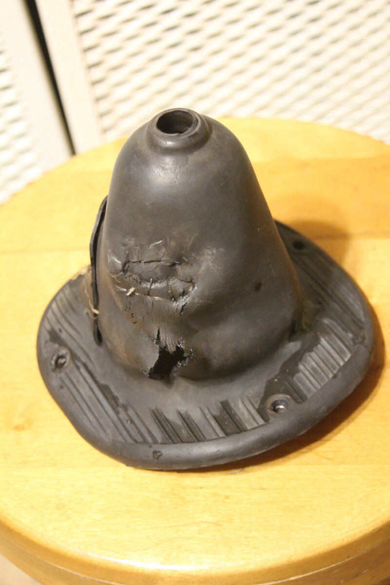

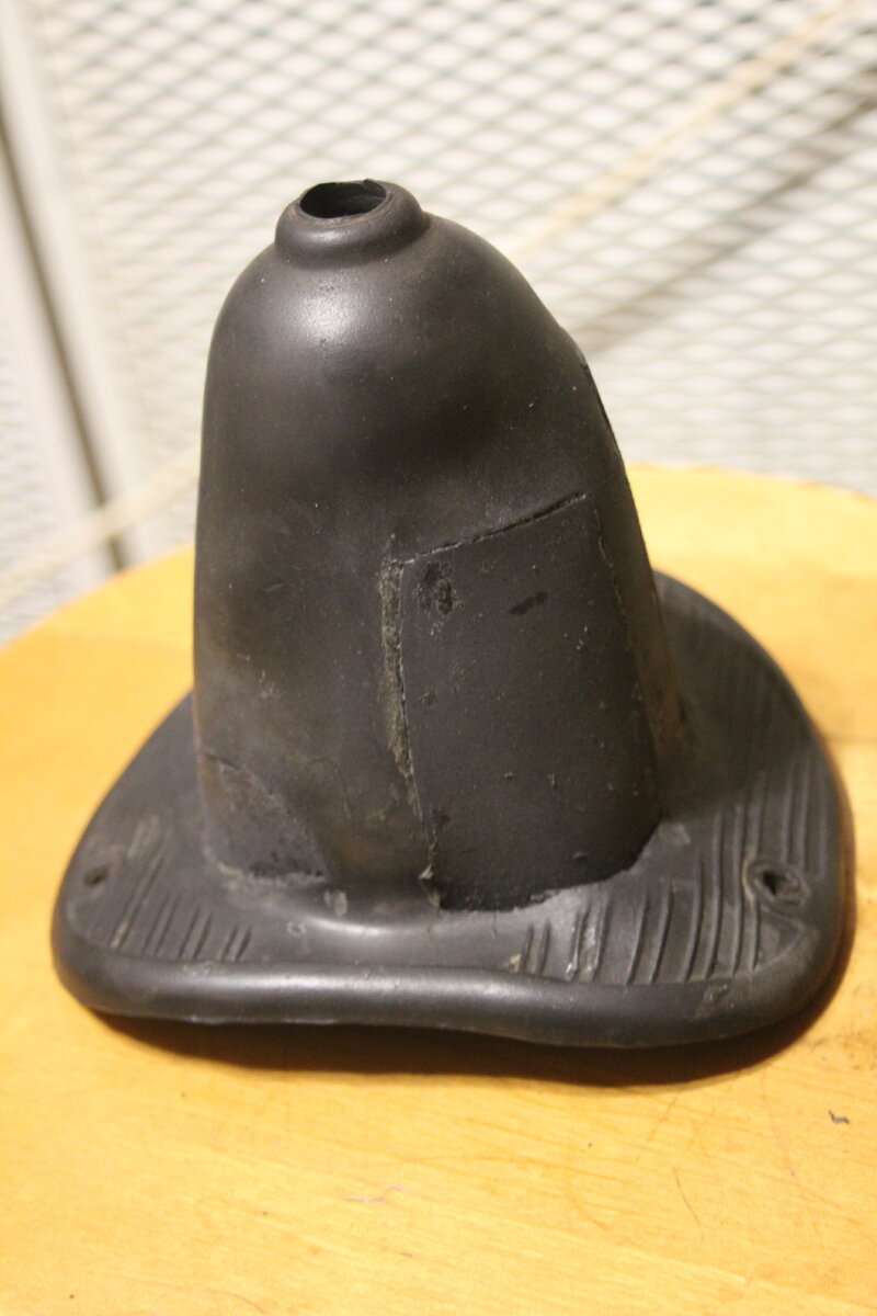

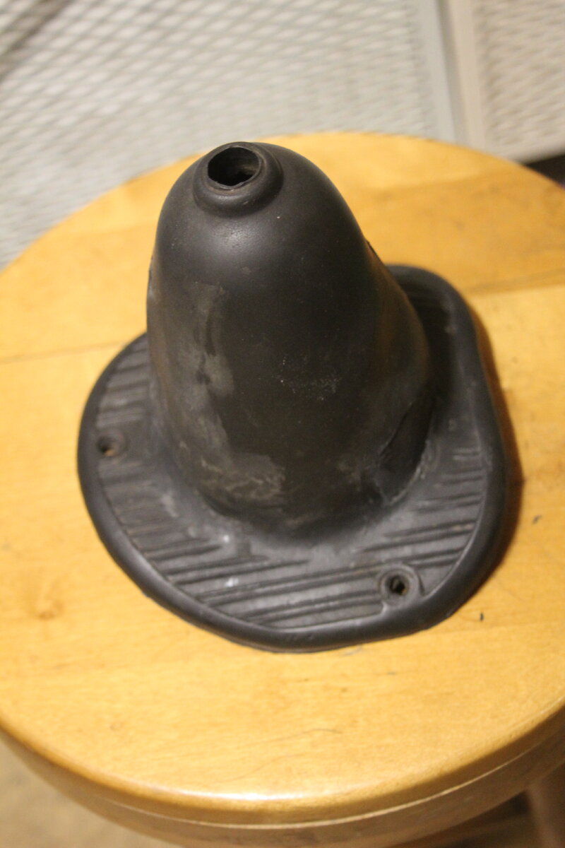

Вчера в гараж не поехал, а решил попробовать восстановить родную резинку на рычаг КПП. Куплю и новодельную, но родная с металлическим основанием и немного отличается от новодела.
Состояние резинки было весьма печальное... Не раз заштопана кем-то из предыдущих хозяев!

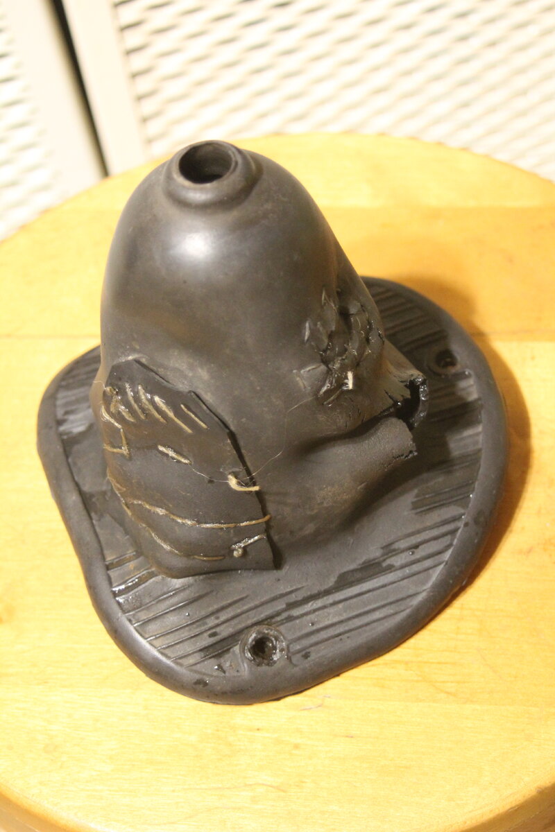

Печальное зрелище...

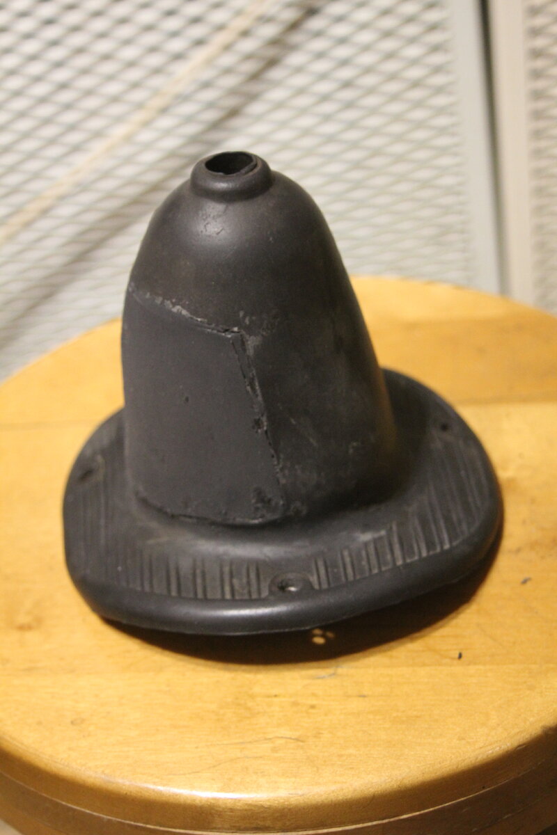

Ещё летом я купил листовую резину толщиной 1, 2 и 3 мм в "Планете железяке" и американский клей.
Сперва отпорол пришитые заплатки. Начал с маленького отверстия, которое протёрлось коробкой снизу резинки.
В процессе работы было не до фотографий... Так что весь процесс не запечатлел...

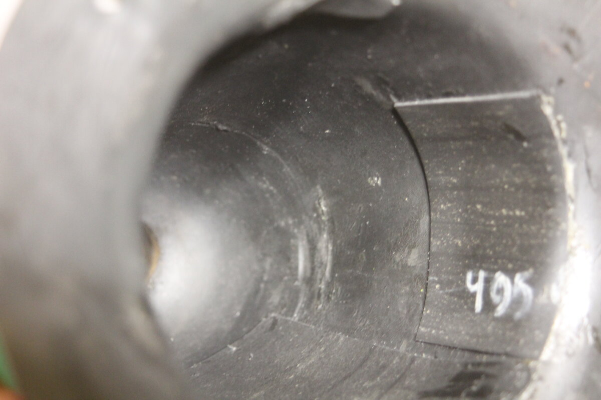

Вырезал наиболее страшные и деформированные куски, примерно встык приклеивал куски 3 мм резины и изнутри проклеивал внахлёст миллиметровой резиной.
В одном месте резина разбухла от масла, к ней клей не клеился... Она стала пористой и потеряла свои свойства...
Не то, что я очень доволен результатом, всё равно получилось довольно кривенько... Но значительно лучше чем было. Есть желание всё это обмазать сверху чёрным герметиком что бы получить поверхность одного цвета и фактуры.
9 661
32 522
.......................... Есть желание всё это обмазать сверху чёрным герметиком что бы получить поверхность одного цвета и фактуры.
Достаточно обмазать места стыковки и покрасить черной матовой краской.
Думаю, выйдет получше.
