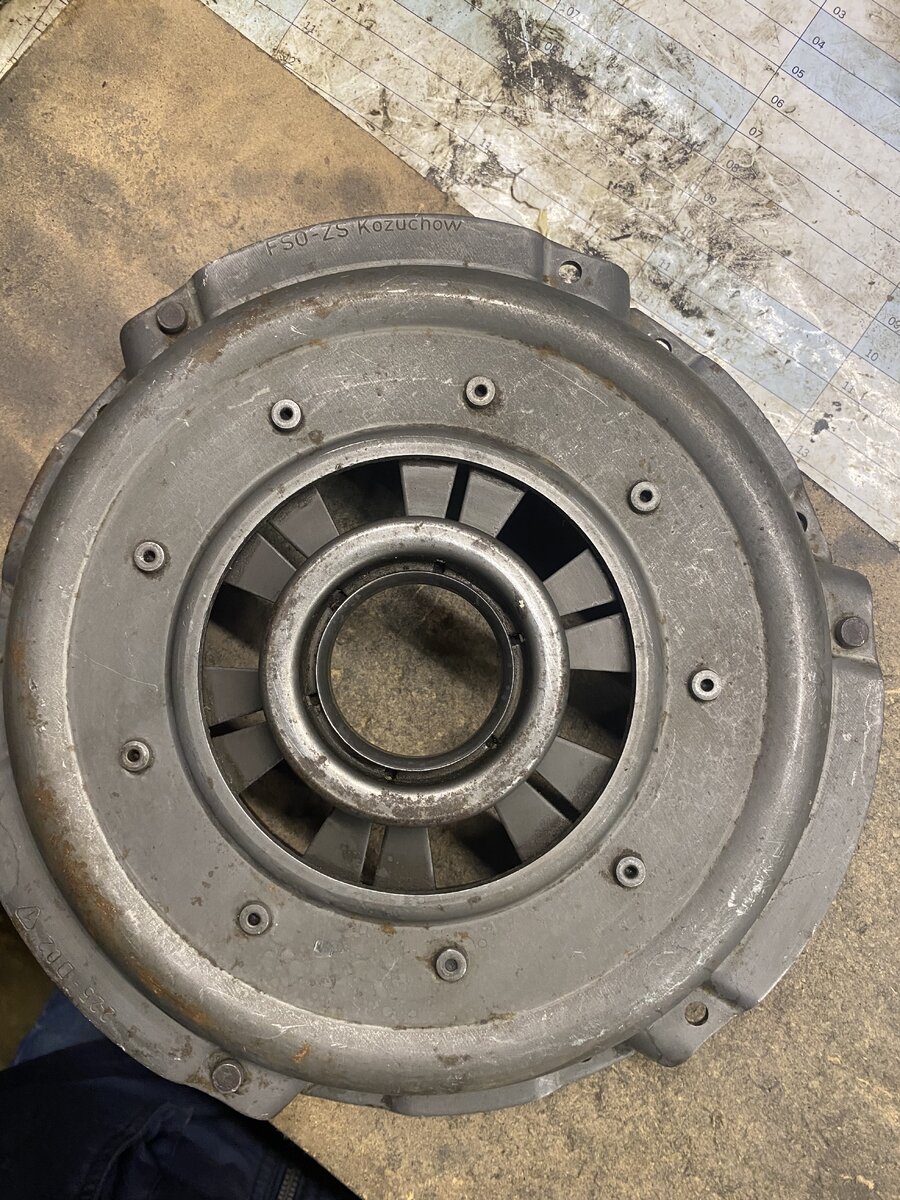

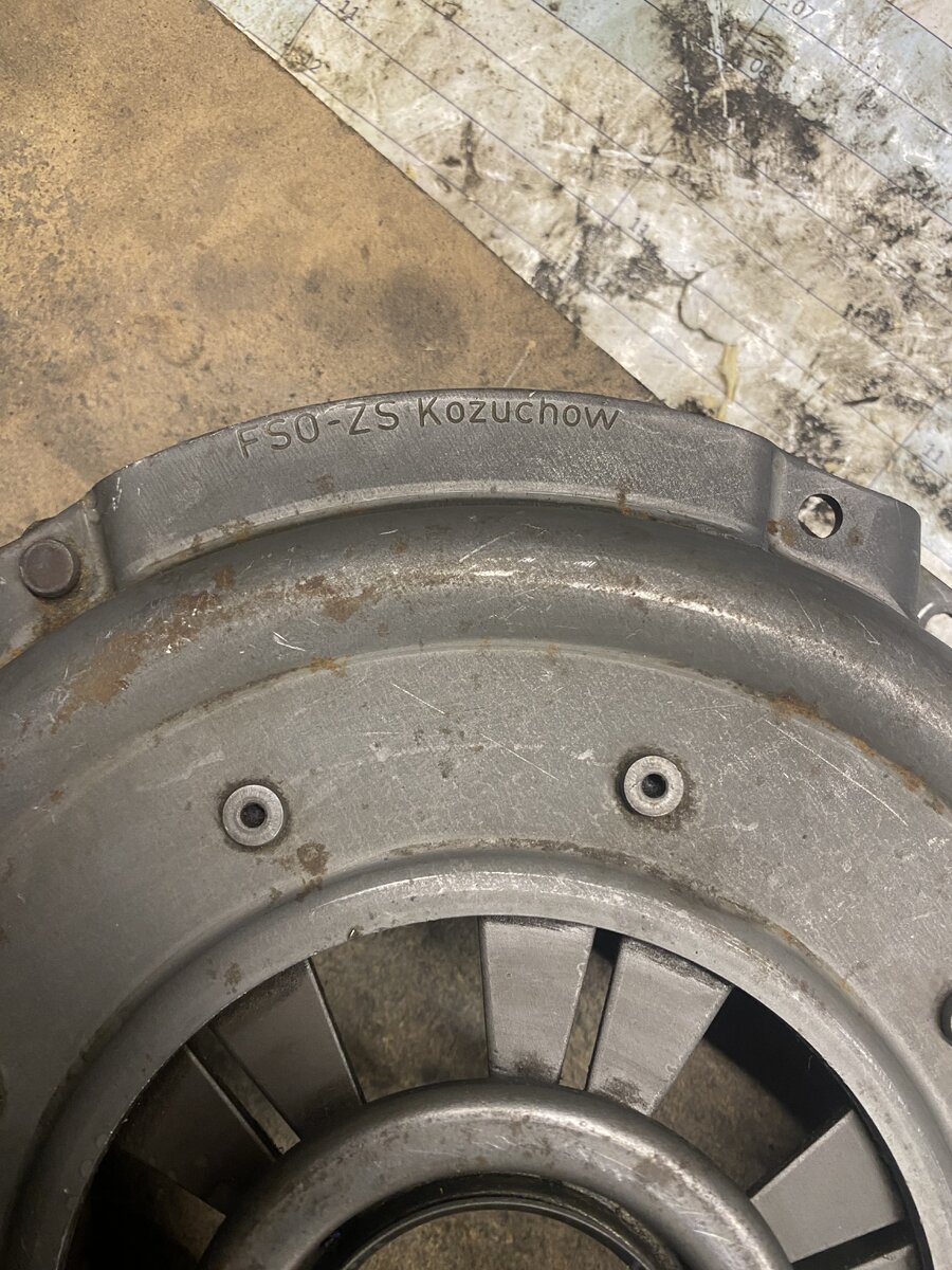

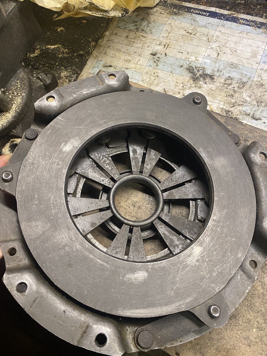

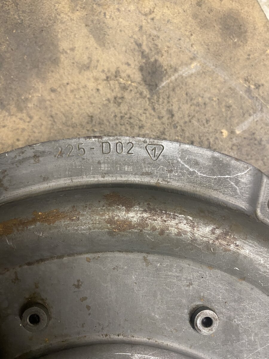

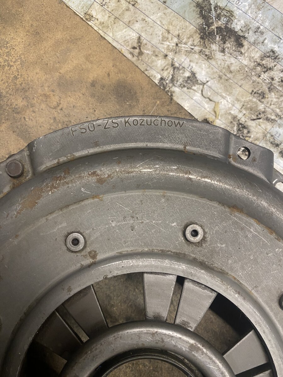

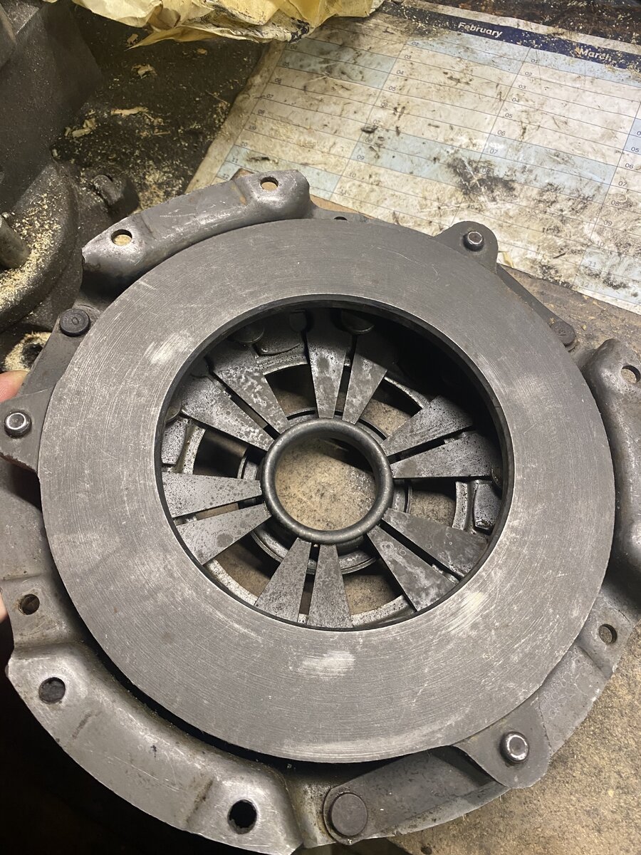

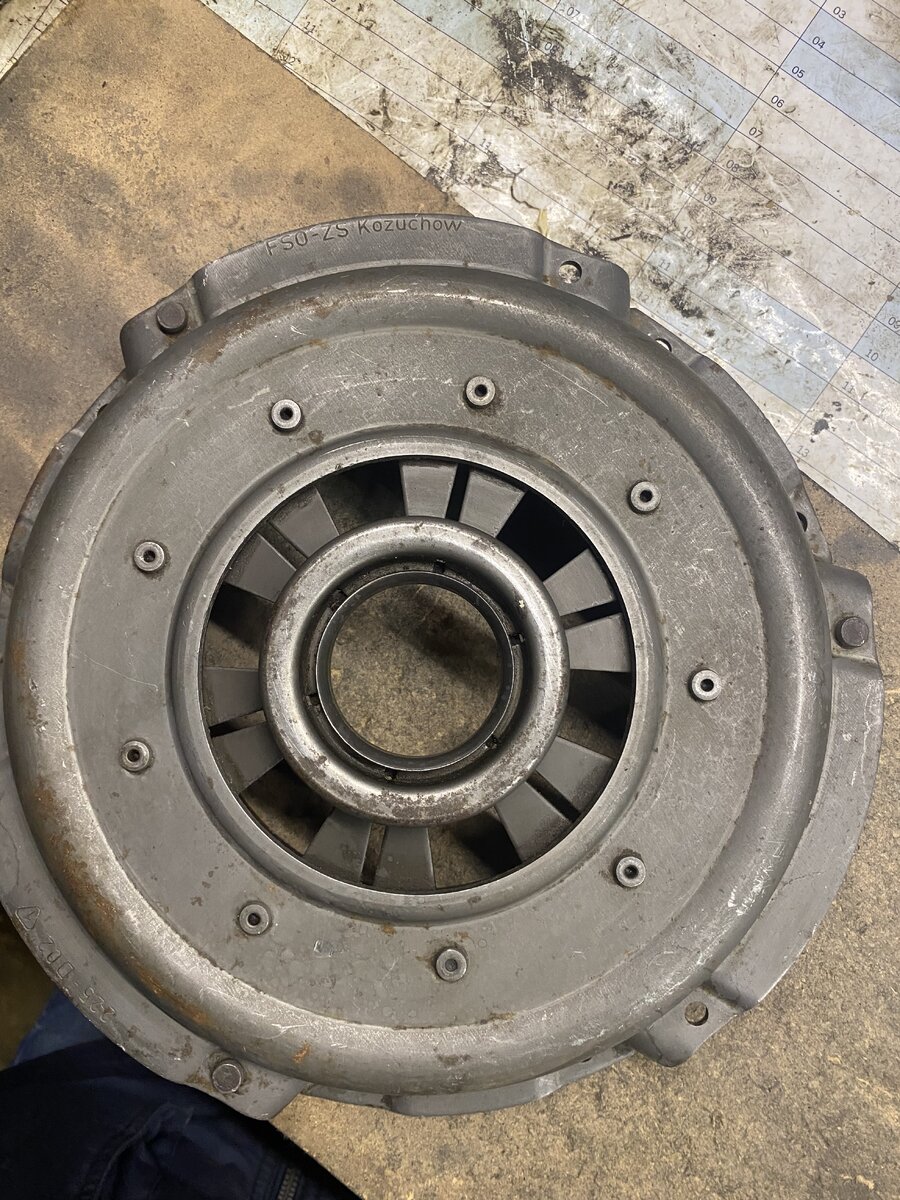

Достал из сохрана корзину от Варшавы. Один в один по размерам с нашей. Вес на 150 грамм тяжелее. Завтра буду ставить и ждать когда высохнет участок доя выезда и проверки. Напишу.

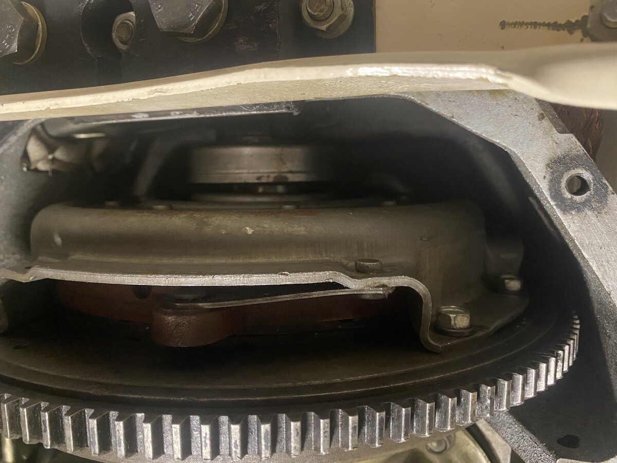

Корзину заменил. Снизу очень удобно выставлять 3 мм щель между выжимным подшипником и кольцом лепестков. Причина дергания была в ином( перепутал тяги включения передач местами которые идут в подкапотке, сверху. В итоге было касание тяги при включении задней передач и тяги сцепления. Как результат не верный прижим диска сцепления. В общем думаю сделал) сушка дорог и проверка.

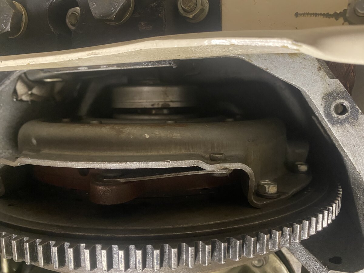

Здравствуйте! Новое сцепление от Варшавы убрало биение при трогании назад. Выставил 3 мм между подшипником выжимным и кольцом корзины. Возникло два вопроса:
- сцепление схватывается при минимальном отпускании педали сцепления. Зазор нужно уменьшать ещё получается миллиметров до 2-х, чтобы ход был больше?
-коробка при заведённом авто при включении первой и задней начала включаться с хрустом. Что может быть причиной? Такого на родной корзине не было.
Спасибо за советы
9 829
14 426
Сцепление до конца не разъединяет двигатель и коробку.
Это поздняя корзина S21 Жук / Ниса.
Да, сцепление до конца не разъединяет двигатель и коробку. Придется подложить одинаковые по толщине срезанные шайбы под корзину, а вернее под болты ее крепления. И уменьшить зазор между подшипником выжимным и кольцом миллиметров до 1.

Не вижу проблемы подложить шайбы. По книге 8 мм должено быть расстояние от диска корзины до монтажной плоскости. На Польке это 4-5 мм. Подложу шайбы и все станет понятно.
EvgenB
17.09.2015
1 235
910
Скинул защиту сцепления , попросил нажать на сцепление и действительно, не отходит диск . Делаю шайбы 2,3,4 мм и буду смотреть какие дадут результат
Лучше 1, максимум 2 мм. Шесть срезанных шайб ставятся за 10 минут. А то будет обидно, если сцепление начнет буксовать.

Начну с 2-х мм. Стальные шайбы токарь сделает. Нет проблем совсем полноценные поставить.
EvgenB
17.09.2015
1 235
910
2 мм подршли идеально. Хруста нет при включении вперед или заднюю. У кого фото бардачка имеется под рукой? Не пойму как его туда правильно вкрячивать)))
