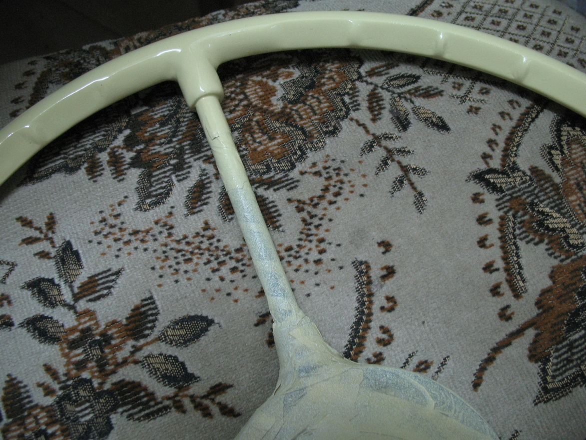

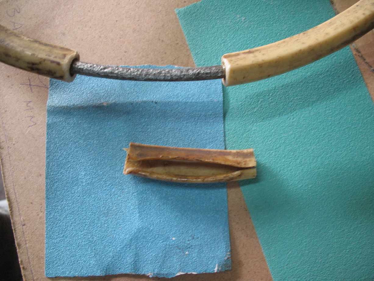

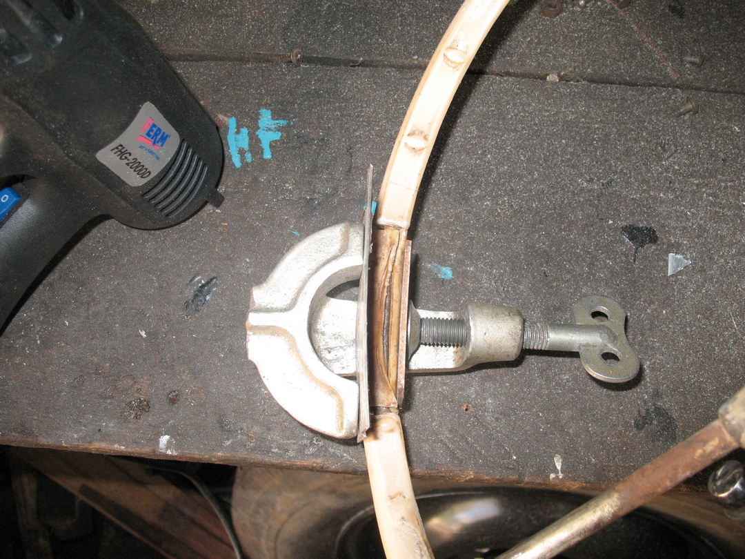

Однажды на случайном чердаке , случайно нашёл руль. Почти нормальный, только чуток лопнувший. Лопнувшую часть вырезал и зачистив обод приклеил на эпоксидку.

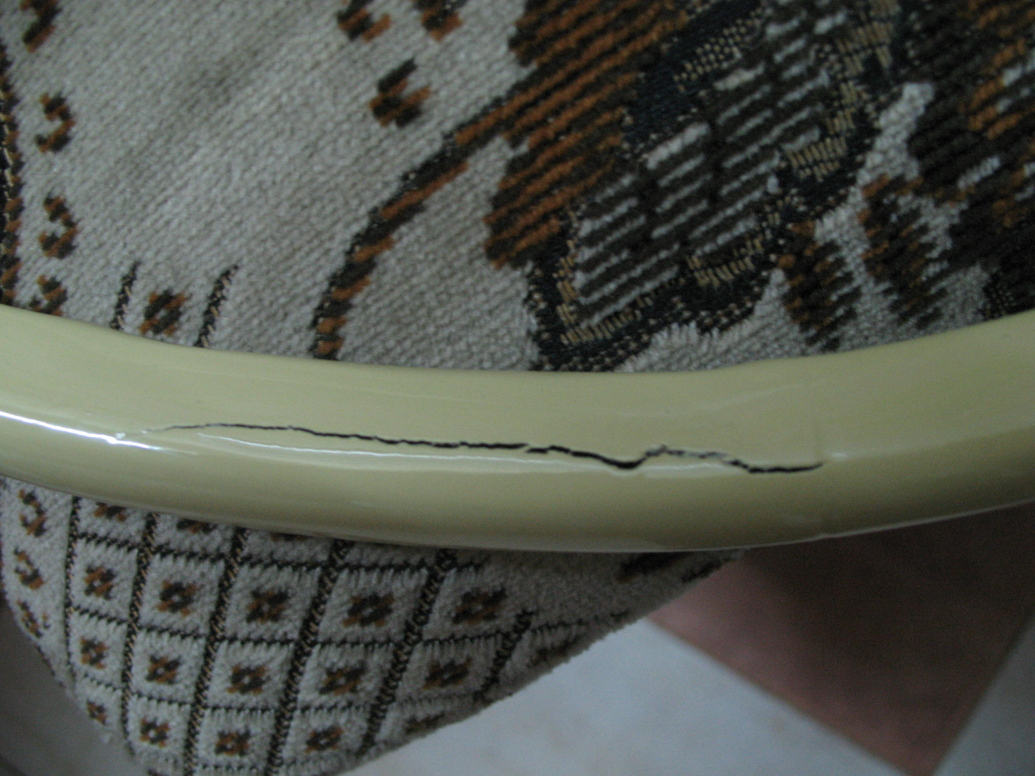

Так вот вопрос: что делать, как лечить? :shock:
Думаю в трещину надо залить чего то подходящего. :?: :cry:

Место разрыва нужно расширить любым абразивным инструментом, собирая получившуюся стр ушку, придавая необходимую форму, собранную пеструшку перемешать с эпоксидным клеем и сформировать окончательную форму, затем обточить, грунтовать, красить.

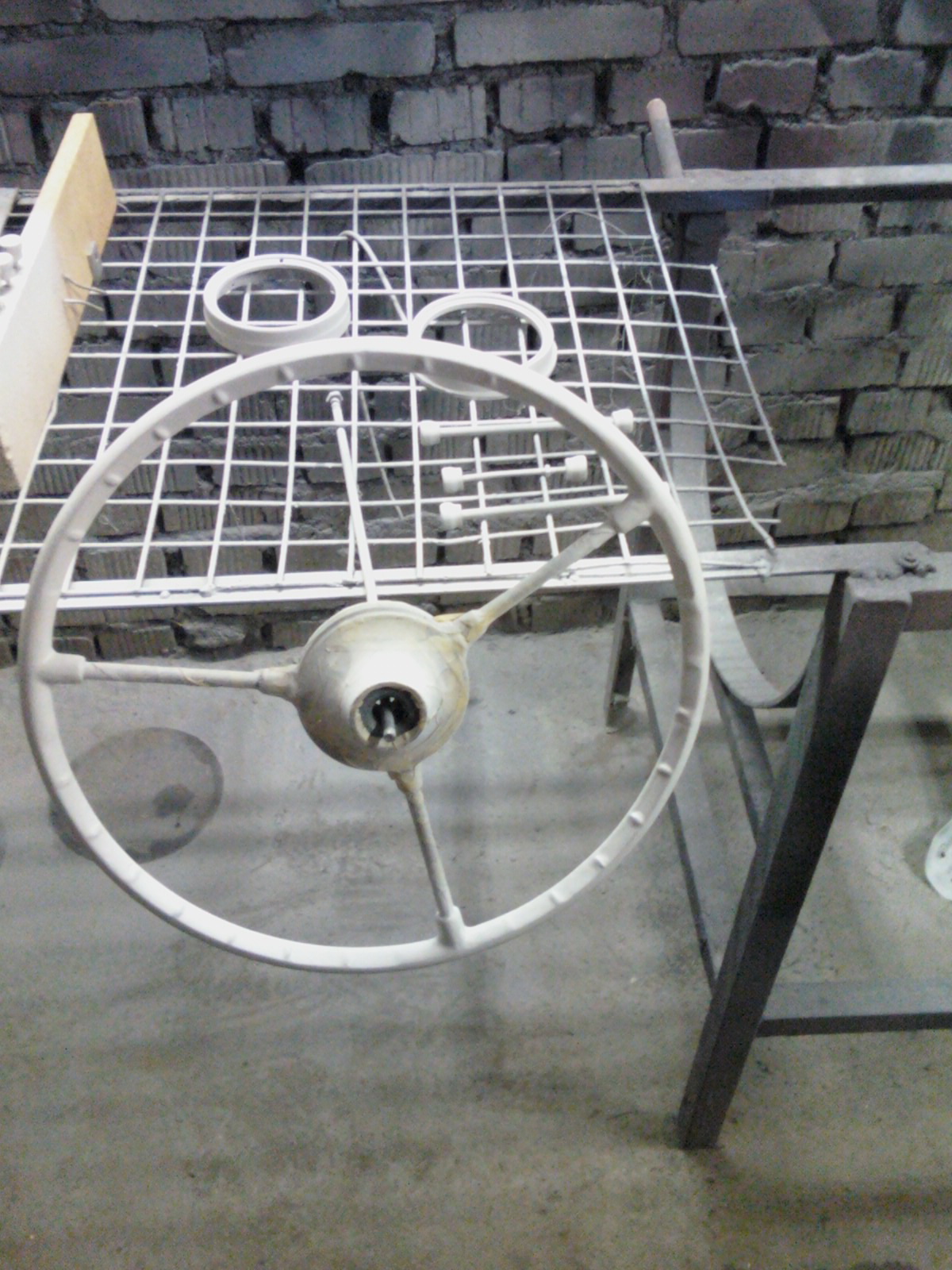

Всё не могу успокоиться с ентой трещиной. Руль делался в гараже, на холоде, около 2-3 месяцев ( по случаю ), потом после покраски я занёс его домой досохнуть и он сразу лопнул. Подозреваю, что повлиял перепад температур. До этого с эпоксидкой дел не имел. Может такое быть ? :?: В смысле, что эп. смола расширяется и сужается сильно.

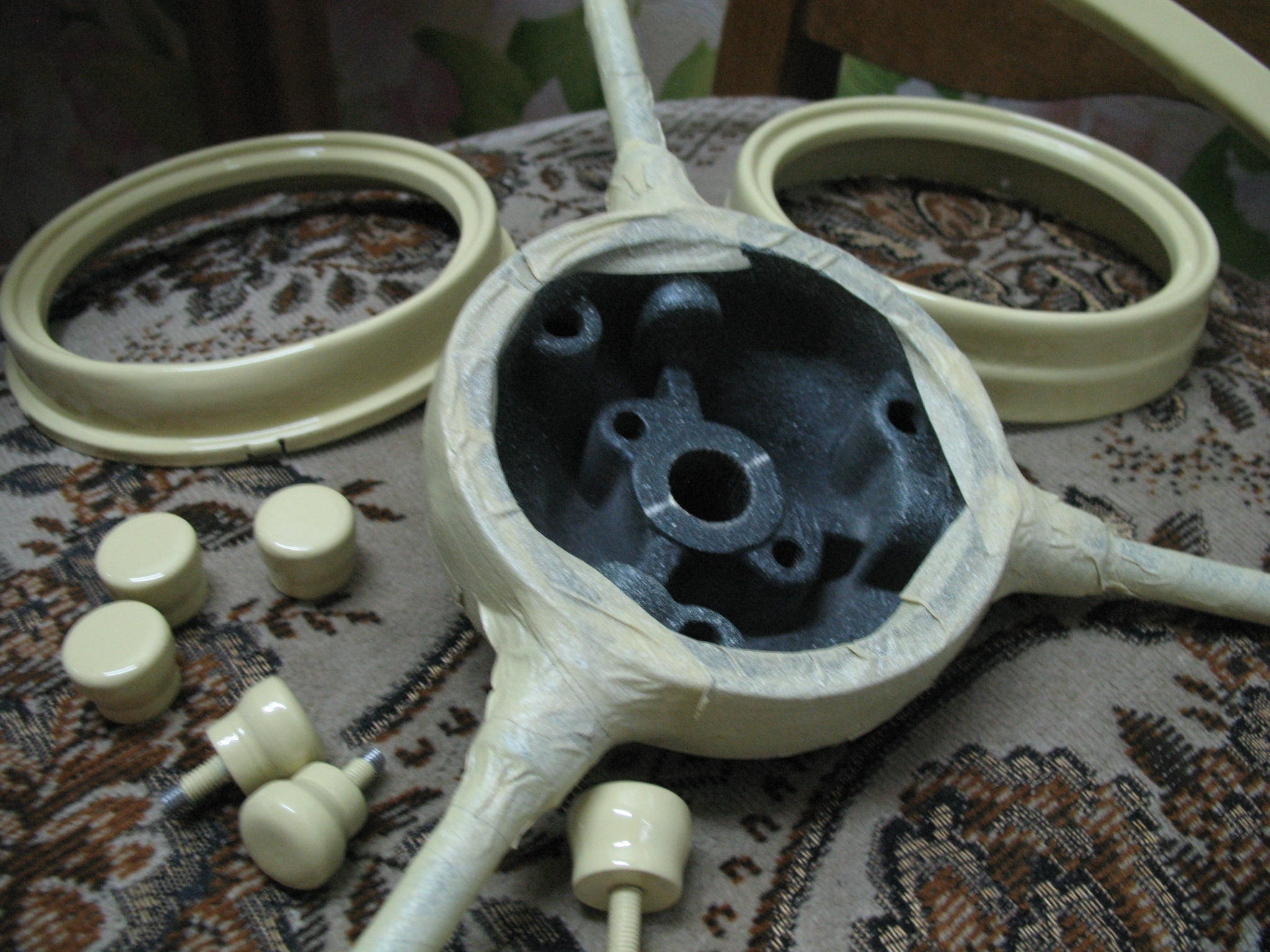

А что за неведомые штучки рядом с рулём и ободками приборов?
Это куда такое ставиться?
15 866
8 975
это самодельные крутилки ручек дверей и т.п из металла.
Интересно, а их ко ординальное отличие от родных, это такой дизайнерский ход?
наверное просто токарь такие выточил.

Токарь после запоя. :twisted:
На штатном месте незаметно. :oops:

Место заливки ничем армировано не было? Толстый. неравномерный слой, резкий перепад температур. И, вуаля...

Интересует чем красился пластик.Краска какая-то специальная?Сотрется она при эксплуатации или нет.По себе знаю руль при эксплуатации заполировывается руками ну очень быстро.

Трещина видимо пошла на восстановленном месте. Большого объема эпоксидки там нет. Повело скорее всего кусок пластика. Нужно сначала попробовать как советует VOLK56. Расточить аккуратно трещину бормашинкой или дрелью с подходящей насадкой и залить поксиполом (он не такой хрупкий как обычная эпоксидка). Если через месяц снова треснет, выпиливать этот кусок. Оставить нижнюю часть (где пупырышки), остальное сделать снова. Можно из эпоксидки со стеклотканью, можно сформировать основу из холодной сварки, а сверху слой эпоксидки. Шлифовать, красить.

Чем его можно армировать, я просто лил эпоксидку в щёлку до верху. :?:
Краска--база под лак. Лак у приятеля был какой то сверх жосткий. Специально для этого дела держали, должно быть нормуль. :wink:

Я его так лелеял, пестовал, душу в него вдохнул. . . и теперь по новой ? :(

Лопнул из-за того куска пластика, что начал разлагаться, который вы вклеили назад. Нужно было его вырезать и выбросить, а на обод наматать проволоки, потом форму догнать поксиполоми, потом краска или эпоксидка с краской на ваш выбор.
P.S. У меня так было с 21 рулем, мажешь его клеем, а он(клей) слезает и так несколько раз.
