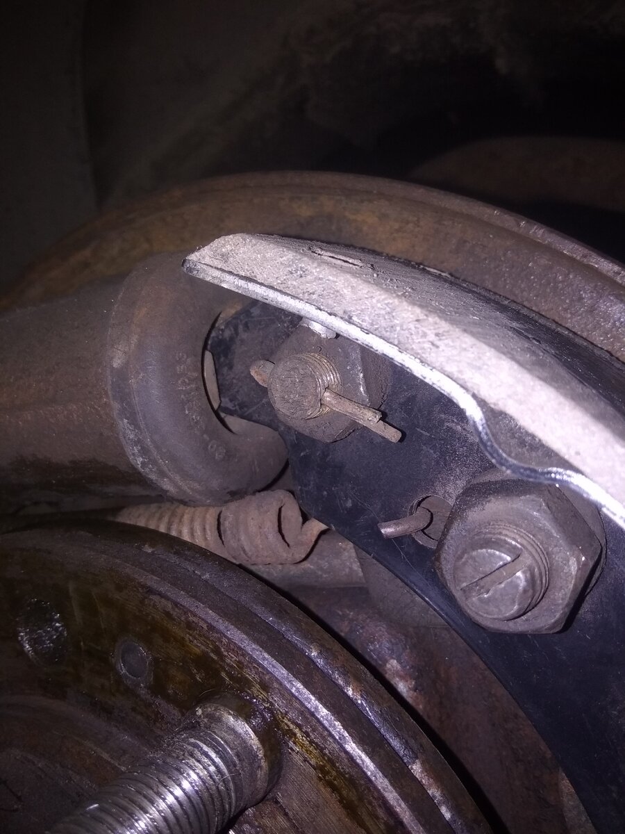

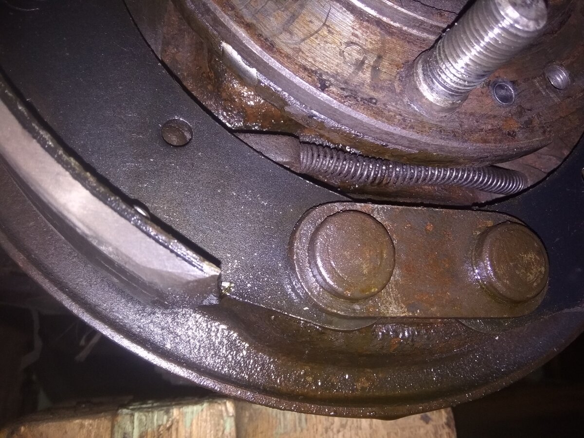

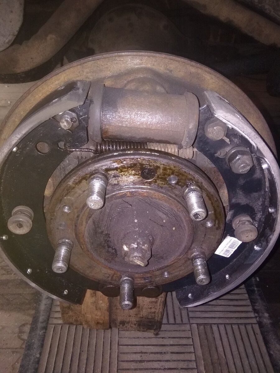

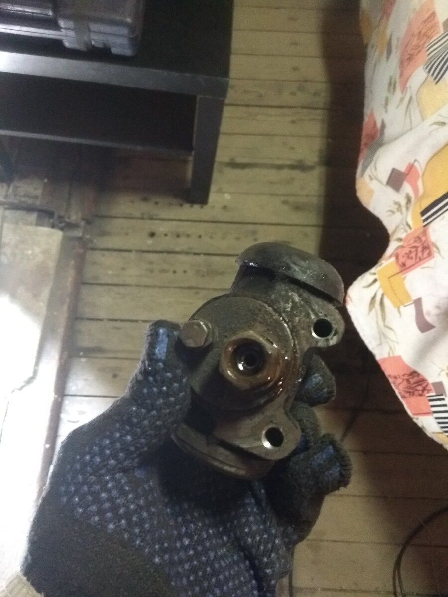

Мои опасения подтвердились. Бска свежее менял и прокачивал когда заменил гтц. Видимо тормознул сильно были моменты дачники блин домой перли и лезли под машину. Потек не сильно цилиндр с одной стороны. Какие варианты,что скажете. 1/ремонт,2/замена двух задних на самоподводящие,3/замена одного? Буду ездить на БСКА. И каков бюджет готовить,что лучше взять?

А что с зеркалом цилиндра и манжетой? Если потекло после заливки новой БСК, то симптом нехороший.
Если зеркало в норме, а манжета просто равномерно подизношена - заменить манжету и всё.
Если на зеркале коррозия, то можно попробовать отшлифовать мелкой шкуркой, но лучше заменить цилиндр. А уж если менять, то, как по мне, ставить самоподводящиеся (желательно все).
Я уже писал в чате - самоподводящиеся цилиндры и замена жидкости на ДОТ избавляют от лишнего «головняка». Не надо регулировать зазор колодка/барабан и не надо гадать, когда разбухнут резинки и не случится ли это при очередном доливе палёной БСК.

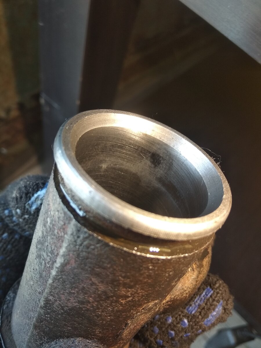

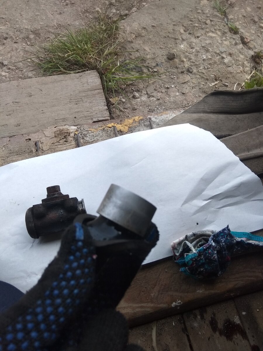

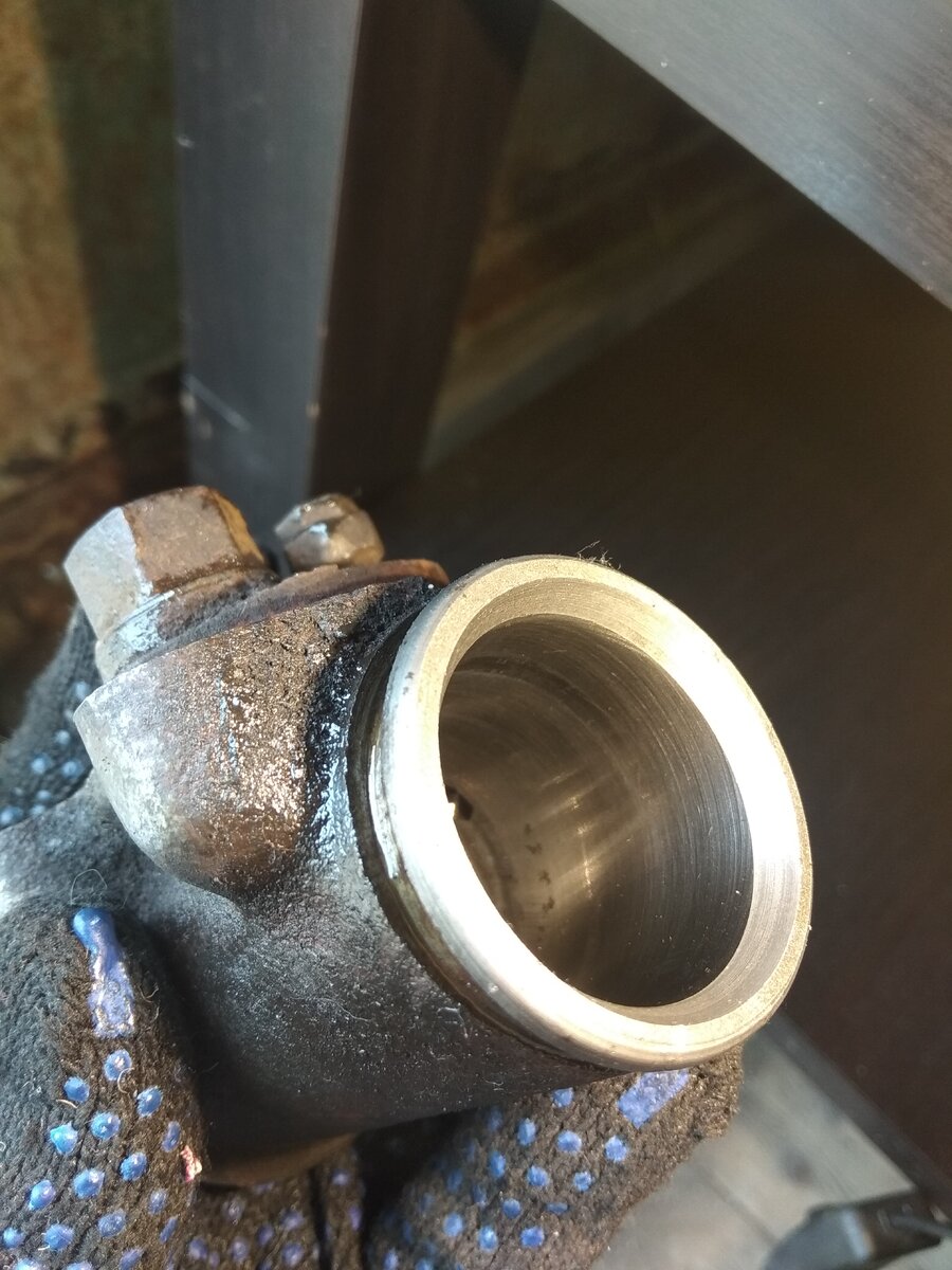

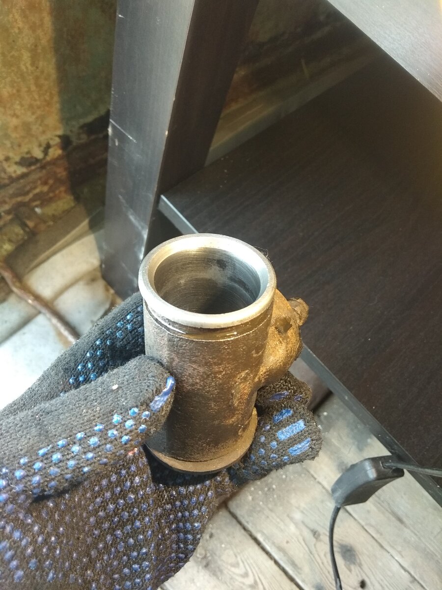

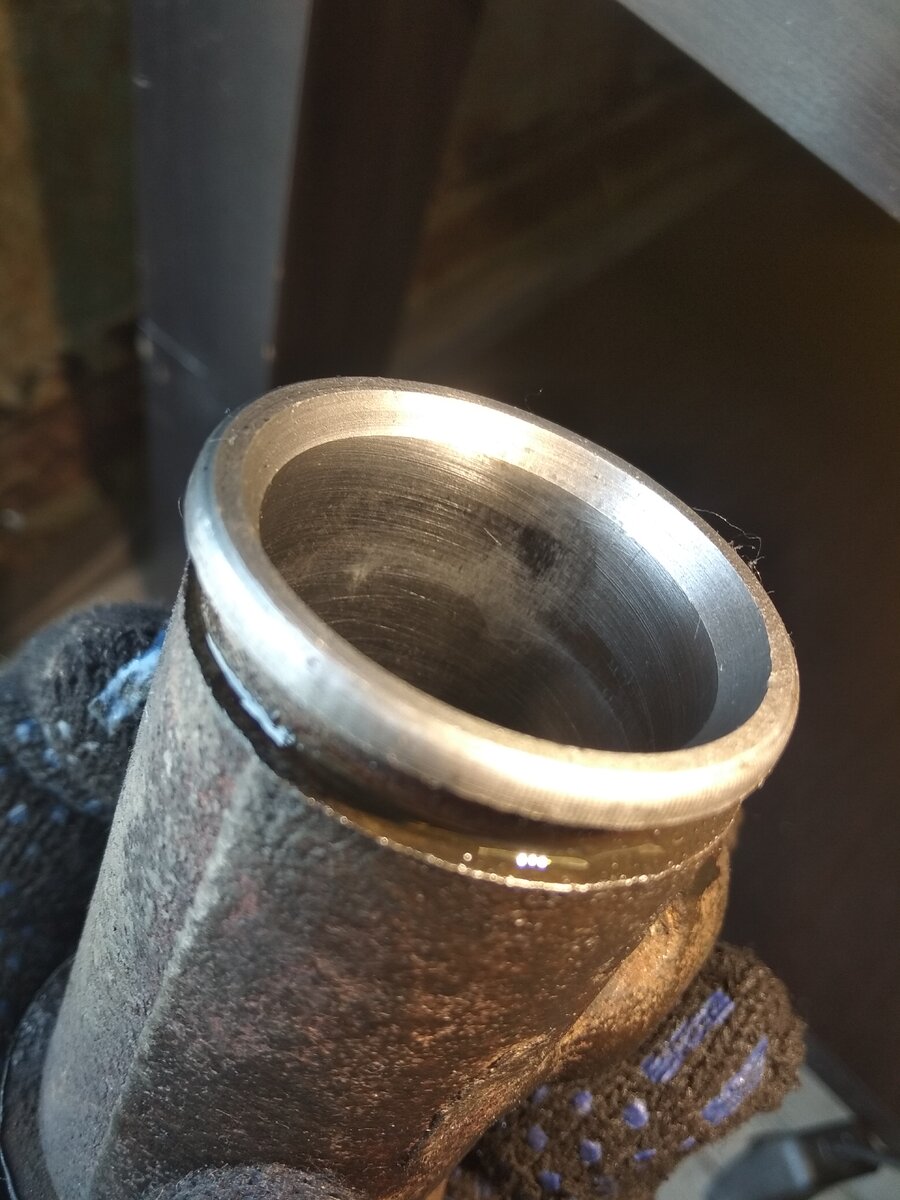

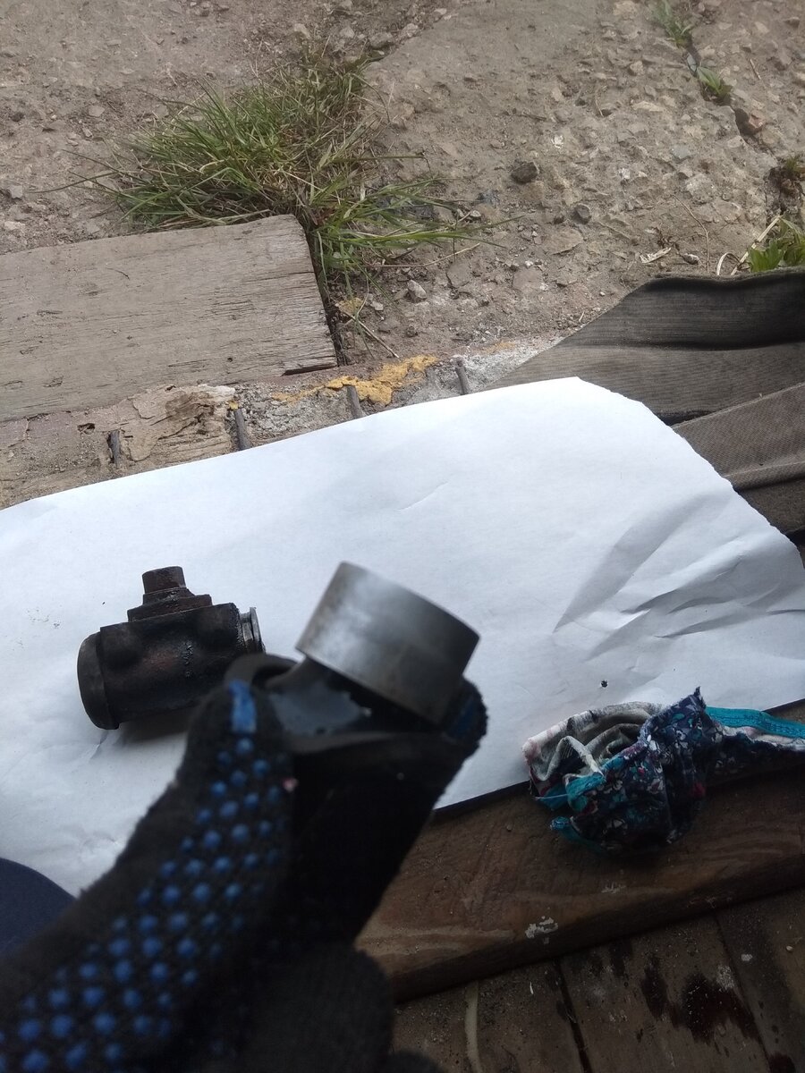

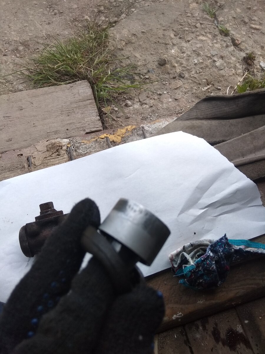

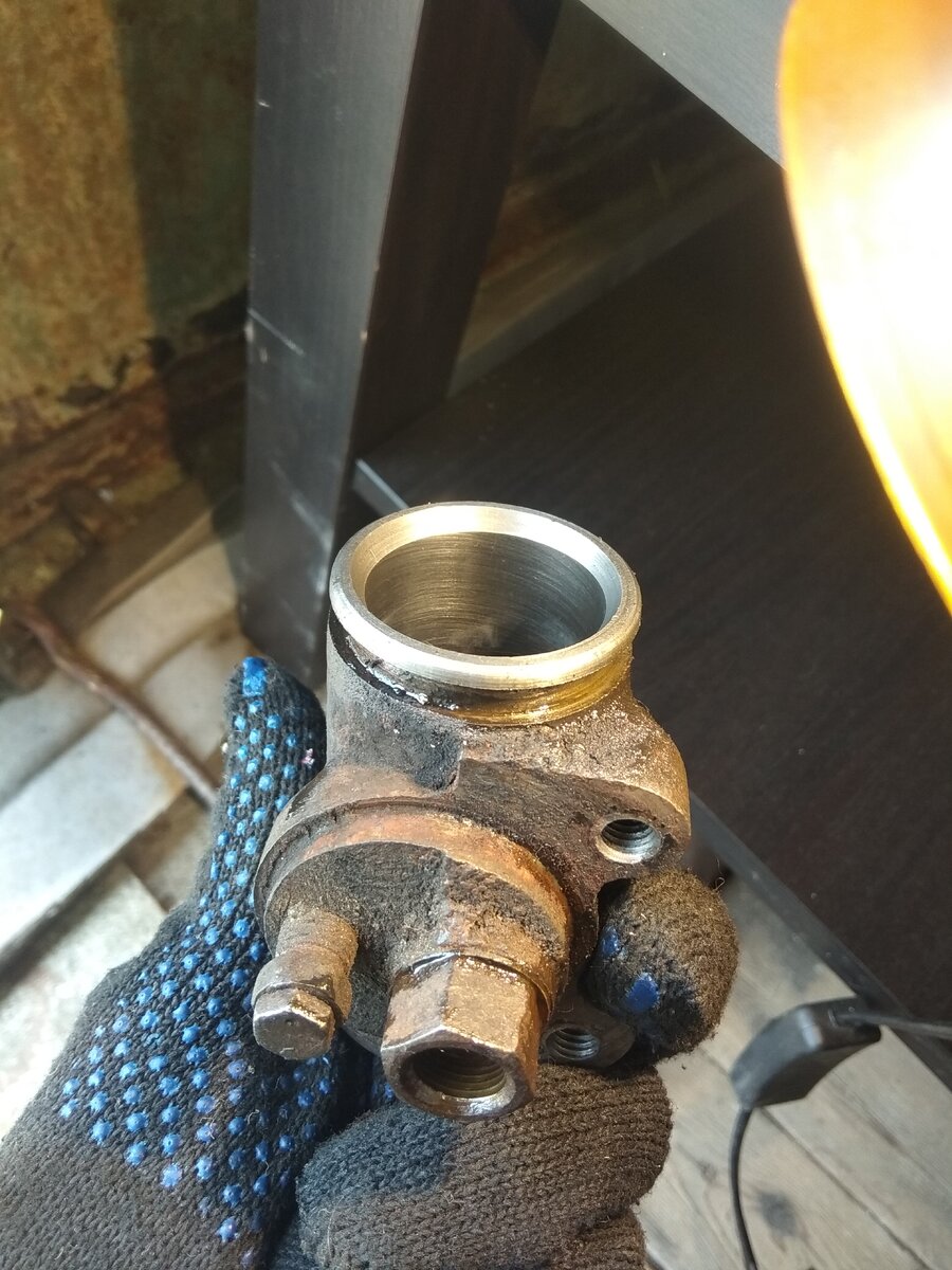

5 106
2 850

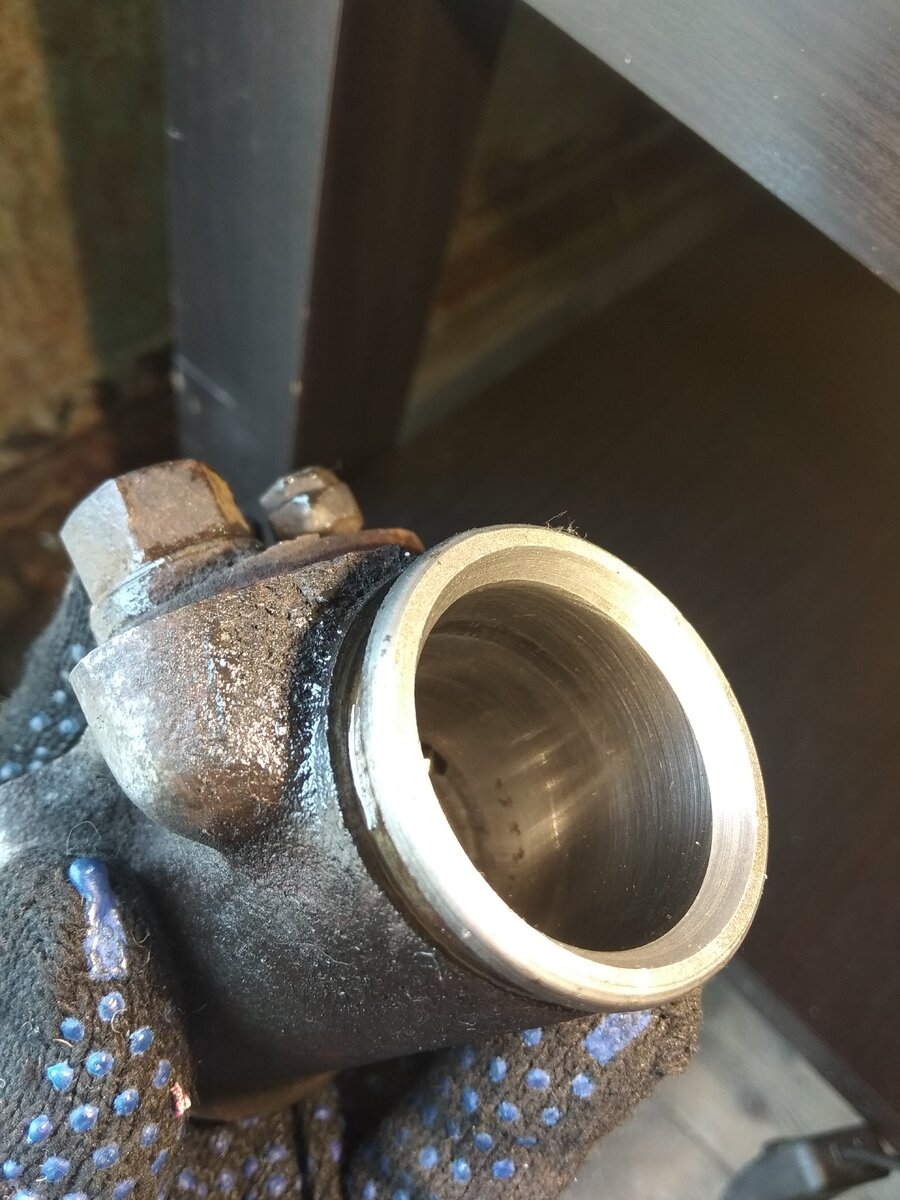

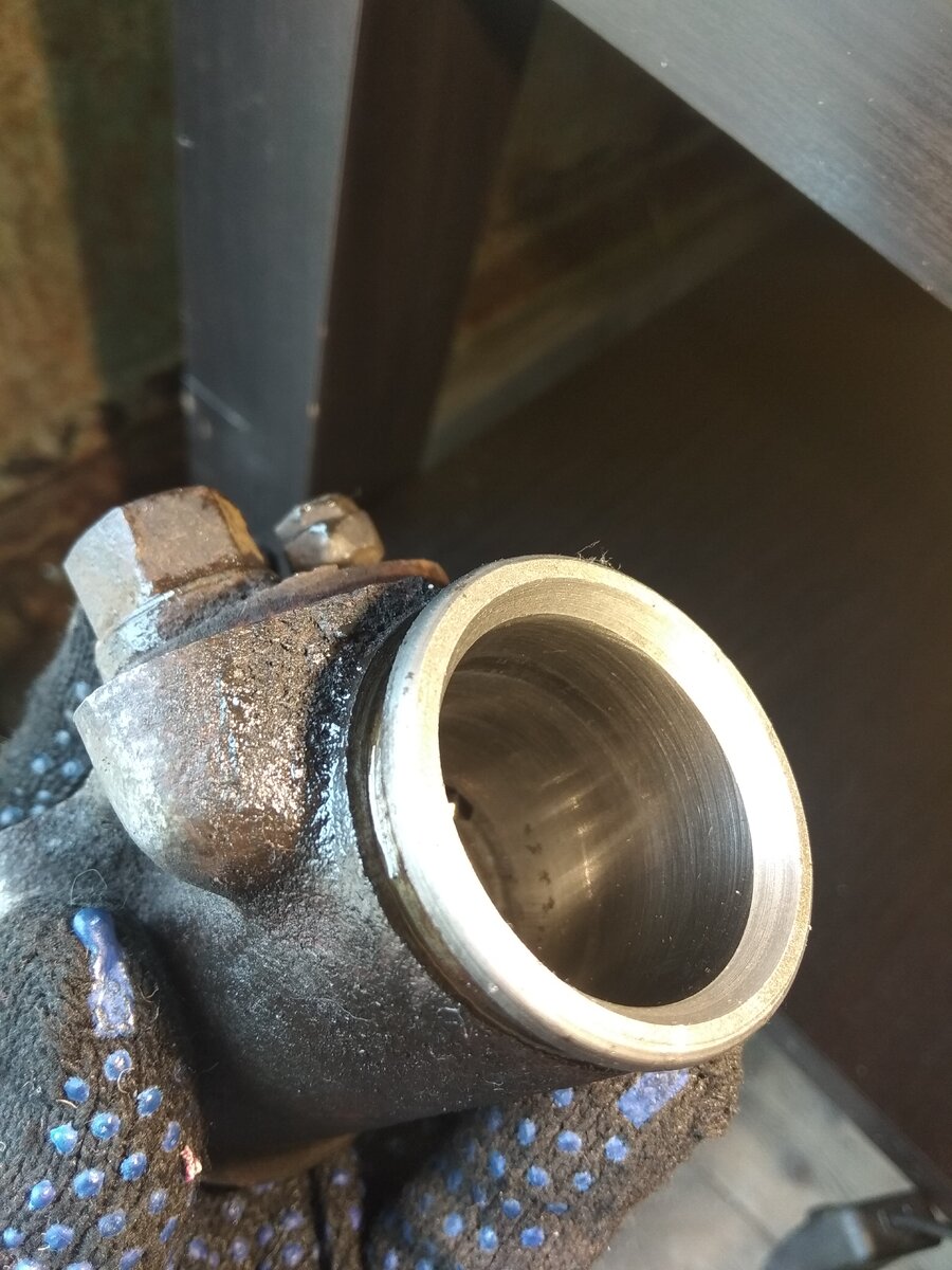

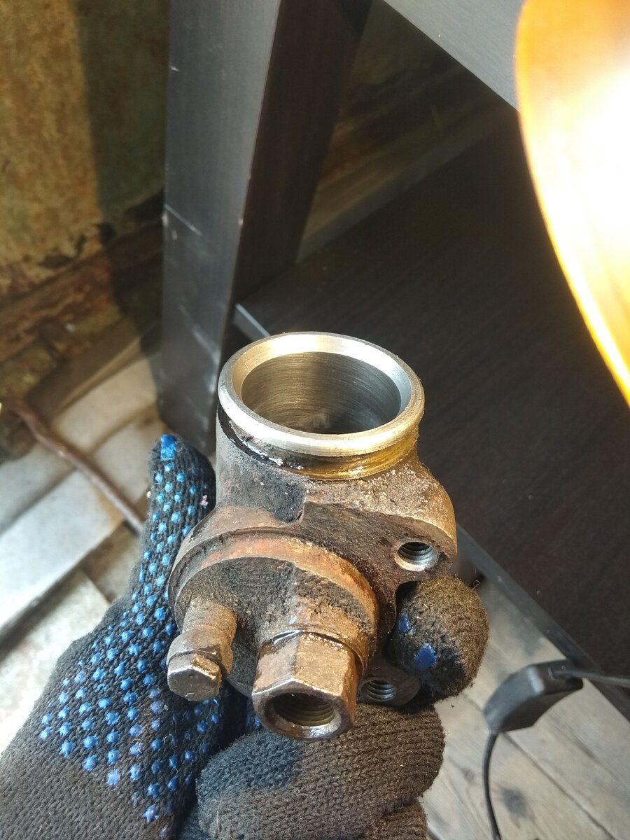

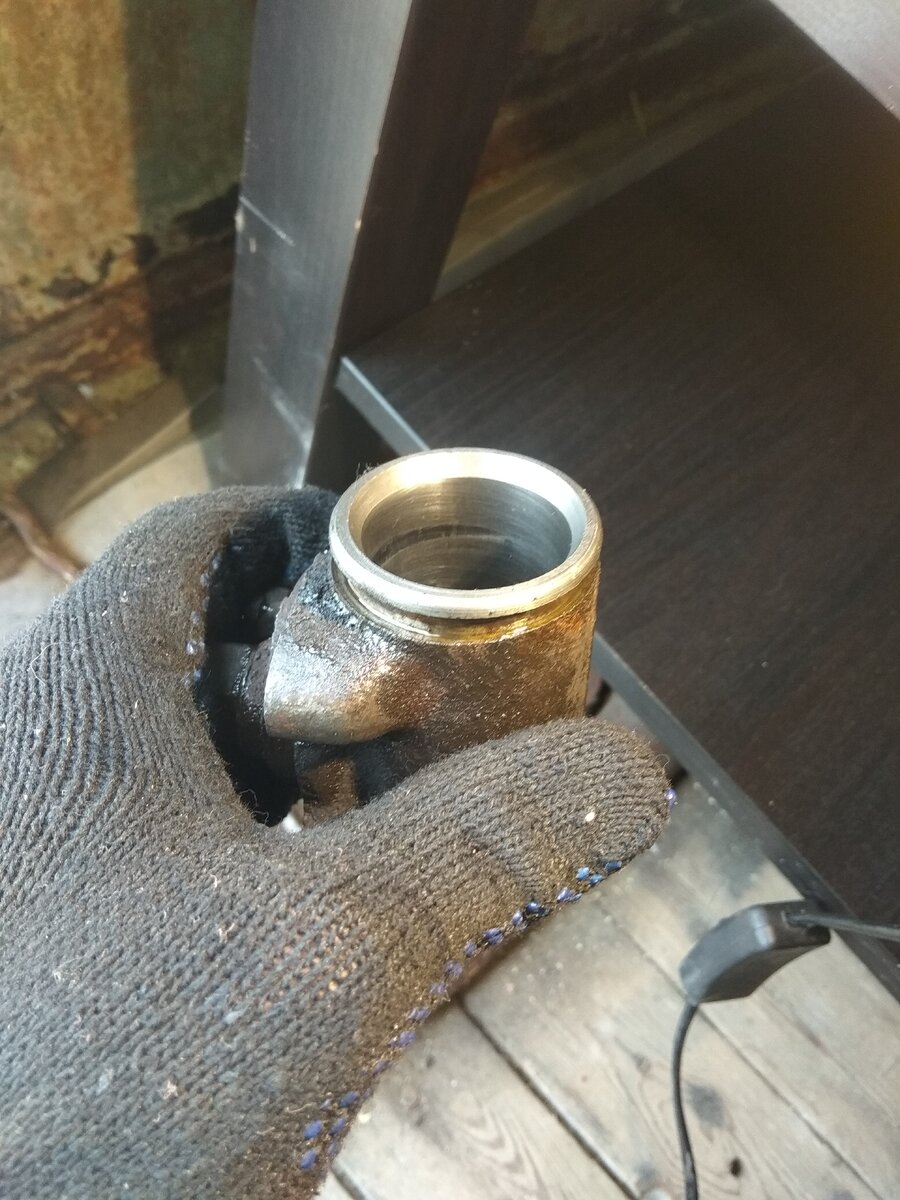

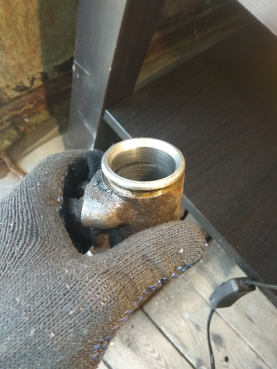

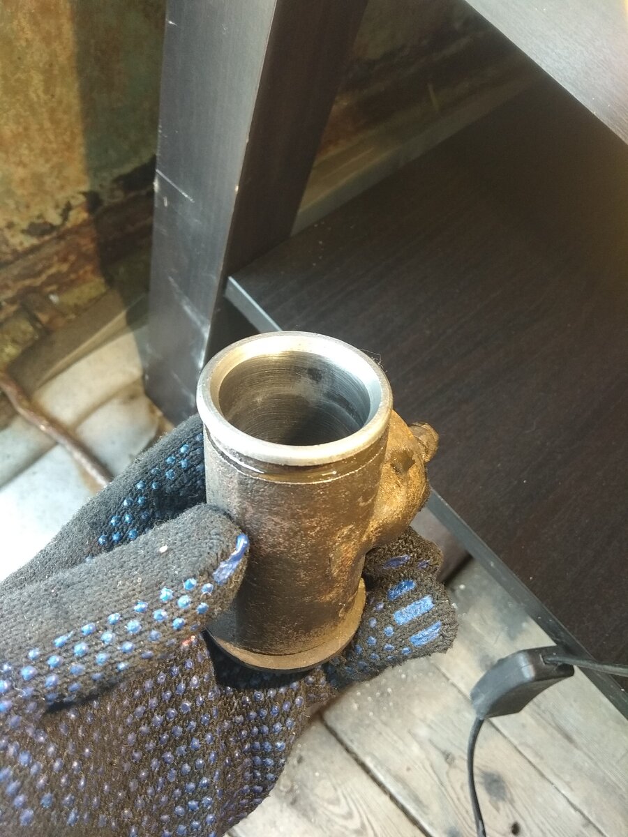

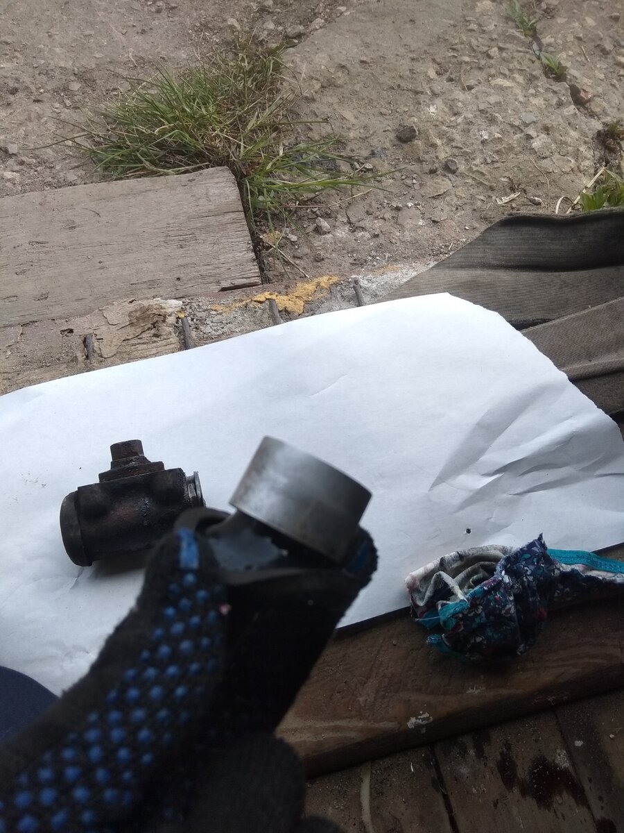

Вот как то так. Задиров нет есть чуть потёртости. Виден я бы сказал Хон. Ржавчины нет. Завтра пойду искать манжеты в местных магазинах.
13 338
5 628
Жалко я далеко, насыпал бы сколько надо
maxx1969
16.10.2013
861
1 453

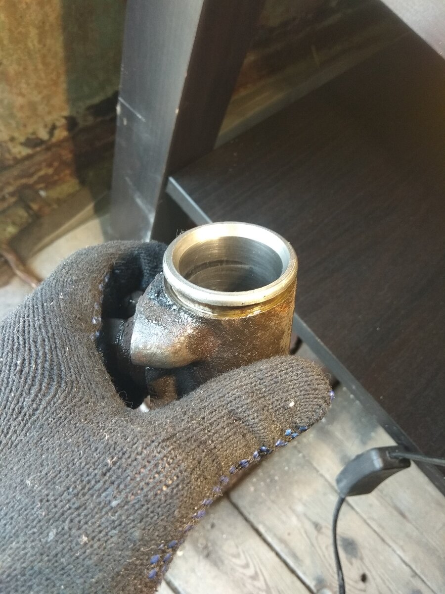

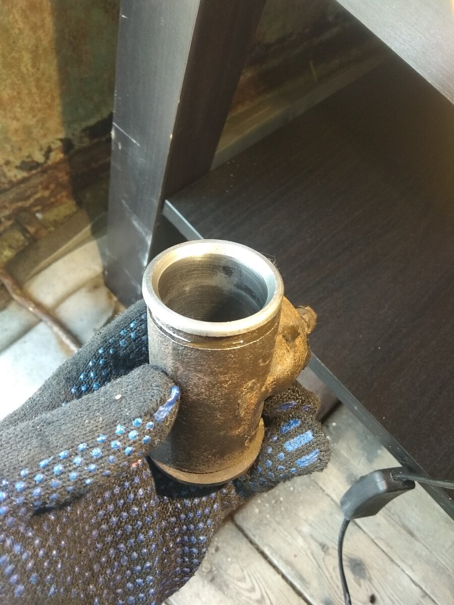

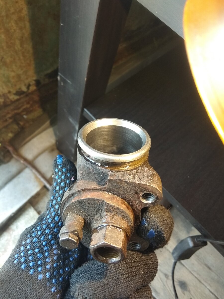

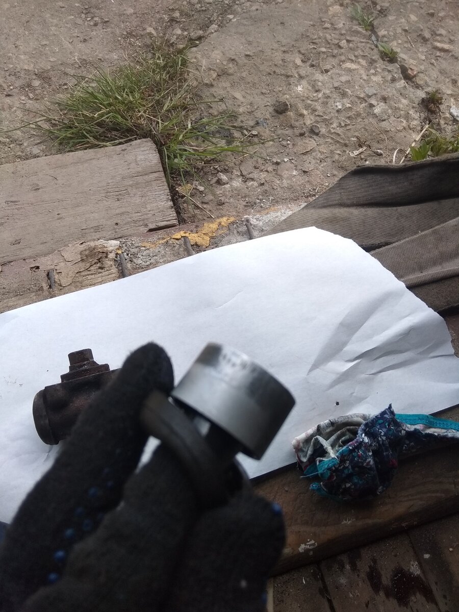

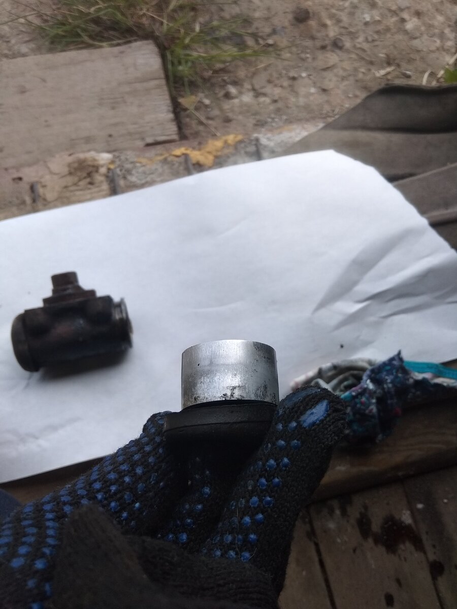

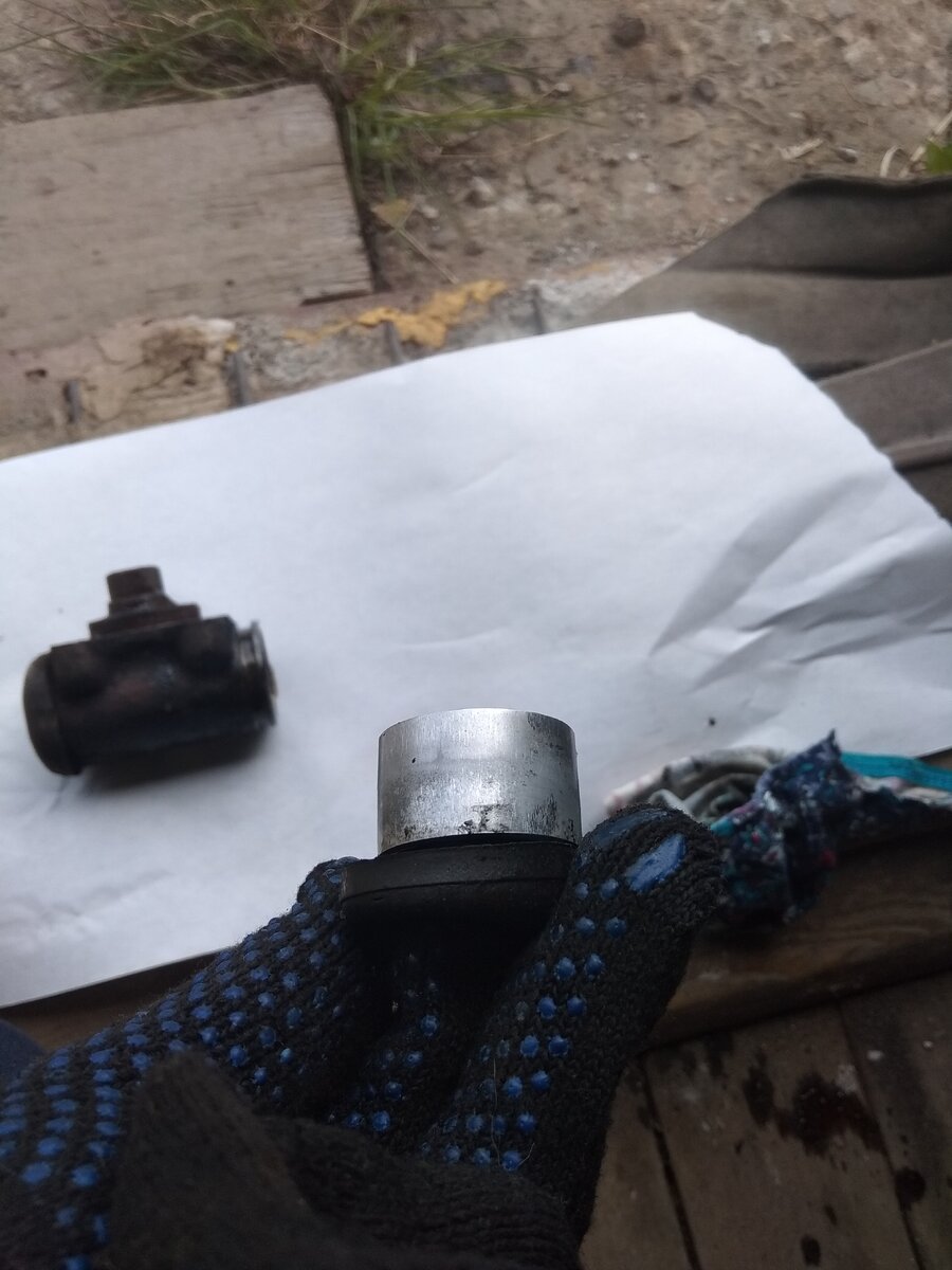

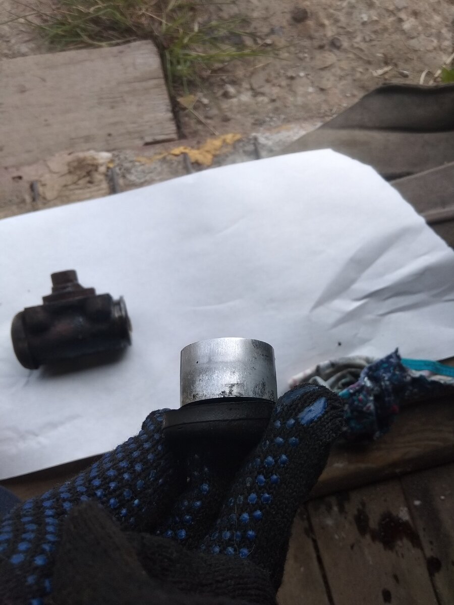

Странный поршень...а где на нем сама манжета?
На старых победовский поршеньках на 32 мм манжета воротниковая,на более поздних уазовских на 32 мм,
на каждом поршеньке по два уплотнительных колечка(заместо воротниковой манжеты).

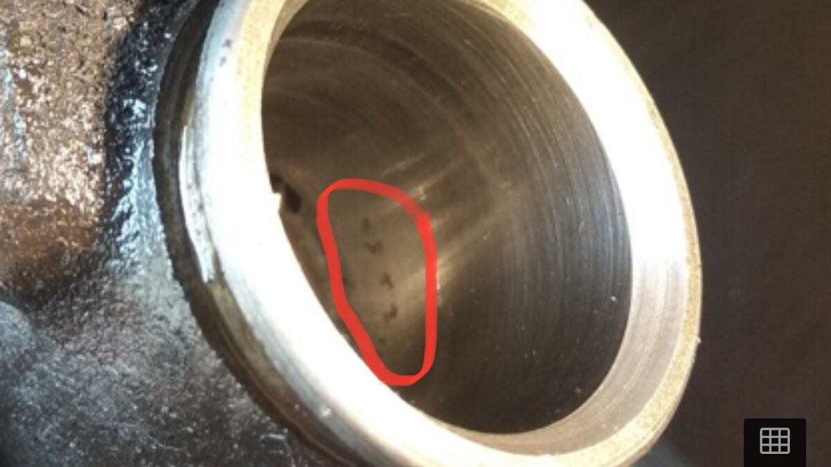

А вот это не раковины?
На фото «хон» там, где манжета-то и не работает (ближе к торцам цилиндра). Надо внимательно смотреть в глубине, ближе к впускному отверстию.
