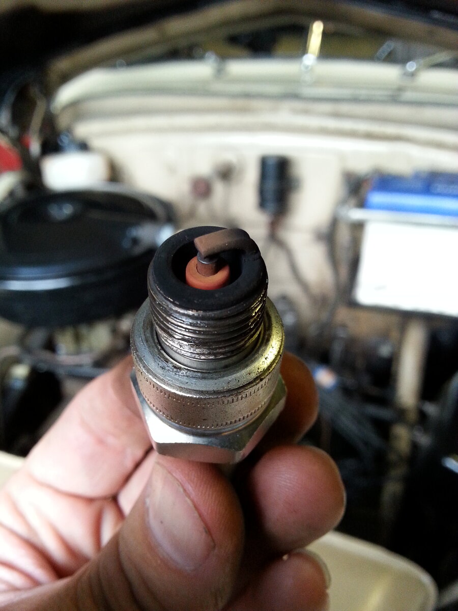

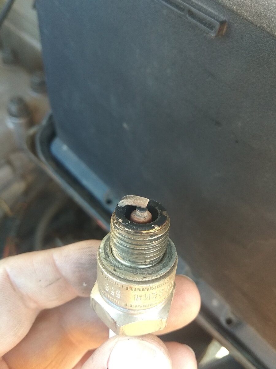

Вот такая печаль. Была свеча раньше красной сейчас белая.
5 106
2 850
Мотор не новый,свечи А11. Кто,что скажет.
4 257
9 238
1.Бедная смесь
2.Плохой бензин
Вообще налёт должен быть серым цветом,это на супер новом инжекторе!
Сергей двигатель не стабильно работает???
На моей Газеле свечи белые,точно такие же как и твои,но двигатель работает ровно без перепадов,тяга хорошая.
Так что считаю если двигатель твой работает ровно без перебоев,белый цвет это нормально!
Если есть отклонения от нормальной работы двигателя,опиши какие именно.

Рустам прав, когда электрод покрыт белым налетом, такой цвет указывает на слишком бедной смеси или плохое качество топлива.
Светло коричневый цвет, это нормальный цвет свечи.

Топливо 92й. Есть перебои небольшие пропуски . Работает,работает бах и дальше. У меня несколько вариантов. Свечи ,зажигание,подсос воздуха. Раньше нагар неплохой был. Может я его задушил,пробовал добавить топлива обороты увеличиваются,но все равно слышно перебой. Спалил страбоскоп зажигание на слух .

Может 14 свечи попробовать ?
4 257
9 238
Разные источники пишут что 14 свечи капризные.
Вот аналоги нашим свечам,только обрати внимание на посадочное место,есть под конус,есть прямые.
А лучше начать с замены бензо фильтра ну и бензина.далее по цепочке.
-Denso L14-U
-Autolite 386
-Motocraft BTS8
-Champion STK 22
NGK AB6
Bosch DR8BC
NGK APR 6F-VG4
NGK 2910
Beru 18K-7BU
Покупать лучше у дилеров бренда.

У меня обычная резьба, головка не ранняя . Попробуем.Спасибо.

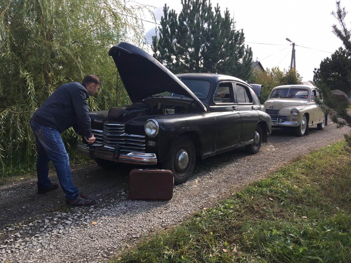

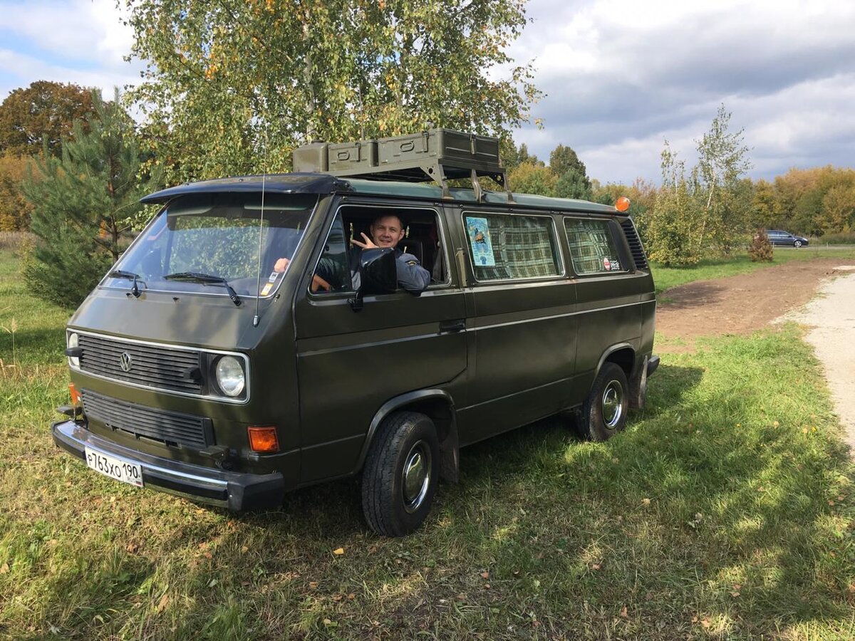

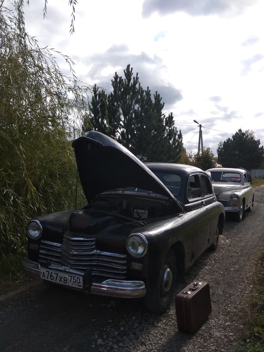

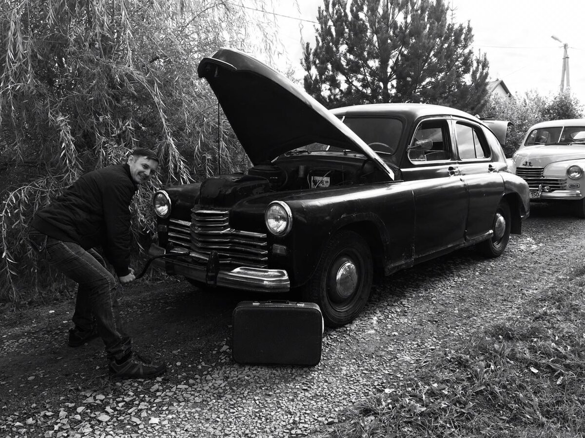

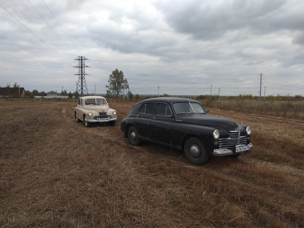

Всем привет. Сегодня прокатились с товарищем по палате))) Stealsth. Не много фото.
5 106
2 850
Ещё чуток.
Верным путем идёте, товарищи!
Покатушками совместными хорошо излечиваются дурные мысли о переделке Победы.

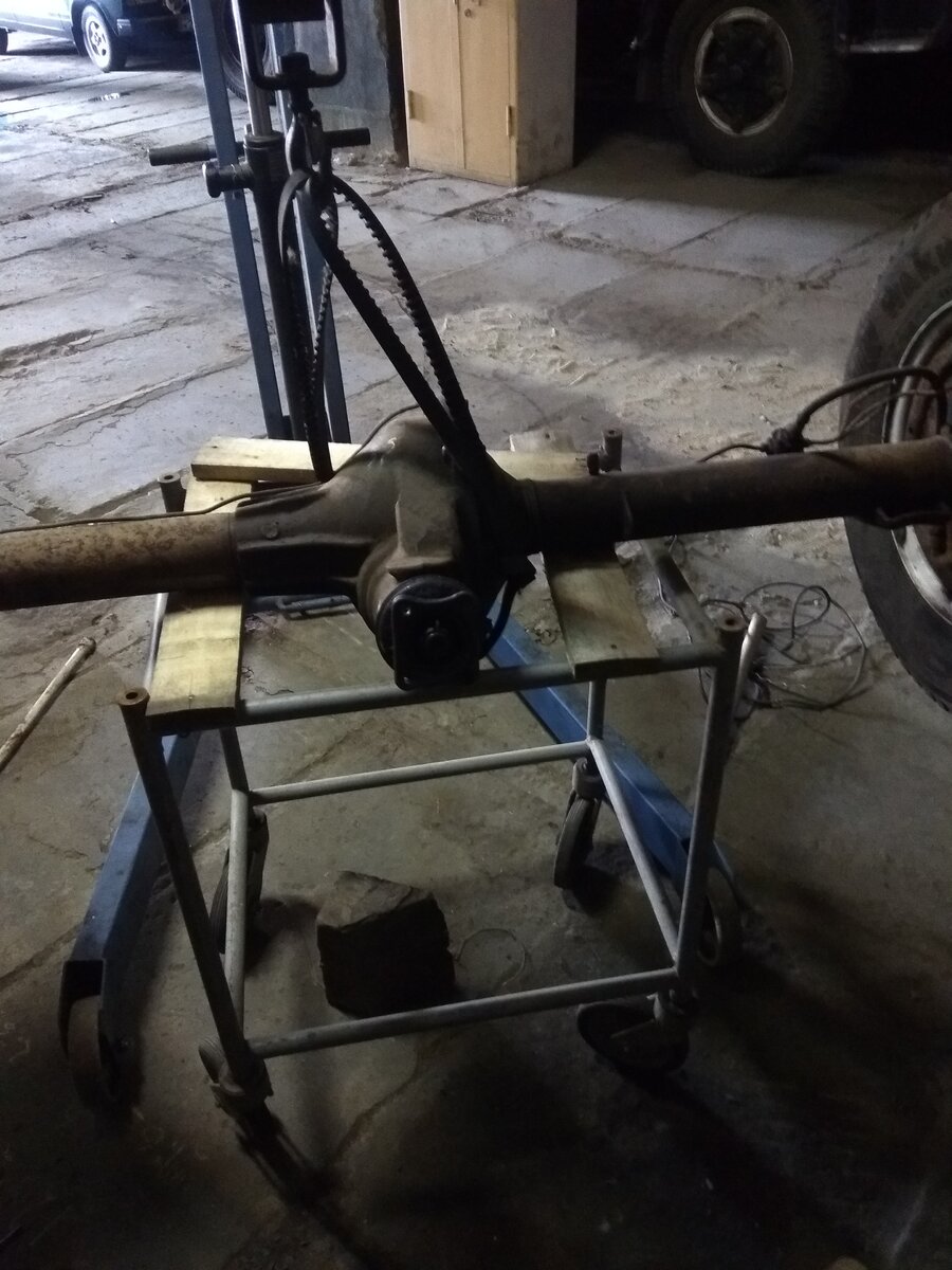

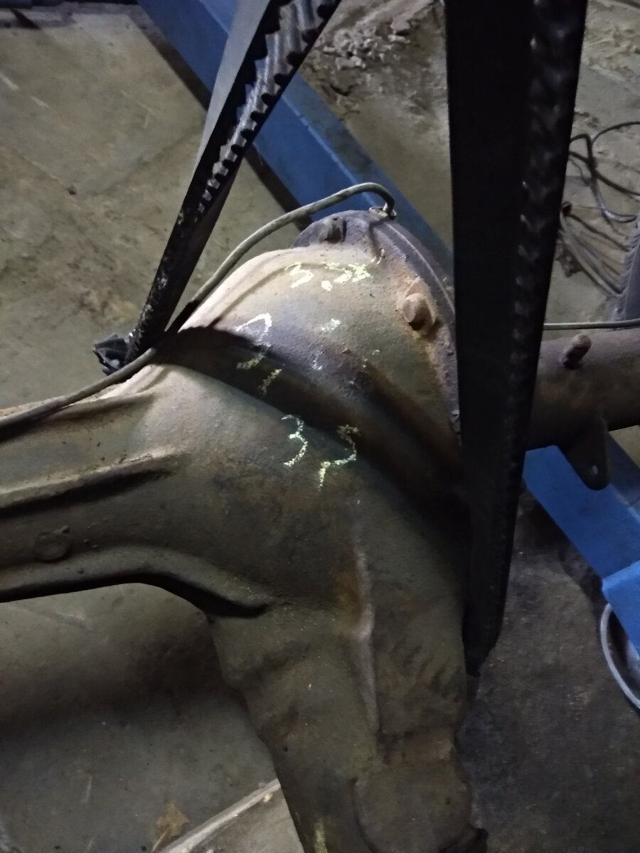

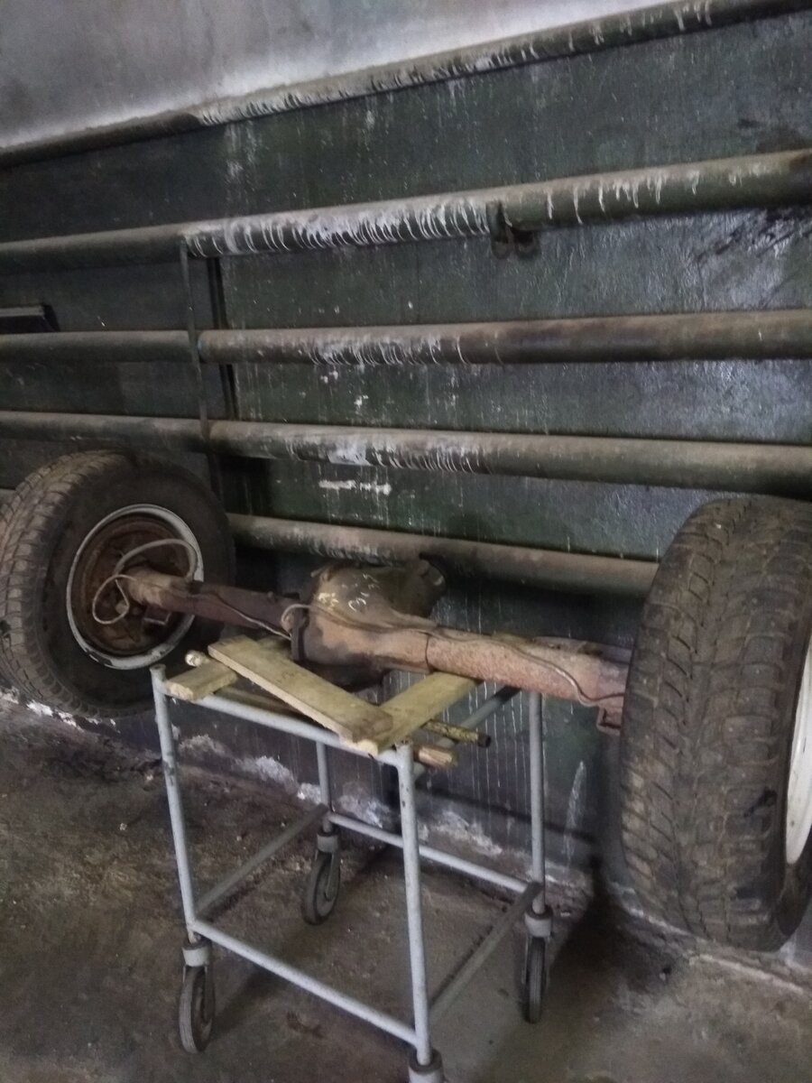

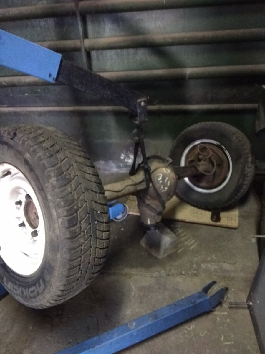

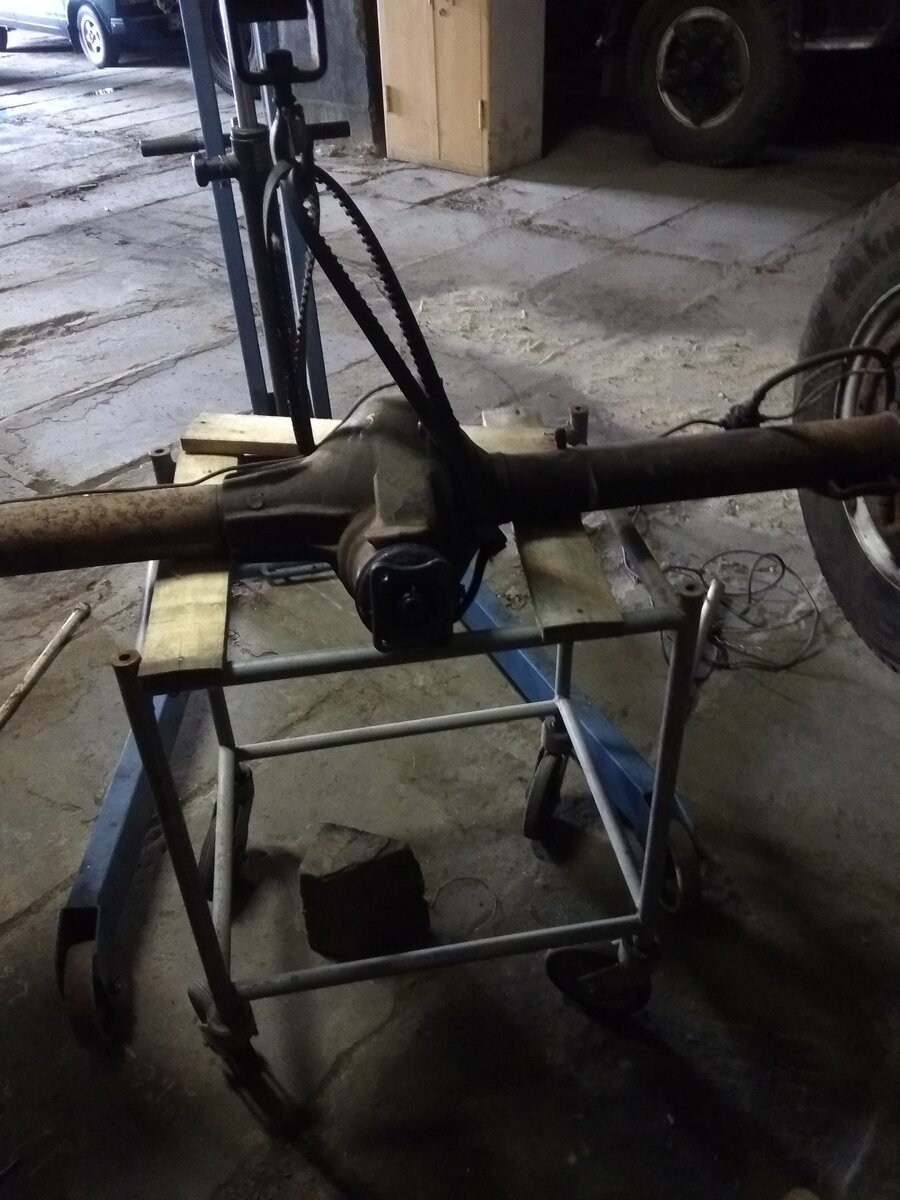

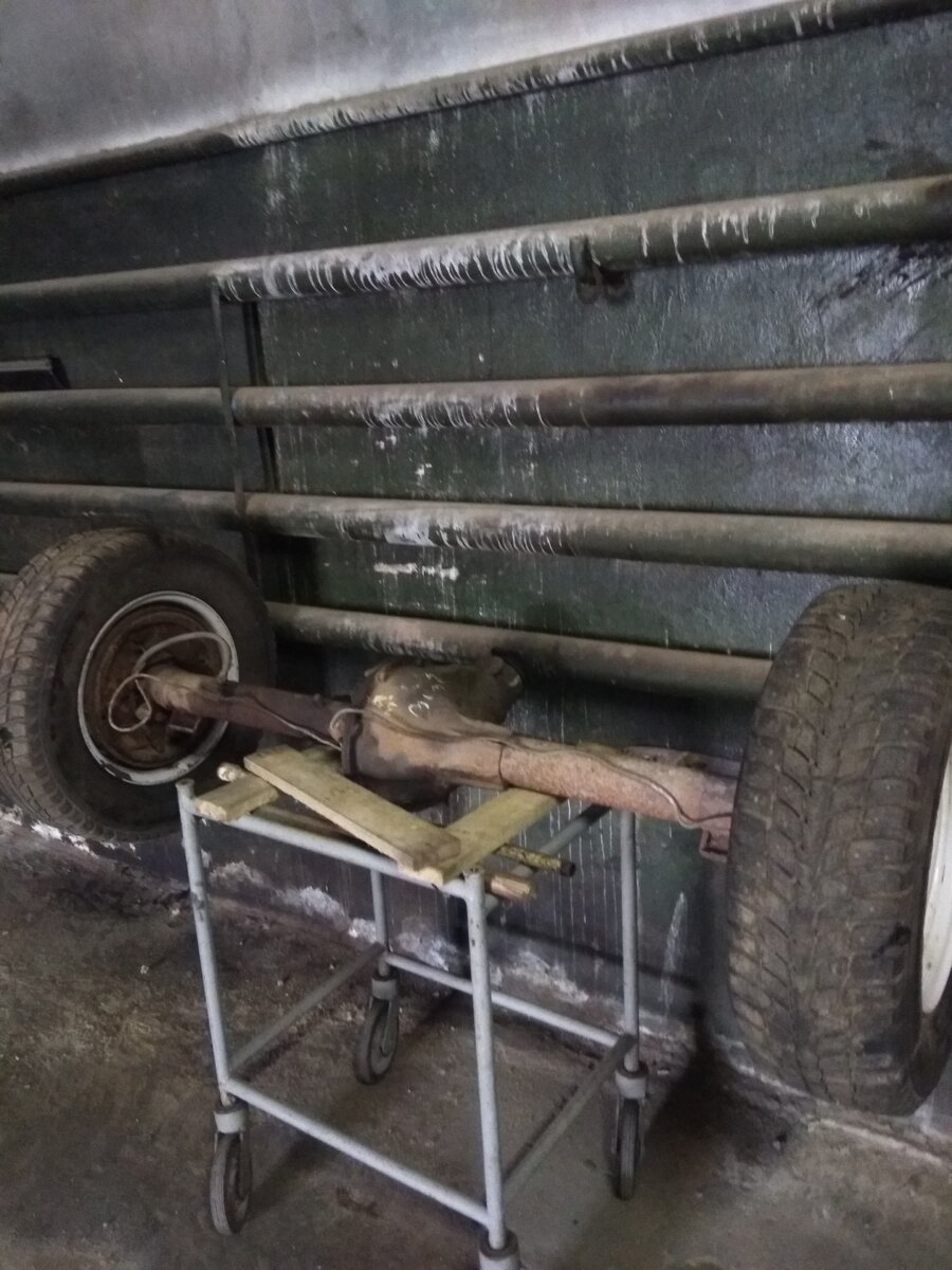

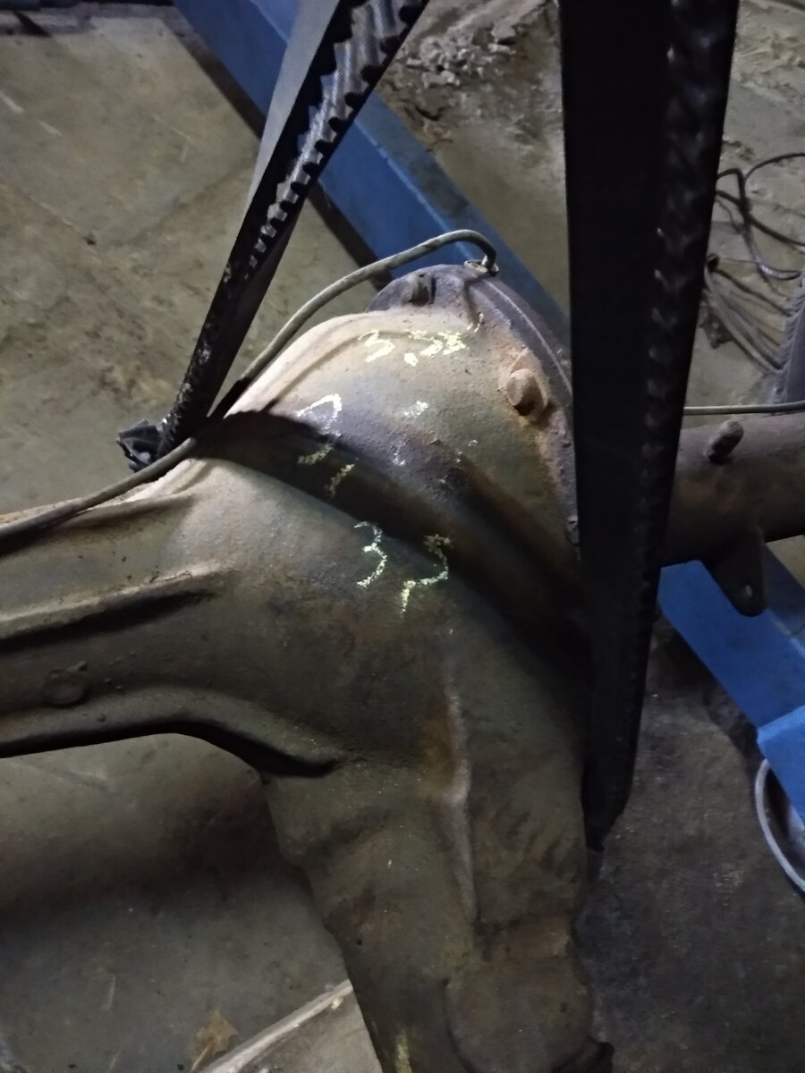

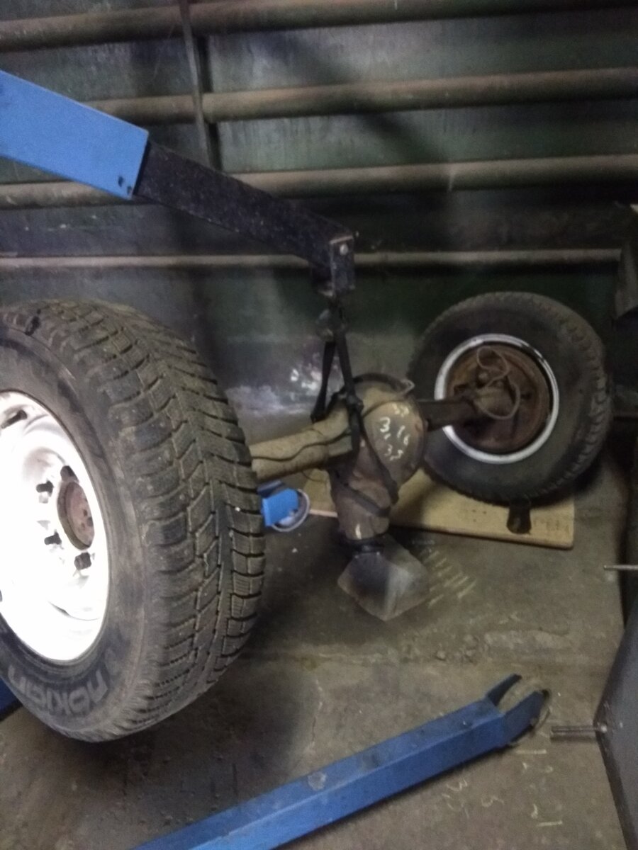

Всем привет. Конечно запись не о Победе,но мысль была поставить более скоростной мост на нее. Долго у меня лежал задний мост с 02й Волги ,руки не доходили его привести в порядок. Решился попробовать сделать. Надо как минимум заменить сальники и перебрать тормозные щиты и тормоза. Мост с ГП 3.5.
01.03.2006
184
69
Московская обл.
3,5 - вроде такой ГП на Волгах никогда не было, советую пересчитать. Самая близкая - 3,58, но ее наверное только на "догонялки" ставили.
Реакции: andreyxx4 и Mexanik1980
5 106
2 850
От "догонялки" он и есть.
