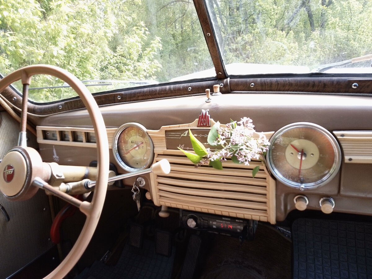

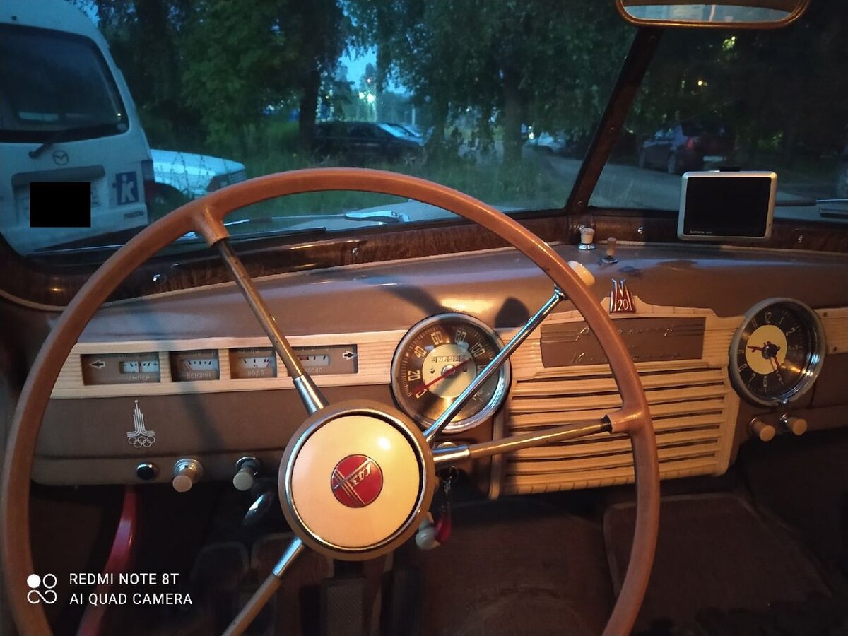

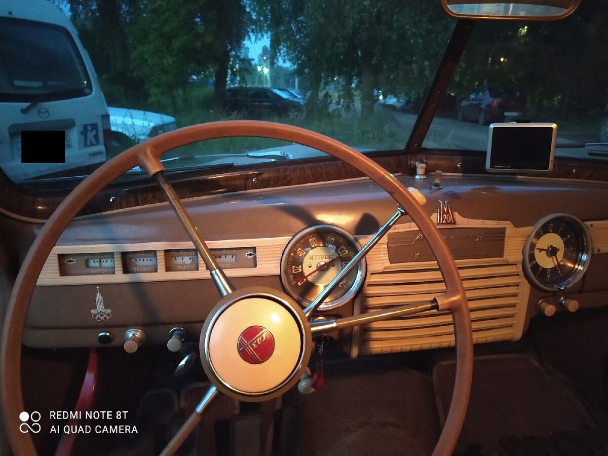

Торпедо очень шикарное цвета шоколад, можно спутать с Опель Kapitän, представляю себе запах кожзама тех времён. А эмблемка слева внизу олимпиады 80 вообще мольчу.

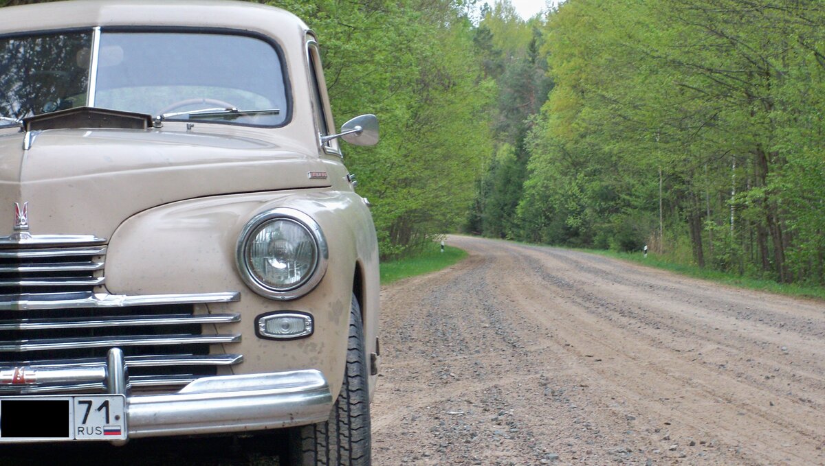

К вопросу об управляемости Победы. На практически идеальном грейдере- как на фото- поведение в предельных поворотах стабильное, снос всех четырех колёс. На добавление газа- едет внутрь. Для движения с управляемым заносом не хватает мощности двигателя. Шасси классное. Недостаток езды по таким дорогам ощутимый - появляется желание прикрутить на мотор приводной нагнетатель и впрыск. О негативных моментах- растёт расход топлива, видимо из-за повышения уровня топлива в поплавковой камере. Сейчас стоит игла с резиновым конусом, но очевидно что демпфирования не хватает. Надо подпружинивать иглу.
На грейдерах неровных, как стиральная доска- не хватает зацепа задней оси, прямо просятся газомасляные однотрубники. Ну а в первую очередь- снижение неподрессоренных масс, что малореально. Кованые колёса и лёгкая резина срежут килограмм 20. И всё. Но даже в стандарте- на автомобиле хочется ехать быстро. Требовательность машины к навыку и твёрдой руке- достаточно высокие, размашистость в движениях рулём опасна, особенно на гребёнке.
А если лететь не хочется- удовольствие то работы подвески и лёгкости управления машина даёт и в обычных, не предельных режимах. Приоткрытые форточки, музыка, шелест шин по камням и гул мотора, горячий чай- и хочется, чтоб дорога не кончалась.
