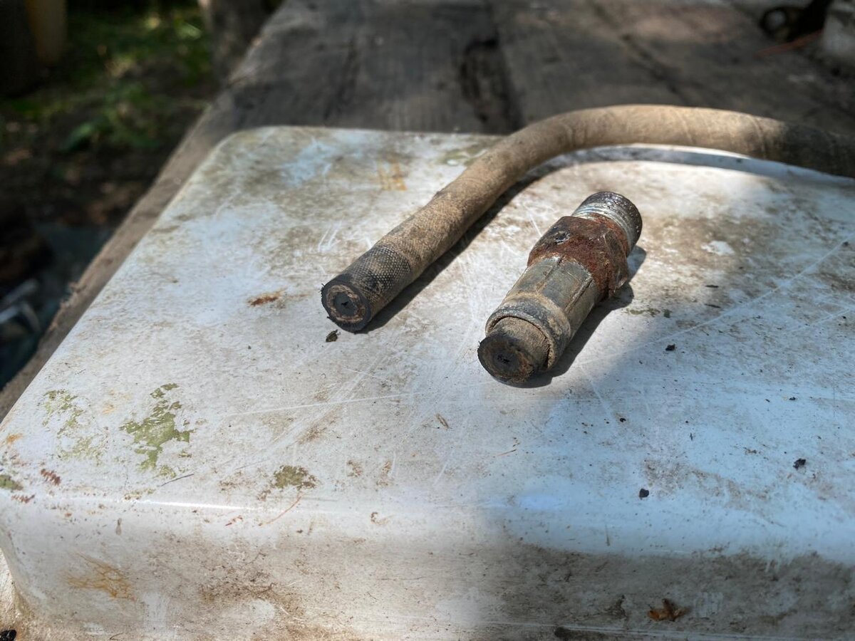

На днях необычным образом частично вышли из строя тормоза. Полностью груженая (6 человек) машина после энергичного торможения перестала катиться, задние колёса не растормаживались. Через какое-то время накат появился. Подумал на тросы ручника, проверил- свободный ход есть. В ходе экспериментов выяснил, что не растормаживаются колёса при определенном изгибе тормозного шланга. Поменял зловредную деталь. Стоял ещё заводской. Внешне идеальный- ни трещин, ни потертостей, ни заломов. А внутри разбух.
Раз залез в зад у машины- снял чехлы и рессоры хорошенько почистил, помыл и смазал. Накопилось там всякого добра немало. А 15 тысяч назад сию операцию уже делал. Заодно и тормоза почистил, помыл и отрегулировал. А гулять так гулять- и тормозуху поменял. А ещё ТО-1000 подошло опять...

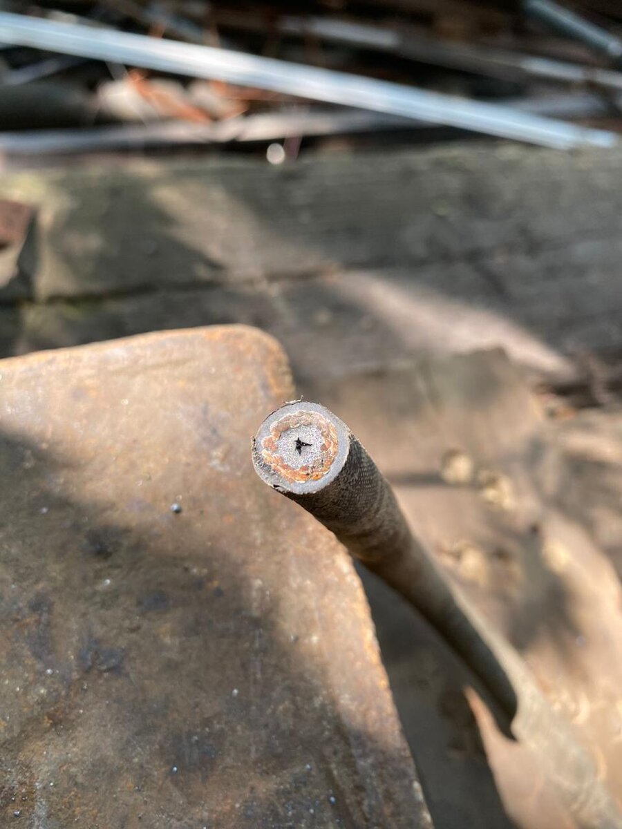

Не Победа, но тоже пятидесятилетний автомобиль. И тоже не разтормаживася. Вот так выглядел тормозной шланг внутри. Эксплуатировался на БСК.

У меня было то же самое примерно в 2007-2008 году, когда залил новую БСК. Независимо от производителя БСК стала с резким запахом и агрессивной по отношению к резине.
Пришлось переходить на жидкости класса ДОТ и менять все резиновые части.
Писал об этом в теме "Прокачка тормозов"

В системе была бск, она же и осталась. Правильная. На дот переходить не хочу, закисающих насмерть тормозных суппортов мне и на мерседесе хватает.

Помню, читал эту статью. Тоже налетал на на разбухание манжет от "бск-пс"

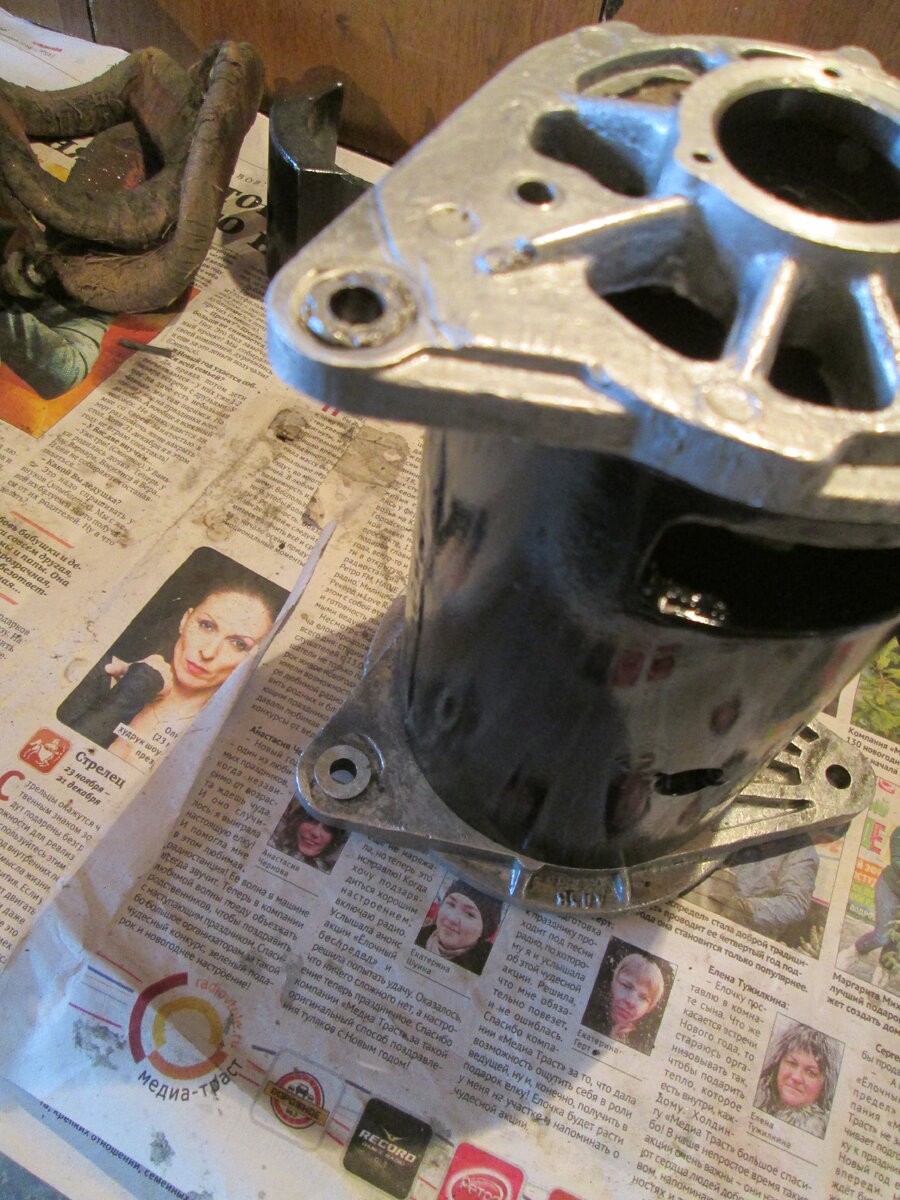

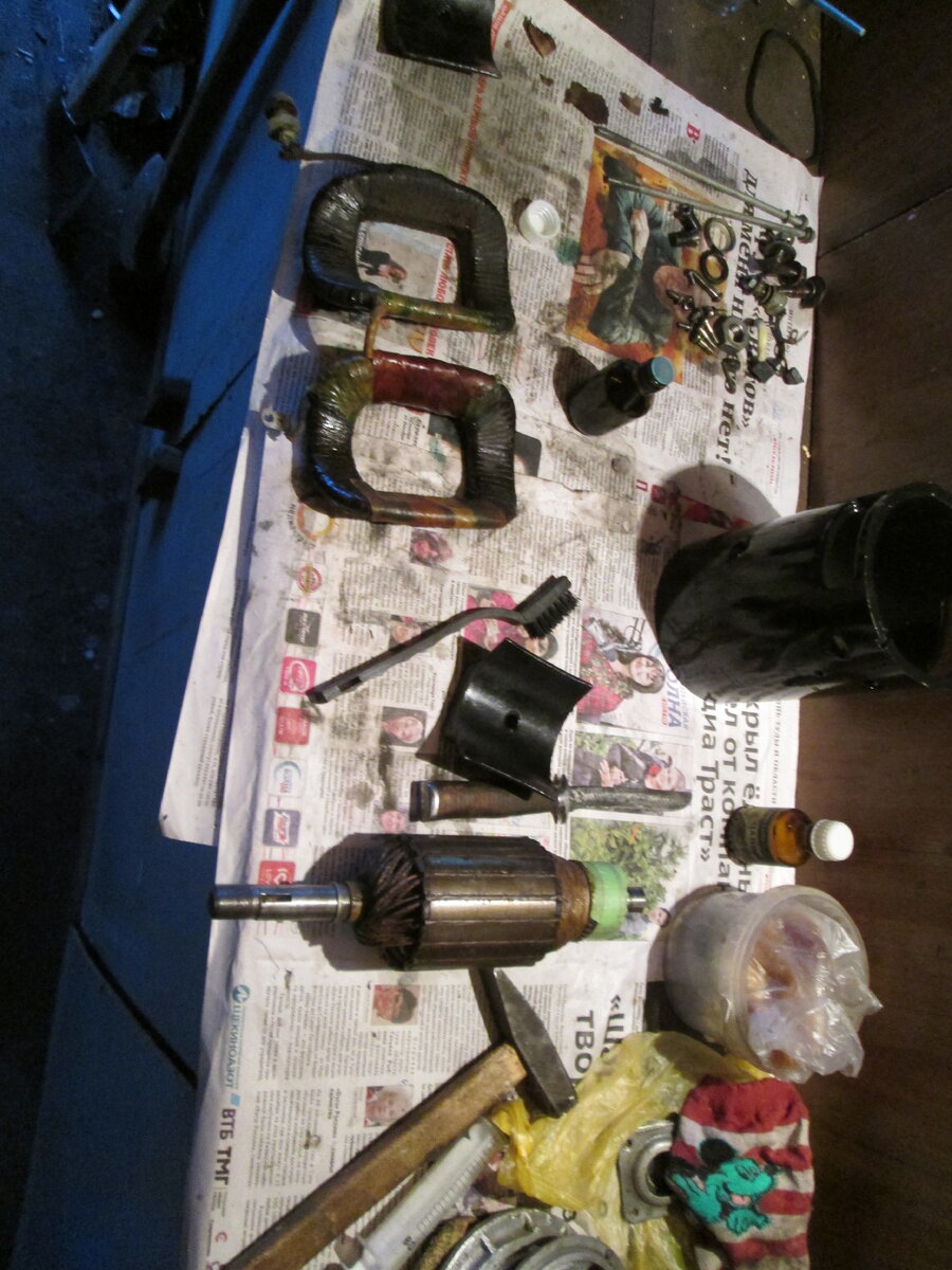

П.С. По поводу генераторов- поделюсь несложным способом ремонта крепежных отверстий. На фото-Г12 с алюминиевыми крышками. Неисправность- разбитые до состояния эллипса 9*11 крепежные отверстия. Для ремонта я использовал резьбовые части свечей зажигания, с резьбой М12*1.25 от ЕР6, GM и т.д. Для начала удалял у свечи изолятор. Дальше измерил внутренний диаметр отверстия под него- как раз около 8 мм. В крышке генератора нарезал соответствующую резьбу и завернул в неё резьбовую часть свечи на анаэробный герметик, дальше отпилил ушм лишнее и обработал напильником. Для полного счастья- накернил.
