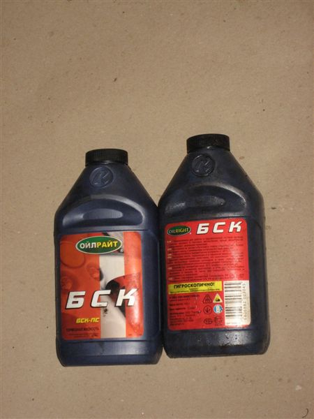

Залил вот такую БСК, и произошло сужение тормозных шлангов.
У врачей это состояние называется склероз. :evil: :D
Теперь придется менять шланги. :?

и мыть спиртом всю систему

И я применил такую БСК,как последствие-замена шлангов,и сразу же возник вопрос:какой БСК не боятся родные шланги?

Я брал ( Воронеж) разные варианты, топил там манжеты и.... через несколько дней грустно сливал кисель...
Залил ДОТ
