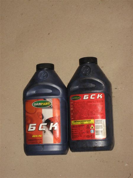

Залил вот такую БСК, и произошло сужение тормозных шлангов.
Эта марка БСК мне известна как вполне надежная. Либо подделка, либо шланги были сужены и без нее.
Шланги стали сужаться именно после этой БСК. Залил в конце июля, съездил в отпуск, кстати, побывал в Вашем городе. Педаль постепенно становилась туже и туже, пока неделю назад не начались проблемы с растормаживанием. :? Некоторые меня вроде видели ночью, застрявшим на Ярославском шоссе. :?

Залил вот такую.
Пока все работает нормально. Будут нештатные ситуации - отпишусь... :)
13 466
6 092
такую лью уже года два, полет нормальный

От текроновской ТЖ БСК-ПС (в синих плоских бутылках) на моей машине тоже, как выяснилось, расслоились тормозные шланги - правда, только передние, старые, и, похоже накрылась тарельчатая манжета ГТЦ. :( Покупал я ее на рынке. На днях купил такую же в магазине - оказалось, что у нее на закрывающей горлышко бутылок мембране из фольги под крышкой напечатаны логотипы фирмы-изготовителя, которых у купленной на рынке тормозухи не было. Замочил в ней тарельчатые манжеты и отрезок тормозного шланга - манжеты разбухли примерно на 1,5 мм, но только в поперечном направлении, что должно улучшать уплотнение. Высота бортика осталась прежней - следовательно, перекрытия компенсационного отверстия и последующего заклинивания колес произойти не должно. Просвет шланга не изменился. Похоже, ТЖ, от которой разбухали шланги (без логотипа на мембране) была поддельной и/или фирма-изготовитель, вняв проклятиям потребителей, внесла в рецептуру изменения.
3 438
4 347
Re:
ORAS сказал(а):
Залил вот такую.
Отписываюсь. :)
Манжеты ГТЦ. Снятая вчера (работала с сентября и новая. :) :cry: :evil: :)
Комментарии как говорится, излишни. :shock: :cry: :evil:
Финита ля БСК :wink: :)

Я такую заливаю, запас ещё несколько лет назад, сейчас залил просроченную отлично работает, хорошая БСКа )

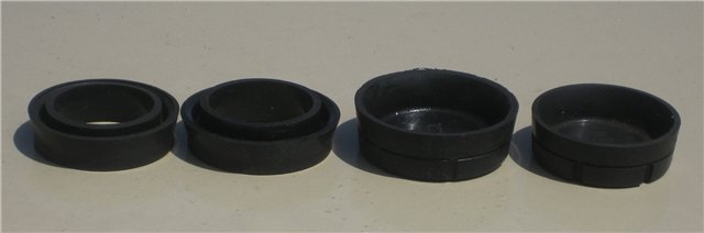

Продолжаем тему. :)
Прошел месяц. Педаль тормоза снова стала " деревянная" :twisted: :)
Результаты вскрытия.
Ну и почему онир разбухли?
3 438
4 347
Не знаю. :shock: :shock: :shock: :)
Но - продул систему и залил ДОТ-4.
Теперь раздаю на гаражной стоянке "Средство для отмачивания заржавевших болтов лучше WD-40" :) :) :)
ну тогда понятно... Я заливаю БСК та что на верхней фотке, и не страдаю )

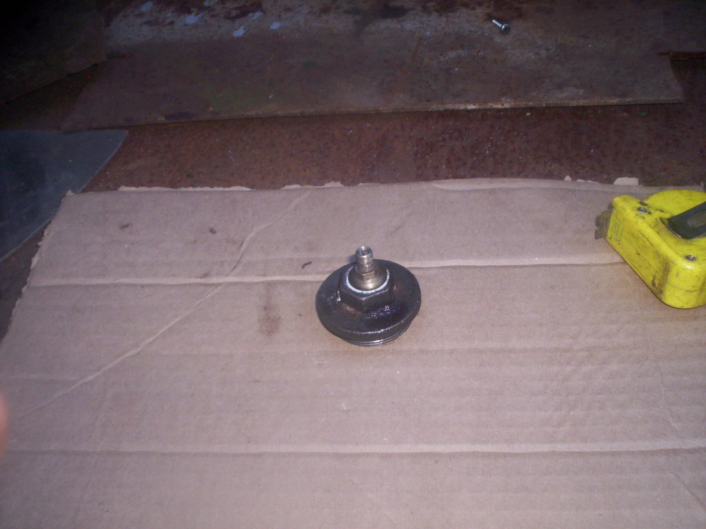

чуть в сторону - я качаю один, накручивая на ГТЦ вместо родной крышки крышку от 21-ой с маленьким штуцером. Потом надеваю шланг и создав в бачке 3-4 атм спокойно стравливаю порцию из прокачного штуцера. И так до полного удаления воздуха. А по схеме подтверждаю последнюю - правый передний РЦ гораздо дальше от ГТЦ, чем задний левый
Сегодня прокачал по такой схеме. система была пустая прокачивал в одиночку сначала традиционно потом надоело прыгать . просверлил крышку вставил на герметик автомобильный вентиль . атмосферное отверстие заглушил винтиком 3 мм и очень быстро все прокачалось тормоза с пол качка (примерно так в армейке на газ 66 сцепление прокачивали )
