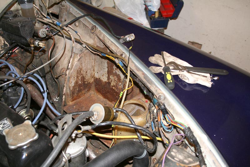

Не могли бы вы сделать фото крепления аккумулятора? А то на штатном месте у меня стоит ВУТ от 24, не знаю куда АКБ поставить

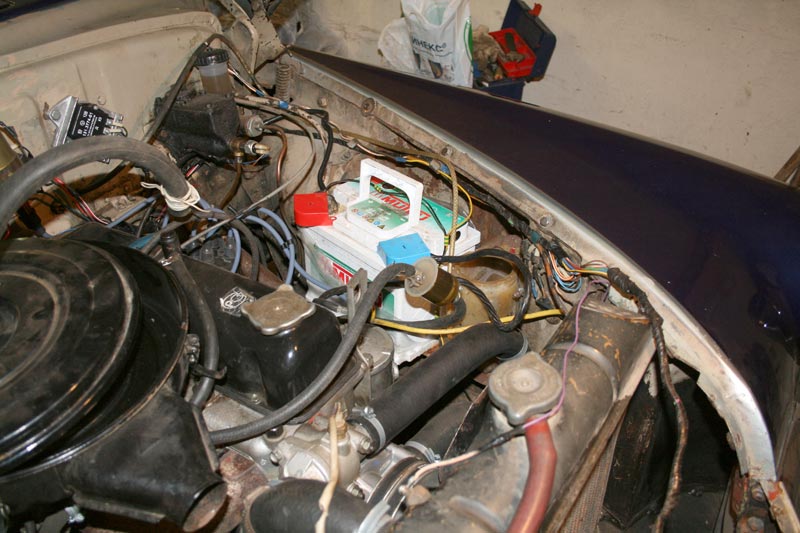

Фото ниши аккумулятора:
Общий вид с аккумулятором:
Сама ниша:
Странный бачок около аккумулятора -- самодельный омыватель.
Аккумулятор прижимался металлической полосой, привинчиваемой к брызговику. Где сгинула эта полоса -- ума не приложу :-/

У меня на кабрике сделано точно так же...... :D Видимо мозги у народа в одну сторону работали.... :D
7 837
3 546
Мест не так уж и много. Либо тут, либо в багажнике. С гидровакуумником тоже вариантов немного. У виденной мною в Туле Победы с Волговскими агрегатами (приехала с хозяином из Тюмени) он стоял в том же месте, что и у меня.

Судя по тому, что ГТЦ 24-й - педали подвесные?
7 837
3 546
Да, подвесные.
Игорь, а у Вас где ГВУТ установлен? Можно фотографии увидеть?

Фига себе у тебя бардак под капотом. :shock:
