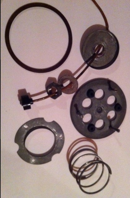

из мелочёвки не видно лючка воздухозаборника и планок крепления боковин
да, ещё не вся мелочевка пока покрашена,
Роман Тарачков
25.01.2011
825
6

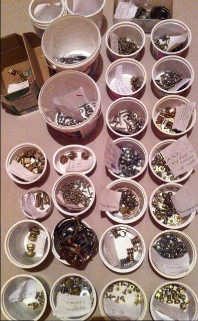

все винтики рассортированы, подписаны. скомплектованы потроха сигнала

спасибо, когда разобрал машину-все детали лежали в подвале, а в процессе восстановления каждой из них, я акуратненько переносил их на чердак, так зародилась приносящая удовольствие традиция - брать ржавое в подвале, приводить в порядок и относить на чердак готовое и подписывать - своего рода паранойя :)

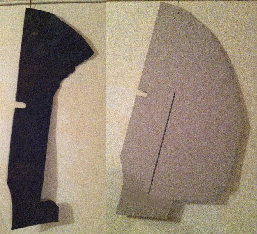

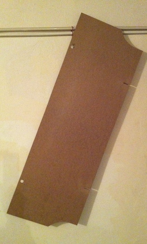

в выходные повырезал из двп, карта багажника прошла первую примерку на кузов, но надо еще , отмыл боковинки переднего дивана

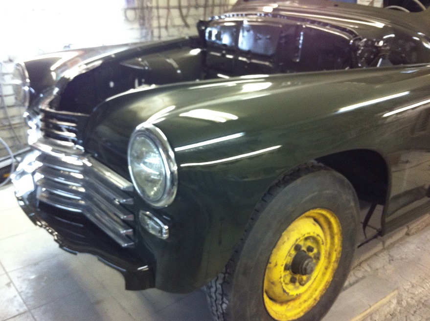

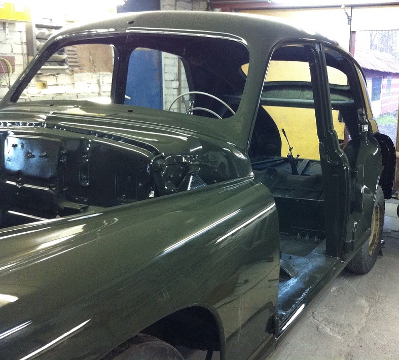

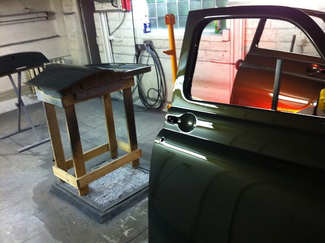

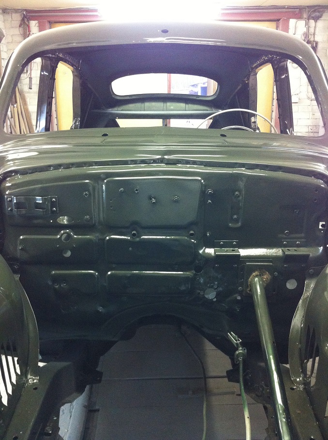

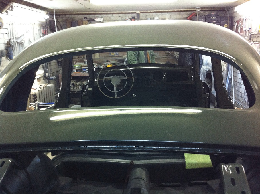

Роман Тарачков
25.01.2011
825
6

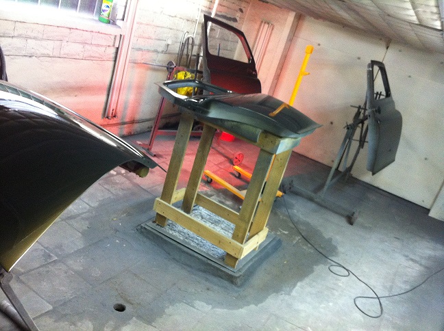

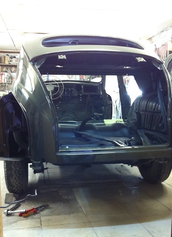

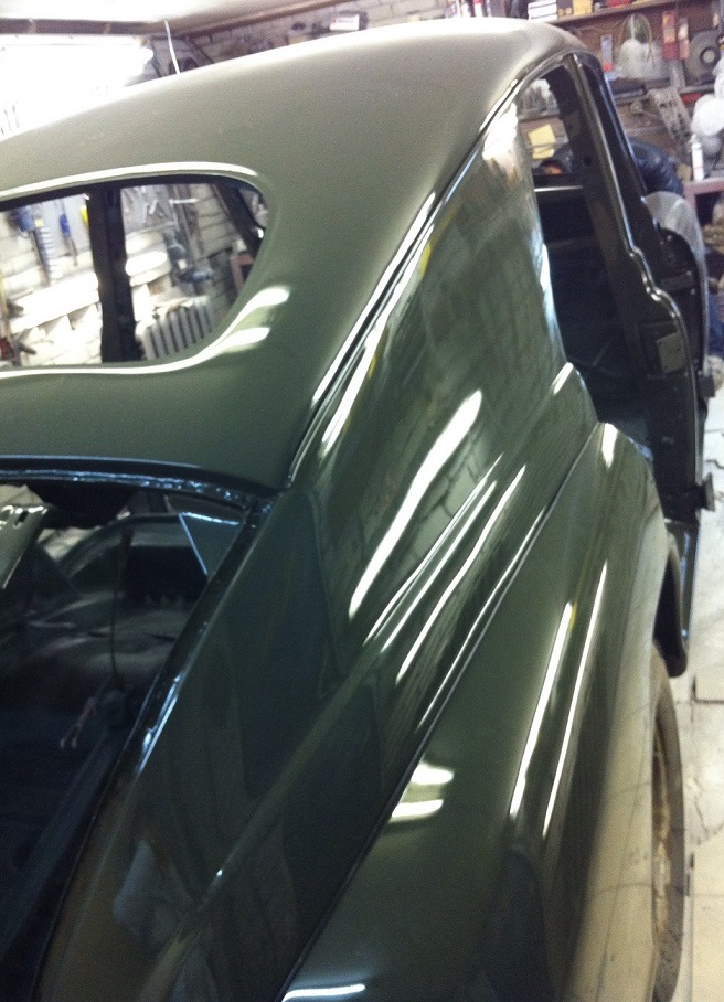

осталось проявить капот и одну дверь,. Мнение маляра - машину лучше красить все - же поэлементно. Да- можно поцарапать навесное - но он будет вешать его сам - надо просто очень осторожно собирать
sergw
14.02.2011
165
57
Миасс
Кто то уже писал на форуме, что лучше подкрашивать когда всё собрано.
И ещё видел несколько раз в буржуйских фильмах, где восстанавливают тачки, что лучше в конце положить хотя бы слой на собранную.
Если красить частями, то одновременно все части, и в том положении в каком будет стоять на машине. Например двери красить вертикально, а не лёжа.
16 446
11 373
замечательно получилось. :D

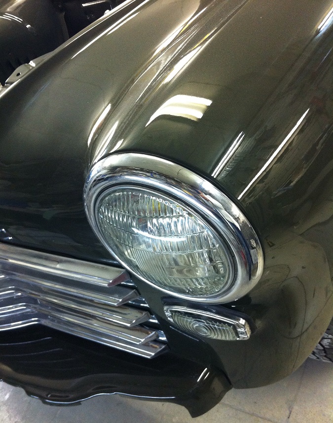

Роман Тарачков
25.01.2011
825
6
спасибо, малярка удалась - мастер - выше всех похвал, могу смело рекомендовать. остальное впереди.
3 683
7 031
Здорово! Глаз радуется!
