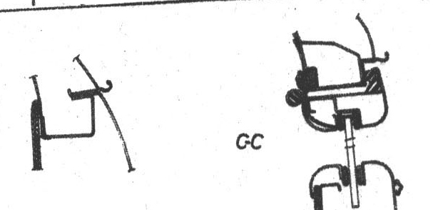

Коллеги, есть вопрос. На моей машине сильно изуродованы водосточные желобки на крыше. Восстанавливать кусками конечно вариант, но лучше бы заменить их полностью. А далее сам вопрос. Встречаются ли в продаже желобки отдельно? От чего можно взять? Как вариант можно взять от ВАЗ-2104. Что скажете?

Илья, целиком желабок не заменить, т.к. он при сборке кузова прокладывался между боковиной и крышей, и весь этот сендвич сваривался воедино. Заменить лучше те участки которые испорчены. Использовать лучше всего части желобка с донора. Аккуратно приварив его встык к крыше и опаять.

Миш, донора найти в Ярославле невозможно. А только из-за желобков искать донора в других регионах накладно.
Кстати, ни кто крышнй с желобками не поделится

Не обязательно покупать машину целиком, достаточно купить срезаный желобок. Ближе к весне что-нибудь придумаем, если не найдешь.

Да купите вы жигулёвский желобок....Проблем то. Там подгонки на полчаса. Чем вы будете до весны желобки ждать... :D

У меня валяется задняя часть крыши,по моему с желобками.Только как их отковырять то? Завтра гляну,как они там приварены... :(

У меня кусочки сгнили,я взял полосу ,вырезал старые куски ,приварил полосу,нагрел газом и загнул угол по месту. Потом обработал болгаркой. Что тут сложного? Если есть готовый уголок,то его ножницами надрезать и загнуть по радиусу....
П.С. На этой машине кроме желобков работы море....И когда всё остальное доделаете,то желобки такой мелочью покажутся... :D :D :D

И где тут про жигулевские? Из полоски, согласен, сделать намного проще, чем из готового жигулевского - у них совсем другий профиль.

Просто покупать жиговские уголки изи за 2х кусков по 30 см было влом.......поэтому делал из полоски.
Сегодня глянул крышу от Победы. Уголки оттуда не выдрать,не поуродовав. А если даже изхитриться и выдрать,то вставить их потом не выйдет.... Слишком много мороки... :(
