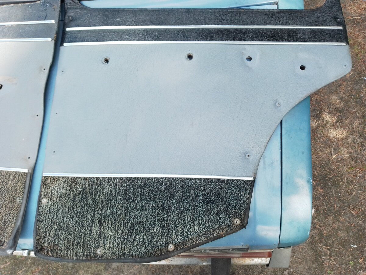

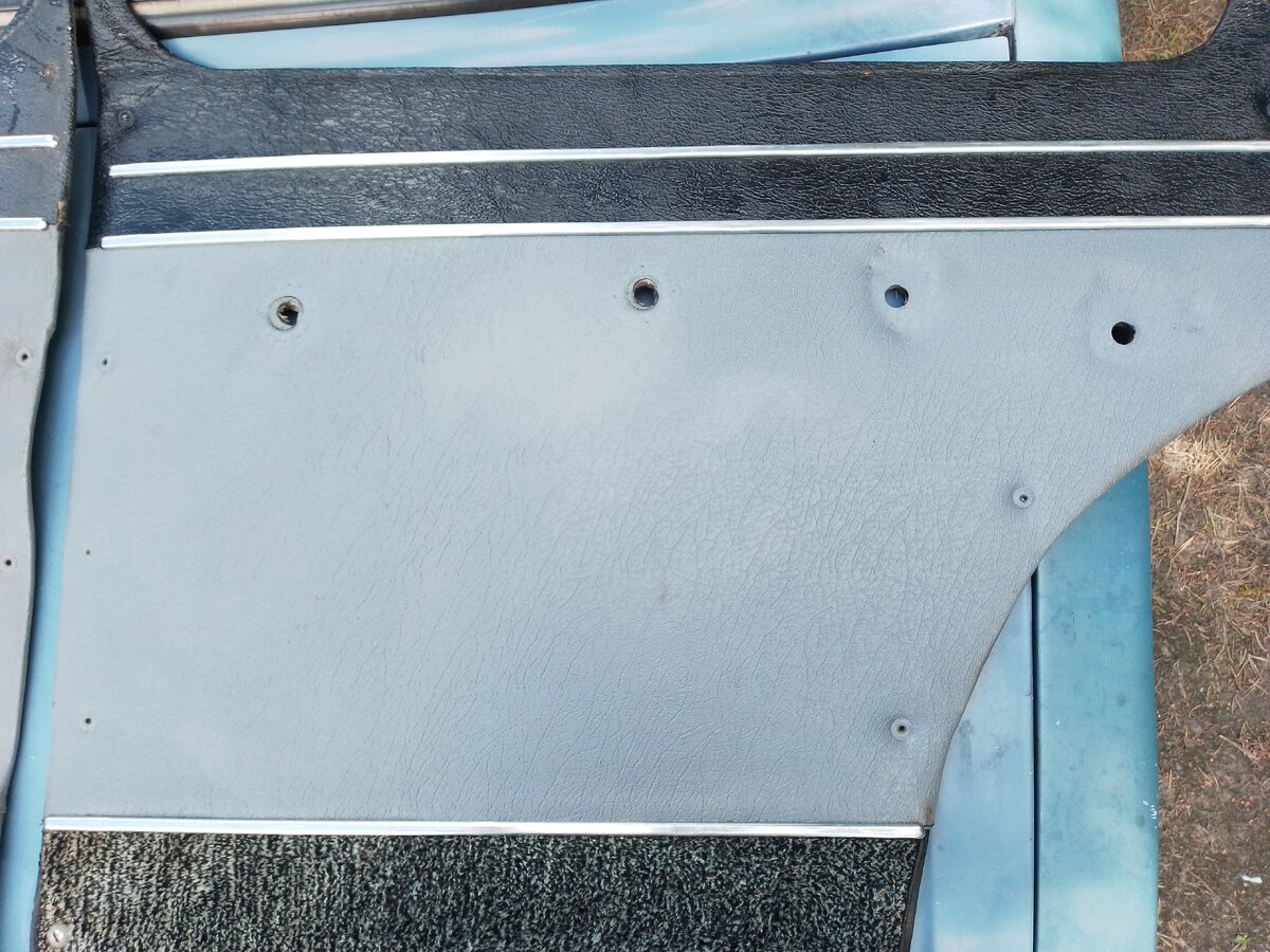

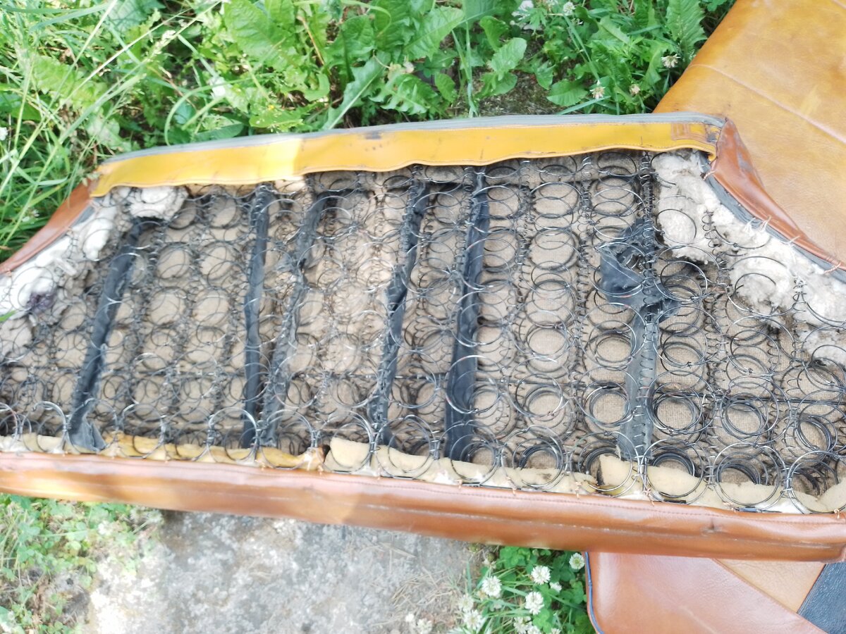

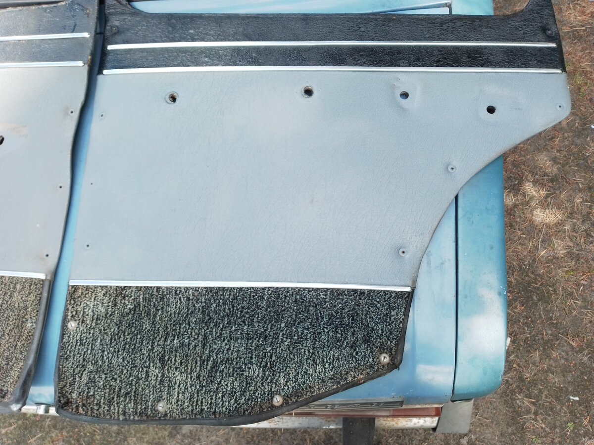

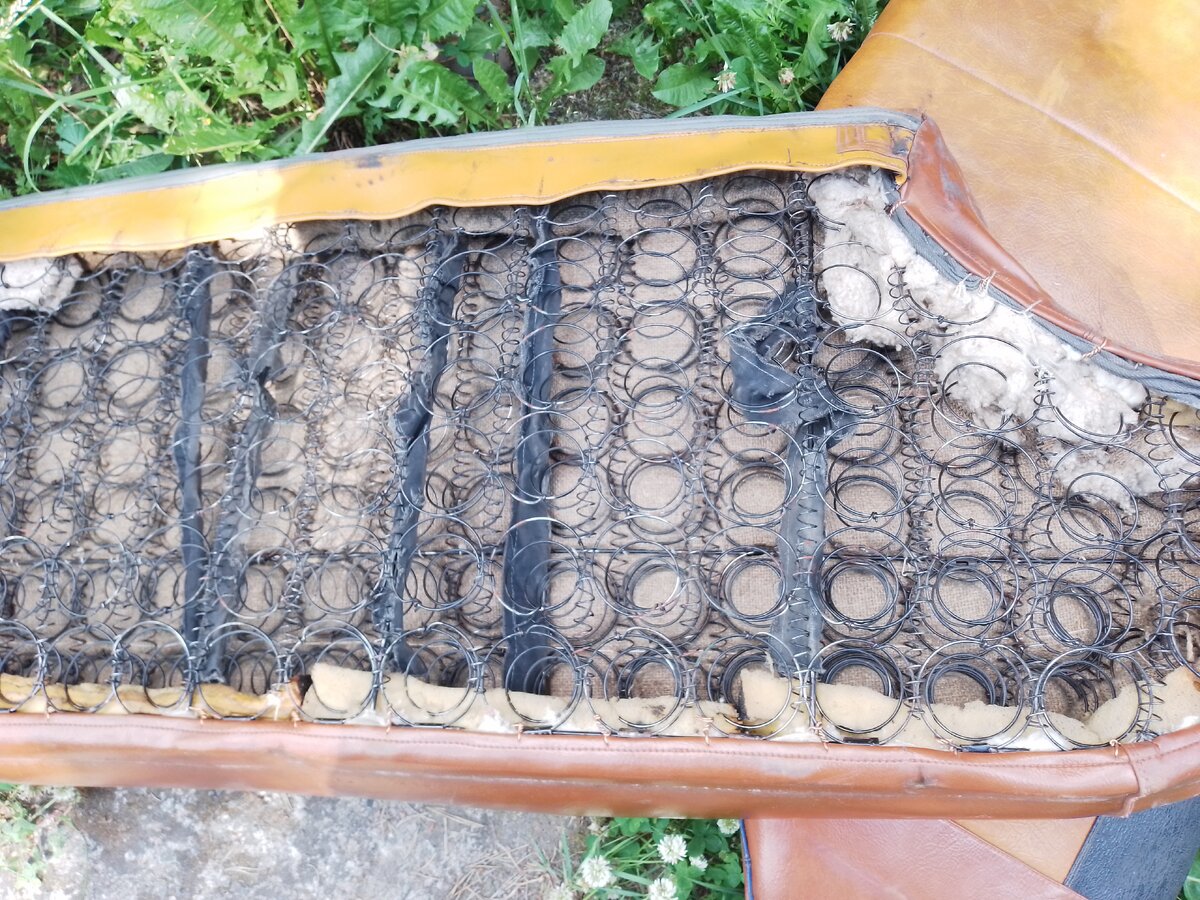

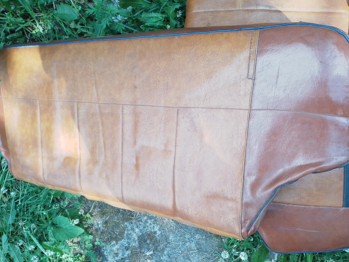

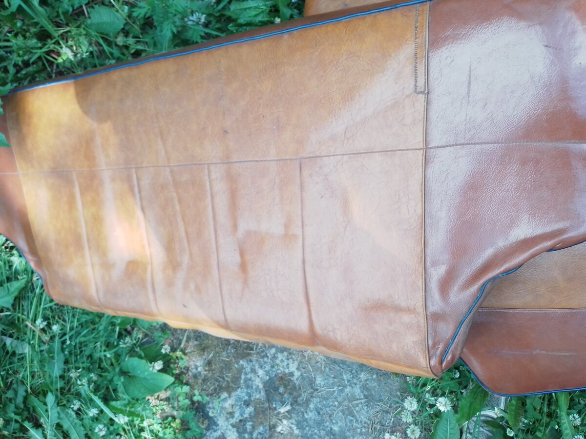

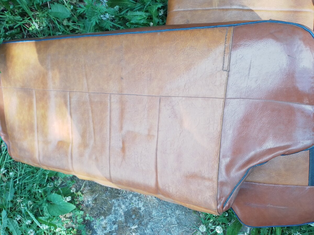

Сиденье в машине судя по всему от 24ки. Версии такси вроде даже.
Кожзам на них черный такой же фактуры как и в салоне
Jolly Roger
05.06.2013
1 464
462
СПб

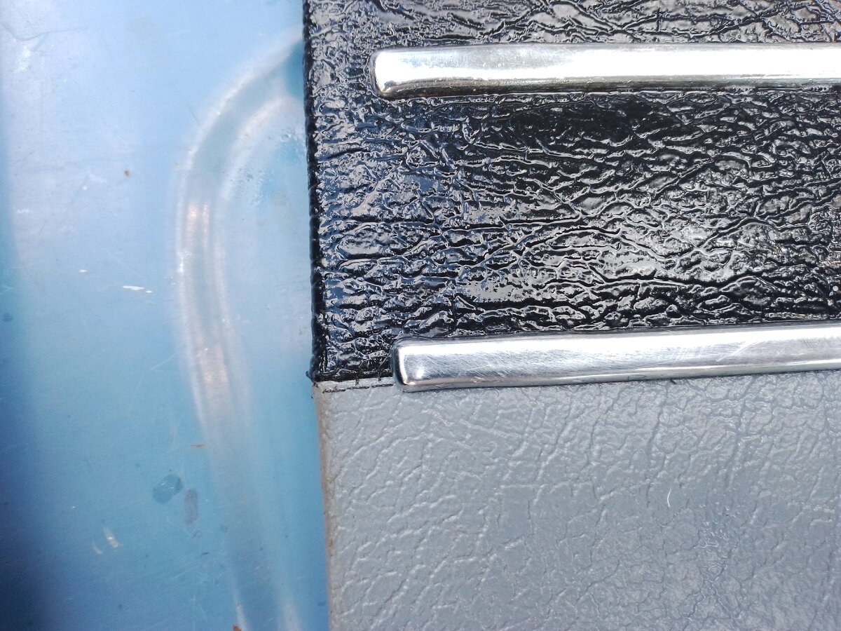

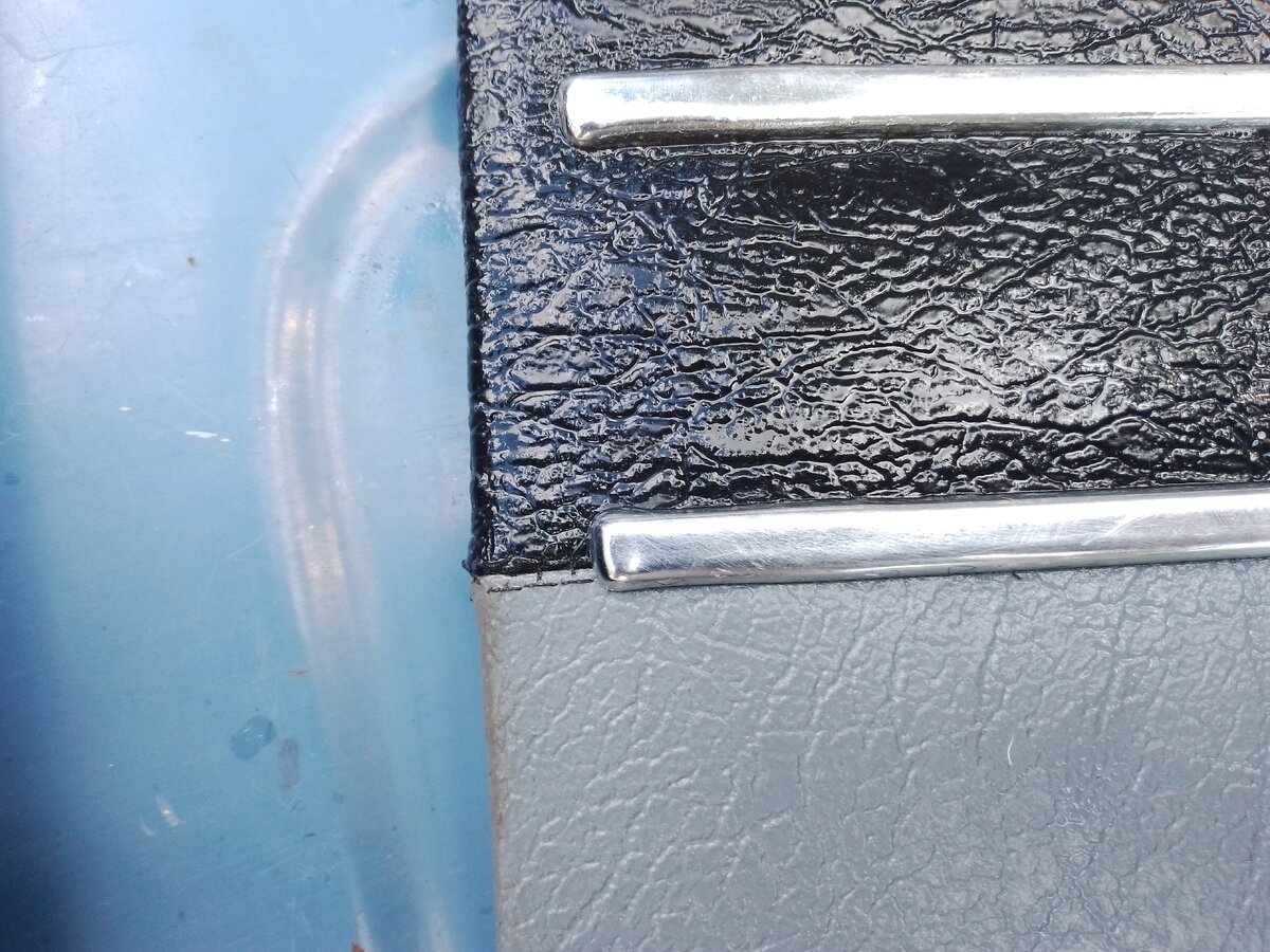

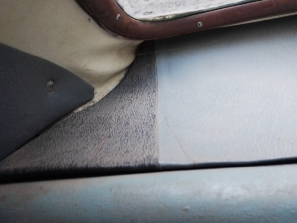

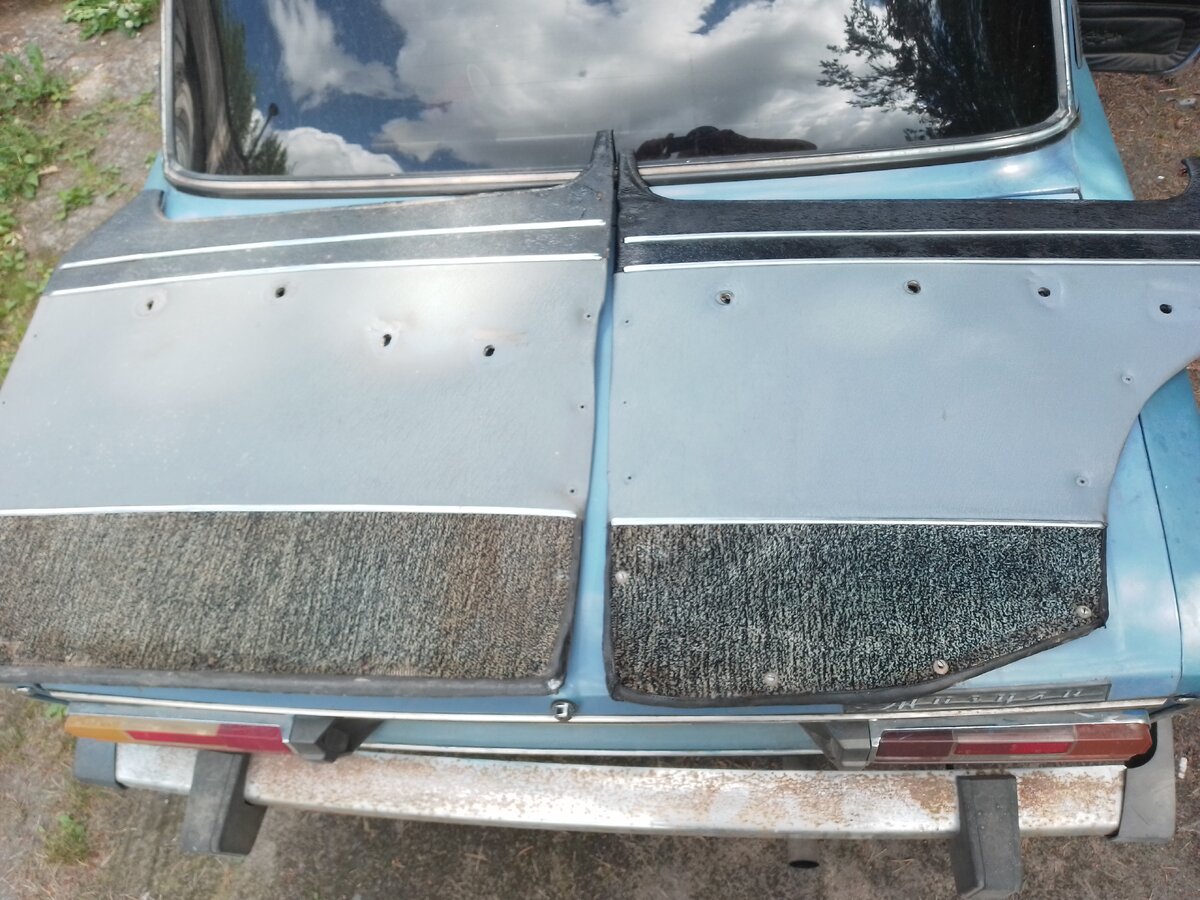

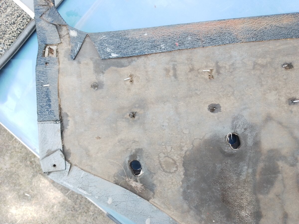

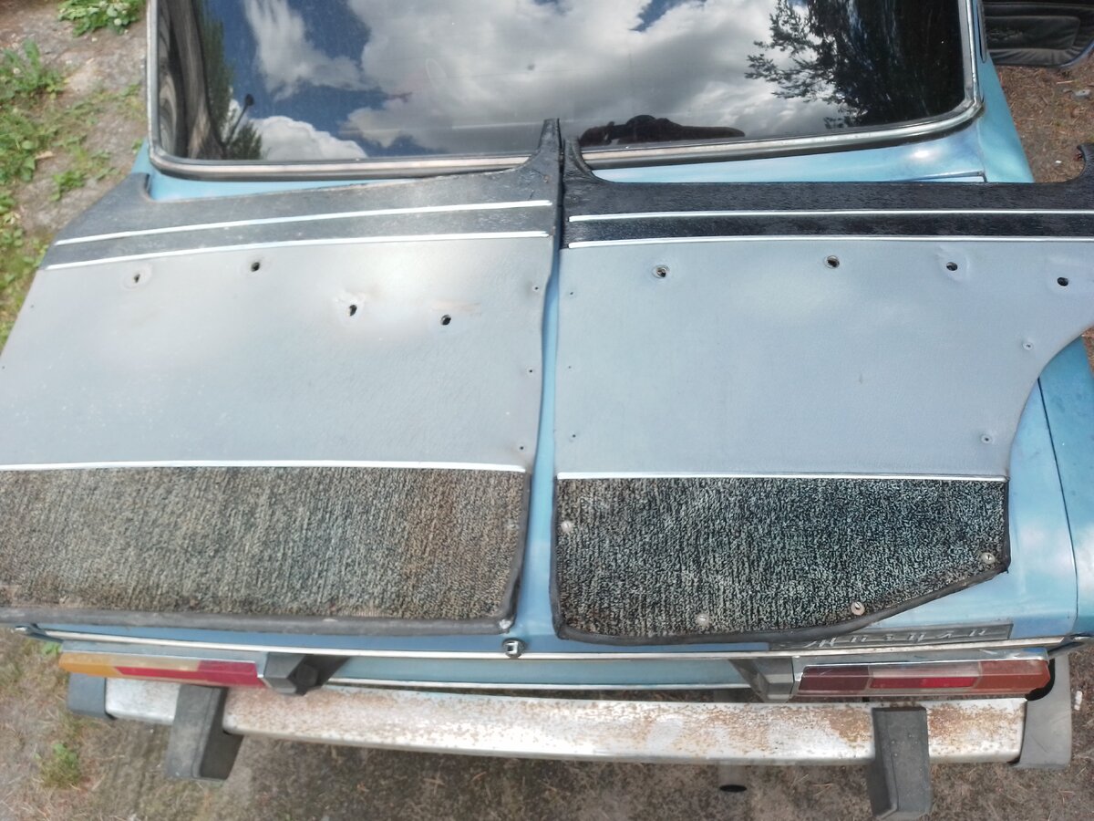

задний диван оригинальный, но перетянут. Интересные дверные карты, сделаны качественно, но по году должны стоять от 3 серии. салон качественно перетянули в советское время еще.
смутил этот шов\выточка.
На заводских так не встречал, по-моему.

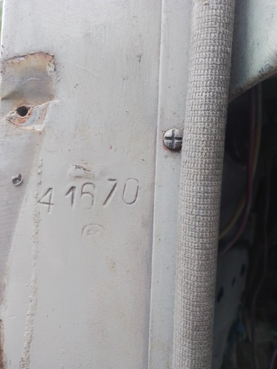

Еще вопрос!
Если ли возможность сегодня получить расшифровку номера кузова?
Или хоть какие-то данные?!
4 848
9 337
Что такое расшифровка ? Какие данные нужны ?
Gip134
12.07.2022
78
111
37
Петрозаводск
Ну по типу VIN расшифровки!
Это первый советский автомобиль у меня) Пока еще не в курсе как тут устроено (
Вообще все что можно узнать по этим цифрам!
Точный цвет(код).
Куда была продана(отправлена)..
4 848
9 337
Ничего не узнать . Максимум только подтвердить год выпуска .

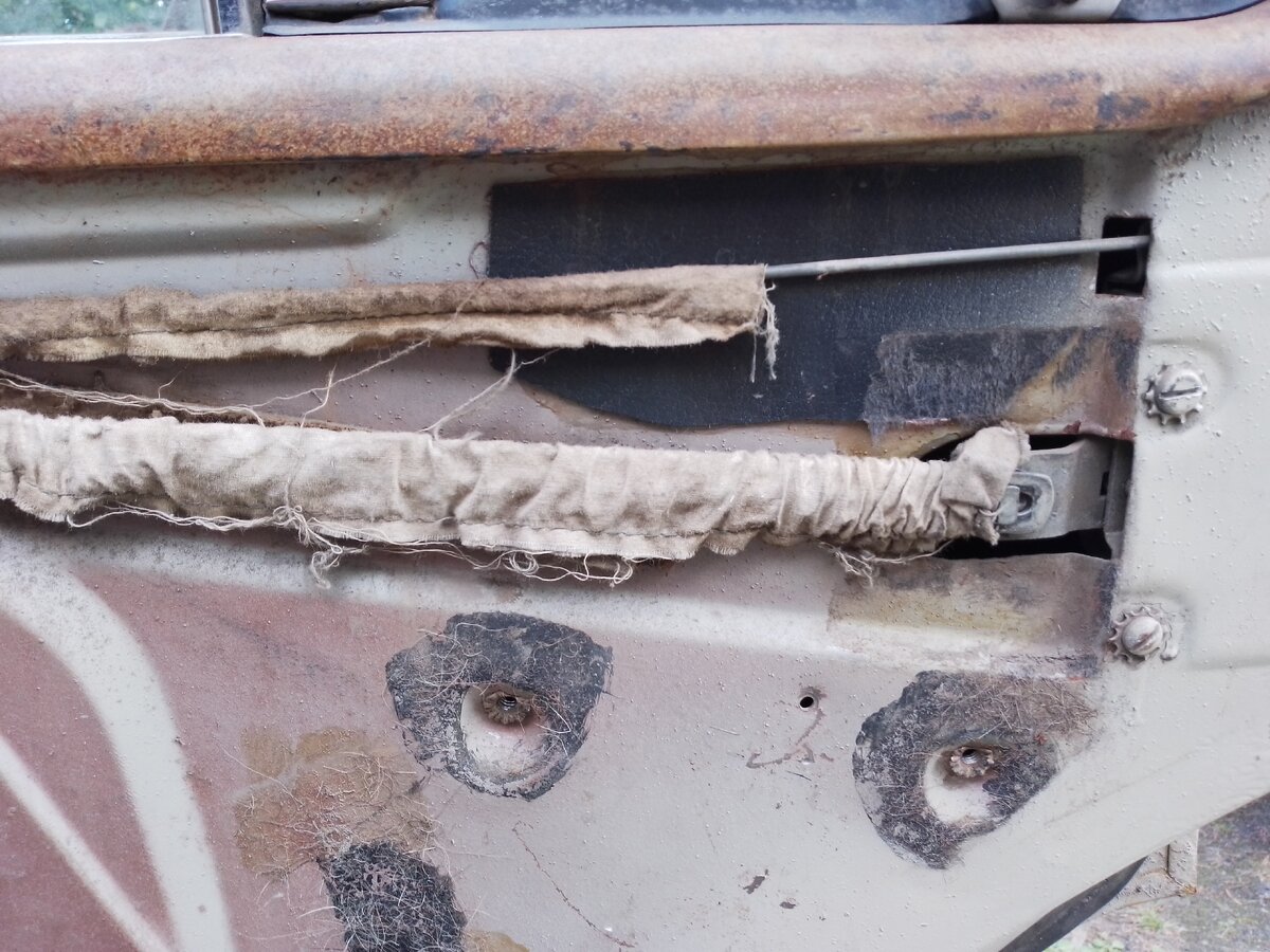

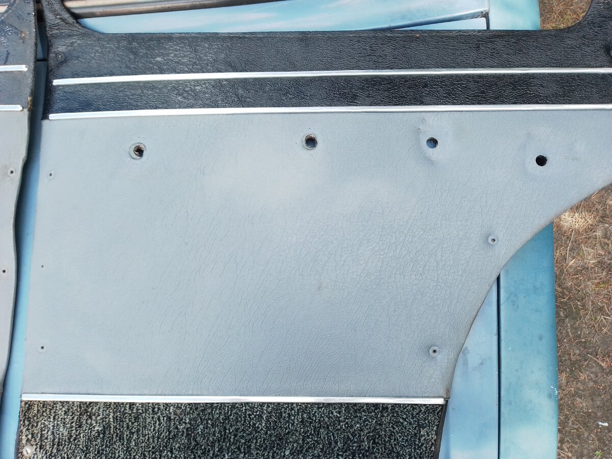

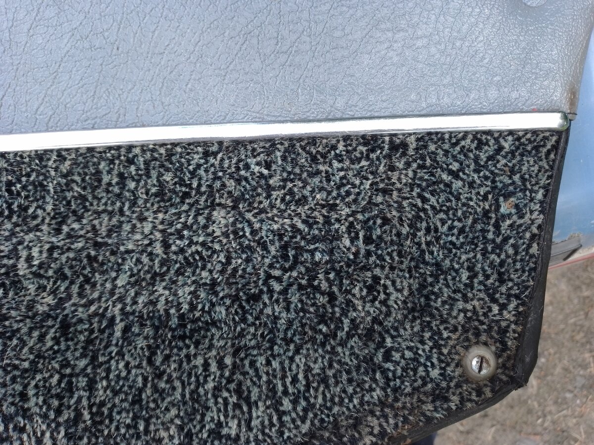

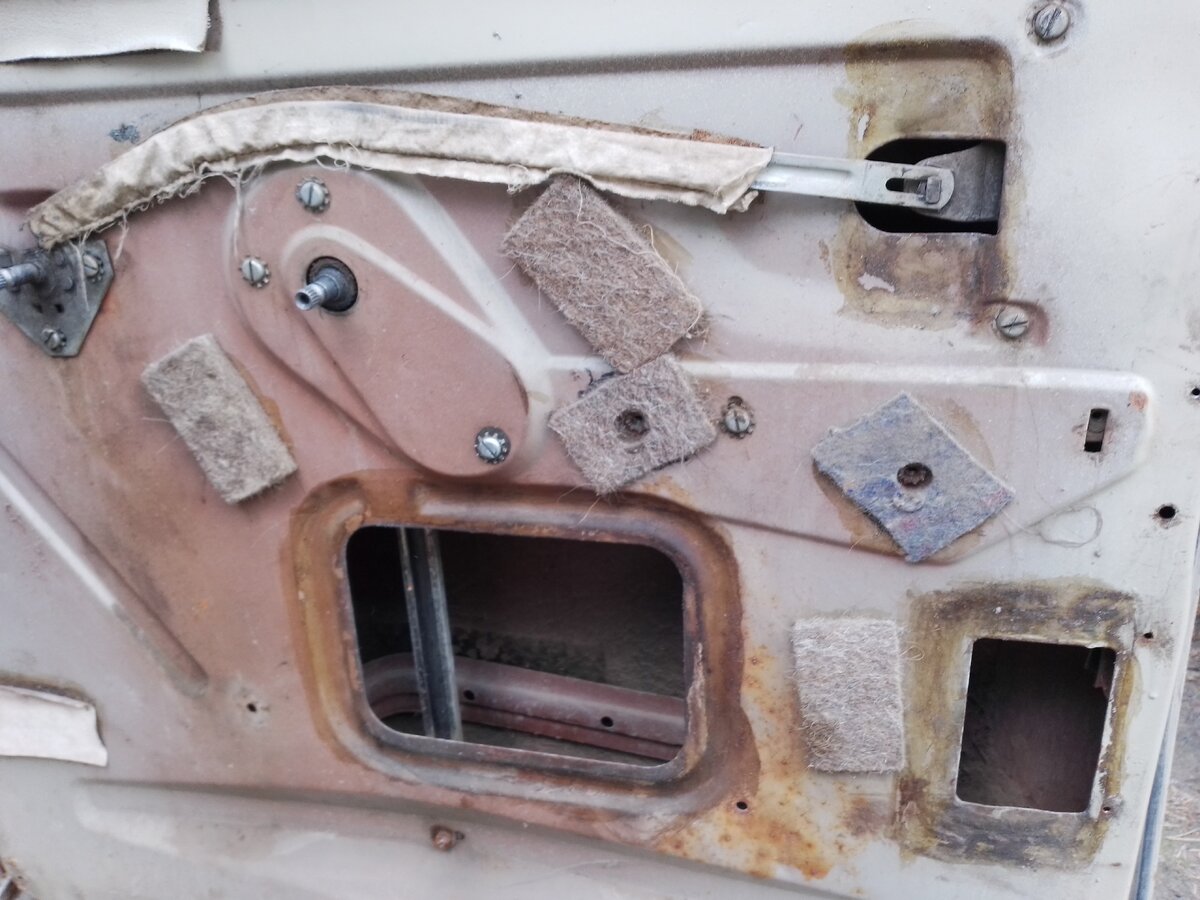

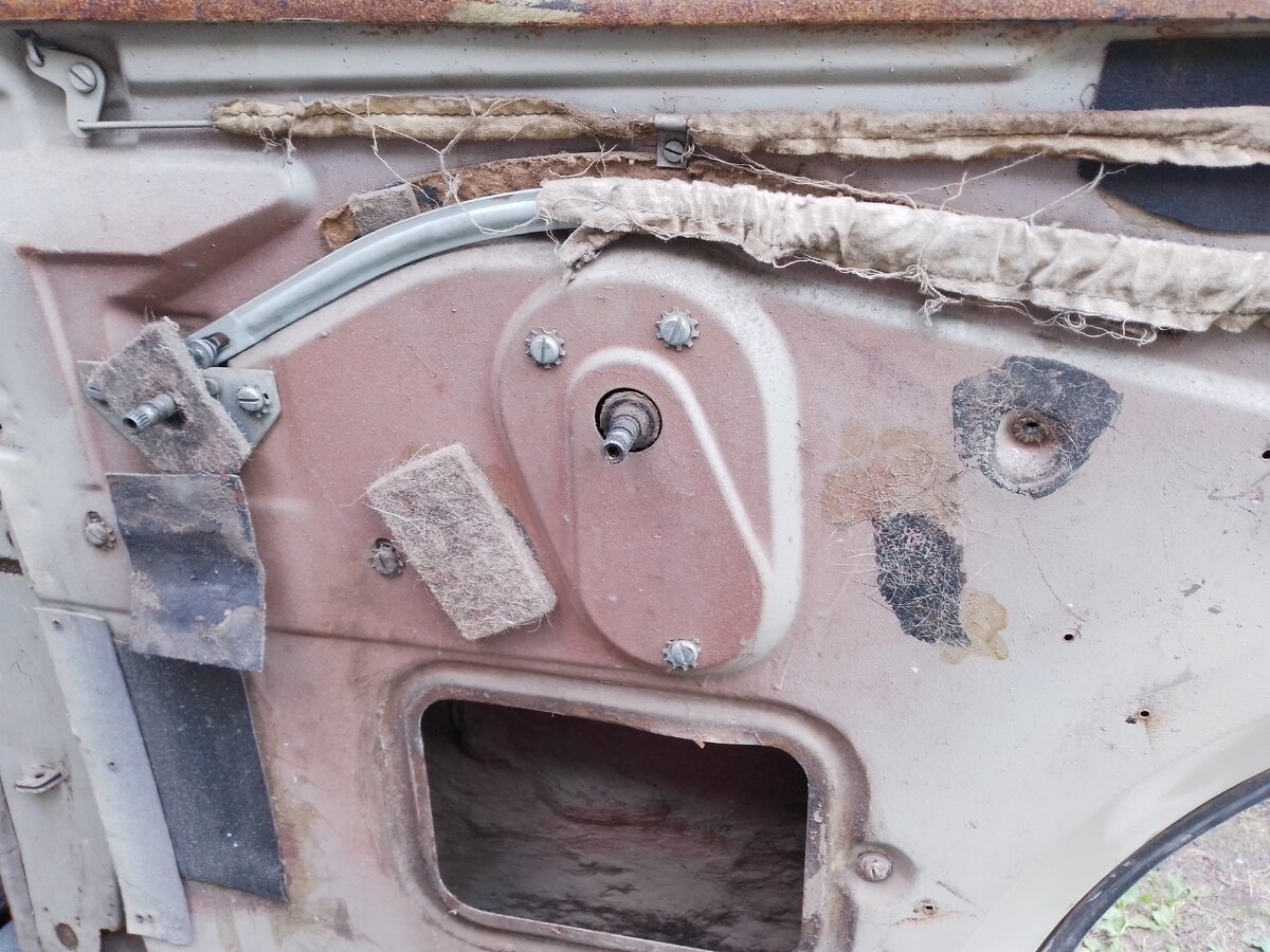

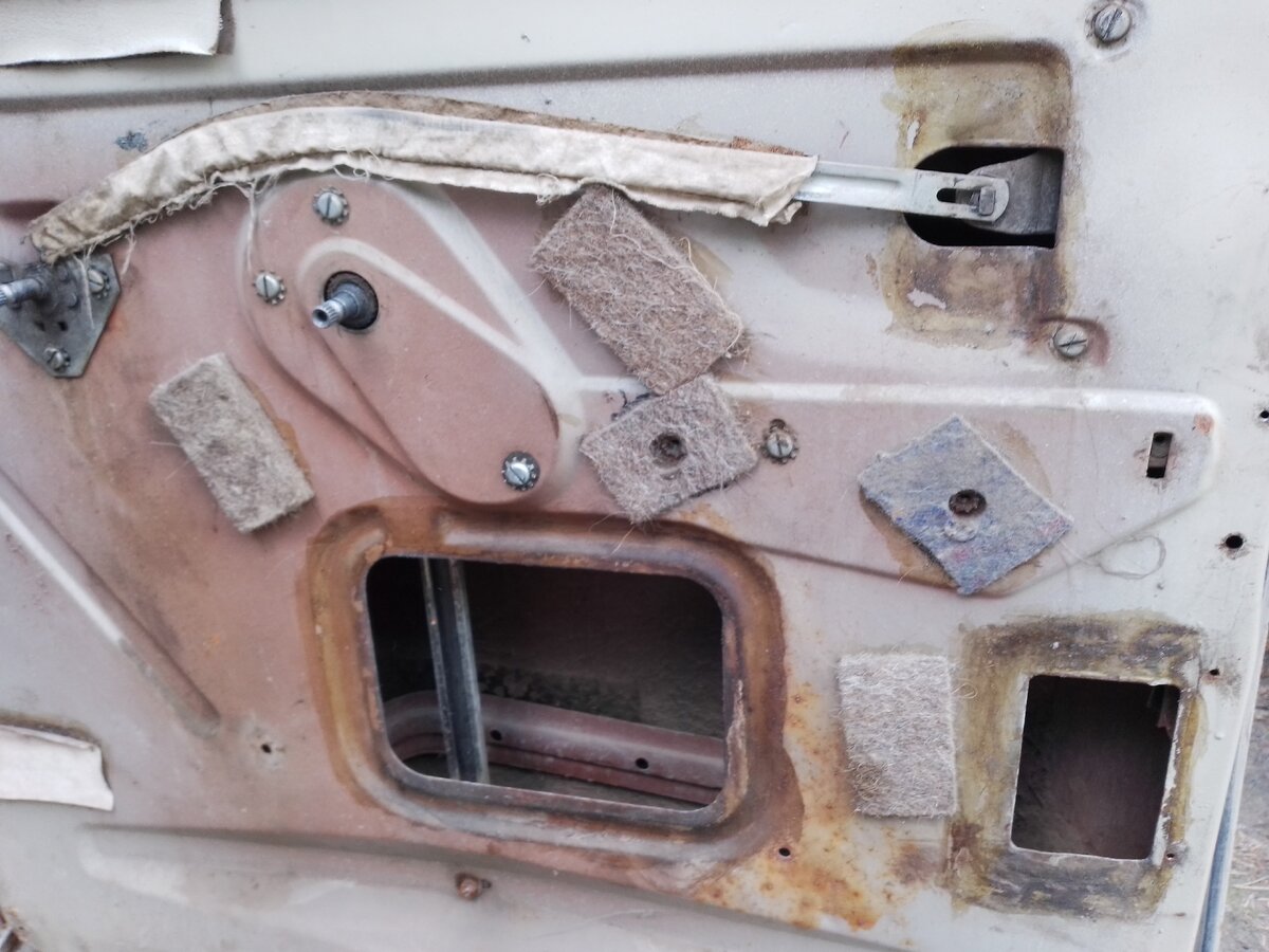

Все, беру слова назад. В спешке показалось, карты самострок
Gip134
12.07.2022
78
111
37
Петрозаводск

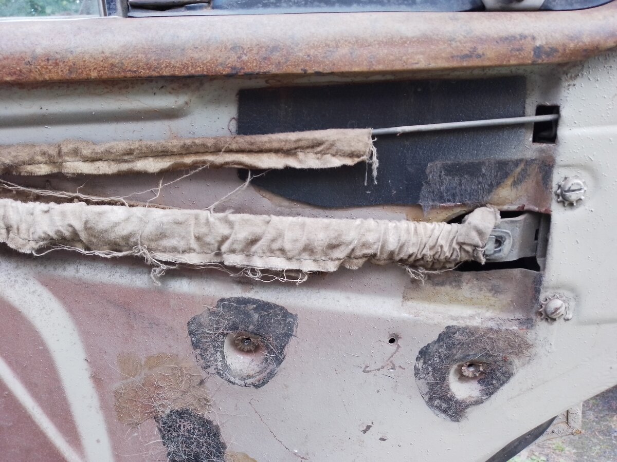

Салон все таки перешивать не буду. За исключением диванов само собой.
Хоть и перешив но советский, и аккуратный. Уже история этого автомобиля!
Да и повторюсь.. Сделано хорошо и в цвет! Цвет кузова тоже буду возвращать!)
Сначала сомневался.
но по этой фото, понял, что перетягивали уже
3 226
6 374
Салон полностью самодельный. С завода таких не было.
Я то-же читал выше сообщения и удивлялся, что-бы на заводе в 57 году ставили на тройки дверные карты от двойки 😁
