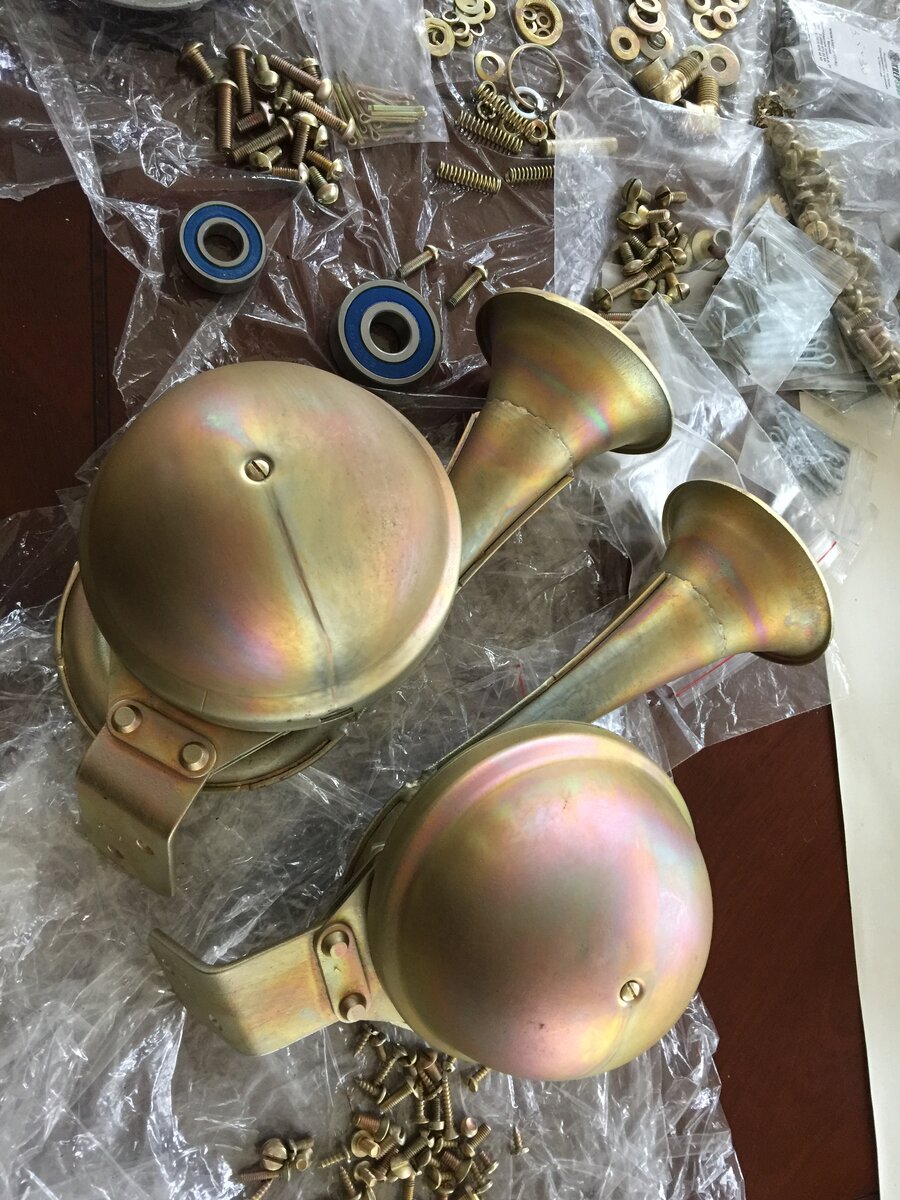

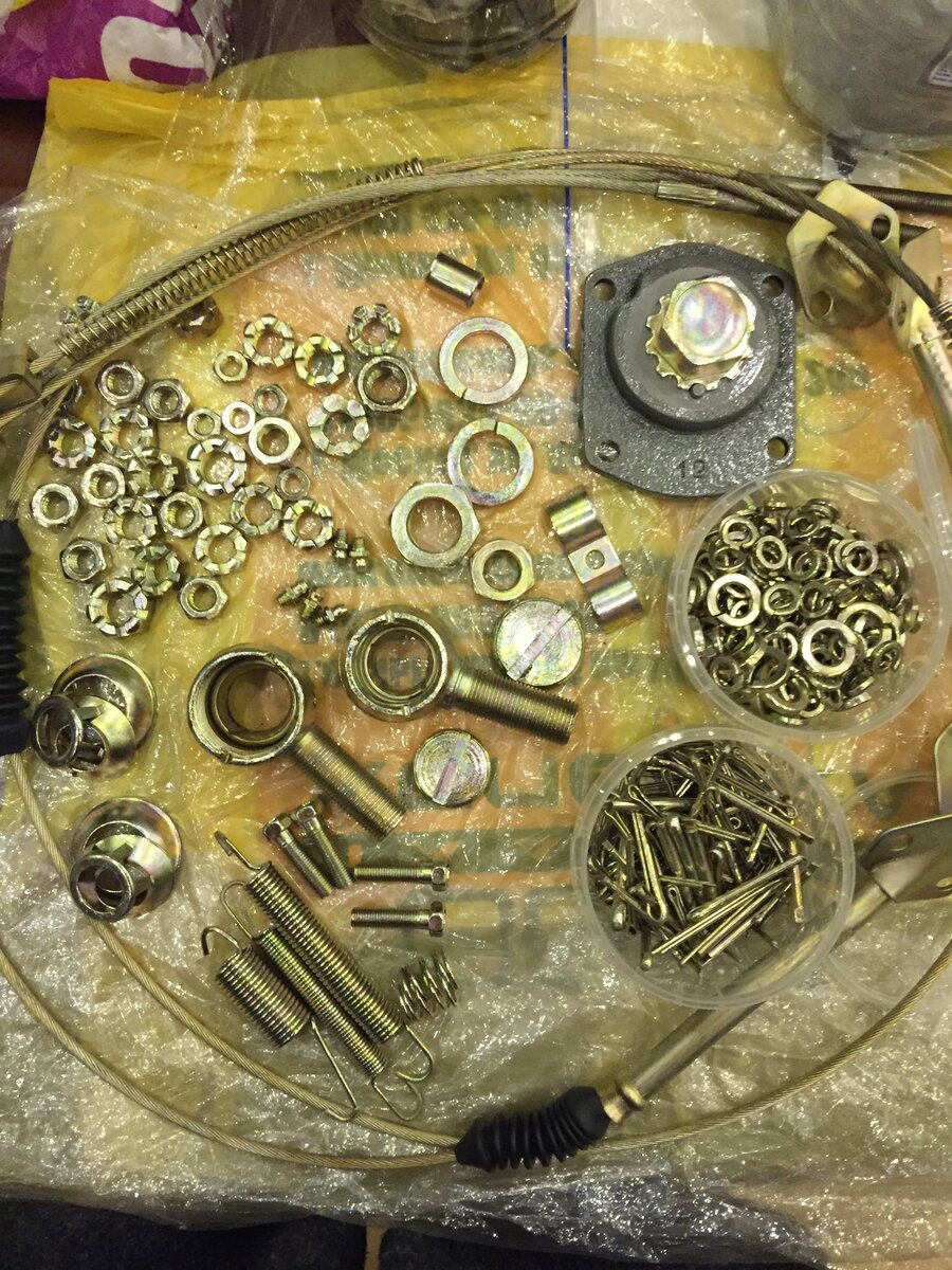

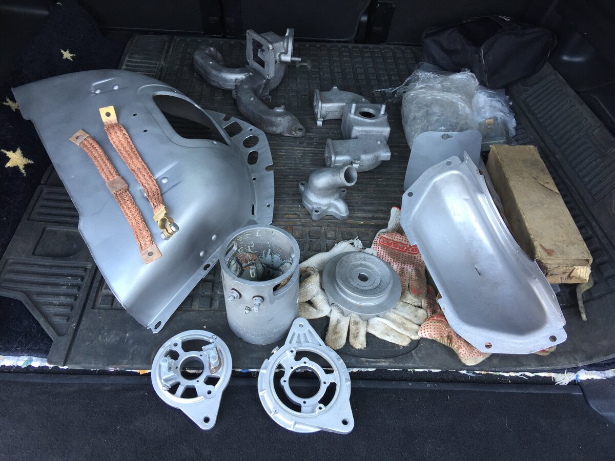

Имей в виду , если идет речь о реставрации, то цинк имеет смысл делать белый (голубой) а не желтый . До 1960г желтого цинкования на машины не делали.

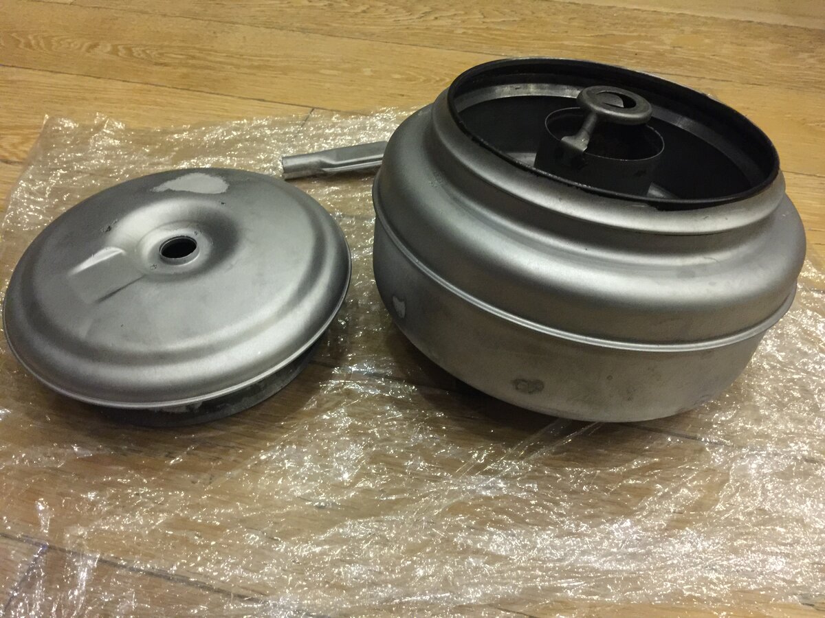

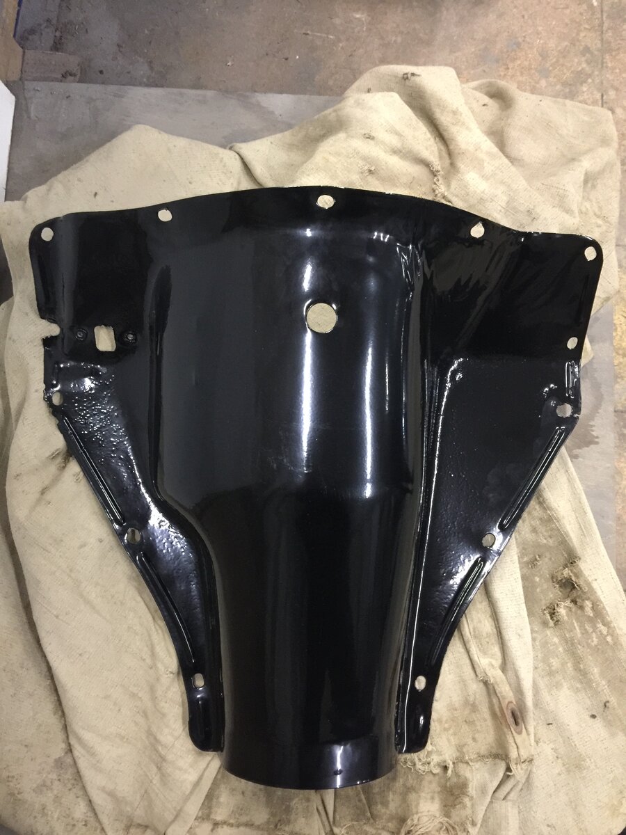

Металл после чистки

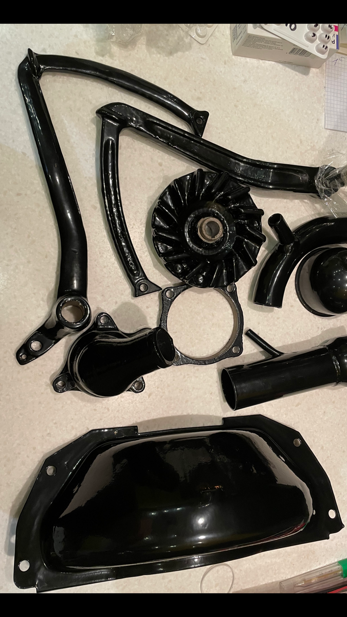

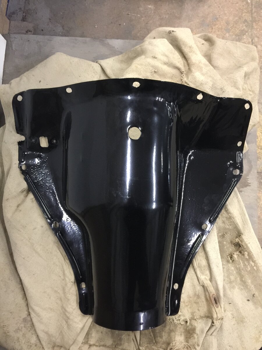

Так производится таки реставрация или восстановление? Если первое, то патрубок термостата не черным должен быть, да и красить желтый цинк на дудках надо уже через кислотник, иначе слезет. Хотя они и так стоят в таеом песте, что просто качественная окраска прсле песка позволит им пережить восстановителя)))

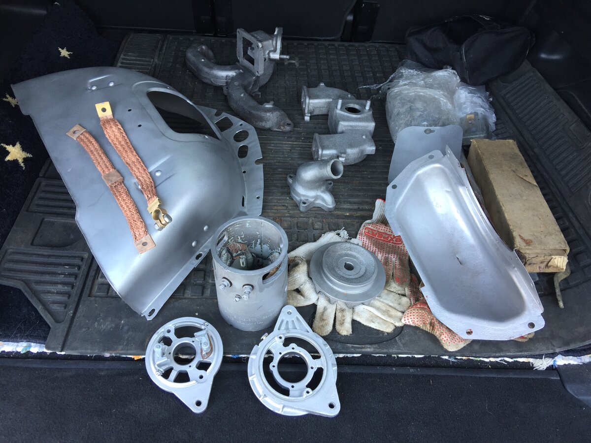

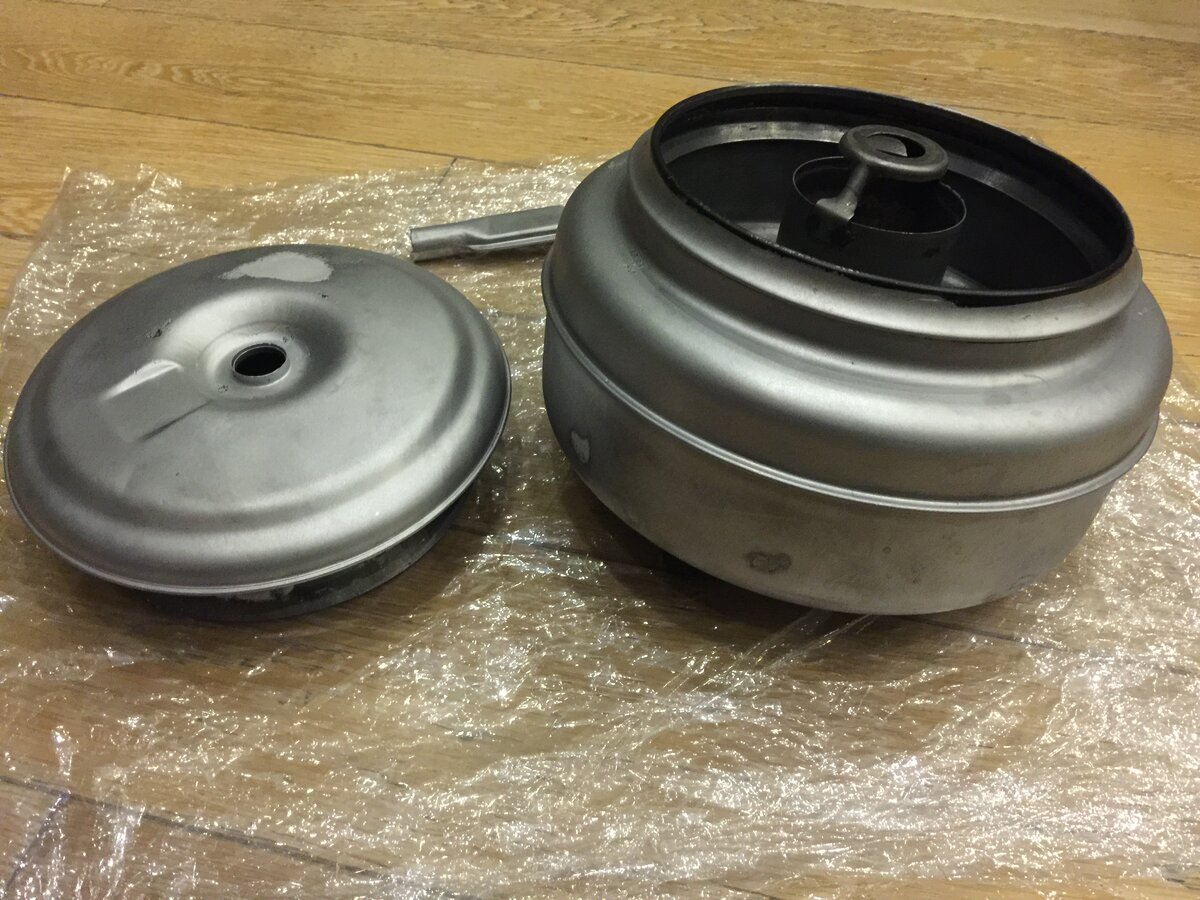

почистил фильтр

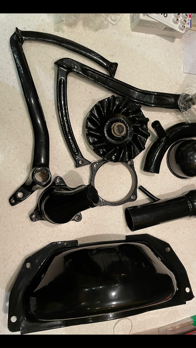

Historik меня давича пристыдил ))
Говорит не гоже ставить бракованные части на машину))
...отдал черепаху на переделку

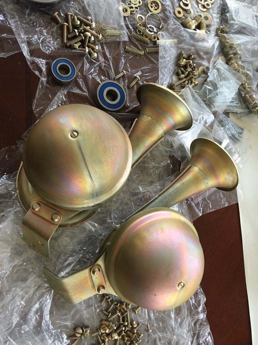

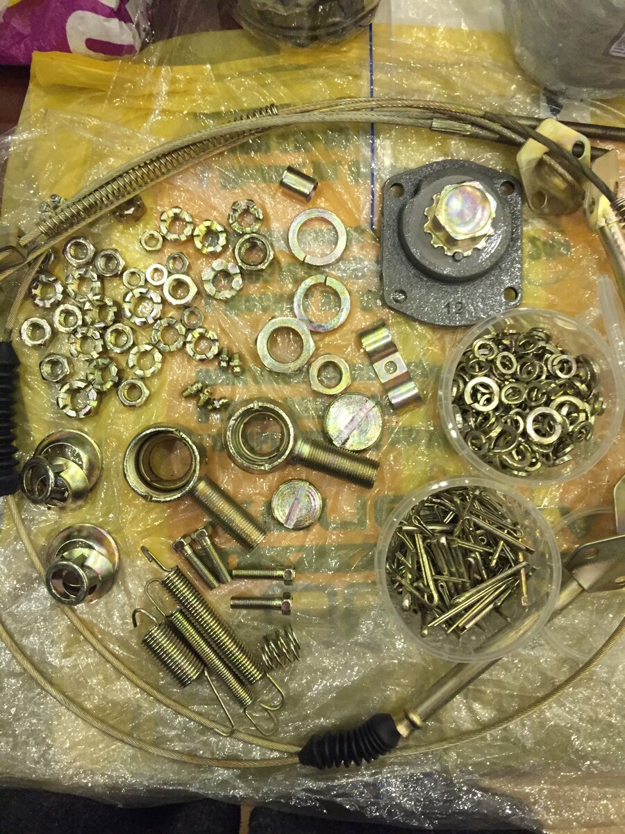

Дудки собирался оставить в гальванике ;) они переживут еще внуков )).
Надо было в хром закатывать)
По нормам цинк без перекрытия ЛКП расходуется в среднем по 3 микрона в год. Покрытие обычно 9-15 микрон. 24 делают редко. Все это грубо конечно, и при летней эксплуатации в сухую погоду цинк продержится дольше, но я бы перекрыл его прозрачным лаком типа УР-231 или даже банальным ЦАПОН-лаком.

Представьте, например, из какой то супер мастерской выезжает "отреставрированная" машина, но в ней как минимум будет салон из современного материала, ковры - так же современные, большинство резинок - так же новые, хром более глубокий или наоборот, стекла более прозрачные.
Прекрасно представляем.
и в супер-мастерских, к сожалению так и делают

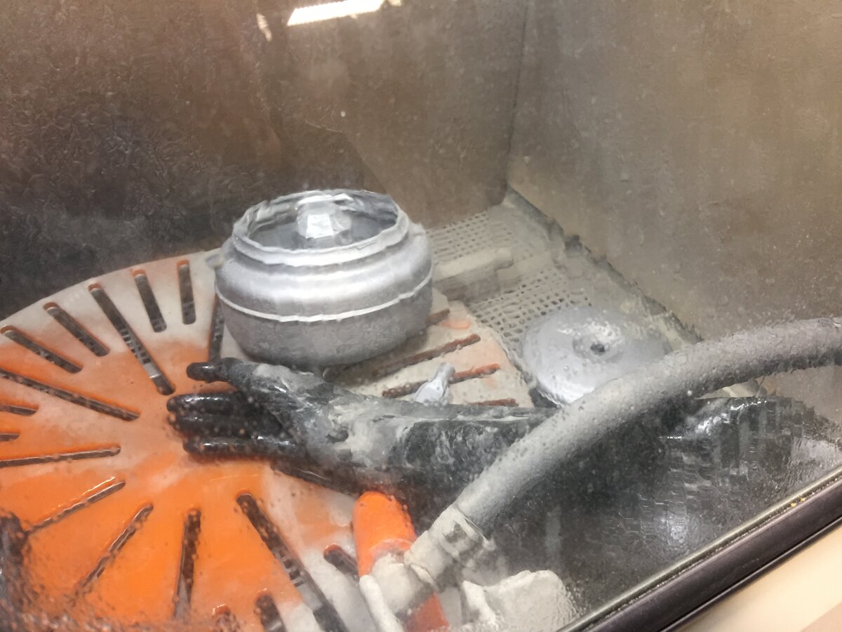

Мало того,что ты отпесочил генератор.)
С наружу он блестящий, а внутри... Изоляция обмоток повреждена при чистке, коллектор не точилися, щетки не заменены, не притерты.
Это равноценно покраске из двух баллончиков-серебрянка и чёрный глянец. Эффект тот же. Агрегат как был убитым до, так им и остался.
Обмотки перекручивать не вижу никакого смысла, тем более вручную. Это не гордость восстановления, а скорее желание. Если цепи рабочие, за-чем? что бы потом сказать - "я прошел через это"?
Генератор не песочили, его водой смыли. К сожалению рядом не стоял, а работник там новый был, не понимал что делал. Обмотки на нем целы, как впрочем и якорь с щетками. Если бы щетки были новые, притирать их однозначно надо, в данном случае они были в хорошем состоянии, подписаны и возвращены на место. Ты же видел, у меня второй такой же генератор лежит;) на нем обмотка не задета)).

Коллектор,к примеру, ни в коем случае не отдаётся на аквабластинг и т.д - изоляция сделана из того же цапонлака.
