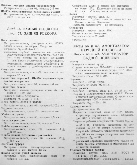

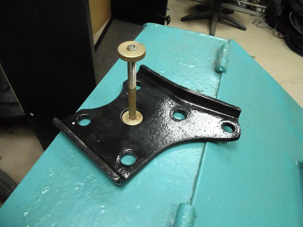

Болты для рессор выточил новые (цитата)
Эта фраза насторожила, т.к. для болтов существует понятие "класс прочности". Он назначается разработчиком исходя из уровня ответственности болтового соединения (здесь он довольно высокий). Соответственно выбираются материал и термообработка. В условиях мехмастерской детали точатся обычно по принципу "из того что было" и о классе прочности говорить не приходится. Я бы советовал подумать о возврате к штатным болтам.
не согласен.
я точил себе много чего ... есть условия и чертежи, где указаны параметры закалки и материал.

какие конкретно болты ? может есть на них параметры стали и ее закалка.

Я параметров стали не знаю, но не думаю что она плохая. На завод думаю г...но не заказывают наши механики.

ну... тут просто много разных сталей есть...
у нас например не могут делать поверхностную закалку... только общую... а это уже нужно думать ... т.к. твердость твердостью, а хрупкость увеличивается...
эти болты если хоть как-то закалили, ну тут главное что бы резьбу не сорвало , то нас переживут .. здесь ещё стремянки держат, а болт что бы рессора не развалилась )

тут про этот болт нет ничего... значит особых условий нет.
и он является ГОСТовский... т.е. на него распространяются стандартные требования, а значит слесаря сделали предположительно как обычно... сырая сталь + закалка.
