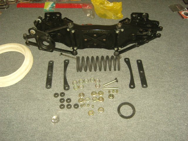

вкратце о проделываемой работе...
комплектуется передняя подвеска,разбирается ,чистится,красится,резинки,крепеж,все дела...
успехи пока переменные,но думаю к концу ноября узел будет работоспособен,при условии нахождения аутентичных передних амортов...
балка отпескоструена и окрашена порошковой краской,чашка пружины будет заменена на аутентичную,ну и поиск мелочевки продолжается.

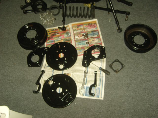

Продолжаю комплектовать передний мост..Рулевые тяги полностью собраны покрашены,всё чётко.

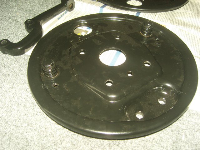

Продолжаю возиться с узлом стойка-поворотный кулак..От порошковой их окраски придется скорее всего отказаться,а вот тормозные щиты и рычаги трапеции порошком уже окрашены..Выглядят шикарно....Есть мелкие,иногда возникающие проблемы с крепежом-в магазинах болты под шплинт найти маловозможно...Из этого делаю вывод и обращаюсь к начинающим победоводам:Джентльмены! Берегите крепеж!Качество старых болтов несопоставимо выше новых,да и найти точную каталожную замену,если вы уж называете процесс именно реставрацией,иногда занимает больше времени,чем сама зачистка и переборка узлов....

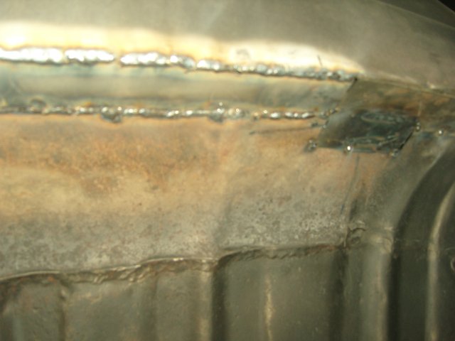

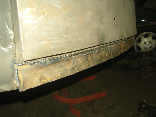

Были исправлены недовары по кузову и изменена конфигурация скругления панели под крышкой чемодана.Руководствовались профилем юбки,думаю ,логично...
швы зачищены и подколотка еще будет...
заодно была срезана забытая стародавняя заплата в районе арки,там гниль...исправлено.

окрашеные в порошок узлы:

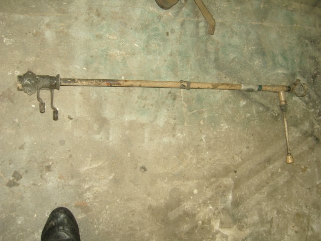

Так же вычищен рулевой вал,жду специалиста,чтоб заглянул в него,размонтировал и зачистил рычаг кпп,то есть всю трость с рычагами,там будут вопросы..Сделаю фото-тогда и спрошу...

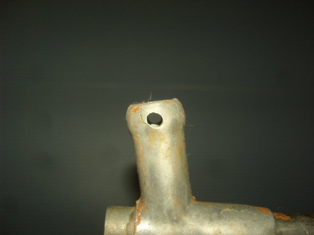

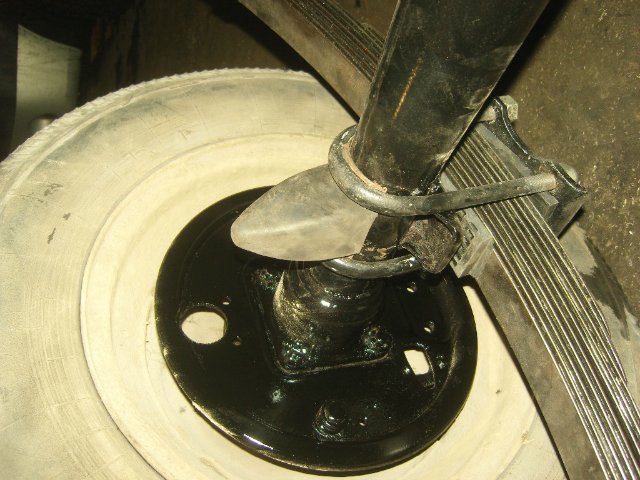

дальнейшие движения-дальнейшие проблемы...Зачищая отдельные узлы,сталкиваюсь с проблемой их износа..
Что делать с этим?
а с этим?Отерстие не только мсильно разбито но и треснуто...Паять силумин?Это возможно?

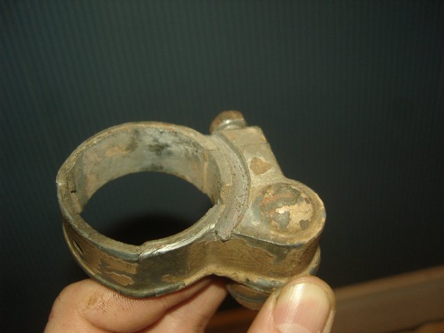

Почему рычаг такой кривой? Может так и надо ,а я не вкурсе?Кто подскажет?Мне казалось,что он должен быть абсолютно прямым...
13 439
5 953
варить аргоном, но непросто, рычаг д.б прямой, не потеряй вкладыш в кронштейн на вал в виде изогнутой пластинки 10Х20мм с выступом
soulivefan
05.08.2008
777
Архангельск
не пойму,что за пластинка?
13 439
5 953
ставится между валом и кронштейном, в районе указательного пальца на фото
