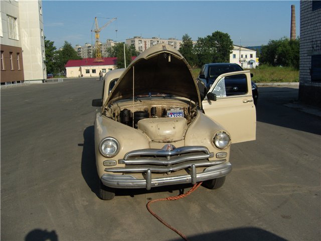

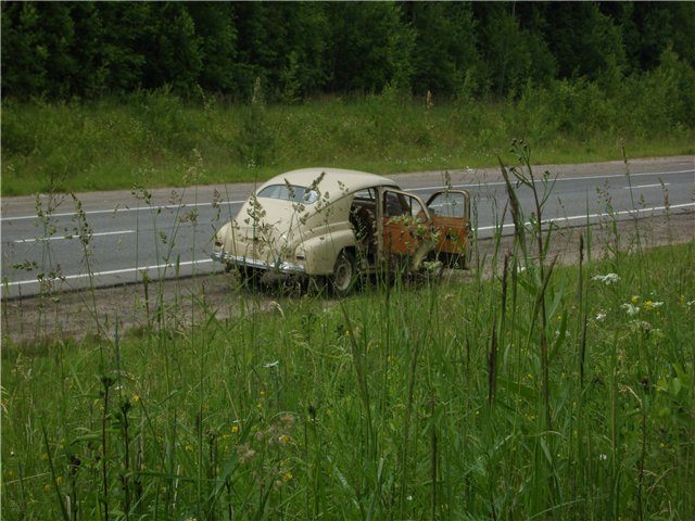

Непосредственно о машине:пригнана из Вологды в Архангельск в июле 2009 года посредством моих коллег по работе и товарищей,за что им громадная благодарность...Поездка далась нелегко...
Привожу фотоматериал;

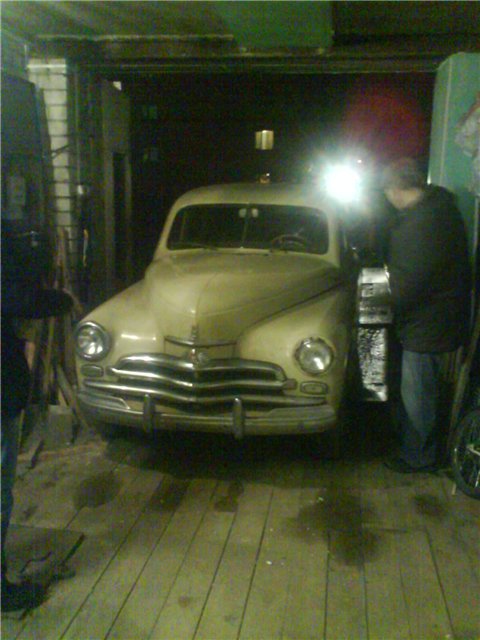

так она была увидена впервые..мокрой от дождя..)

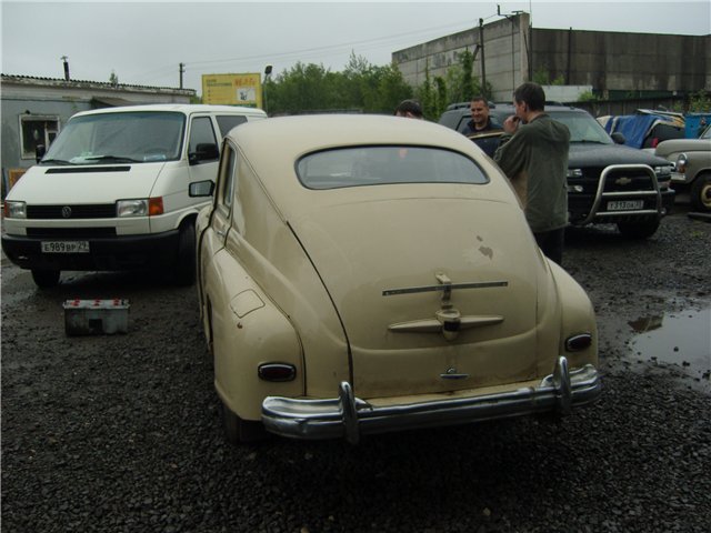

с кормы...
поездку в Победе ни с чем не сравнить..)

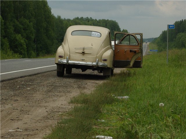

трабл с двиглом в дороге не позволил ехать своим ходом...((

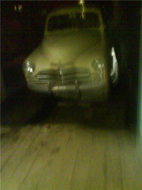

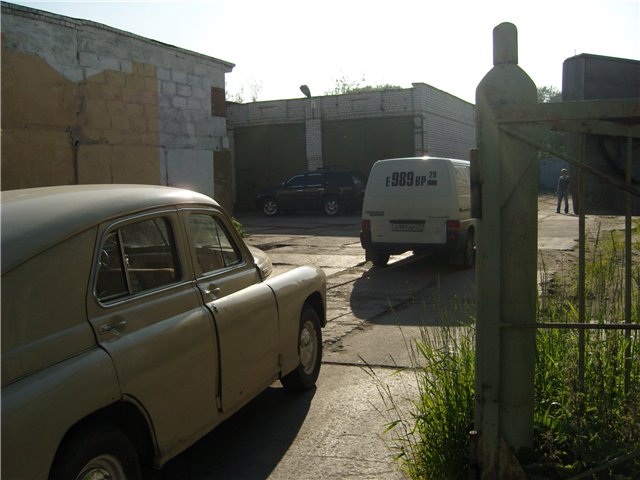

перед постановкой в гараж уже в Архангельске.
на временную стоянку....

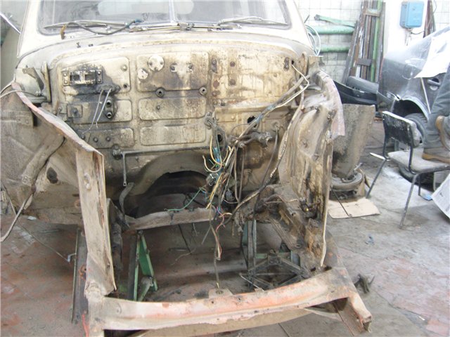

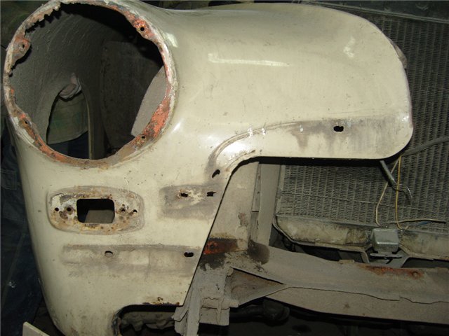

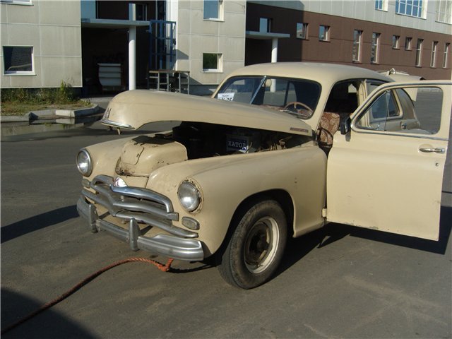

Кузов: Основная жуть-пороги...Точнее ввареная вместо них херь...Херь послужила причиной для перколачивания профиля дверей...Выглядит хреново,а уж что откроется дальше -неизвестно пока.Второй головняк-весь передок..Нет,стоит ровно,без щелей цельно,однородно...Но вот только он от третьей серии весь..Крылья,капот,улыбка...
В том,что это машина именно второй серии сомнении нет-год в ПТС совпадает с таблицами на номера шасси ,двигателя на этот год...За год говорят и приборы и дверные ручки и отсутствие радио и пошив и материал салона и замок зажигания и лампа давления масла слева на щитке и родной передний бампер.в общем двушка..все сходится...
Насколько все сгнило-пока непонятно,но полнейшая разборка и зачистка это покажет...

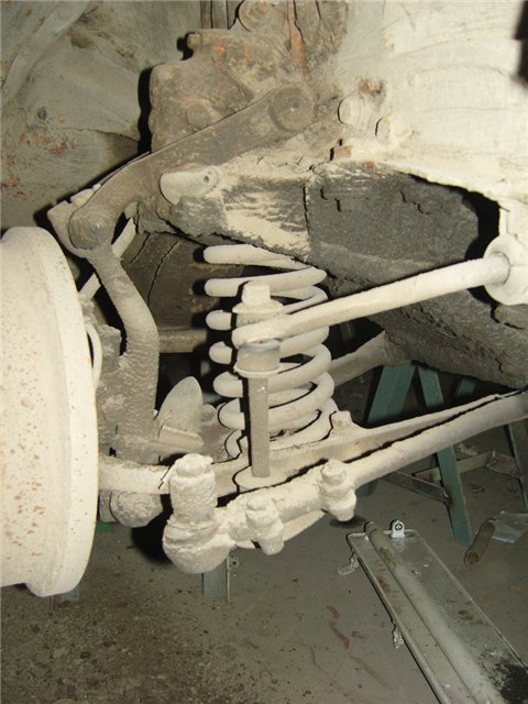

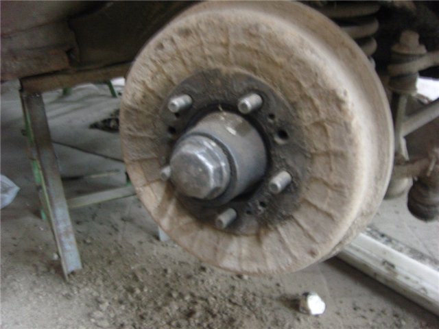

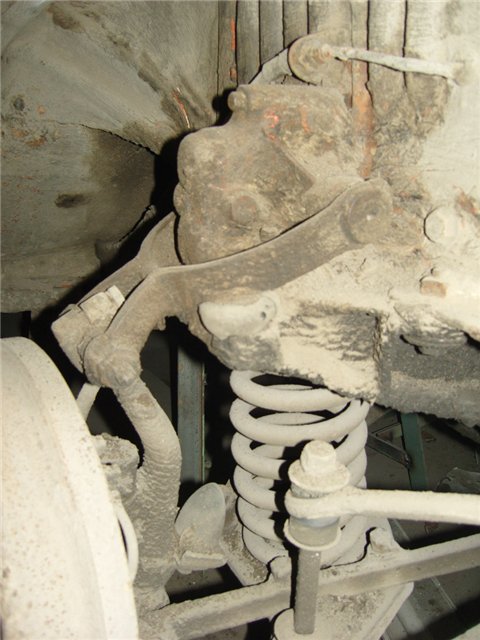

Далее..Подвеска...Задний мост-совершенно точно ГАЗ 21...под замену..Будет искаться родной...Резина и диски-Газ 21 ..тоже самое-менять на родные...С рессорами не разберусь никак..сделаю фото попозже...
Передняя подвеска родная,с поправкой на передний мост,он,как мне тут пояснили-от третьей серии,да еще вареный...А ведь тоже ,видимо,менять придется...Еще бы знать,как исходный выглядит...

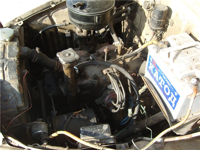

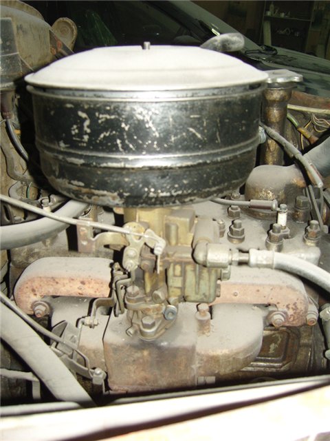

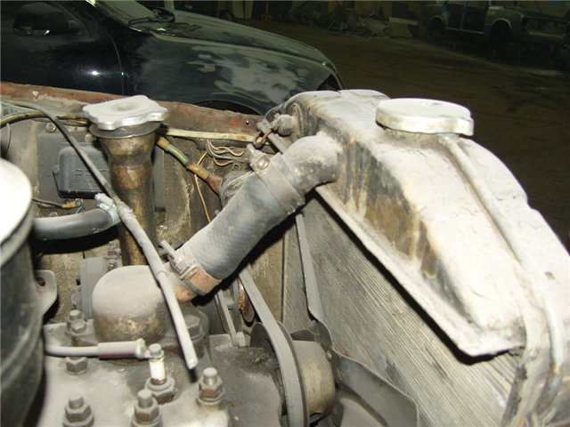

Двигатель штатный,родной...нерабочий..диагностика и переборка грядет на днях...
Жалюзи вентиляции радиатора отсутствуют,как узел вообще
Таким же образом отсутствует и звуковой сигнал...Считаю перечисленное выше последствиями давней аварии передка...
Кпп на руле..вроде родная...
Руль...Ну руль от ГАз 21...тухлый навзничь....
На руле и указатель поворотов..Приладили..от ГАЗ 51...
Ну электрику ,скорее,придется менять полностью...Хотя более или менее она была рабочей...
Салон и диваны-родные,карты дверные-родные по низу,а верх перетянут апельсиновой кожурой ))))))какой-то..))
Салон все-равно придется перетягивать-усракан жестко..

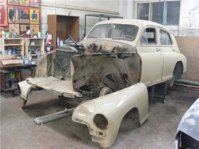

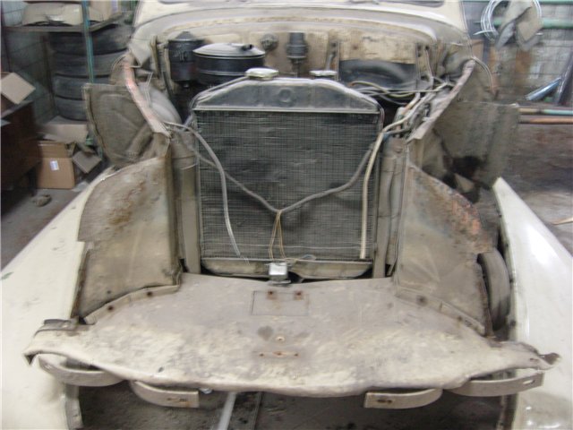

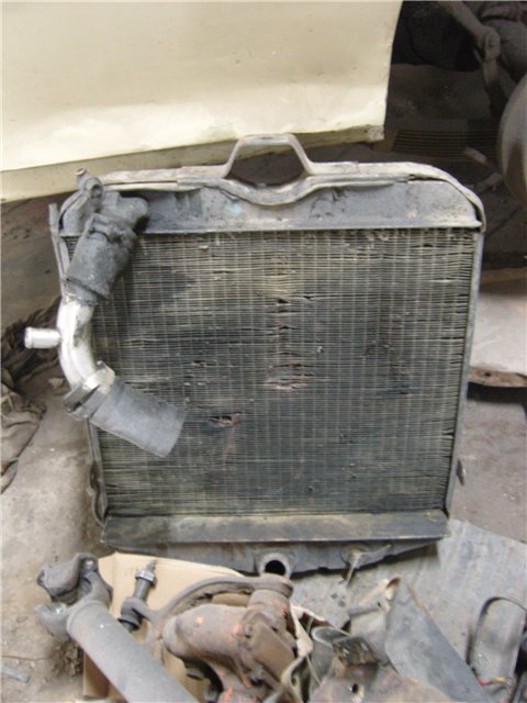

О демонтаже:
Начат с передней части.Сняты крылья,капот,передняя подвеска ,и,совсем недавно ,двигатель...

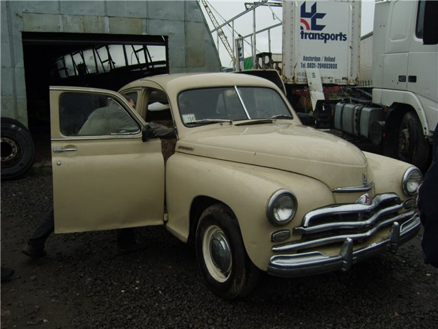

Koluzjny
29.01.2006
95
На второй фото виднеется м-72?
soulivefan
05.08.2008
777
Архангельск
Совершенно верно..Это в Вологде и она вроде в стадии реставрации..

и еще немного фото с демонтажа:
3 239
3 227

машина планируется,как коллекционный предмет,так что стремление к родному мосту,зная о его хрупкости,в общем совершенно осознано...А что с движком,покажет его разборка...Завтра ,может, уже буду знать...Беда с ним приключилась такая:на скорости 75-80 из выхлопной повалил черный дым,а в двигателе появился скрежет,причем не сразу,а чуть позже...
Может на шестерне распред вала зубцы срезало и если срезало ,то что тому причина ??? Если б масло угорало,то бы белый валил . А чёрный скорее позднее зажигание(при срезании зубцов он вообще не вращается) или не сгорание топлива... Раз уж сняли , то раскидайте и посмотрите чего к чему . Но и нам фоты скиньте чего найдёте(для понимания) :roll:
soulivefan
05.08.2008
777
Архангельск
отчет будет...а предварительное предположение механика-пробой прокладки ГБЦ
filosof
13.04.2009
545
3
Тогда эмульсия должна быть !! масло бледно-кофейного цвета но это не даёт чёрного дыма .....
3 239
3 227
Больше похоже на поломку колец. Отсюда дым, а через некоторое время - и скрежет. Если бы срезались зубцы на шестерне, движок тут же бы остановился.
filosof
13.04.2009
545
3
Белый дым будет белый !!!
3 239
3 227
Белый от попадания воды в камеру сгорания. От масла - от сизого до черного. Впрочем, скоро узнаем точную причину. :( :shock: :?
filosof
13.04.2009
545
3
От попадания воды - это будет парить , а если масло горит, то дым молочно-белый
А чёрный дым от неполного сгорания топлива или неправильного зажигания (ну на мой взгляд) что косвенно предполагает проблему с распредвалом(поломку оси трамблёра исключаю,т.к загорелась бы лампа давление масла)
Вот такая моя логика
А так ждём результатов вскрытия :wink:
8 737
27 044
Абсолютно верно от масла, белый и парить тоже от воды !Тоже черный,сгорание -топливо.Кстати,я в жизни шестерня р.вала на которая срезались зубци не увидел(это не означает что невозможно),но выпрессованные из меттала не один раз.В том числе было и у меня на ГАЗ 2410,двигатель стучал 50 км,наконец взял завой в гараже,остановил машину, текстолитовая часть упала и движок остановился . :D
