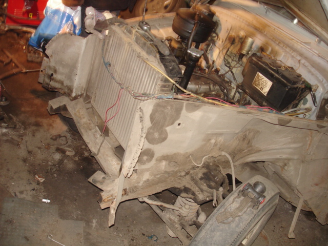

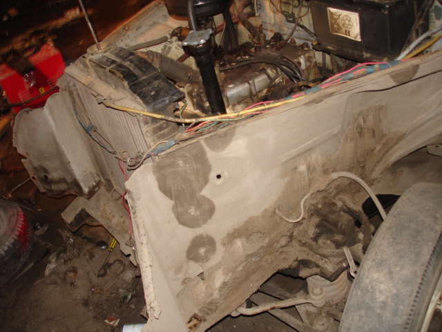

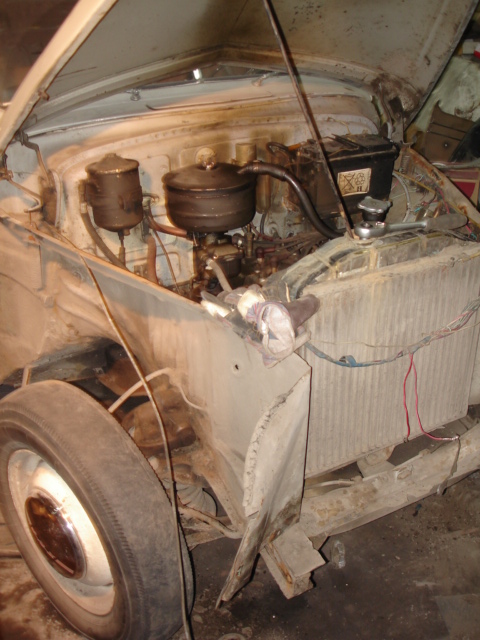

Вот разобрал передок....., фух скоро до чистки кузова доберёмся, решили менять передние ланжироны, есть возможность пескоструя, но начались споры, одни говорят пескоструй ослабит метал, лучше зачистить химией и залить пушечным салом и т.д., другие предлагают пескоструй, как быть?! Думаю, что делать с проводкой, половина родной, половина новой и куча изоленты...... Ну и отдал 2 деталюшки на перехром, во вторник бкдкт результаты!!!
споры спорами, но ослабить металл может и химия, а пескоструйка хоть и гимор, но показывает АБСОЛЮТНО все дефекты, варить после нее комфортно, прекрасная адгезия к новым грунтам и снимает все - и то что химия не берет, например старую мастику с масляной пропиткой. Просто не стоит усердствовать с крупным песком (он хорош на днище и лонжеронах) а крылья и двери песочить мелки (0.5-0.8 мм)
кстати на фото плохо видно, вроде на поперечине номер один есть усталостные трещины в швах с лонжеронами, ?
а что касается проводки - больше всего страдает от перепадов температур и паров ГСМ проводка в моторном отсеке, все остальные пучки обычно сохраняются лучше(особенно задний, идущий по крыше). Вариант есть сделать один передний пучок из нескольких, обматывая соединения черной тканевой изолентой для сохранности

Виталий! Днище пескоструй ОДНОЗНАЧНА и сразу в грунт. Без обсуждений. Если есть возможность, то всю с крышей, но очень-очень осторожно, что бы не повело. Читай выше советы Олдджека. Это я не как астоспец говорю, а как чуть-чуть понимающий "в обработке металлов давлением" в силу своей работы.
По проводке смотри на меня и делай выводы. В твоем случае сделай качественный новодел моторных пучков и закроешь вопрос. Кстати, с проводкой может помочь известный Дмитрий Ломаков (г. Москва). Я ему звонил. Всего 1000 долл. :shock: . .
а вдодогнку по поводу песка - угол наклона ствола при процессе на наружных панелях должен быть 45 градусов, иначе промятие пов-ти возможно. Но по чистым плоским и однослойным поверхностям принимайте решение индивидуально, вся собака обычно зарыта в кромках, углах, двойном металле, швах и пр. а на плоскости возможно получится обойтись шлифовкой :wink:

Про проводку спасибо учту, таки буду делать пескоструй, не сам правда, но це таке ))) Передняя поперечина вроде в норме, но в понедельник отфоткаю по-подробней, а трещина есть по шву крепления подкрылки (там где пружина капота) Сразу вопрос случаем нет ли у кого лишних алюминевых накладок в приличном состоянии, а то я передние открутить не могу, да и истрепались сильно?!!!

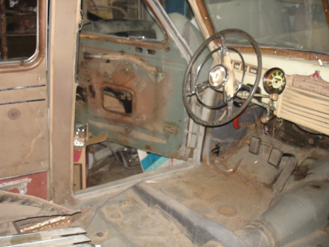

Продолжение..... разобрали салон, меня одолевают странные сомнения - сможет ли человек который будет заниматься этим самым салоном собрать всё как было..., двери это отдельная истроия в них столько болтиков, полосочек, хромулек и т.д., что я пока стараюсь об этом не думать.....

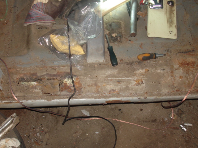

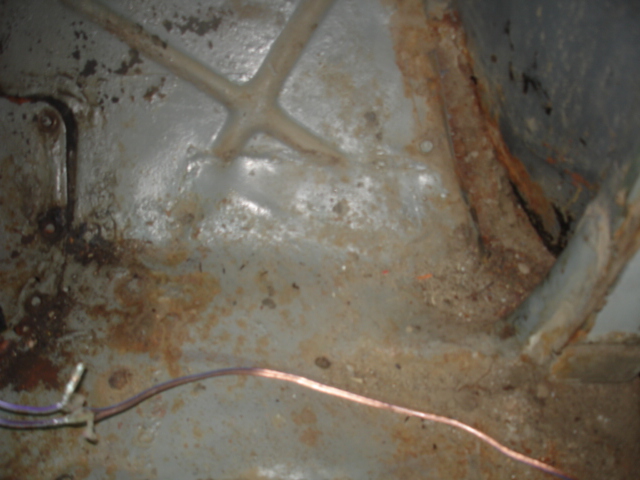

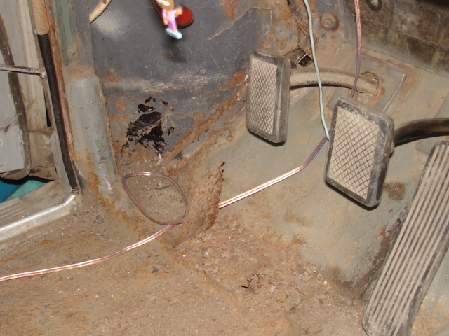

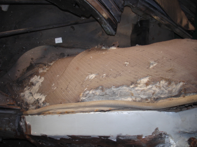

Снял алюминиевые накладки с порогов :( , у кого есть большие фото проблемных для меня мест, а имеено: фото порогов, как изначально выглядело место для ног водителя, у меня там горб образовался :(

на предпоследней фотке где кусок пола вверх отодран? - там просто ровно было... ну эт все тебе переваривать будут.. главное ток чтоб они ланжерон не отдирали пока пол не сделают а то потом выставлять его ровно - тяжко будет...
