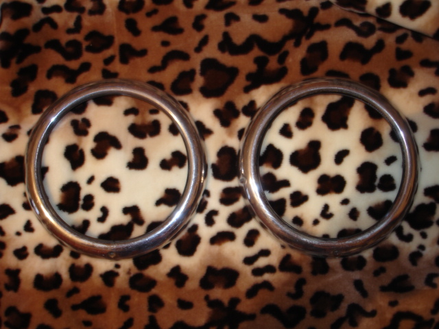

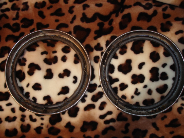

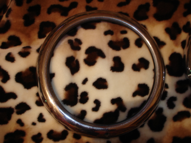

Пасиб за советы и поддержку, с цветом пока не определился, но есть два варианта либо белую, либо двухцветку (темный баклажан - низ и светлый беж - верх). Сегодня начал разбирать передок, болты начали вредничать, но думаю справимся...... Главное сегодня получил подарок от моей ласточки, снял 21е ободки фар, а под ними ....... :D родные ободки, вот притопал домой, помыл их и хвастаюсь по-хорошему.....

Поздравляю владельца родненьких ободков.
Везёт тебе.
А у нас сколько барыг не обходил - нет родненьких...
