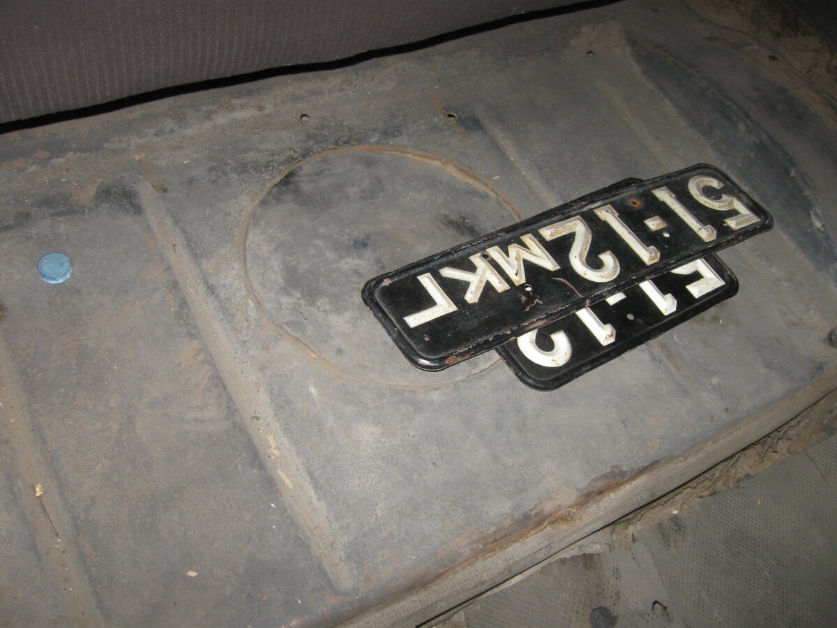

Крышка отверстия пола

На мой запрос, получил вчера из архива ответ--
Здравствуйте. Дырку в заднем полу вижу, но никакой крышки не показано на чертежах и в спецификации на группу Пол , ничего подобного не указано. Может быть ее и не было там?
с уважением, администратор

Фото чертежей приложили? Полагаю что ответ написан не глядя.
3 602
нет фото не приложили.
Чертежи можно купить.
Но обращаюсь к этой женщине, много лет, и могу судить о её порядочности.
Она просмотрела чертежи, даже разных годов, по моей просьбе.
3 602
Для сведения, в чертежах, на ГАЗ-М-1, довольно часто применяется термин --дырка.
Так-же, как и отверстие.
Но почему-то, у всех в жопе дырка, и только у токарей, там отверстие

На фото, левее этого круглого дырк окна, видим ребро пола.
Понятно о чём говорю??
Если смотреть на это ребро спереди машины, мы увидим прямую линию??
Или справа\слева, эта линия на самом деле является дугой, смотрящей вверх??
иными словами, у сидушки её передней нижней части, , которая кладётся на это ребро, должна быть прямая, или небольшая дуга??
В чертежах, --прямая
постарайтесь вникнуть, в суть вопроса??

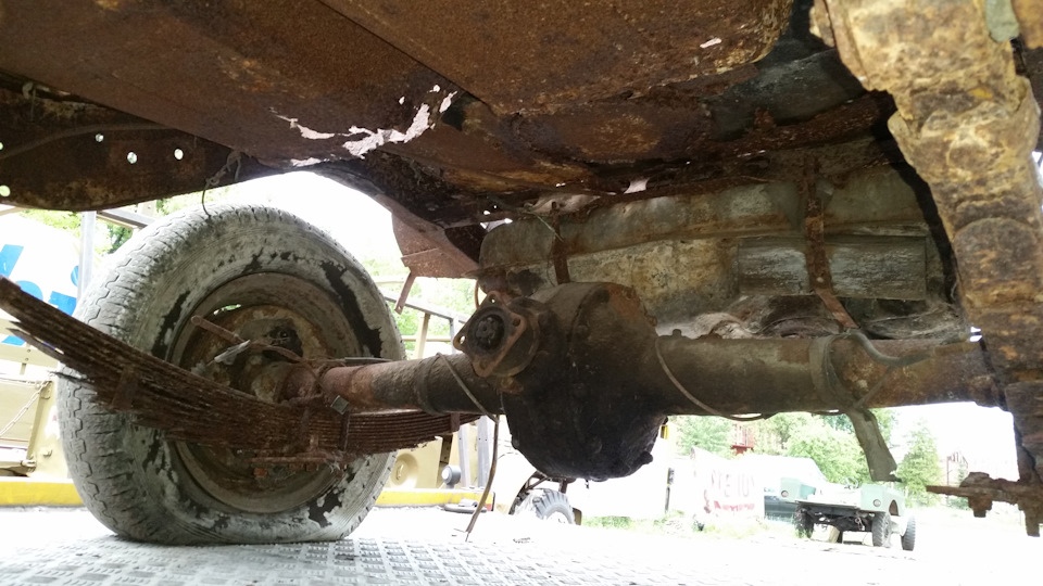

А от вершины картера ЗМ до пола хватает расстояния, что бы картер не уперся в пол? Я к тому, что мож там колпак должен быть.
Я вижу только загиб металла в отверстии, от стропа видать, окраска кузова на заводе.
Это навлекло на мысль технологического отверстия, как на полке Победы два отверстия для стропов траверсы при окраске, накрывалась картонкой полки.
Возможно там лежала прямая пластина между ребрами, как пишет Александр низ переда сиденья ровный.
Но то в багажник техотверстия, а это в пол хз, просто мысли в слух.

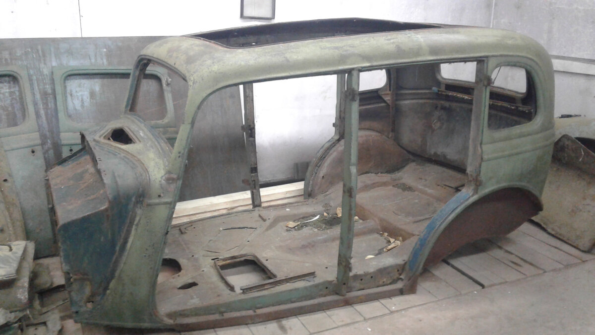

Спрашивал в Омске у Засорина, говорит заваривал всегда.

у него лежит вроде заглушка, можно спросить фото, по тому как по его истории пол изготовил новый без отверстия.
Вот здесь https://www.drive2.ru/l/515003825820532893/

на фото видим туннель кардана. он упирается в вертикальную стенку. Так??
Вопрос, -- линия, между этой стенкой, и горизонтальной плоскостью, Где должно быть большое отверстие.
Это строго прямая линия, или слегка дуга, с загибом вверх.
если смотреть не сверху.
А , допустим, через лобовое стекло

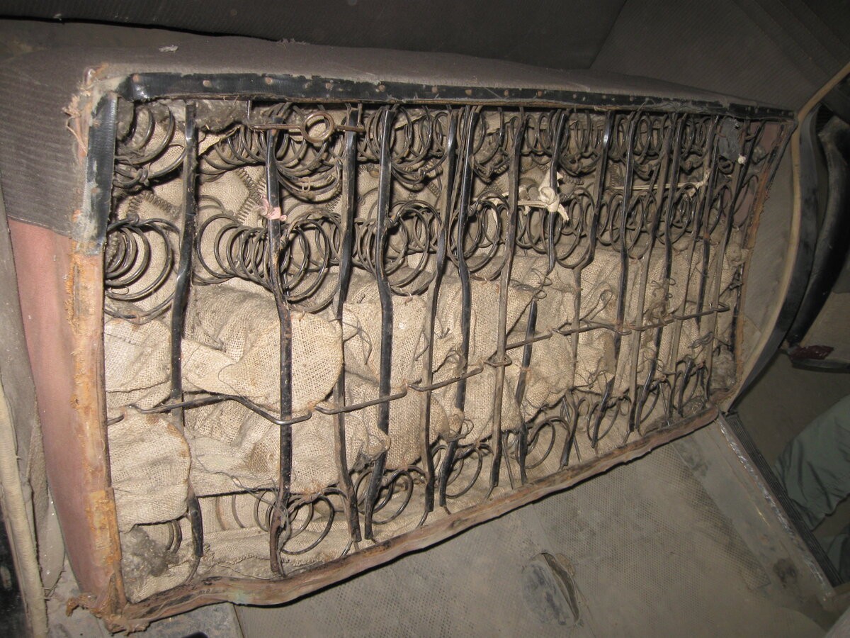

В Политехе была плоская заглушка, но что-то она похожа на самодельную... А снизу я тогда её как-то не догадался сфотографировать. Было много других вопросов которые меня тогда интересовали... И специально для Александра фото подушки сиденья. Вроде бы оно плоское, как по чертежу.

Если смотреть на эту сидушку спереди, а не сверху, то та планка, которая обита чёрным кожзамом, слегка выгнута.
середина ниже, чем края.
Почему??
потому, что ребро, на машинах, ПО ФАКТУ, тоже не прямое
и естественно, нижняя передняя планка, за время эксплуатации, принимает форму выгнутого ребра.
Повторю вопрос к владельцам авто--
у Вас на машинах ребро прямое или выгнутое книзу??
