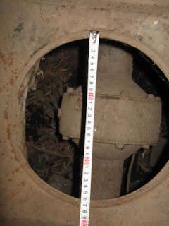

Имеется вопрос по конструкции кузовов м-1, 1173 и их семейства. В полу кузовов данных машин над задним мостом имеется отверстие для доступа к заднему мосту для смены/доливки смазки в мосту. Вопрос мой, да и думаю других коллег тянущихся к оригиналу в реставрации, заключается в том чем же закрывалась данное отверстие. Чертежей к сожалению не сохранилось да и фотографий я не видел. В основном до нас дошел либо колхоз либо ничего. Прошу у кого есть оригинал или фото оригинала поделится фото или размерами. Для наглядности прикрепил фото. Жду Ваших мнений.

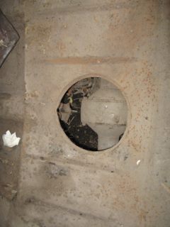

у меня там тоже дырка

У меня заварено и мост ГАЗ 24:(

Дык ответов всего два 1. искать родную крышку. 2. сделать крышку самому минут за двадцать- тридцать.

Мне надо увидеть оригинальную крышку. Покажите мне оригинал и я ее сделаю

Я лично живую оригинальную никогда не встречал. Временно выручает с буржуйского ведра из под ЛКМ

Даже на политеховской дырка

В принципе, догадываюсь как она может выглядеть. Очевидно, похожа на заглушку смотрового лючка щупа бензобака кузова газ 69. По сути крышка от банки с краской к которой снизу приклепаны накрест две п-образные полосы упругого металла. И она вставляется в отверстие внатяг, и эти пружины ее удерживают там. А так как не на винтах, болтах и сварке, то русский человек обязательно потеряет или сломает. Вот и не осталось их на сохранившихся машинах...
