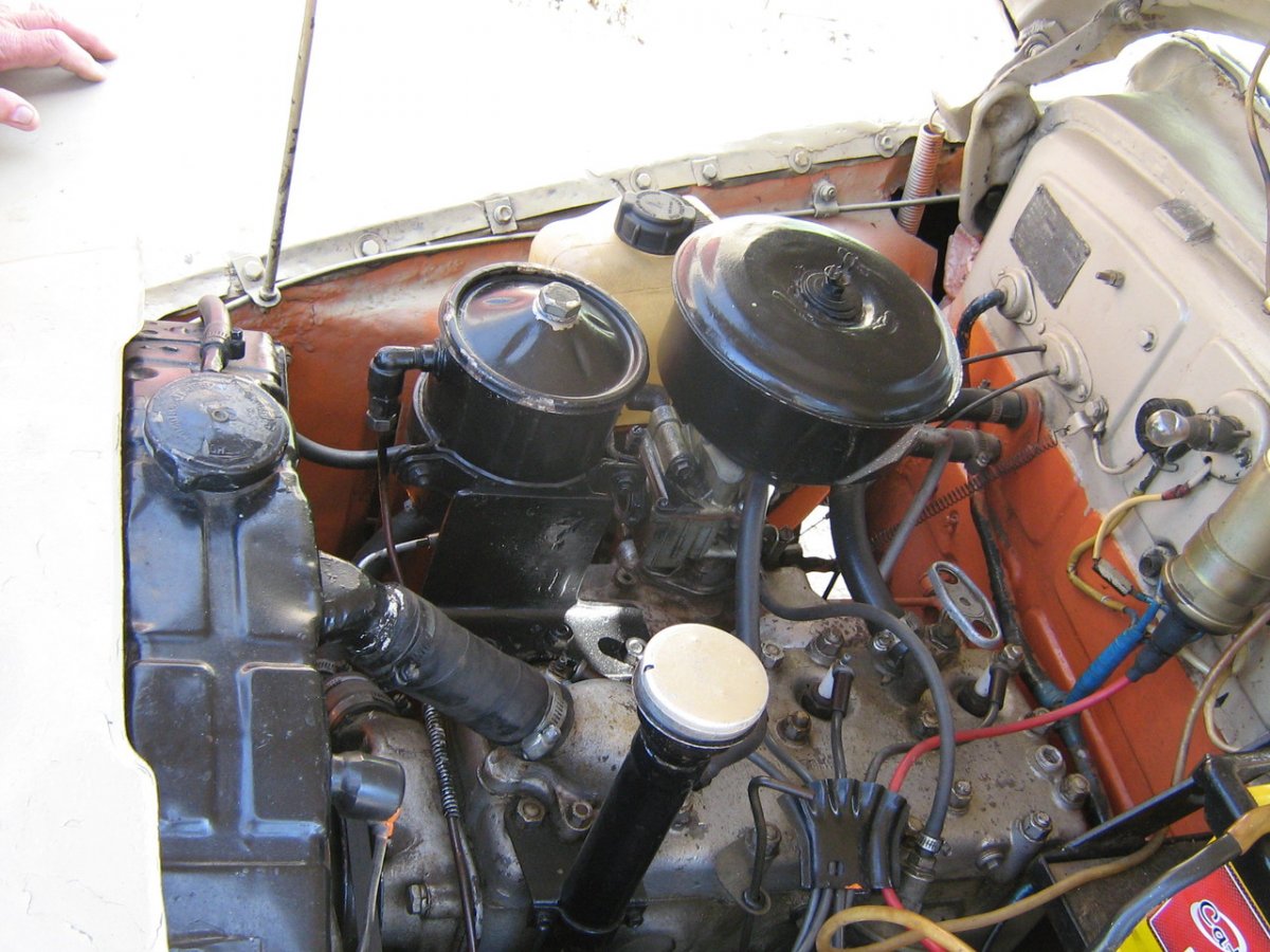

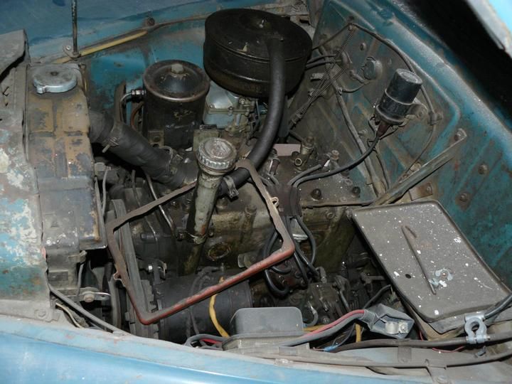

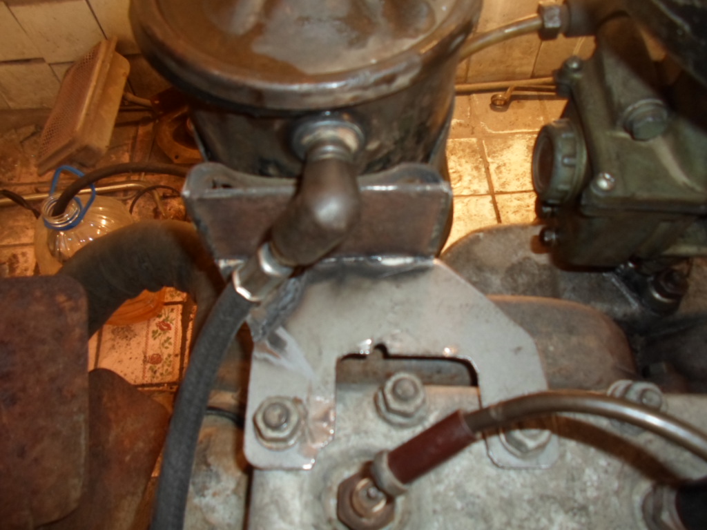

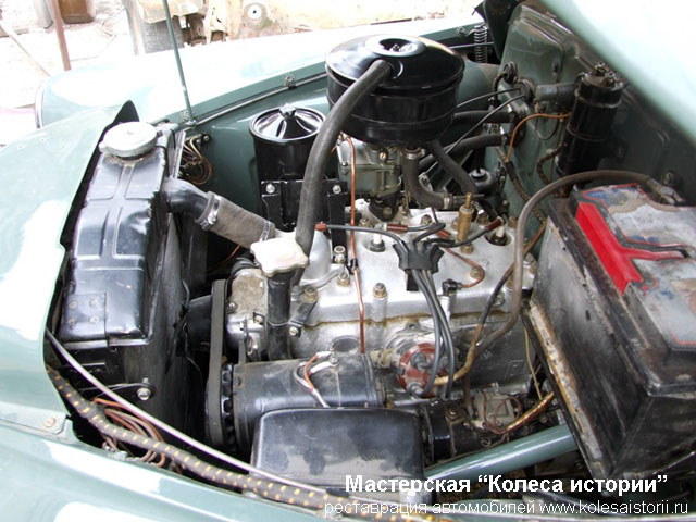

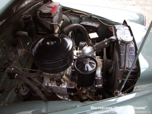

За время обладания данной Победой задавался этим вопросом. В живую своими глазами видел один вариант кронштейна ФТО на двигателе в Победе 49-го года. (фото 1,2,3)

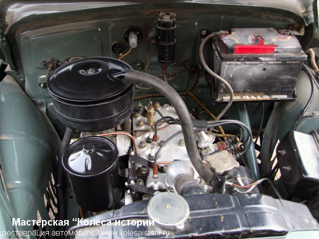

В интеренете, в том числе на "колесах истории" в свое время видел немного другой вариант исполнения кронштейна ФТО (фото 4,5).
Какой из них правильный - незнаю. Думаю что ответ олд Джека и Михаила SMW будет более компетентен. Евгений знает по опыту в "колесах", Миша интересовался этим вопросом и зная его хватку, думаю докопал до истины.
Я лишь приведу фото.

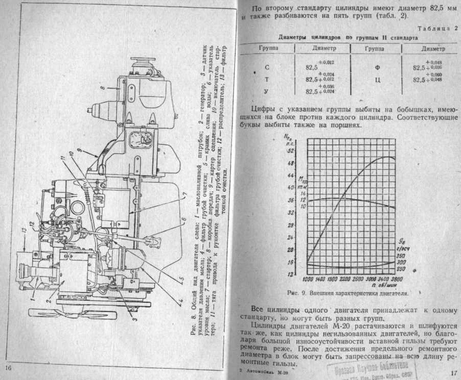

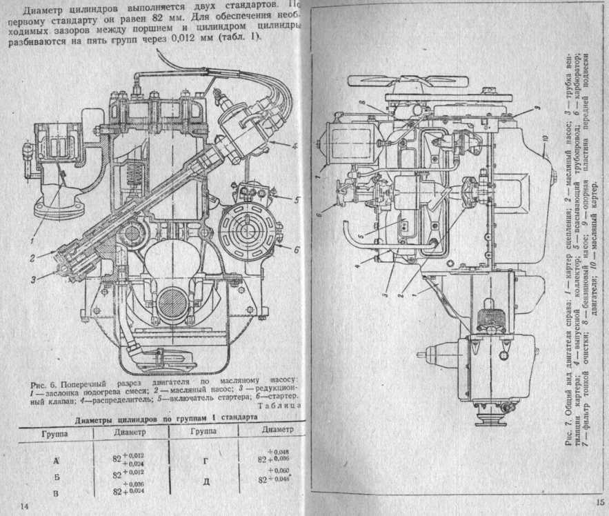

Согласно Литвинову (книга 1949 года) "корпус фильтра тонкой очистки крепится приваренной к нему скобой к кронштейну, укрепленному на шпильках головки блока". Подходят фото 4 и 5. Чертежик, бы...

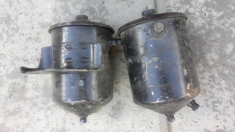

видел такие ФТО от ГАЗ 51. они часто бывают в продаже.
есть даже в каталоге картинка и много фото
только мне кажется что на М20 был не такой фильтр, а именно как на первых трех фото.

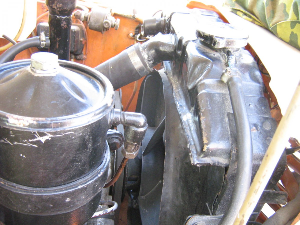

Спасибо за информацию, по поводу кронштейна ФТО на блоке ничего не могу найти. Пока нет точной информации какой был кронштейн,
себе сделал вот такой. Ниже фото того что у меня получилось.

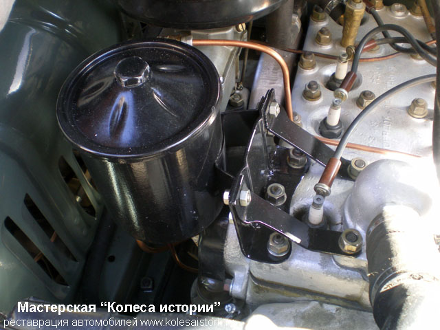

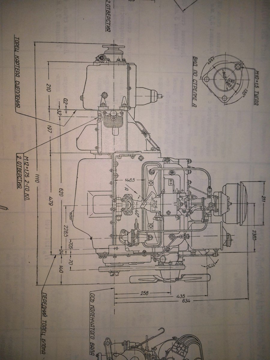

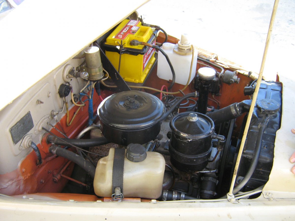

Нашел фото работ "Колес истории". Помню, что они снимали размеры с сохранившейся детали.
Jolly Roger
05.06.2013
1 450
439
СПб
Ну значит с подкосами, правильный! Странно только, что воздушный фильтр не родной поставили?
13 034
4 811
на тот момент шла обкатка, и такой был удобнее в работе.

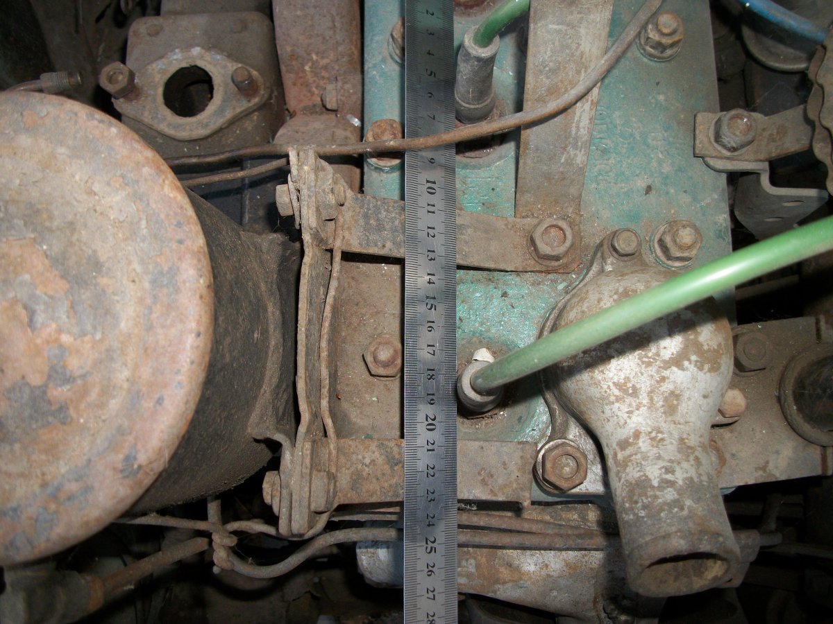

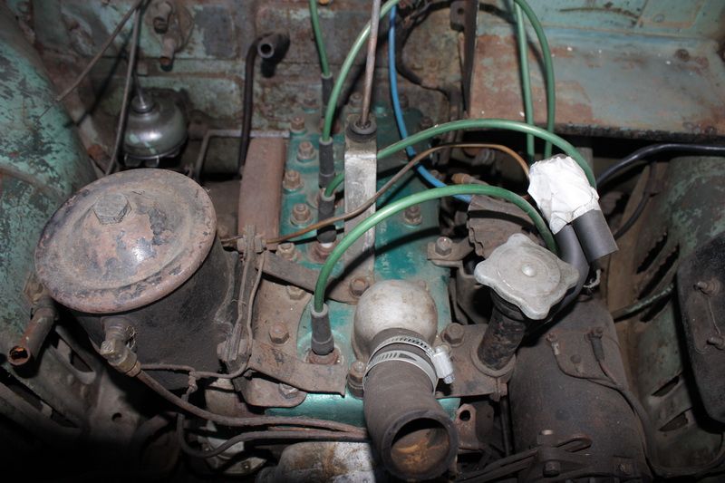

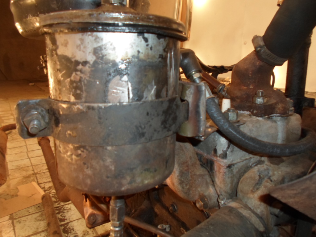

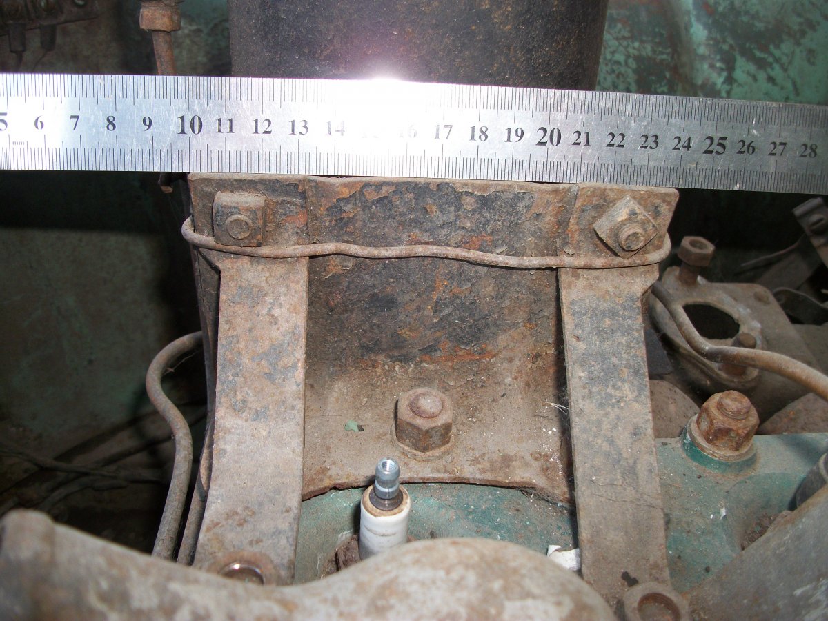

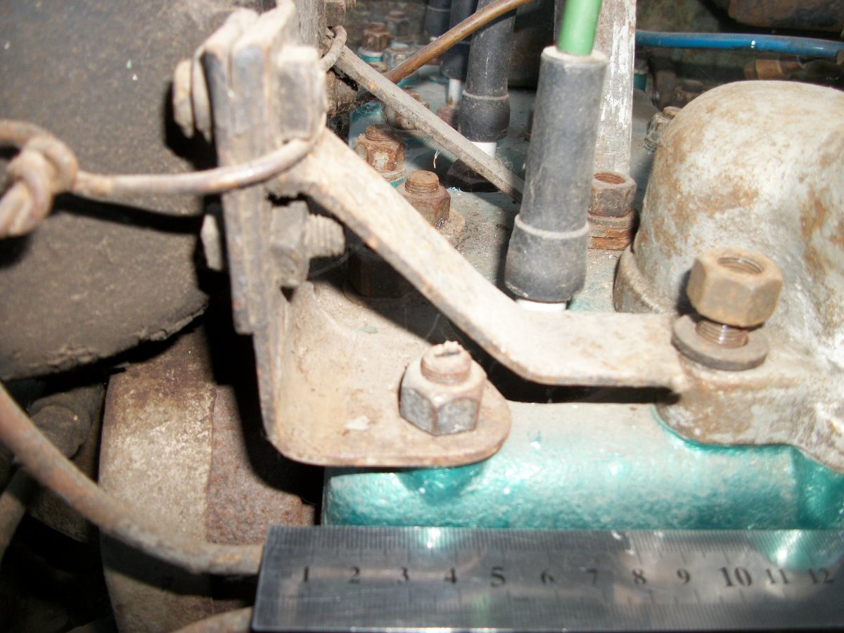

Как-то вот так...
Реакции: SMV
4 727
1 404
Видно по износу, что конструкция крепления тяжелого фильтра на блоке не надежна. И правильно что его перенесли на моторный щит в 50м году.
Хоть у кого-то сохранился оригинальный кронштейн. Это радует!
Хочется еще десяток фотографий с линейкой и без нее (что бы не загораживала обзор)!!! Не могу насмотреться :)
Fortuna 13
12.04.2009
388
Из окна вижу Карпаты
Кронштейн железяка-железякой, а вот трубочки-магистрали, точнее то как они выгнуты... загляденье
