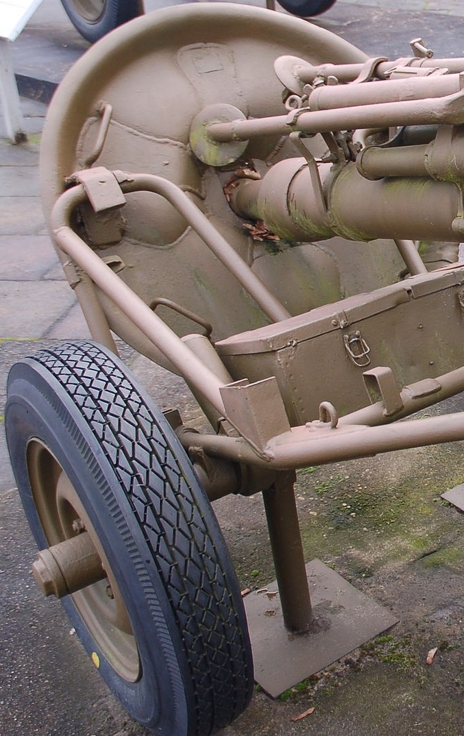

Интересный факт (?) про победовские диски: такие вроде бы ставились на советский 120 мм полковой миномет образца 1939 года.

Один только нюанс: в этих колесах не было камер, внутри покрышки была цельная резина.
С питерского форума:
Привет! Из моей практики: данные колеса , так называемый "гусматик" ставятся (ставились) на минометы нашей армии. Заполнение покрышки гусматиком осуществлялось через отверстие в диске для соска нипеля, поэтому они заполнены плотненько и рабортировать их не реально. Была мысль сохранить диски, отверстия на них девственые, но не получилось, пришлось "похоронить"... Использовал шиномонтаж для грузовиков, пресы на легковые машины слабые..... После того как вытащили диски (на выброс) - работа - 300 руб/диск, берем сапожный нож торцевой, три монтажки + пару рук в помощь к своим, разрезаем гусматик в одном сечении, монтажками подпихивая гусматик из покрышки к центру колеса , создавая напряжение на резине (резать легче) и вытаскиваем его, как "колбасу". (20-30 мин/одно колесо) . В результате получаем родные покрышки И-77 под камеру, можно сказать "новые" и радуемся удачному приобретению. Удачи!!!!

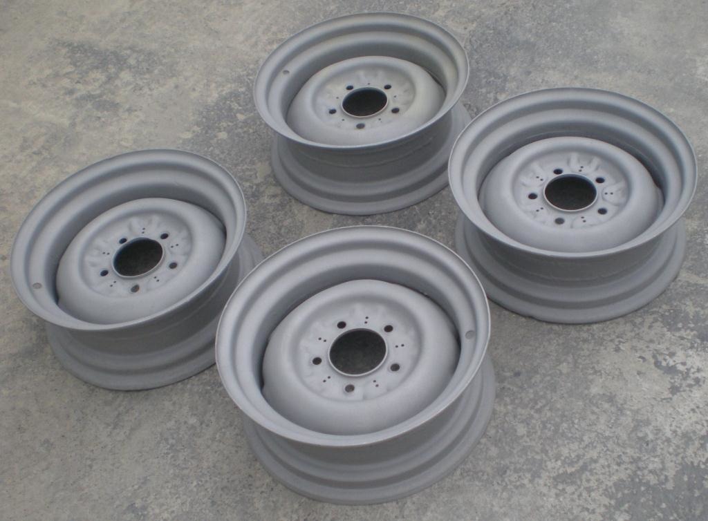

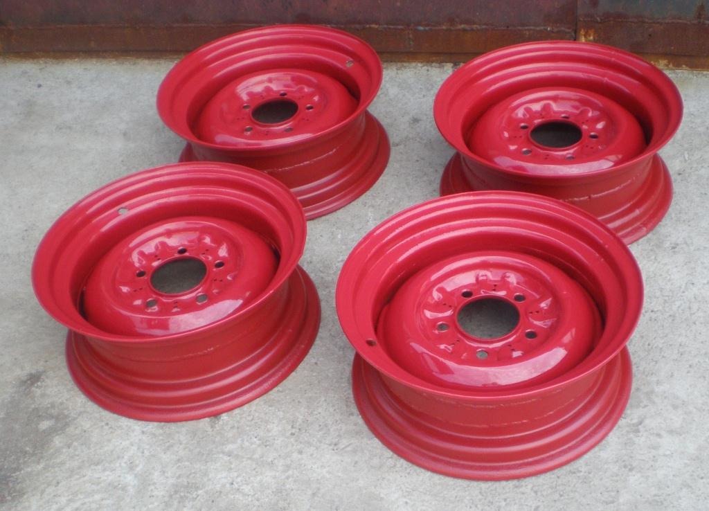

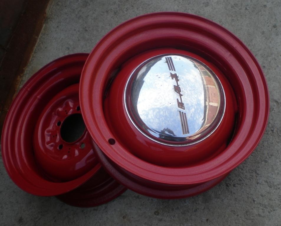

если кому интересно, то мои диски, после песка и порошковой краски, получились вот такие
осталось приклепать усики для колпаков и забортовать резину. может еще белые полосы на дисках сделаю, из белого винила.

Чую что мне одному "повезло" с товарищами разварщиками :evil: :evil: :evil:
gerd отлично сделанные диски! Мне очень нравится. Вопрос только по цветовому решению - почему так??
gerd
11.05.2011
259
Челябинск
почему цвет темно красный? наверно потому, что на белом и серебристом не выделяется колпак, черный сливается с покрышкой. в цвет машины, сейчас она голубая, в другой цвет красить не планирую, машина близка к оригиналу и колеса в итоге на ней будут стоять родные. в общем сам не знаю. может это фото навеяло
и перекрасить никогда не поздно и при желании всегда возможно.
s.p
18.01.2014
227
www.likeservice.ru
Спросил потому, что нестандартный цвет.
А авто на фото - очень на любителя.
Я свои в грунте держу пока, еще не определился с оттенком цвета, до этого еще далеко... Правда резину воткнул на диски и на машину поставил - глаз радует стоит))
gerd
11.05.2011
259
Челябинск
а в нашем деле все на любителя. каждый делает то, что нравится ему.
s.p
18.01.2014
227
www.likeservice.ru
Подписываюсь под каждым словом
Частенько показывают по телику оружие на таких колёсиках где-то на Украине.

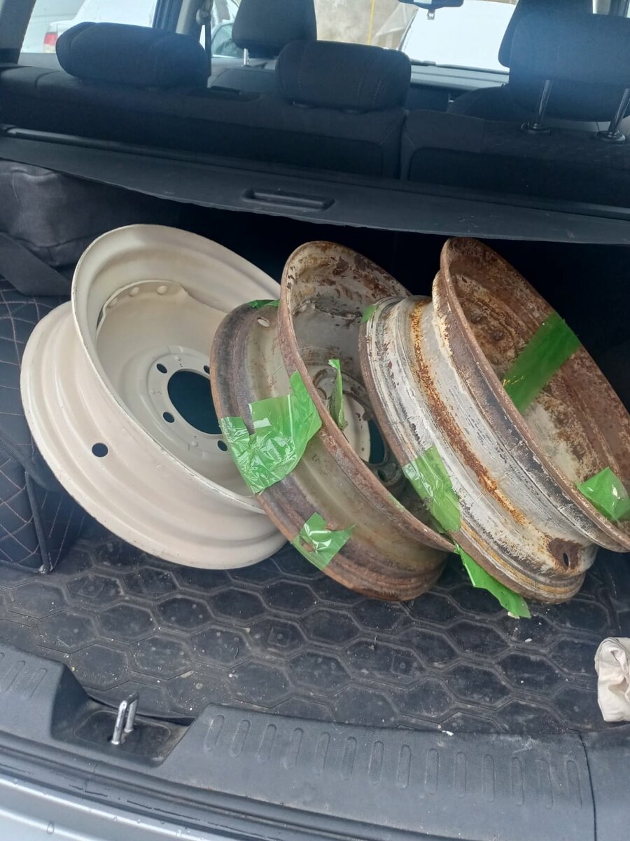

Подниму старую тему.

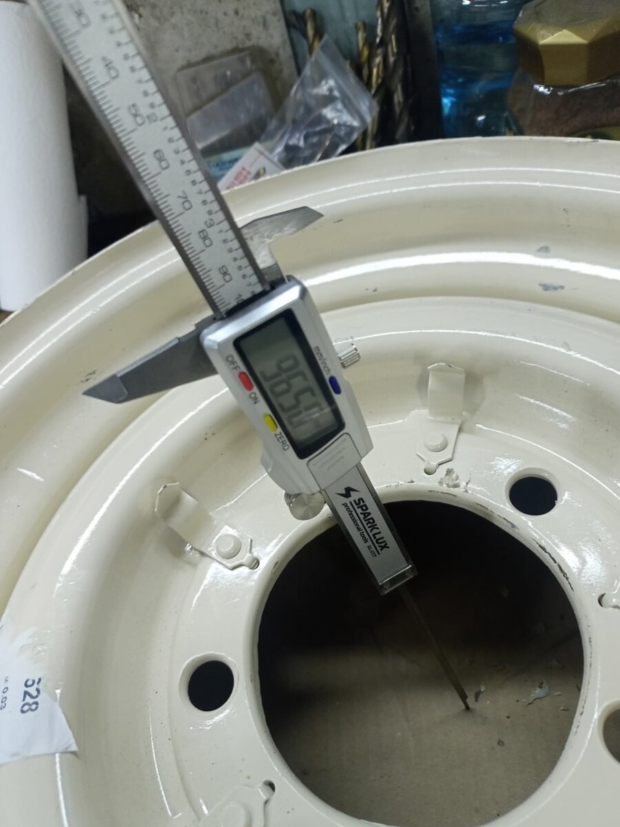

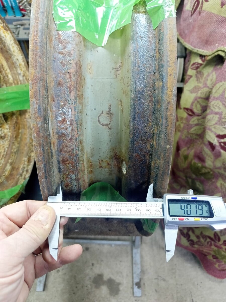

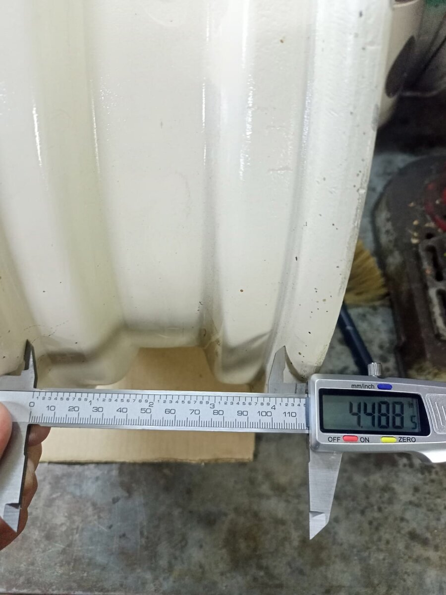

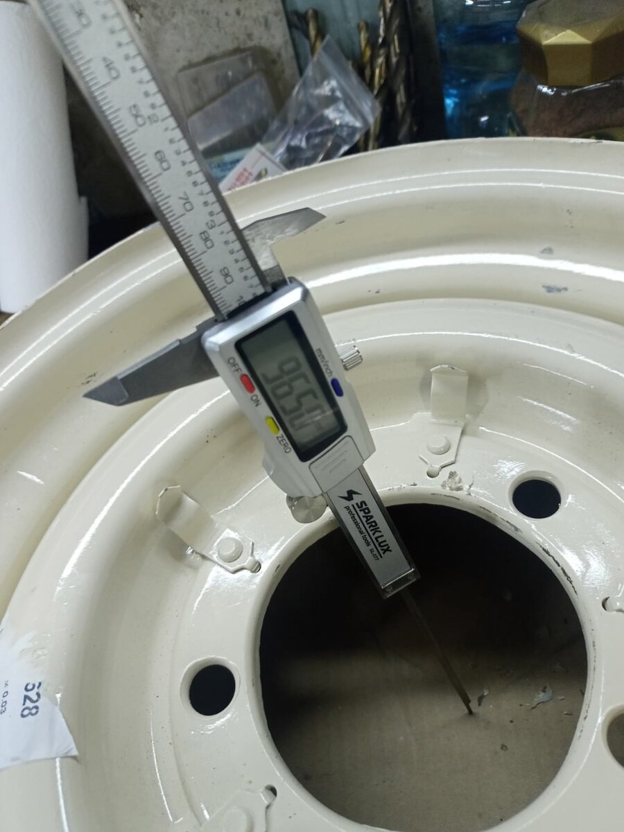

Тут наш коллега Packardmen для своего не профильного довоенного трофейного автомобиля, сильно обрусевшего после войны за счёт отечественных агрегатов, купил три клёпаных победовских диска. Два оказались четырёхдюймовыми, а третий - 4.5"! От чего может быть третий диск?
9 833
14 444
Третий ГАЗ 69, с кустарно установленными защелками.
То есть на ГАЗ-69 всегда шли широкие диски? Судя по фото (живьём я пока тот диск не видел) заклёпки на пружинках аккуратные.
9 833
14 444
Есть ощущение, что диск кто-то сделал, а потом обнаружил, что он шире остальных и продал.

А у меня была история ; приобрёл 2 диска 16 . На газ 69 . Красивые , ровные , в родной краске. Примерил а они не подходят по отверстию ступицы . Отверстие меньше чем на 69м . Но при этом скобочек под колпак не было и отверстий тоже . Так и не понял что это за диски . Вернул владельцу .

10 110
34 983
Да, на ГАЗ 69 всегда шли диски на 4.5. Заклепки правда аккуратные, похоже это заводской опцией. На них итак должна быть заводская маркировка, нужно посмотреть.
Иначе, у меня на Победе комплект нивовской резины Я 457 стоит . И потому что они шире родных, 6.95R16, я ставил их на диски от ГАЗ 69, с установленными мной защелками.
