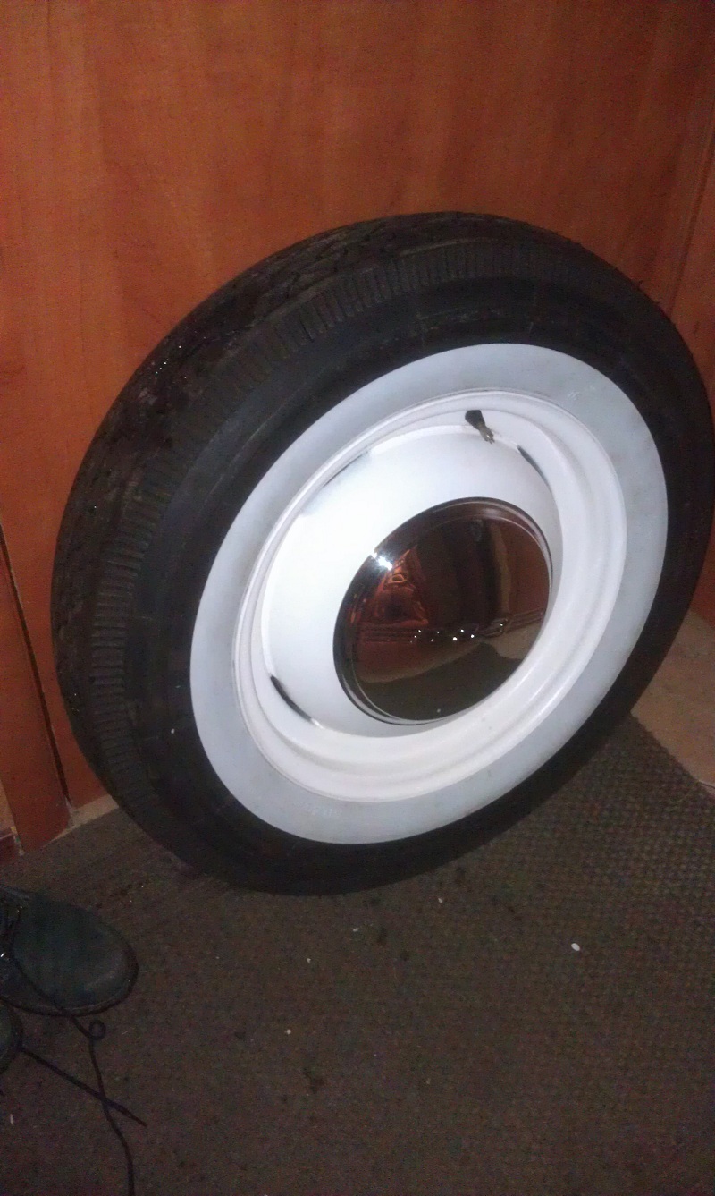

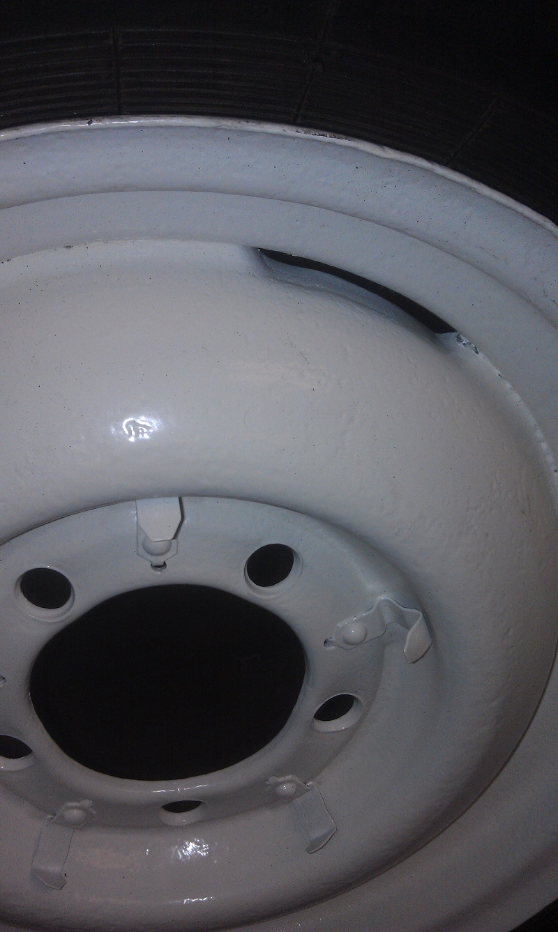

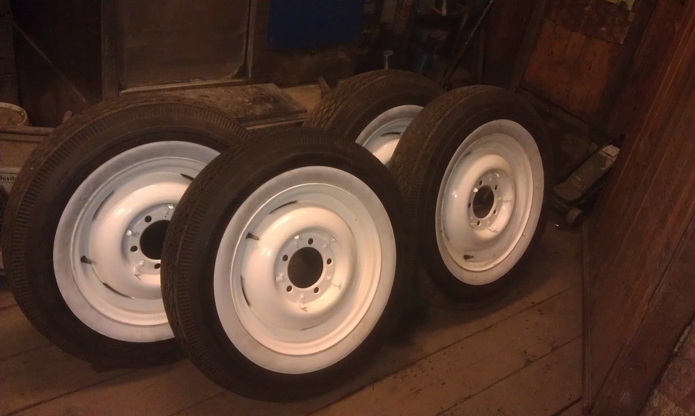

в общем выбрали . С отверстием под ступицу ничего сделать не смогли.
Jolly Roger
05.06.2013
1 464
462
СПб
Видел в живую, колесики, смотрятся отлично. Наверное однин из самых эстетически приятных моментов - восстановить колеса :)
Романъ
17.06.2009
883
18
58
Ничего страшного, его под колпаком не видно будет. :wink:

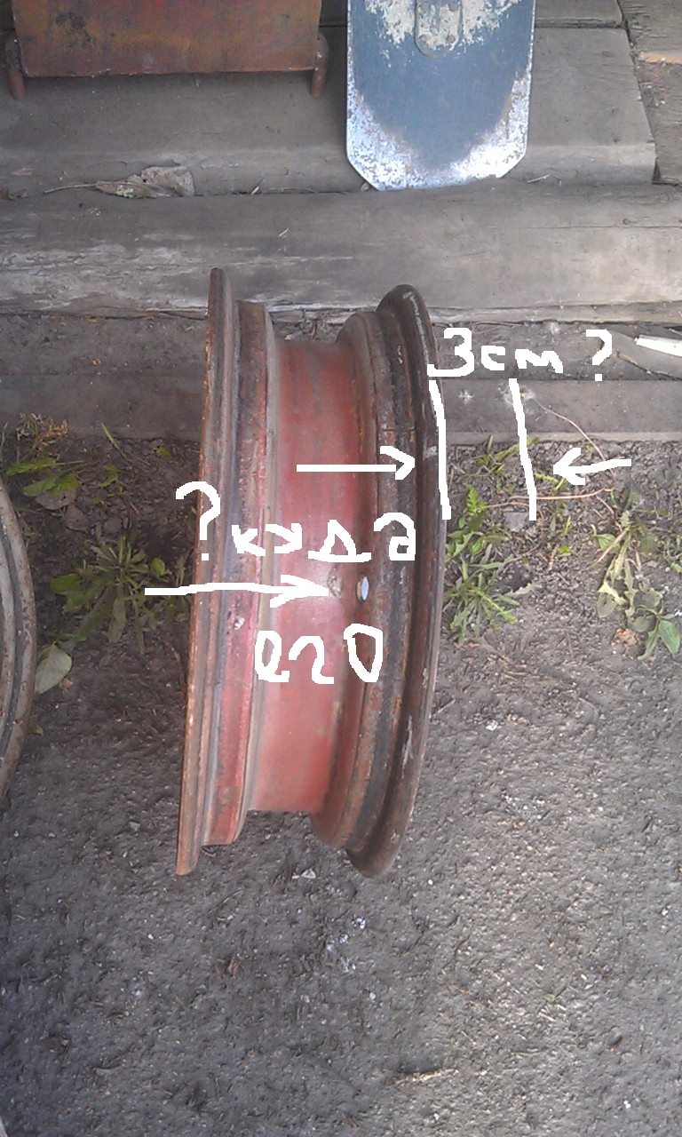

Решил сделать легкие разварки из полячьих дисков - чтоб поставить современную покрышку.Цель - "непарадная " езда с оригинальным колпаком на современной резине. Вопрос-
1- Бескамерка получиться или нет
2- отверситие под нипель или камеру переносить с родного места??
Arhimag
30.10.2012
1 425
29
35
arhimag.net
Руслан разварки делал и бескамерки ставил. Сейчас их продает, кстати
Борян
13.07.2011
1 558
816
Ленинград
Интересно глянуть и возможно купить. Может Руслан скажет - с соском бескамерки не было проблем из-за размера штатного отверстия - ведь оно больше обычного?
А на кой чёрт вам разварки? Если цель сделать разварки то делайте разварки, а если цель поставить широкую резину то поставте так как ест.
Я езжу на широкой резине 205, тойо, два колеса без камер стоят. Нипеля вставил от нивы, те что побольше. Не усложняйте себе жизнь.
Кстати есть польские диски которые впринципе шире победовских, а у меня широкие шины стоят на победовских колёсах и ничё.
5 384
3 691
Я тоже ездил на газельевской резине с зади пока не купил И-77. Диски родные стоят.Нормально год ездил.
