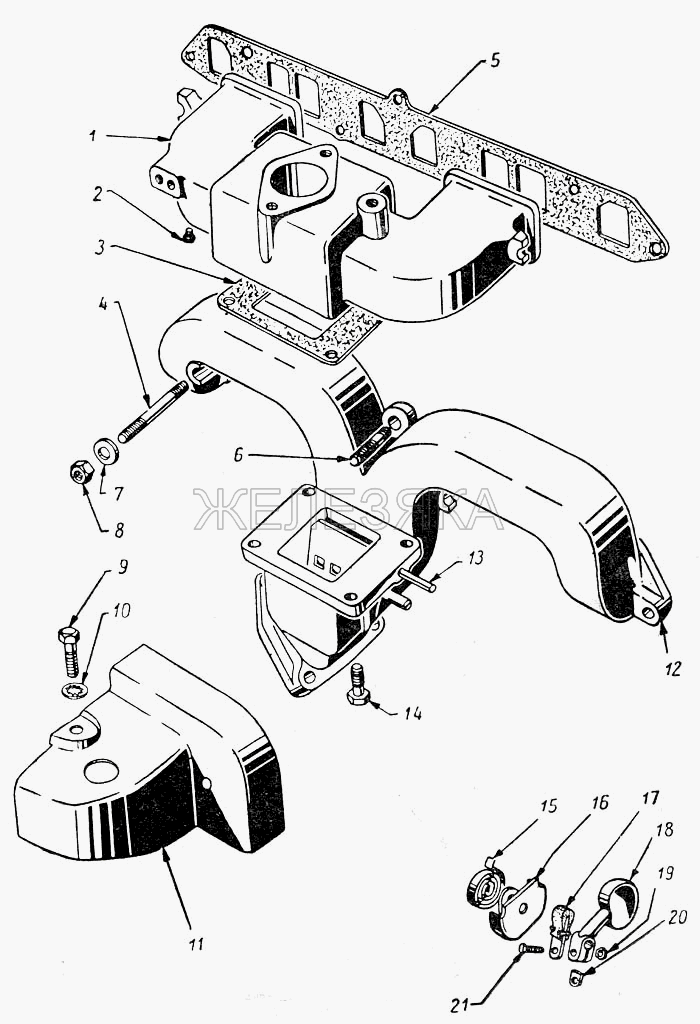

А пробка на коллекторе случаем не улетела?Было такое у меня.

эм...я чет не в курсе (( можно подробнее?
Пробка впускной трубы.В резюльтате этого,подсос воздуха-бедная горючая смесь-хлопки в карбюраторе.Если не ошибаюсь,слышу небольшие хлопки в карбюраторе.
можно на картинке для самых непонятливых, и откуда пробка организовалась ?

Позиция №2.У меня улетела в гараже,нашел в яме.

оОо!!! нужно и у себя проверить!!
