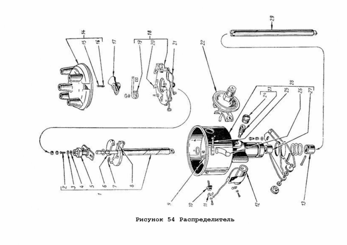

я обычно фототосессию устраиваю ) что бы не забыть что за чем, да и книга есть с картинками)
