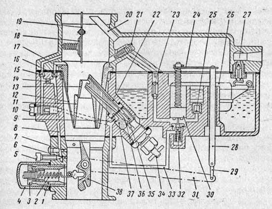

А большой диффузор в карбюраторе на месте стоит?))) И какой главный топливный жиклёр ввернут?

карб был новый, что там стояло то я просто на всякий случай промыл, продул воздухом. что такое большой диффузор ?
я очень извиняюсь за глупые вопросы, пока жил в России механикой не увлекался, потому русская терминология прошла мимо меня, но я быстро учусь. если можно картинку.
16 462
11 403
диффузор №17

проверил, стоит на месте
