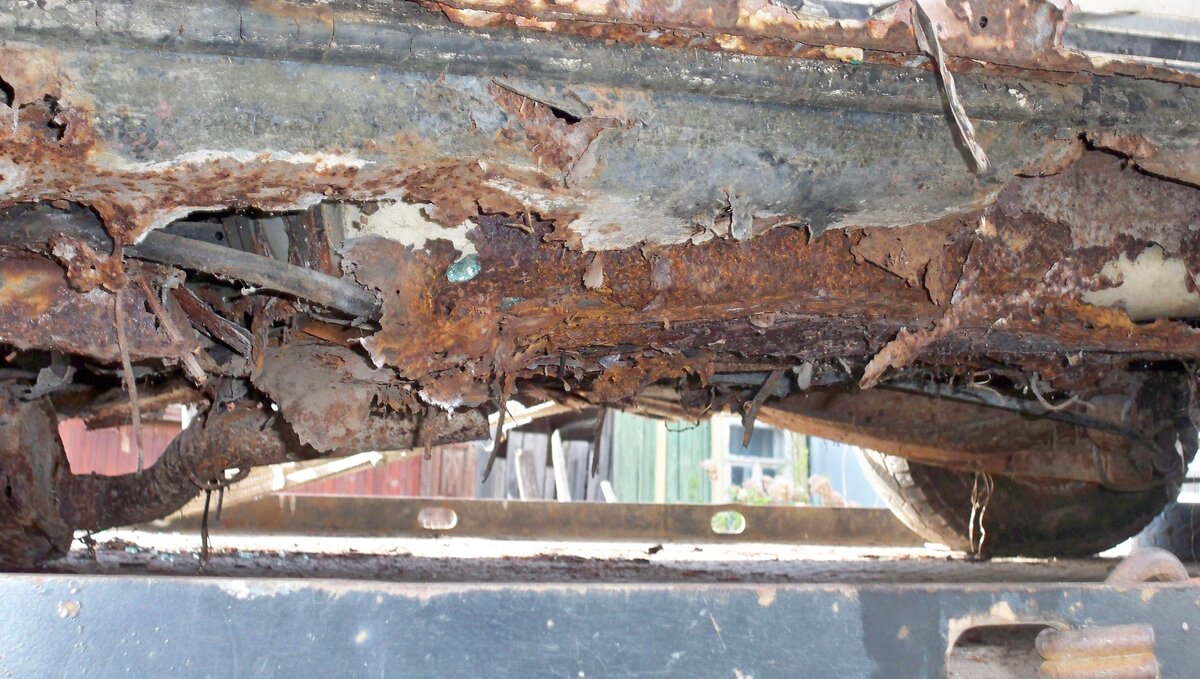

Нет, всё-таки износился. Автомобилем можно уже дымзавесу ставить. Маз с прицепом спрятать можно.
А вот в случае с другим автомобилем- всего лишь задувало в кабину.
Настоящее японское качество держалось лишь на шумке и ковре.

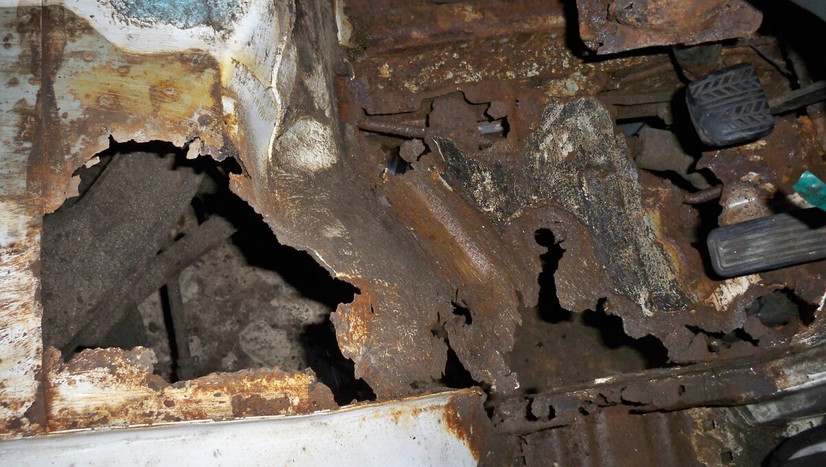

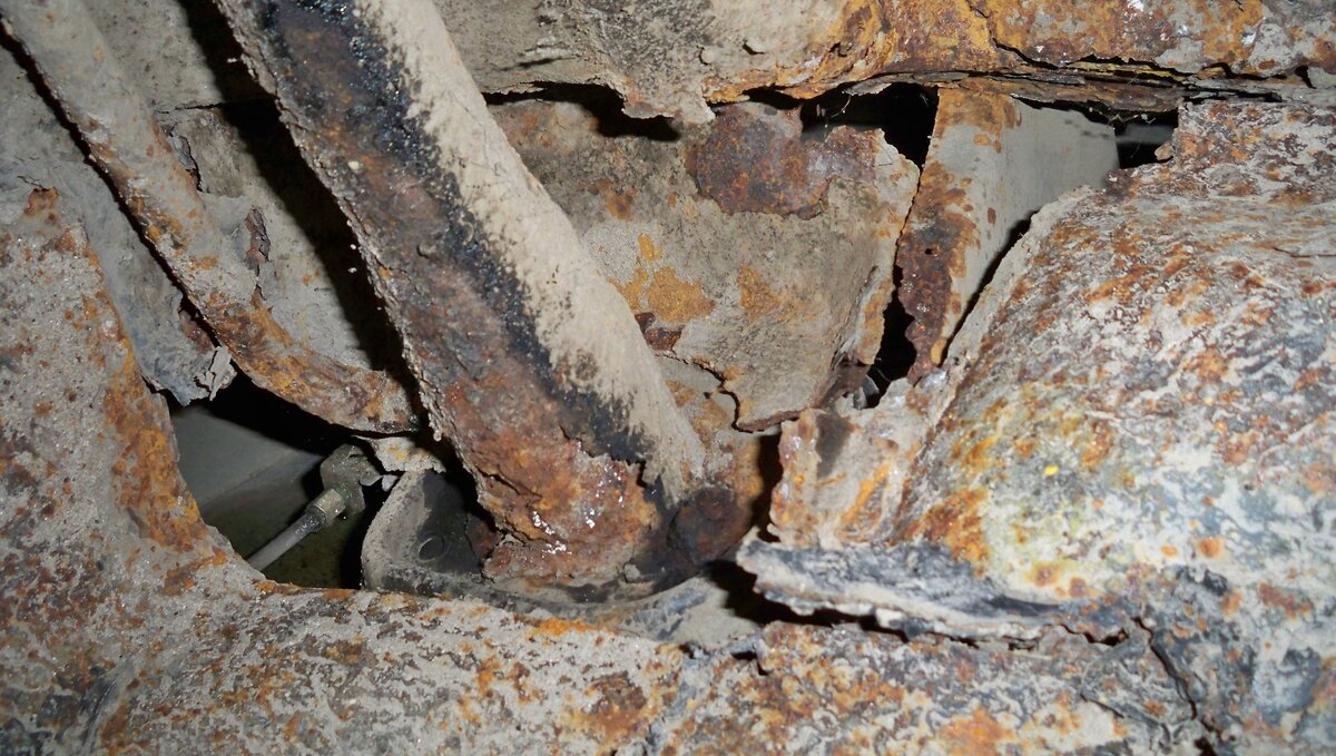

Походит ещё
Так что япония в плане кузовни- жуть жуткая. Панель пола в несгнивших местах - 0.5-0.55 мм. Подготовка к покраске плохая. В полостях грунт не держится, видимо кузов был плохо промыт перед окраской. На дне в основном грунт, местами немного нанесен пластизоль. Под ним ржа. Под грунтом-ржа. Общая толщина лкп снаружи- 50-60 микрон. Краска выгорела и местами отваливается от грунта- на морозе шелушилась как масляная краска на штукатурке. Как то так.

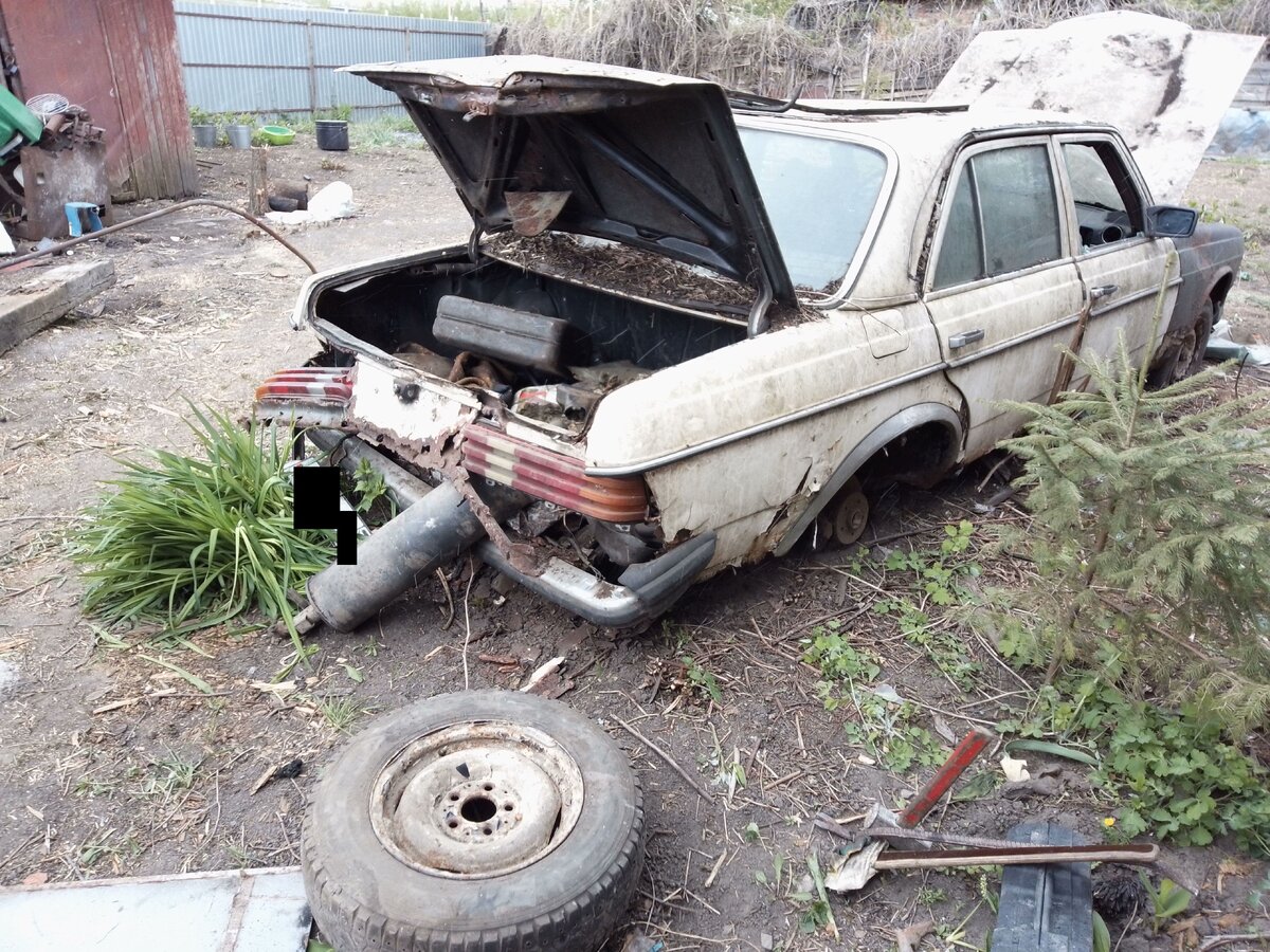

Немного немецкого качества.
Гнилее ведра я в жизни не видел. Самое удивительное- этот полуразложившийся труп условно на ходу.

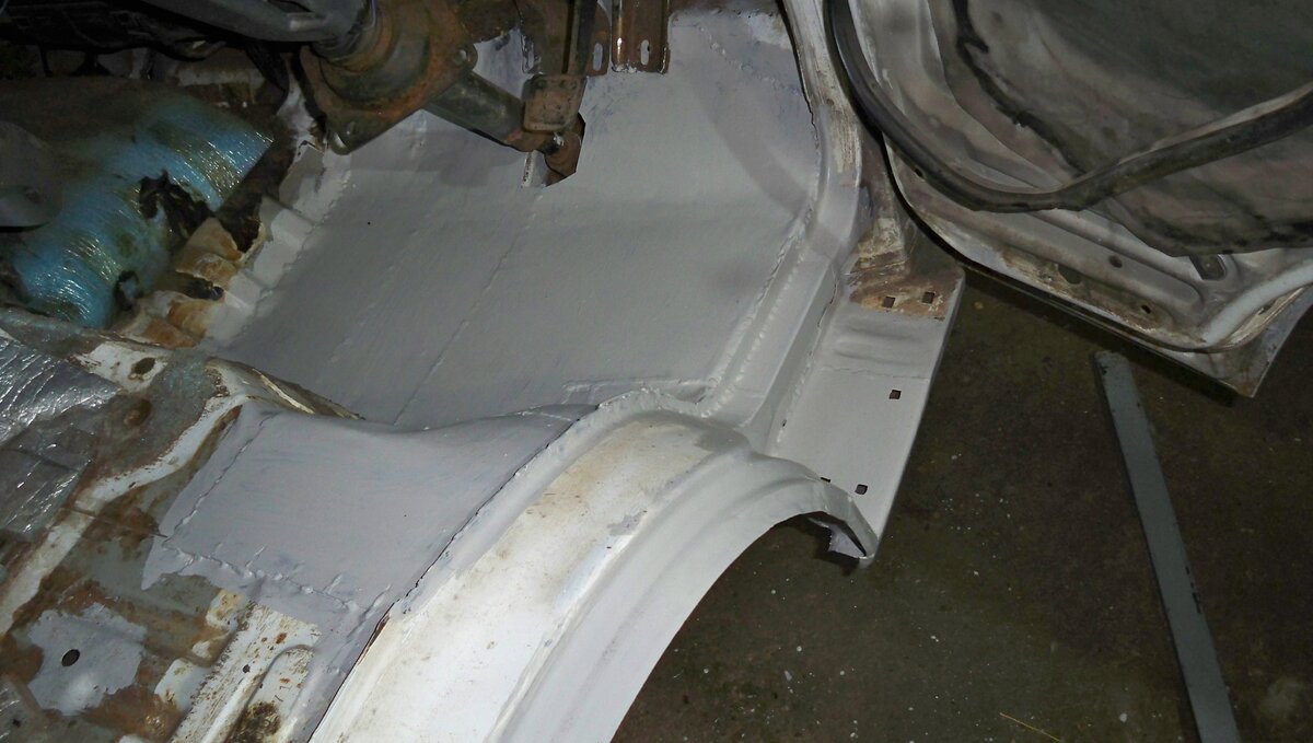

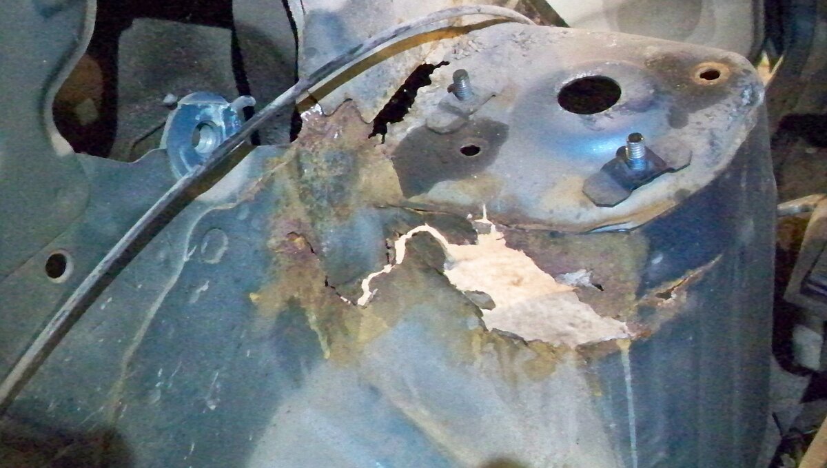

Япономобиль. Сгнил силовой элемент кузова. Арки внутренние и наружные- уже изготовлены новые в 18 году, как и полы, пороги, передние лонжероны, карманы задние. А, там ещё задние лонжероны сгнили, и горловина тоже сгнила. Да, крыша пока не сгнила. И даже двери более- менее.

У японцев традиционно очень плохая окраска и обработка. Много соединений внахлёст трёх- четырех слоёв металла. Металл тонкий, формы для ремонта- сложные и очень сложные.
