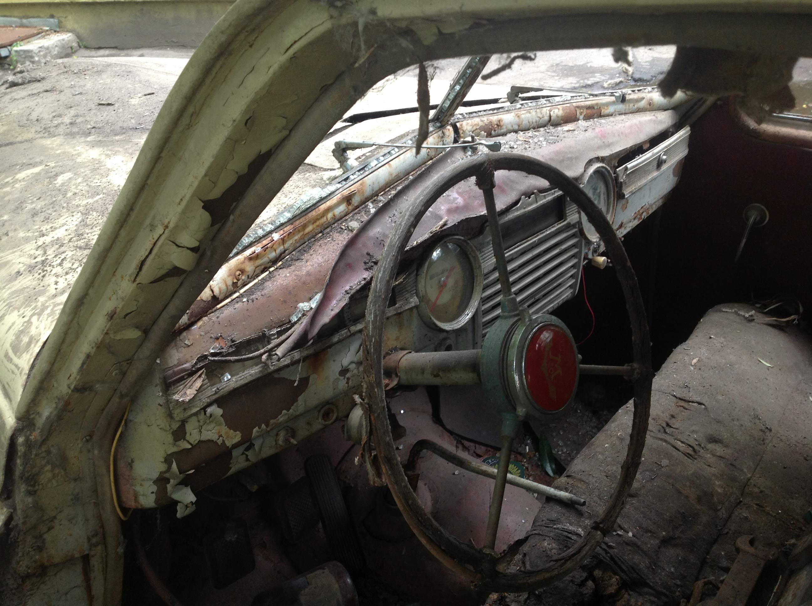

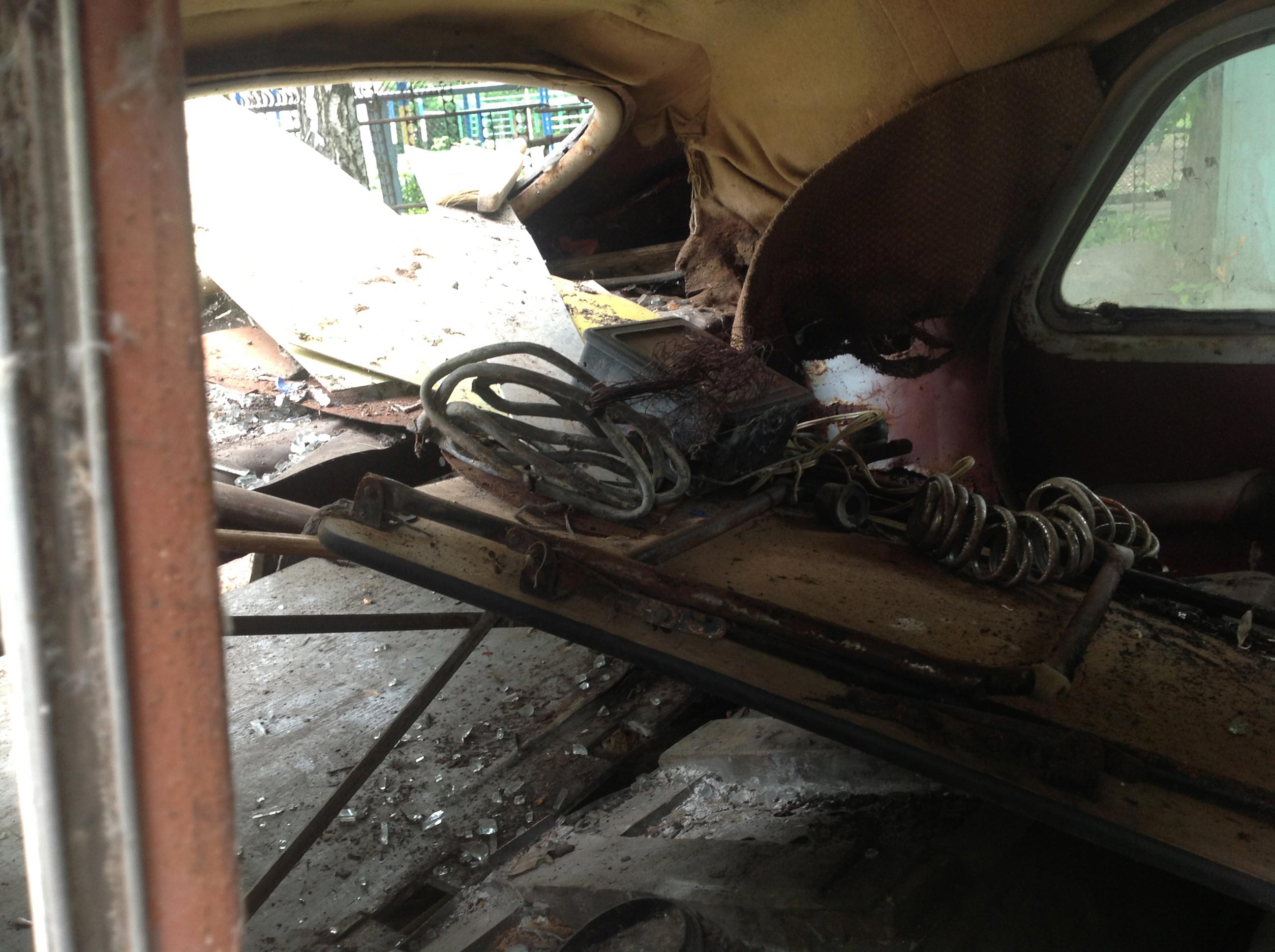

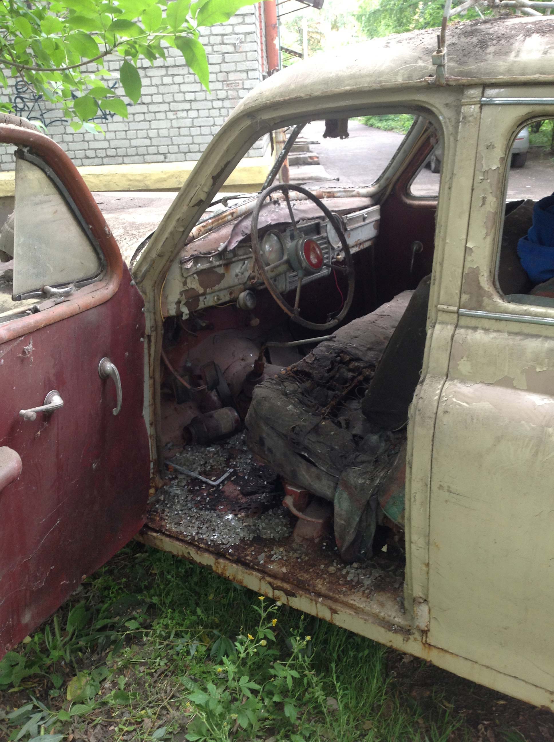

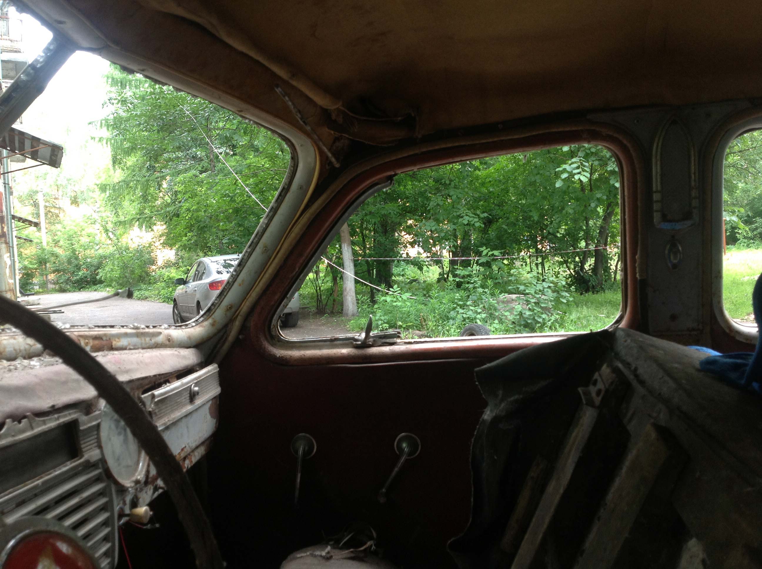

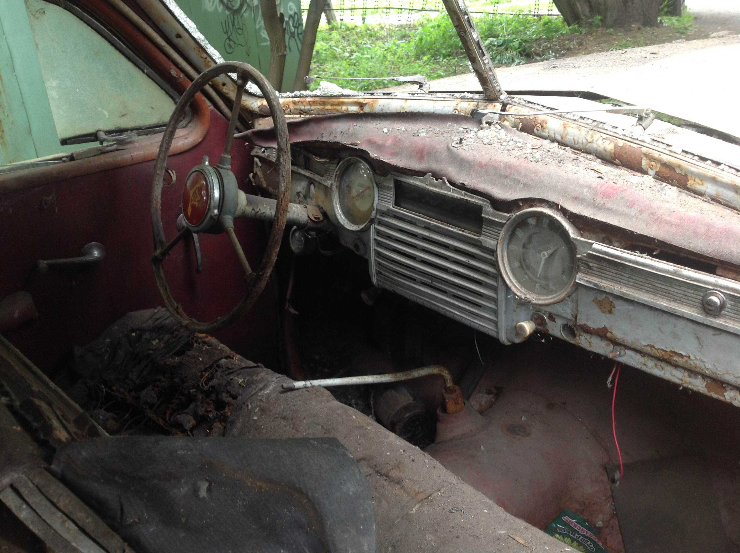

вот собственно салон и специфика

100-процентный кабрик в типичном для него состоянии. Даже пластик почти живой.
Жалко, что коробка не родная, т.е. с рычагом не по середине
