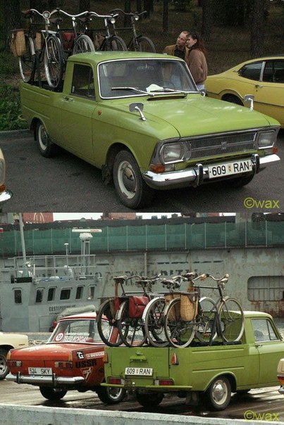

вот такая фотка была? Правильный цвет и комплектуха занятная.

Я так-то интересовался,мы такой собираем?Облицовка,фартук,бампер ,колпаки такие?
7 837
3 546
Да. Но ориентироваться по комплектации и внешнему виду имеет смысл на вот это фото:
Кстати, обрати внимание на то, что у зеленого пикапа стекло в задней части кабины существенно меньше, чем обычно.
aviator
25.06.2012
3 748
251
Стекло у зеленого пикапа именно заводское!В твоем есть дырка такого же размера,стекла увы нет :( Ты путаешь с поздним стеклом от грузопассажира.
