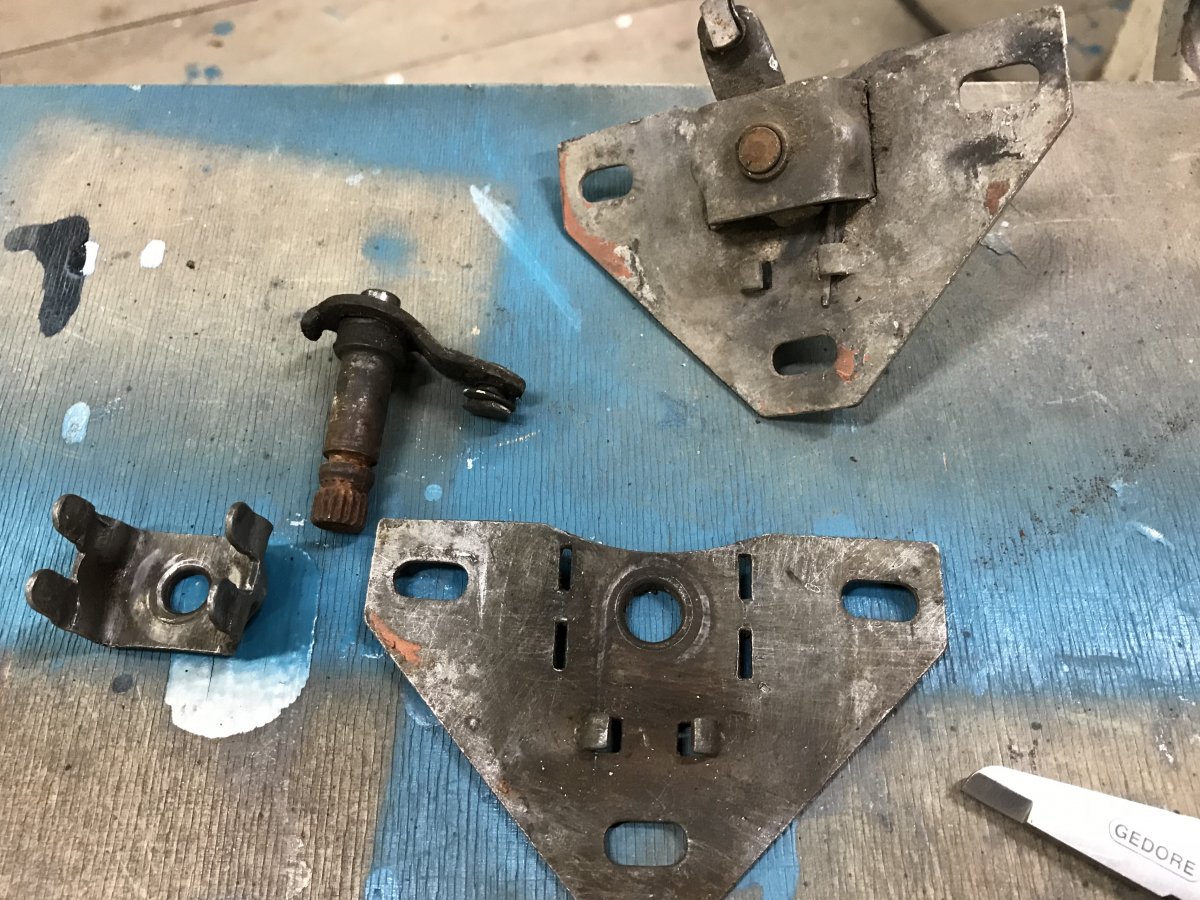

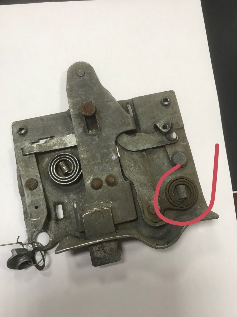

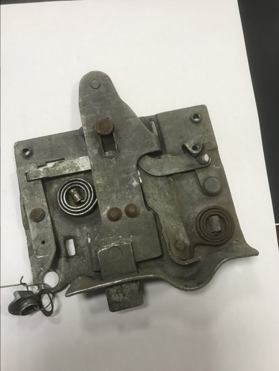

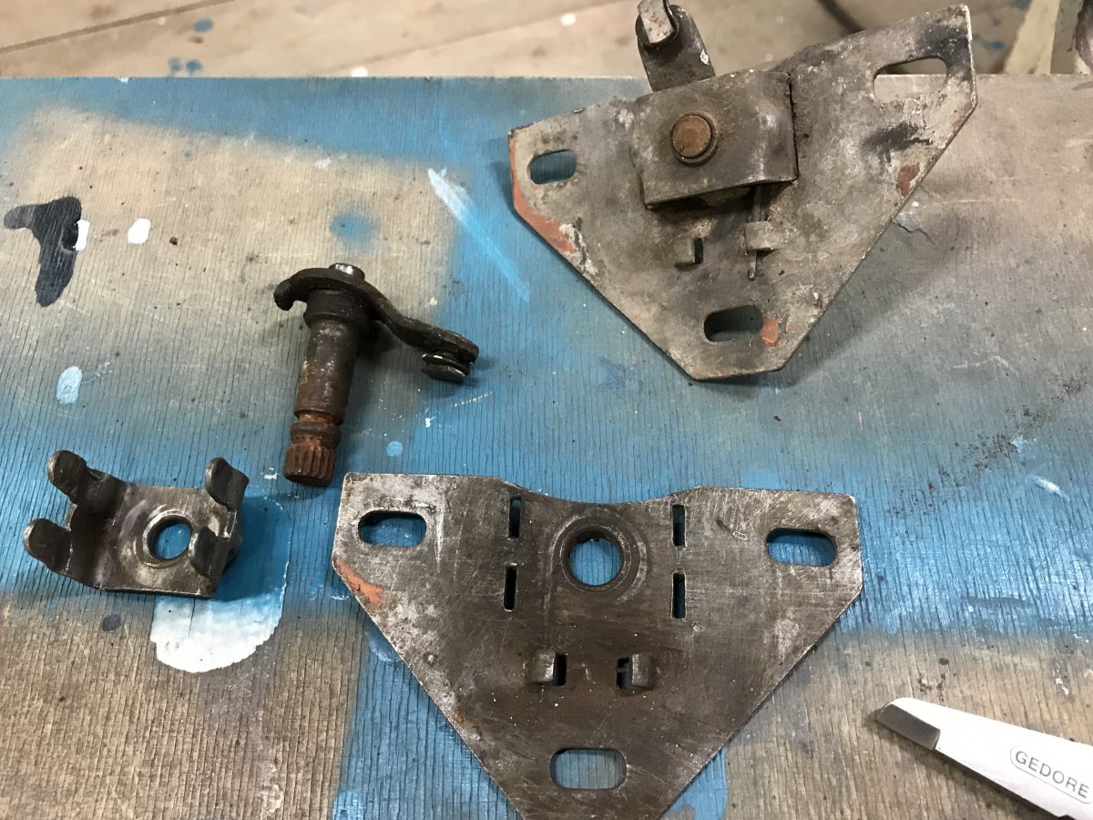

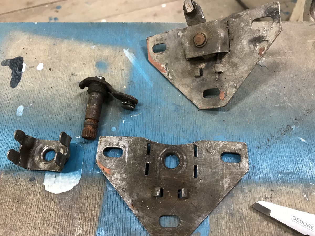

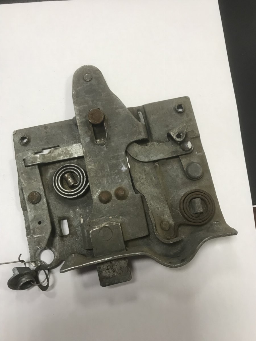

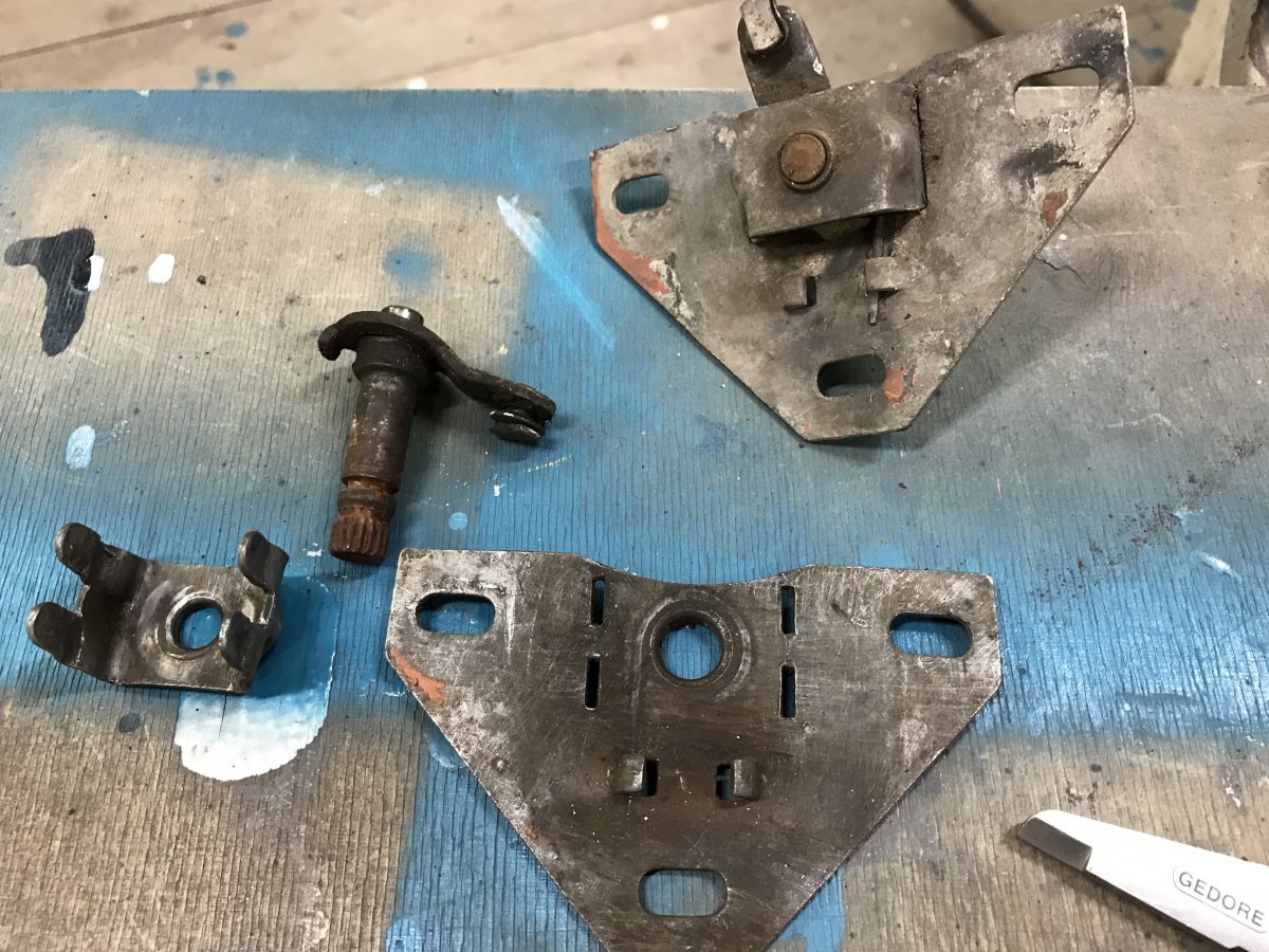

Сегодня подготовил дверные замки к цинкованию, аккуратно удалил дюралевый вставыш под замок и тонкую пружинку. Потом вставлю и завальцую:
4 258
9 257
Две пружины с замка тоже разреди,или сними.
Пружина есть еще в механизме ручки открывания в нутри салона,её тоже нужно снять или разредить напряжение!
Иначе лопнет
Реакции: БЕГИмот
4 413
6 641
Иначе лопнет

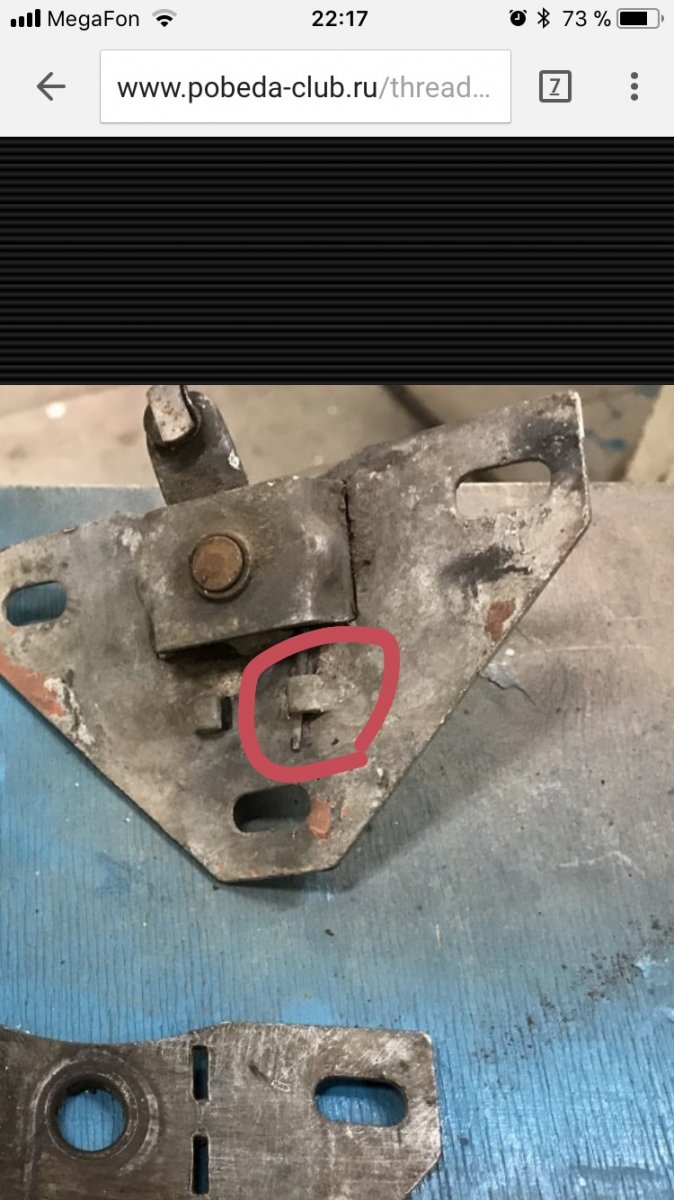

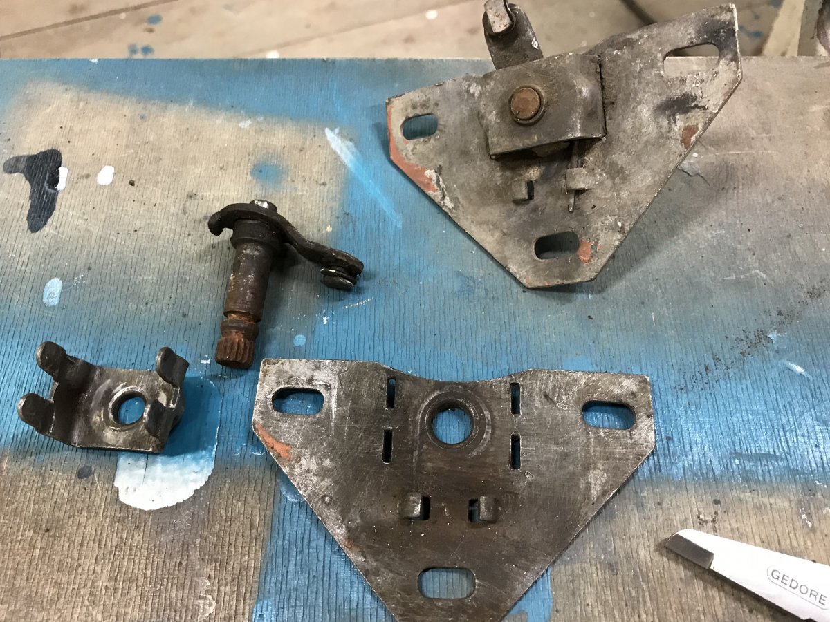

Внутрисалонные с пружинами проволочными, лучше не разбирать иначе загнутые язычки 4шт. потом или сразу могут отвалится, просто сними край пружинки с зацепа чтоб снять натяг.
4 258
9 257
Кому как удобно,поэтому написал разредить или снять.
Реакции: Pika

6 641
Рустам это смерть язычкам, трещина идет прям по изгибу и назад редко остается целой, потом только прихватки сваркой.
А силюминевая деталь крепления ручки не погибнет при цинковании ?

Мужчины,не понимаю нах.нужность данной процедуры в отношении замков.
Некоторые (НЕ ВСЕ) наружные детали кузова,декора,шайбы,гравера,шурупы,болты,гайки... понятно,со временем поржавели и их хочется обновить,но и это не факт,в основном эти деталюшки закрашены раз 10-20,и достаточно аккуратно снять всю гамулу и шаебочка как новая и главное в оригинале,
замок и подобное нормально работающее зачем трогать? Он внутри двери,пропахал 50-70 лет в немного замасленно-пропыленном состоянии, и в между прочим Оригинальном Заводском покрытии,и если его немножечко промыть и помазать еще столько же лет будет "щелкать" в двери своим языком и по прежнему темнеть,замасливаться и пылиться.
В моторе,КПП,мосту со временем вся внутренняя поверхность покрывается темным налетом,но это не значит,что блок,коленвал,шатуны и прочее надо песочить от налета,бо не вид тот.

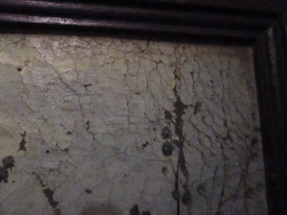

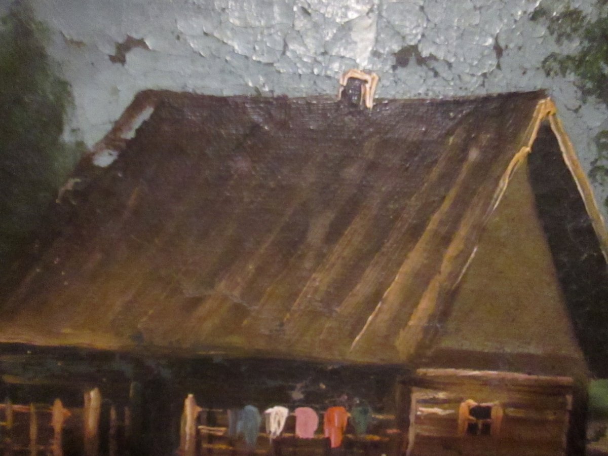

На краске картин со временем появляются трещинки(кракеллюры),если присмотреться через лупу,то покажется,что все трындец,надо перекрашивать,сдирать все до холста,наносить грунт и рисунок по новой...но так никто не делает,реставратор только помогает кракеллюрам не осыпаться с полотна сохранив оригинальность.
Южнорусская школа,19-й век.

Посмотри пружины на уазовских замках старого образца. Я одну менял нашол в магазе замок от уаза буханки помоему.Подошла.

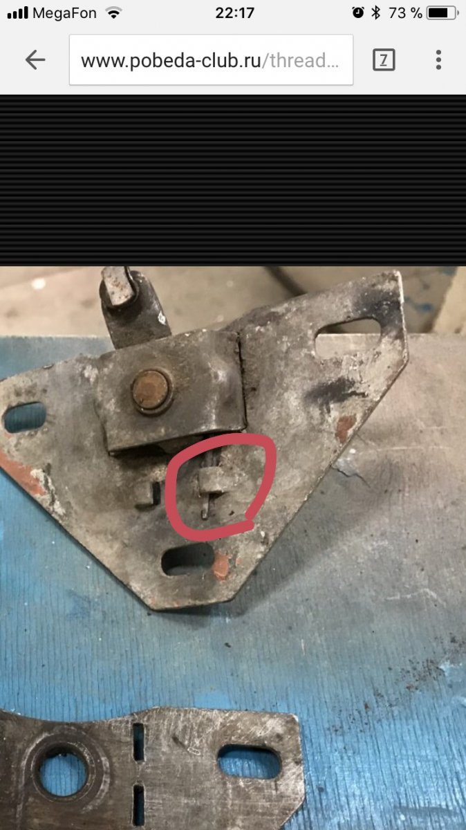

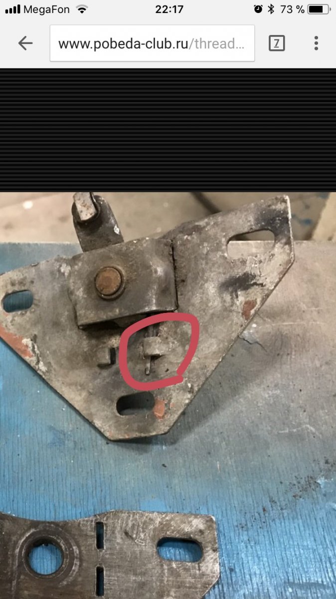

У меня тоже отломился конец ленточной пружинки, как раз у п образного фиксатора, разжимая языки фиксатора обломал ухи, пришлось новую п обпазку выпилить, пружину просто загнул от излома.
Все работает.
