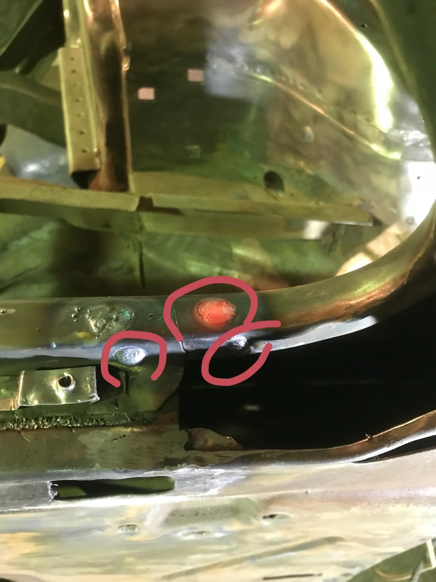

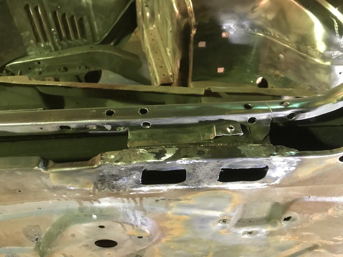

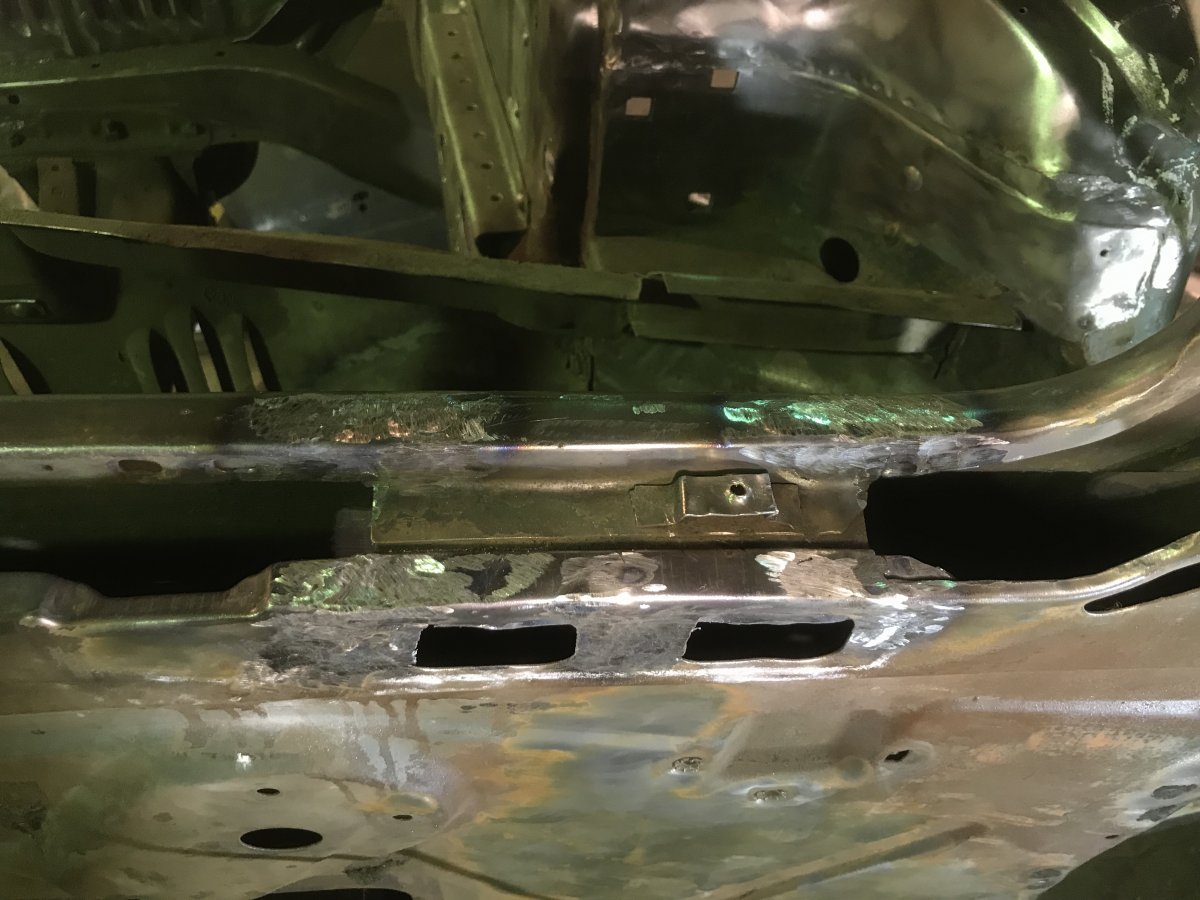

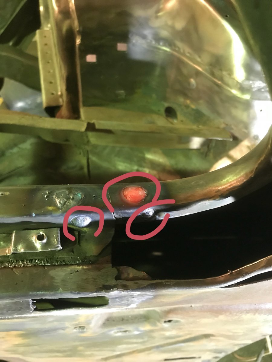

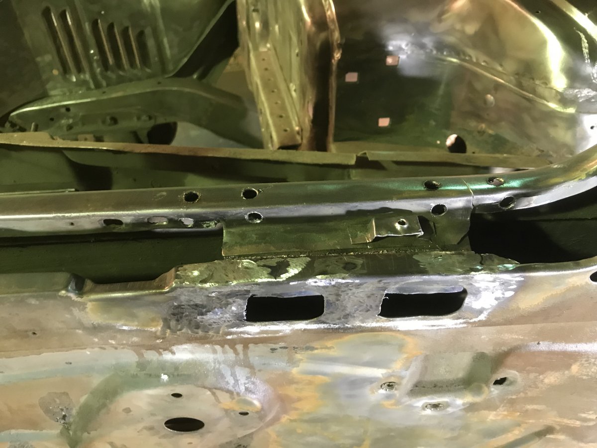

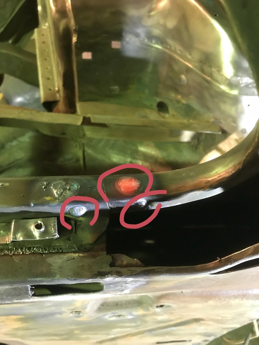

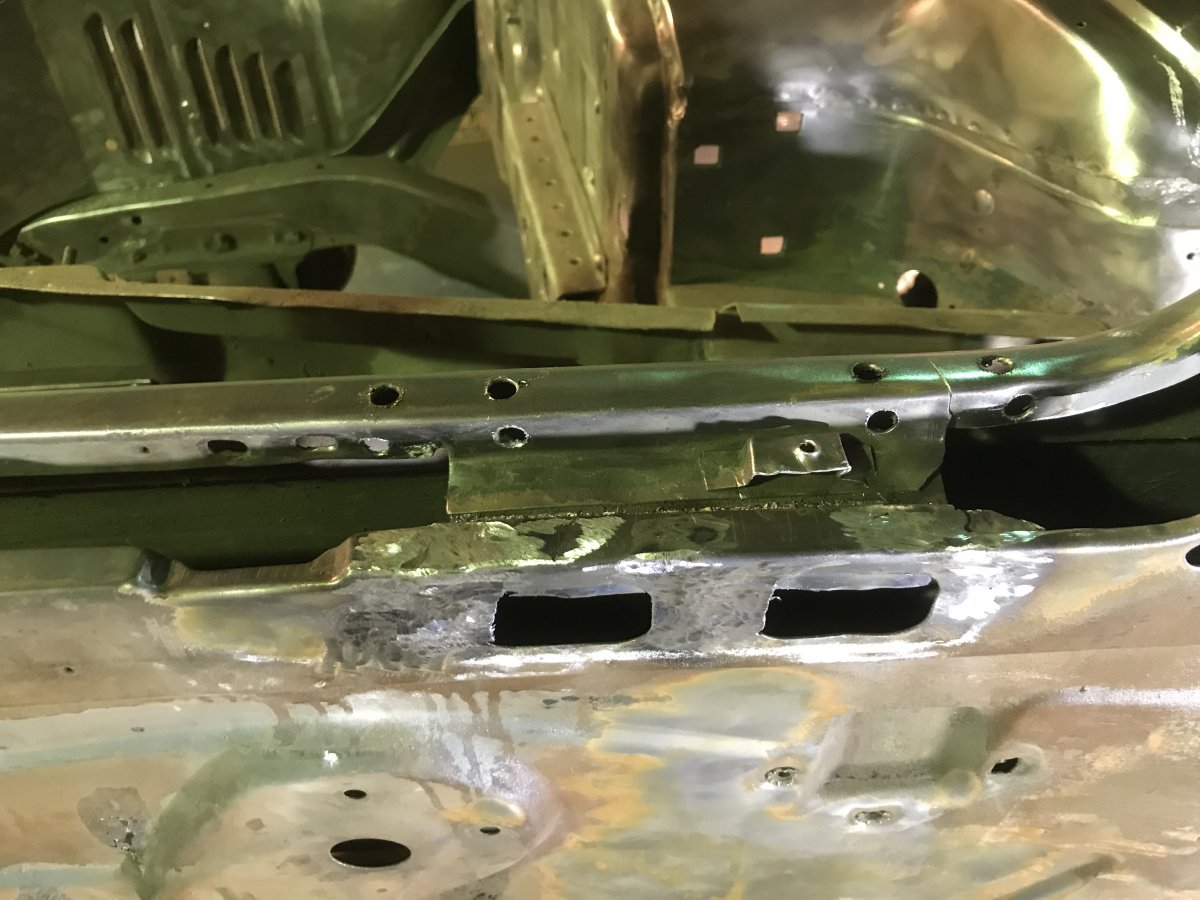

Сегодня после работы по быстрому поработал 1,5 часика, устранил трещину около форточки. Как где то выше меня учили изготовил планку и на точки приварил:

Много брызг возле точки,держи ровнее(вертикально) сопло,и поиграйся с силой тока...когда "поймаешь" в чем фишка ,увидишь аккуратные точки,сам себя не остановишь.
Попробую! А вот эти красивые ??
Реакции: Зубр

подачу сделай на минимум, ток начинай с 90 и влево/вправо .......пробуй ,..... потом добавляй проволоку....
главное - не крути сильно ... бывает совсеч чуть-чуть повернешь - и вот оно ))
должно получаться кругленькоровненько ... правильно Юра говорит, аж само варит ))))

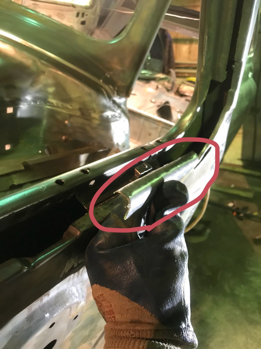

Подскажите как вытащить силюминевую запчасть из замков передних дверей? Чтобы не повредить!
