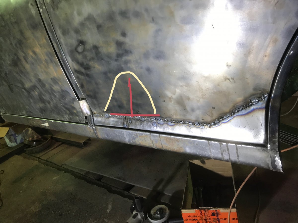

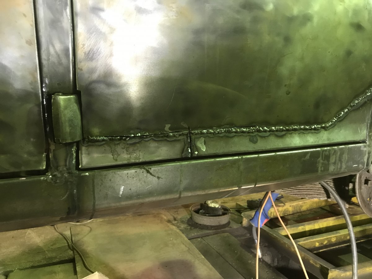

А я сначало , вырезал Рем вставку, делал прогиб, потом прикладывал ее к двери и пилил дверь. При сварке точками , делал точки по краям и по середине, потом делил половины по полам и делал точки , потом опять делил , и так до сплашнова шва. А загиб не загибал, а приваривал с торца полоску металла.

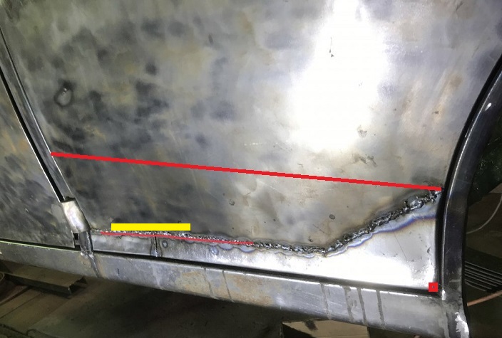

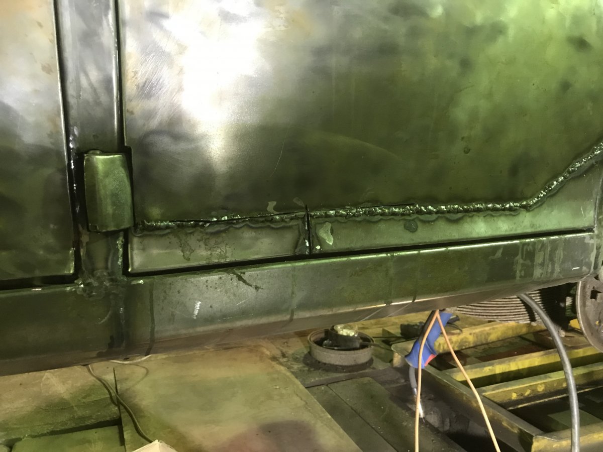

Дверь победы имеет сложную поверхность+большая площадь без внутренних усилителей.
Шкорлупа держит форму только за счет внутренних напряжений заданных при штамповке и вальцовке кромок на основу(внутреннюю часть) двери.
Имеем сферу сверху в низ переходящую в обратную сферу в низу двери,и сферу с меньшим радиусом в средней части спереди взад или наоборот(кому как привычнее)
отсюда и ошибка:
косой срез у заката двери и затем прямой срез на нижнем изгибе,это уже само по себе "ломает" форму шкорлупы,в трех плоскостях,
и при сварке создает дополнительные наряжения в детали (более,чем было при штамповке) отсюда и впуклости-выпуклости.
Шкорлупу,резать только по прямой слева-направо и немного выше петли,это единственное место,где плоскость шкорлупы не имеет двух и болееизгибов т.е. только в одной плоскости!
режешь заготовку,расчерчиваешь, пробиваешь тупым зубилом места изгибов(края кромок,что будешь загибать) но не гнешь пока вообще!
формуешь изгиб плоскости низа,на любой кусок трубы немного длиннее заготовки куска шкорлупы,труба диаметром от 50мм,
прикладываешь к ней заготовку нижней частью,мм 10-15 от края линии пробитой зубилом линии загиба,прижимаешь заготовку сверху прутом(квадратом12х12 и т.д не суть какой формы),по всей длине и края прута привариваешь к трубе.
Трубу фиксируешь,привариваешь к столу с зазором в 20-40мм,при этом заготовка должна быть в вертикальном положении.
в нескольких местах прут струбцинами прижми к трубе(для этого и зазор,что бы струбцины вставить)
Берешь кусок доски обрезной 30-40мм,немного длинне заготовки,прикладываешь к основанию пруту и потихоньку нажимаешь на всю плоскость заготовки,стремясь немного ее"навернуть" на трубу...
усилий больших не прилагай,металл тонкий и легко подастся по всей плоскости...
попробуй немного,посмотришь на получившийся изгиб низа и сам его потихоньку прижимая всю эту "бай
ду" получишь,то,что надо...
приставишь полученную железку к двери(ее надо снять,на лежачей на столе двери это делать проще и удобнее)
в районе петли прихватишь точкой,на углах и по стыкам в верху...
начинай загибать с боков понемногу и пристукивать кромки,потом низ...
провари шов стыка точками сколько сможешь достать из нутри но не через 4-5 см а через 10-15см
потом также в разброс точками снаружи.
потренируйся сначала с загибом и с загнутой заготовкой пробуй варить в стык на плоскости...
на второй поймаешь все фишки.
удачи.

Зря ты сплошным швом взялся это дело поливать. За такую работу диссертации пишут умные люди, как варить сталь сплошным швом, чтоб его не повело. Твоя самая большая ошибка, это то, что ты заварил сплошником и до этого на прихватках (скорее всего) было всё отлично. Моё мнение:срезай всё по существующему шву, делай такую же заплатку но из цельного куска и вари на прихватки. В этом деле всё равно будет участвовать шпакля, волосяной пройдёшь и будет тебе счастье. А ещё лучше купи дверь, новую, бороться с напряжениями, перегревами, прогарами и синергетическим управлением сварочного аппарата своим нервам дороже

Так я не сплошным, а точками варил.
Но не суть. Рекомендации получены! Буду следовать им ....

если есть разборки,свалки...постарайся найти мерса автобуса 1970-1995гг
на них,металл хорош для этих дел(латочных),тягучий и хорошо держит форму при сварке...
вырежешь кусок боковины или ...
и забыл ...

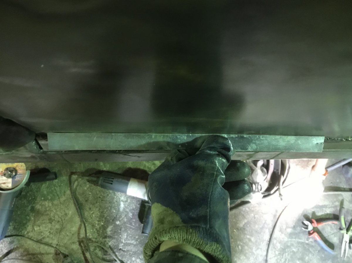

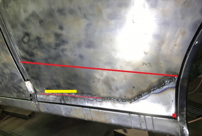

когда латаешь длинную поверхность делай одним куском...у тебя в низу стыковка двух деталюшек с вертикальным швом-он и дал вмятину
над собой

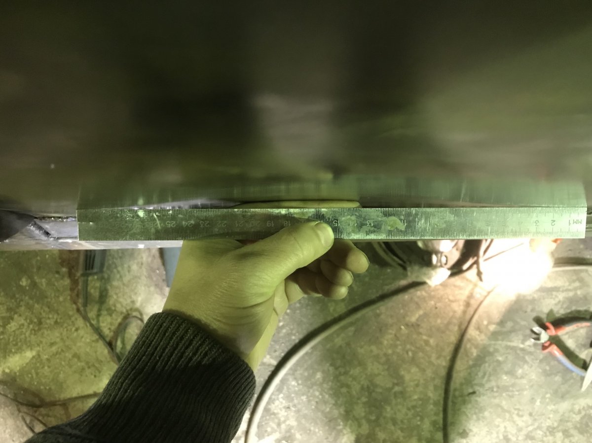

перед срезанием...чуть выше шва сделай прорез на пару см длиннее вмятины, если назад не выстрелит поверхность,в вмятине просверли отверстие мм4 , завари его и сразу охлади-полей водой обильненько(тряпкой большой сильно мокрой приложи,чем удобнее) хлопун уйдет.
еще лучше мелом обозначь границы вмятины и покажи

и забыл ...
когда латаешь длинную поверхность делай одним куском...у тебя в низу стыковка двух деталюшек с вертикальным швом-он и дал вмятину над собой
Вот пытаюсь вспомнить... этот вертикальный соединительный шов я варил последним . И сплошным , так как зазор между деталями большой был. Вот черт меня попутал.....
А вот до этого или после этого хлопун появился.... не помню.

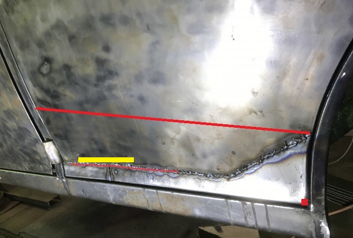

делай прорезь над швом...с внутренней стороны двери по вертикальной линии(красной) на твоем фото,немного надавливай пальцем сверху вниз и наоборот...найдешь точку где хлопун выстреливает наружу от самого малого нажатия...там сверли,заваривай и тут же охлаждай точку
3 650
6 042
Попробую по этому мануалы.... вдруг поможет....
Обрезать всегда успею, тем более ещё листа металла нет.

возможно придется "ставить" не одну точку
Ура!! Спасибо всем!!
Увеличил по длине горизонтальный разрез и разрезал вертикальный шов.... пузырь ИСЧЕЗ!!
Уф, от радости стал трогать и гладить - палец обжег :), пузырь на пальце...

Вот и славненько - молоток)))

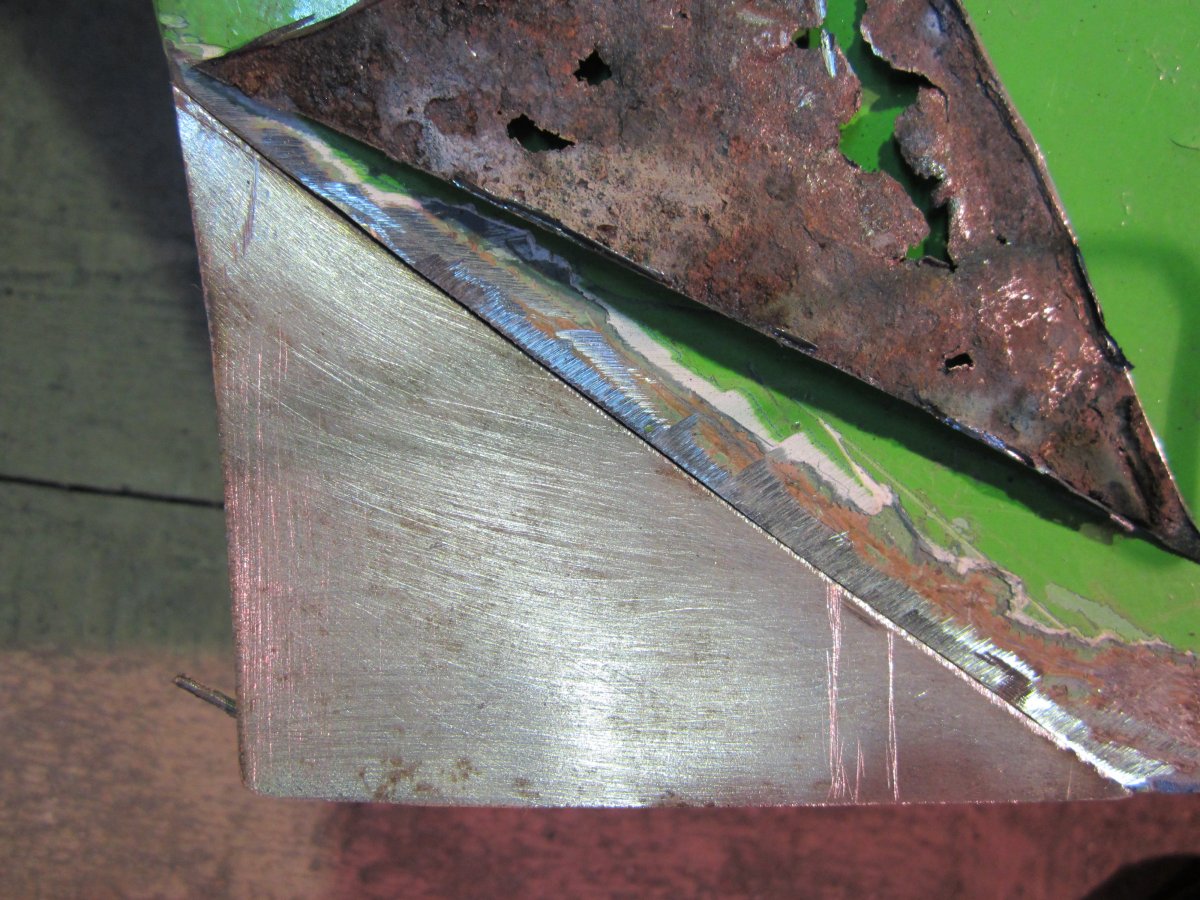

Так метод проб и ошибок это наш путь, оставь пока, возьмись за другую дверь, только полосой меняй или углом, не совмещай эти фигуры. По итогу определишься, что с этой дверью делать)
3 276
2 026
3 650
6 042
Читаешь мои мысли !!
Урок усвоил :), такой ошибки больше не допущу.

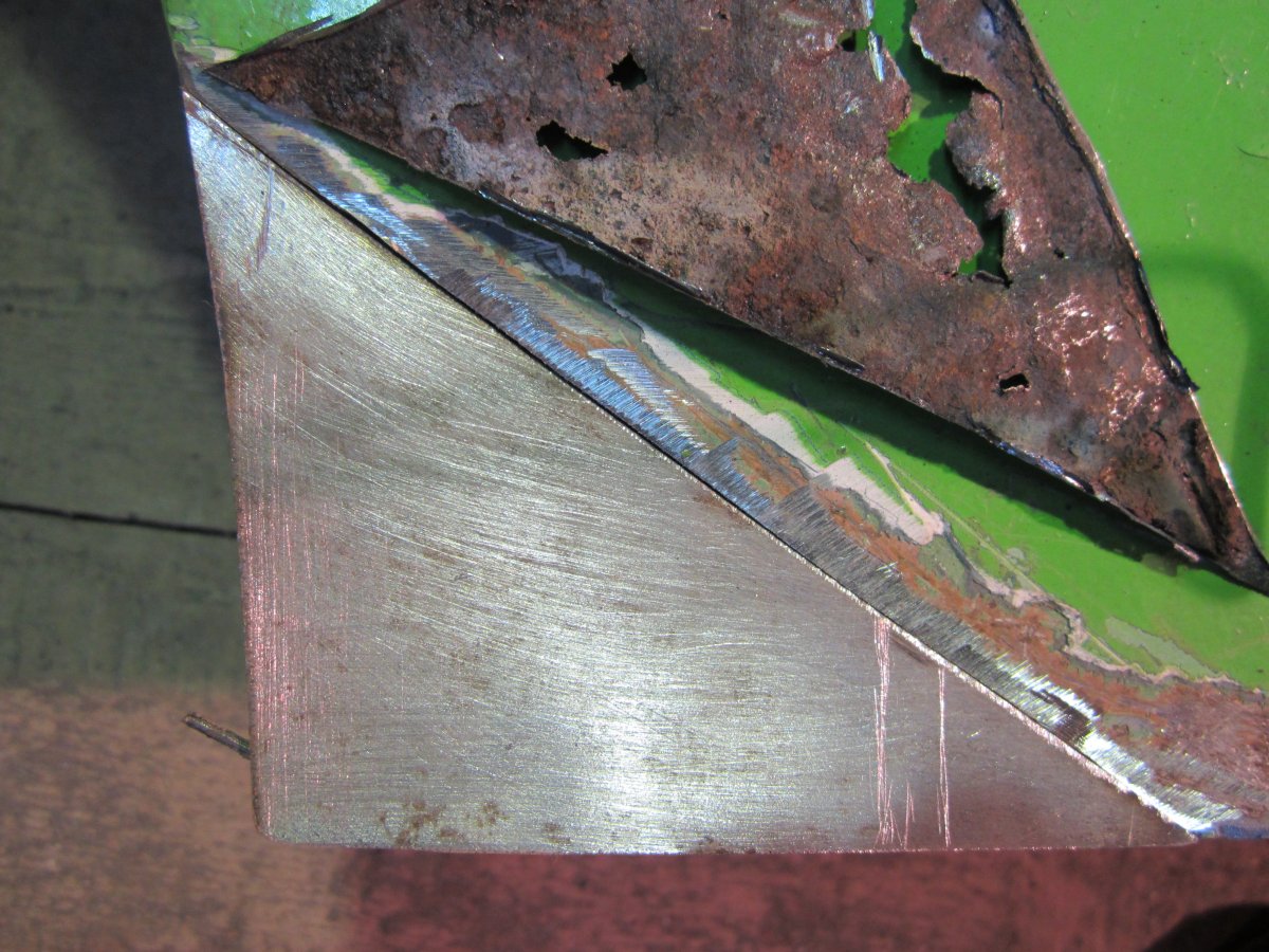

Очистил другие двери. Там только углы хочу заменить. Низа идеальны.
Вот так менять хочу:

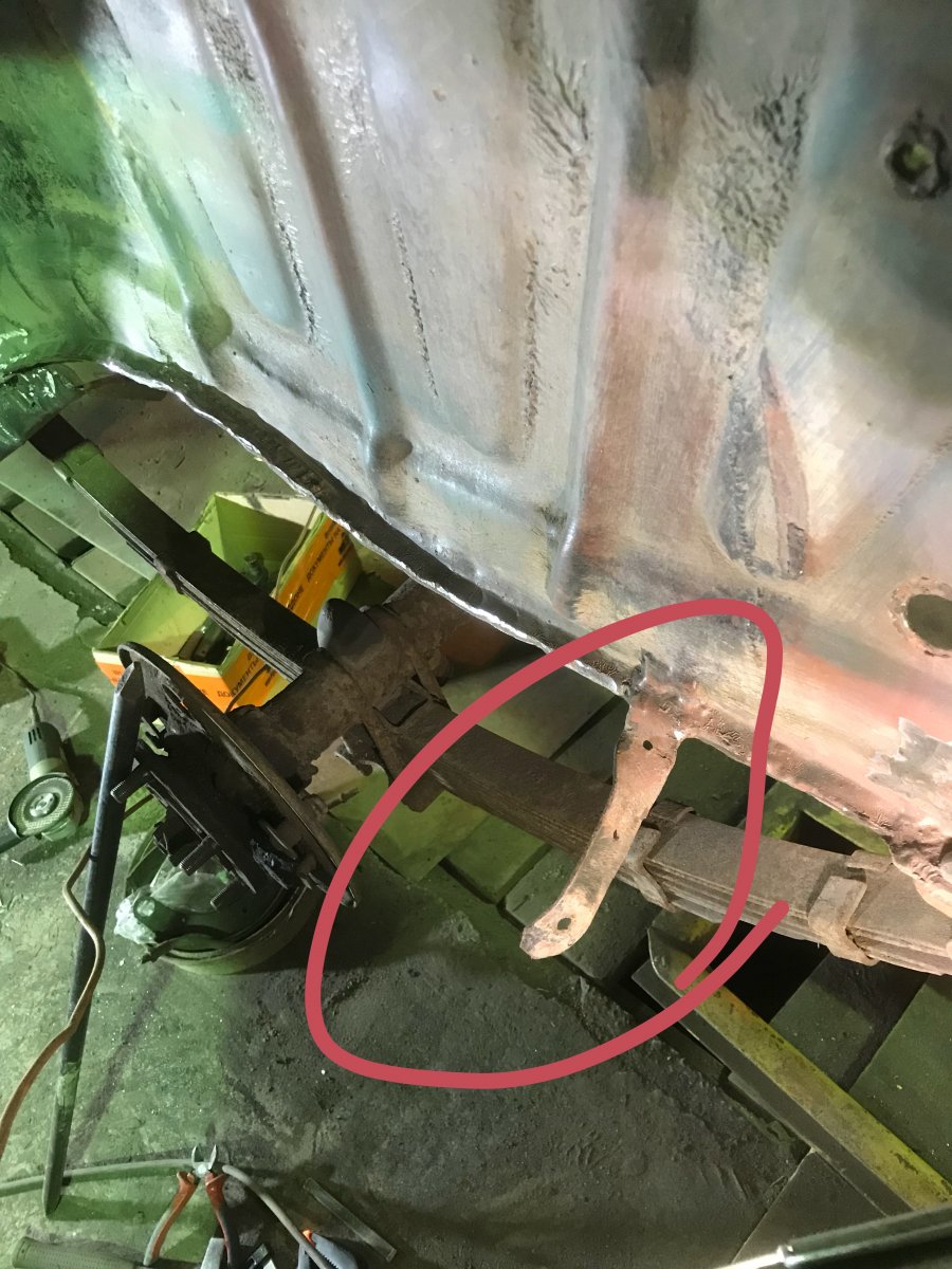

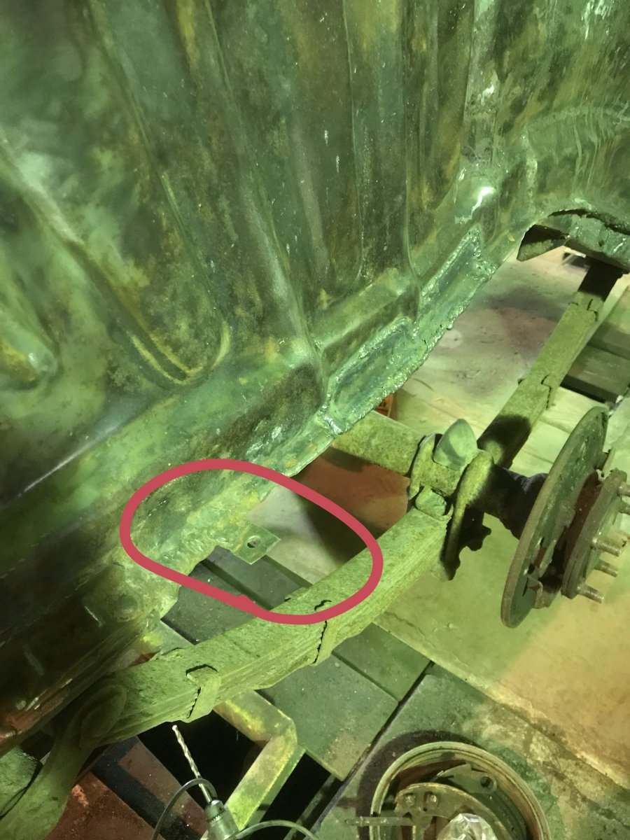

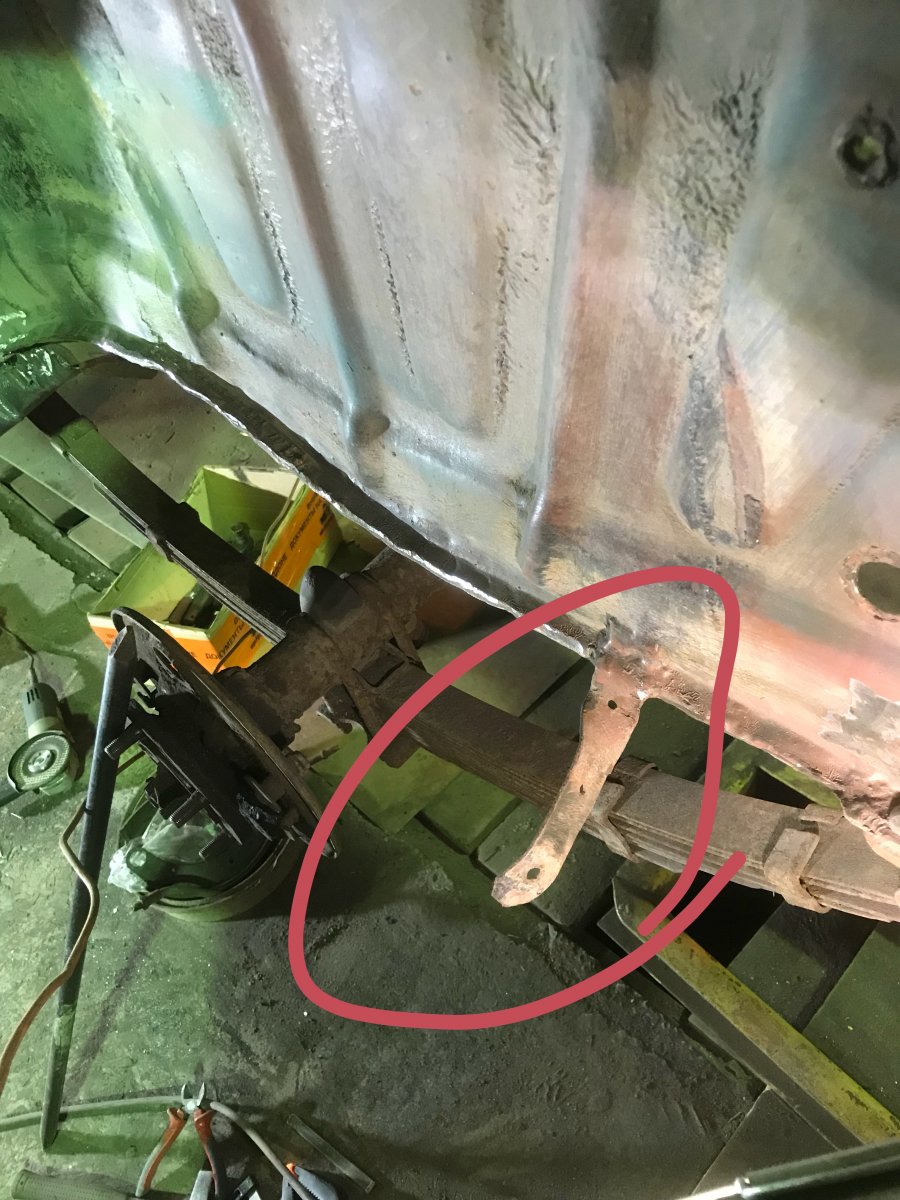

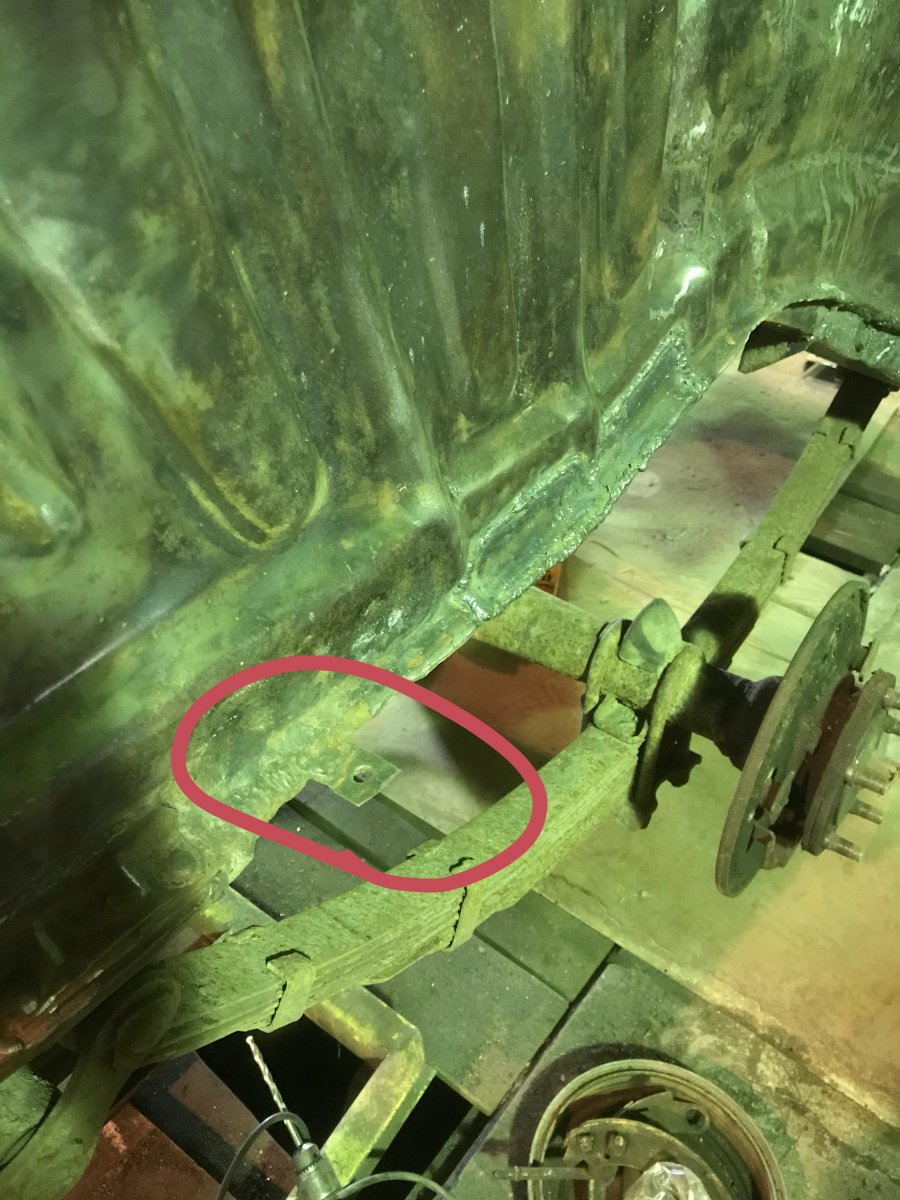

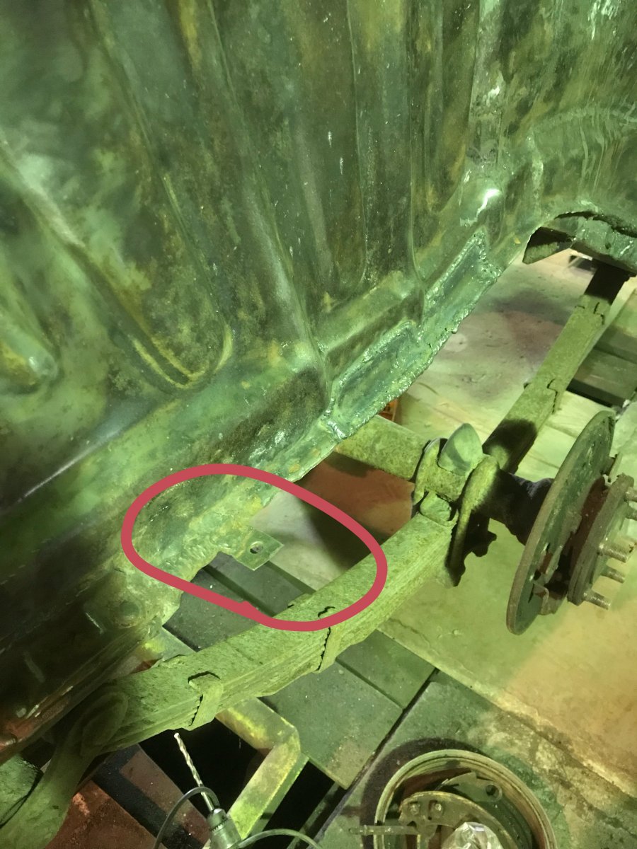

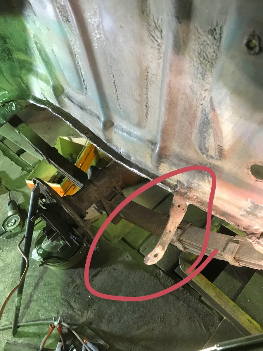

Подскажите, а крепление задних брызговиков слева и справа разное или у меня «обрезание» сделано ??

На моем кузове такого нет, на брызговике штатные планки под лонжерон уходят.
Мне предстоит сверление с нарезкой резьбы с низу лонжерона. Тоже выбросил колхоз - стояли нештатные брызговики с нержавейки.
