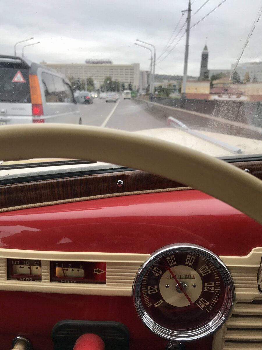

Оооо)) не едет быстрее 60 км/ч))
У меня так же было.
Как говорит мастер у меня на работе, пляшите от "печки".
А какой карбюратор стоит? Зажигание как выставлено?
Карбюратор К-124д, зажигание выставлял по книжке :)

Ну тут и карты в руки))
Уровень топлива, качество смеси, и зажигание.
Я в итоге поставил к 22, он мне больше понравился, двигатель можно регулировать более точно.
Карбюратор не должен потеть на стыках, распылитель должен прыскать ровно, в идеале в диффузор.
И зажигание.. можно для начала его попробовать поставить пораньше, проехать, посмотреть, что изменилось. И так искать.
80-90 км/ч она у меня едет, и у вас должна.

Еще как вариант, что то с тягами привода, при полной нажатой педали, заслонка в смесительной камере не полностью открывается.
Одно из самых правильных предположений!
Реакции: БЕГИмот
3 652
6 051
Когда собирал, перед установкой фильтра проверял положения заслонки ... но теперь надо заново всё перепроверить!

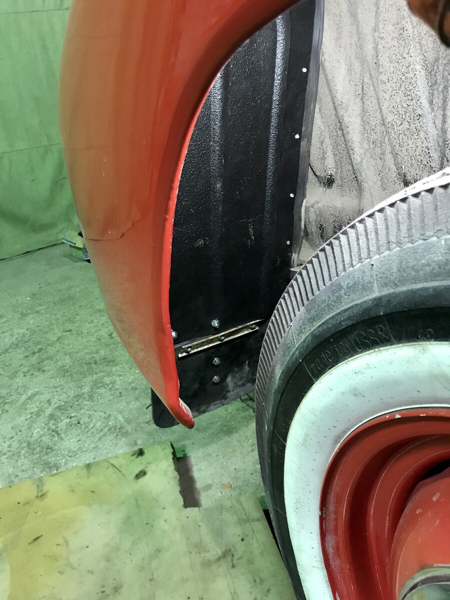

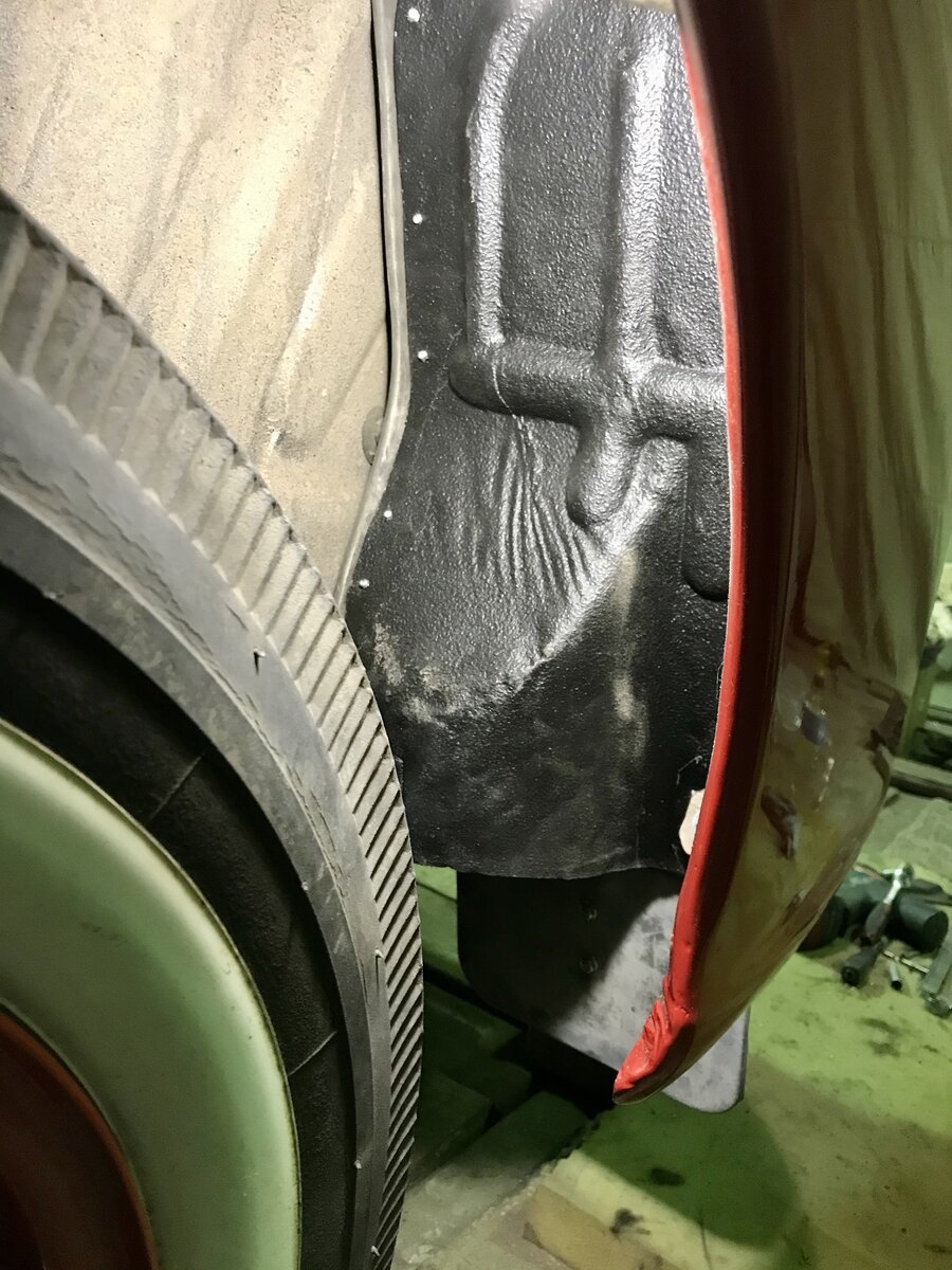

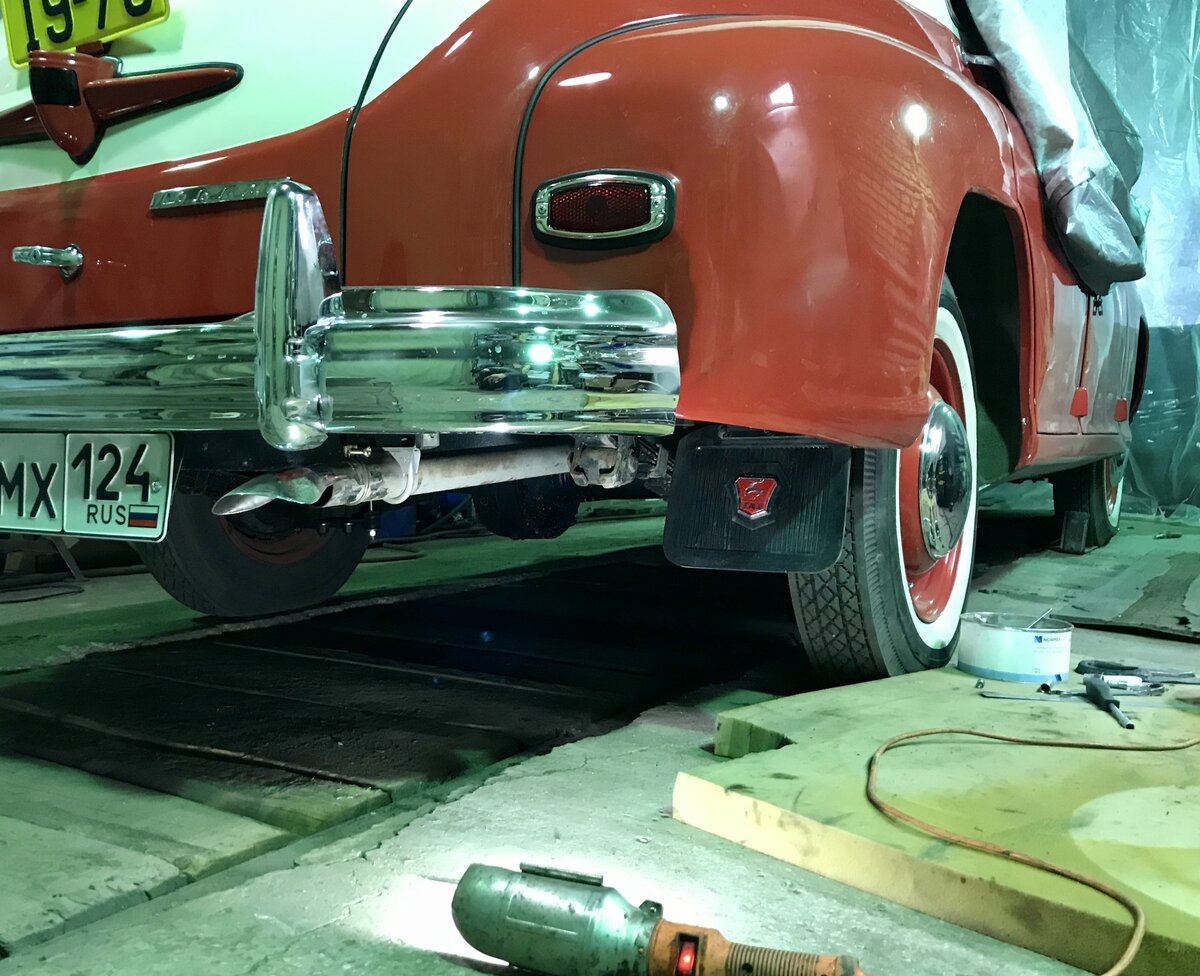

Установил сегодня задние брызговики металлические оригинальные и резиновые с эмблемой «Газ»

Про не едет больше 60ти. У меня была такая же ситуация с 21й, причиной был полумертвая мембрана топливного насоса. Так что смотрите топливный насос, если есть, фильтр и заборник в баке.
Спасибо за подсказки !!!
Фильтр в баке новый, мембрану насоса тоже ставил новую...
Но надо наверно проверить производительность насоса, может на ходу не хватает бензина??

Если бензонасос плохо качает то машина сначала едет нормально а потом как бенза начинает не хватать начинаются рывки . Машина начинает с рывками ехать . Если просто не едет то если бензин то забит или топливный жиклер или топливный канал .
Рывков нет! мощность до 50 есть.
Не едет быстрее 60, а если горка теряет скорость до 40 и «просит« 2 передачу!
Вот почти мой предел:

Может не все горшки гребут? Так слабо не должно быть. Компрессия слабая, клапана пережаты, коллектор впускной может подсасывает

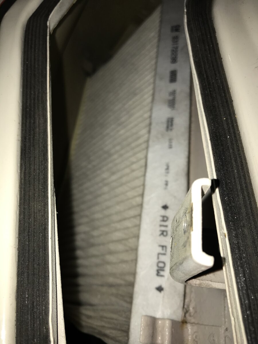

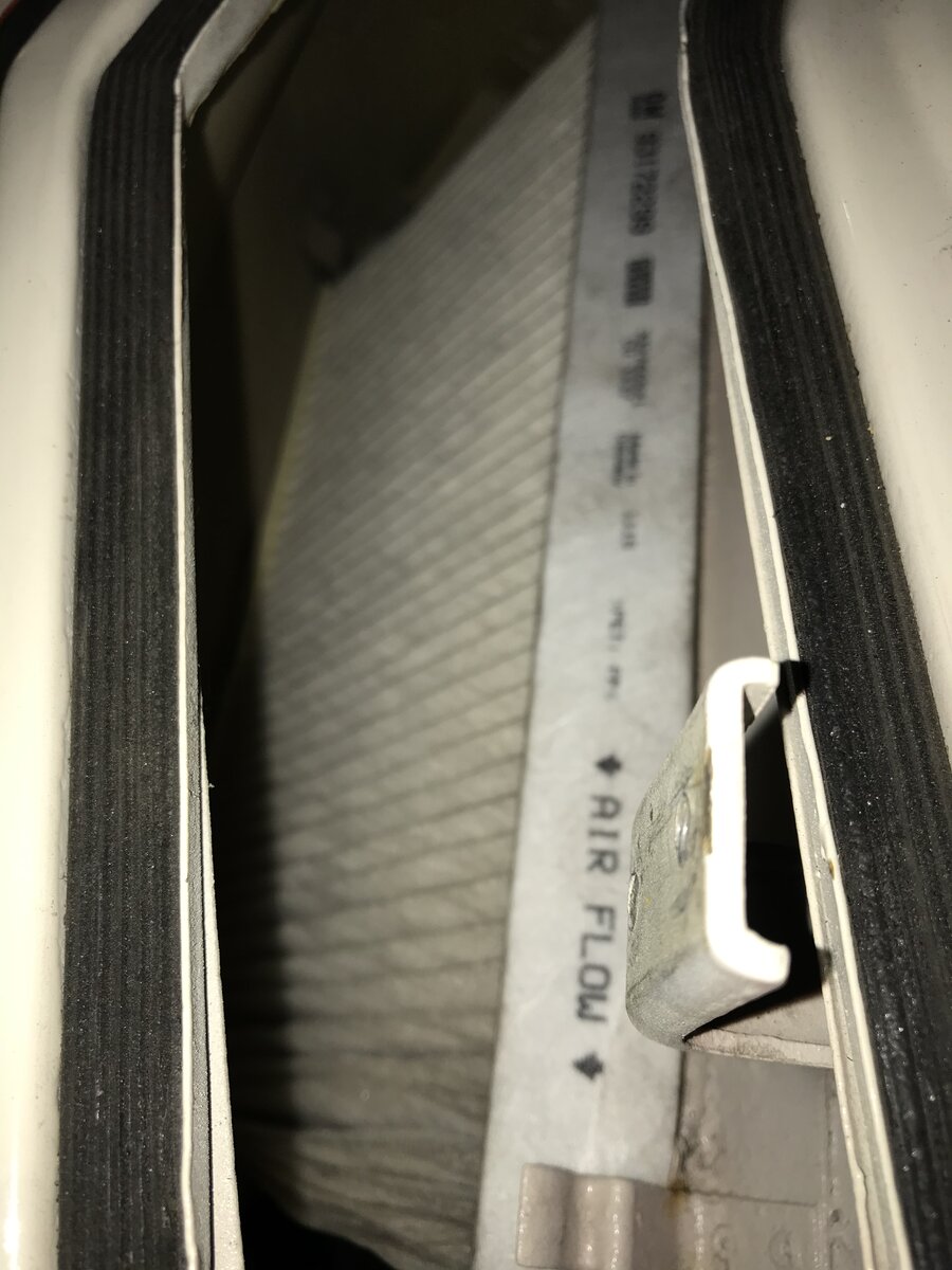

Настала пора установить салонный воздушный фильтр для чистоты воздуха в салоне.... но так просто не поставишь, опять требуется техническое решение :)
Буду делать рамку для фильтра , как у пепельницы Попедовской.
А сверху фильтр, как и положено, прижмут «жалюзи» .

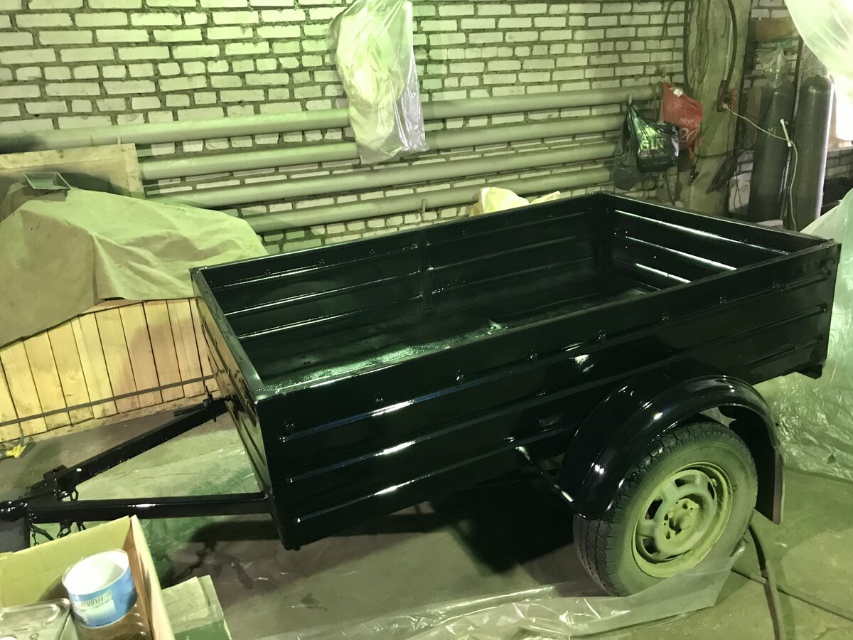

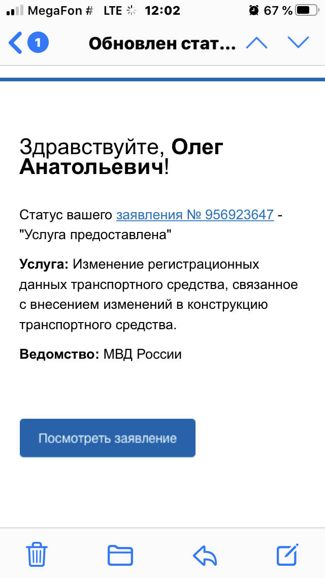

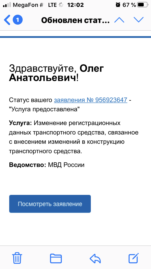

Сегодня в ГИБДД изменил в документах цвет у прицепа. Получил новые ПТС, СТС и адрес проживания заодно поменяли.
Справился за 2 часа, это по записи через Госуслуги, без записи очередь 79 была.... часов минимум на 6!!
Потренировался :)
Теперь очередь за Победой!
С Победой через Госуслуги не прокатит, надо VIN обязательно указывать, а его нет!
или фиктивный от машины любой в заявлении указать, а при осмотре его вычеркнут :)
Я ошибся у прицепа с номером кузова, мент при осмотре исправил ручкой.
