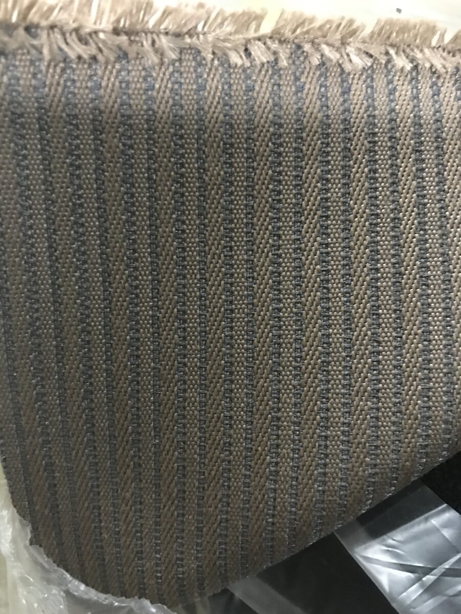

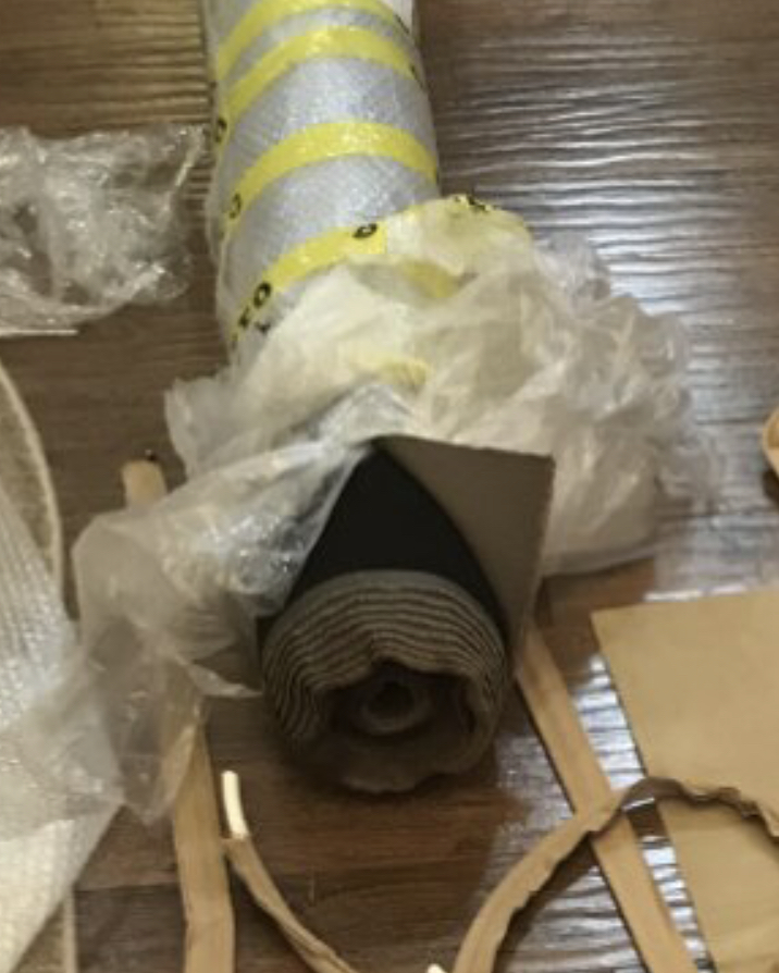

Присоединюсь к коллегам, почему не сделать оригинальный салон? Тем более, что начало тканью положено...
Реакции: Andrey1992 и Pika
Большой_брат
21.09.2011
569
100
Москва, СВАО

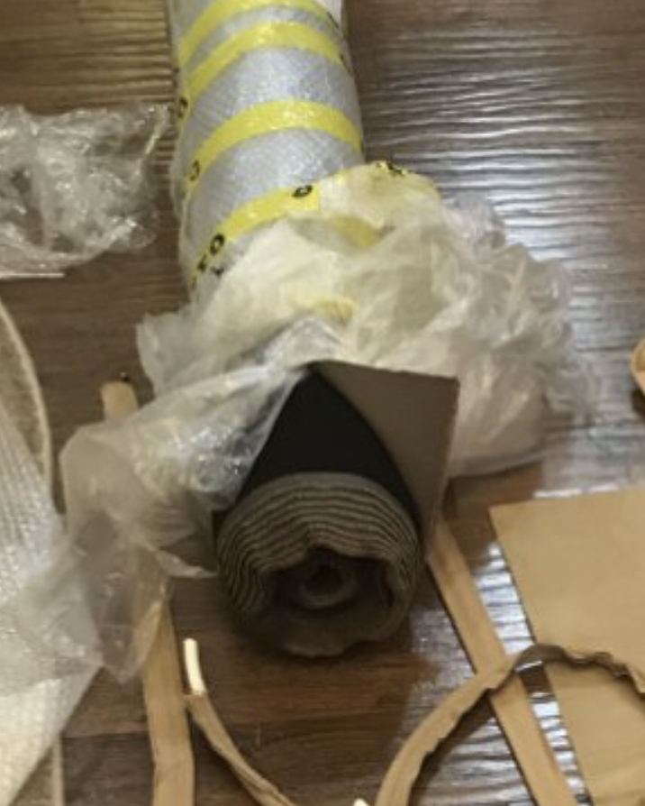

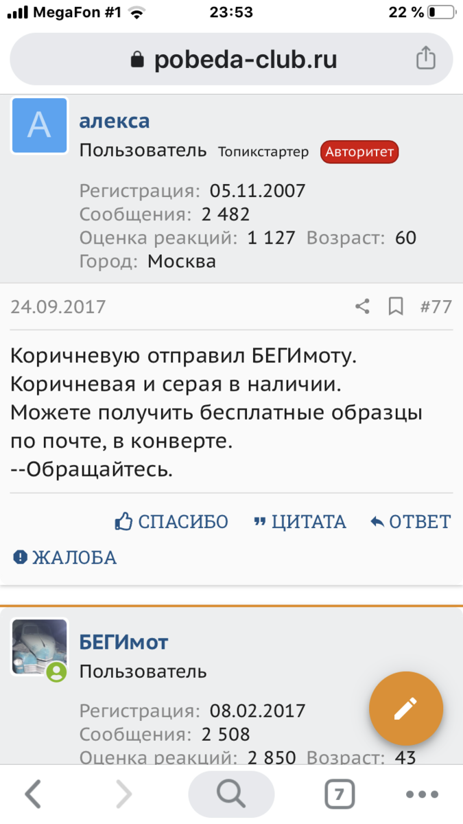

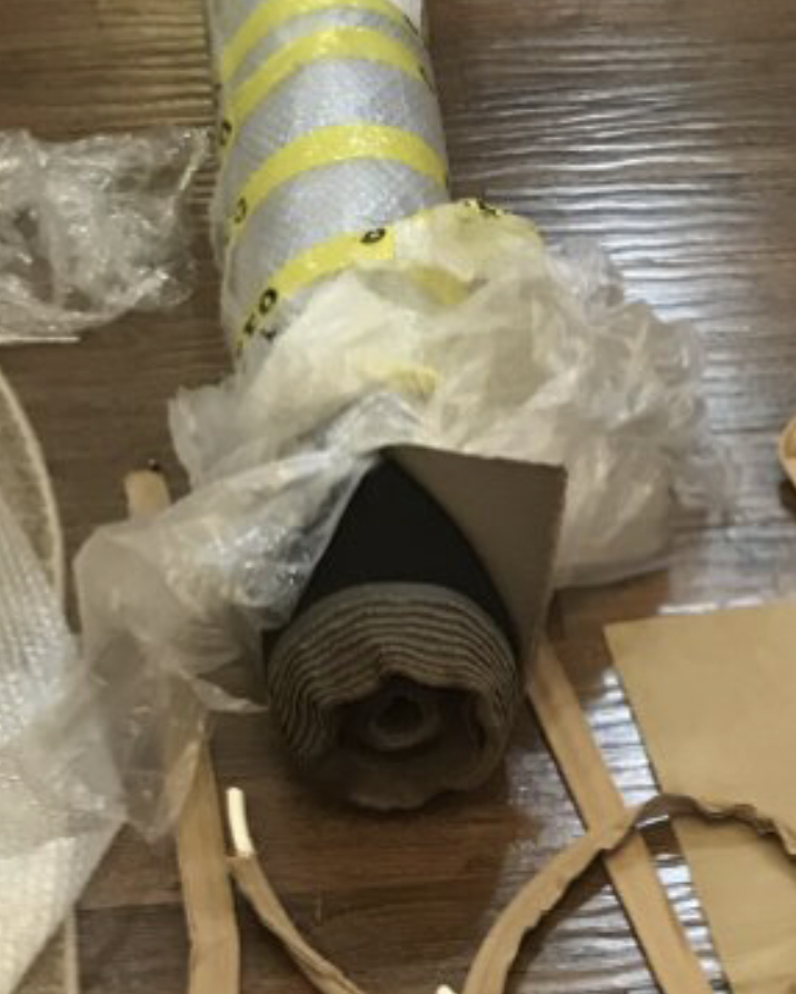

У меня в оригинале тоже коричневый был... один к одному ткань как я купил у Алекса. Поэтому стараюсь в оригинал Вот сравнил:
А новая ткань не с обратной стороны сфотографирована? Есть немного такое ощущение

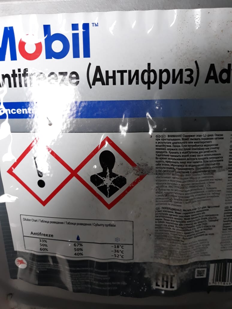

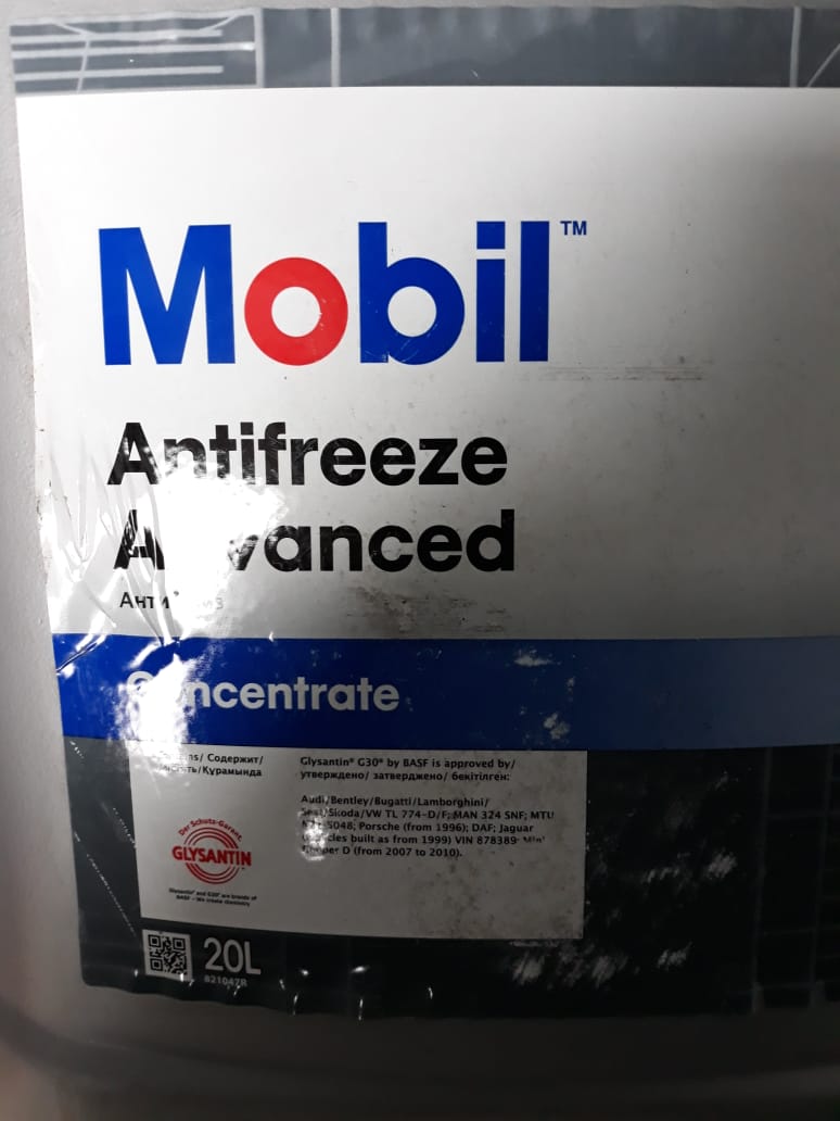

На обкатку можно залить воду, а потом хороший антифриз, масло можно полусинтетику ELF 10W40
Коллеги :) , теперь думаю что залить в систему охлаждения.
Для антифриза расширительный бачок обязательно должен быть??
У нас Сибирь холодно однако.
Р.S.: читал что антифриз G12 не разъедает головку блока.
4 442
6 779
Себе намешал вот этот G30 - 50/50, а на этом в списке еще порш 1996г. есть.
Про бачек расширительный тоже думаю, пока не установил, интересно тоже мнение, куда безболезненно его присобачить.
ВладимирВ
27.08.2018
144
629
57
Не надо никуда собачить. Емкость верхнего бачка штатного радиатора вполне достаточна.для компенсации изменения объема любых антифризов.
4 823
9 249
Проехал 1 тыс км на антифризе летом без расширительного бачка. Полёт нормальный . И с открытой и с закрытой печкой . По мне так если всё-таки с бачком то неплохой вариант использовать корпус ФТО. Если он отключён . И функционально и аутентично .
5 324
3 504
Я одевал маленькую резиновую трубочку и с боку бутылку литровую в крышке отверстие делал и три маленьких вокруг. Наливал полбутылки чтоб трубочка воздух не сосала и все. Если вдруг излишки пойдут сольются в бутылку. Для долива жижа или сама затягивалась или снимал и доливать обратно. Можно не бутылку ,а что то из металла. Или использовать ФТО . Но надо делать так чтоб не было разряжение. Вкруучивать штуцер заместо сливной пробки и подключать .
Реакции: БЕГИмот и Pika
9 938
33 995
Реакции: БЕГИмот
13 439
5 958
Уровень сам отрегулируется, лишнее выплюнет. Потом поддерживать этот уровень , ну и не вскипать по пустякам)))

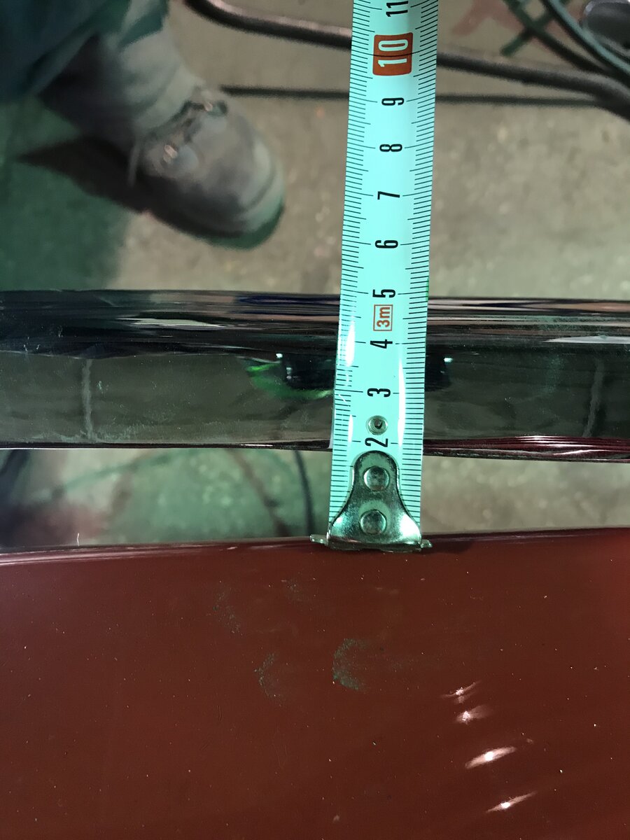

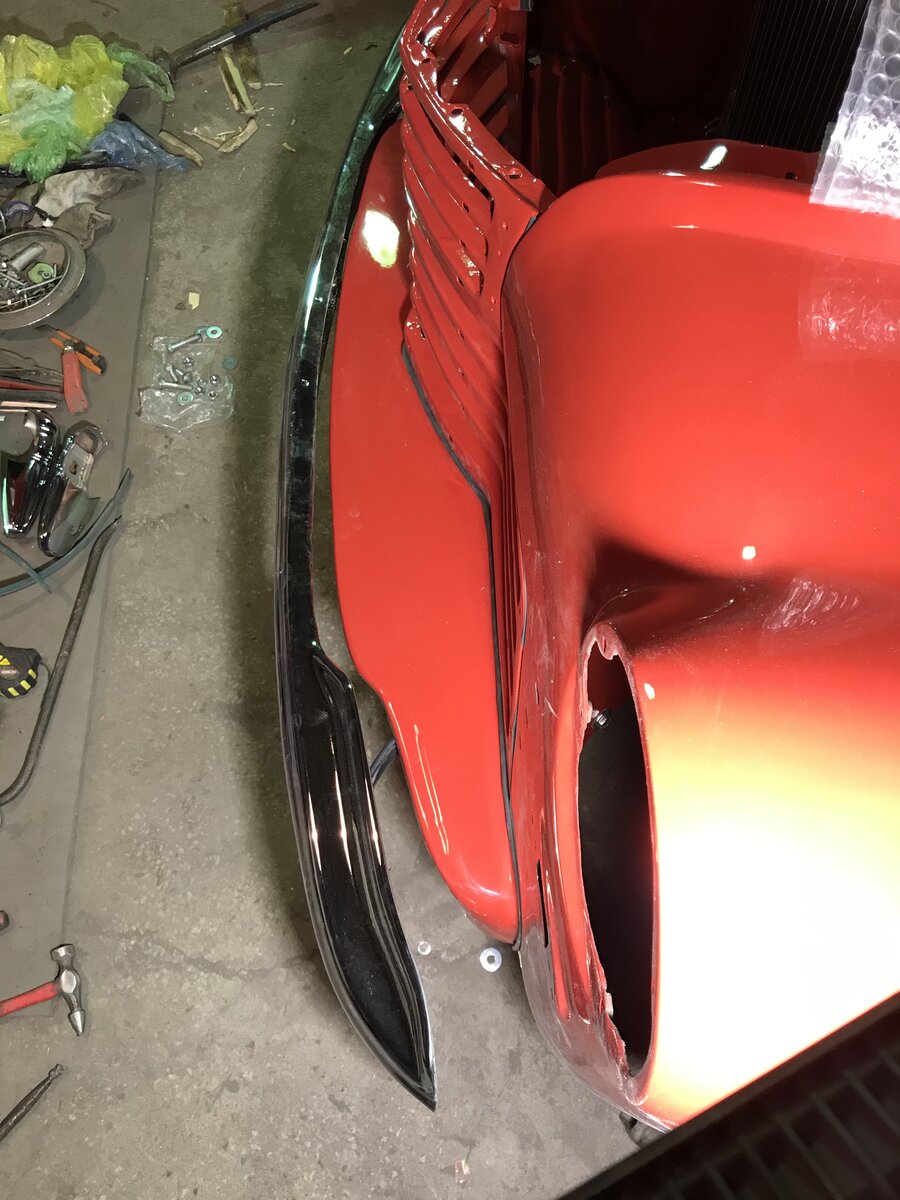

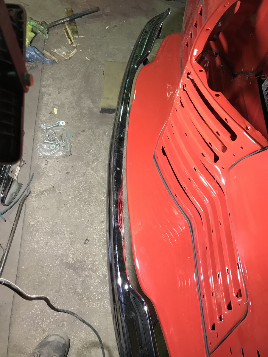

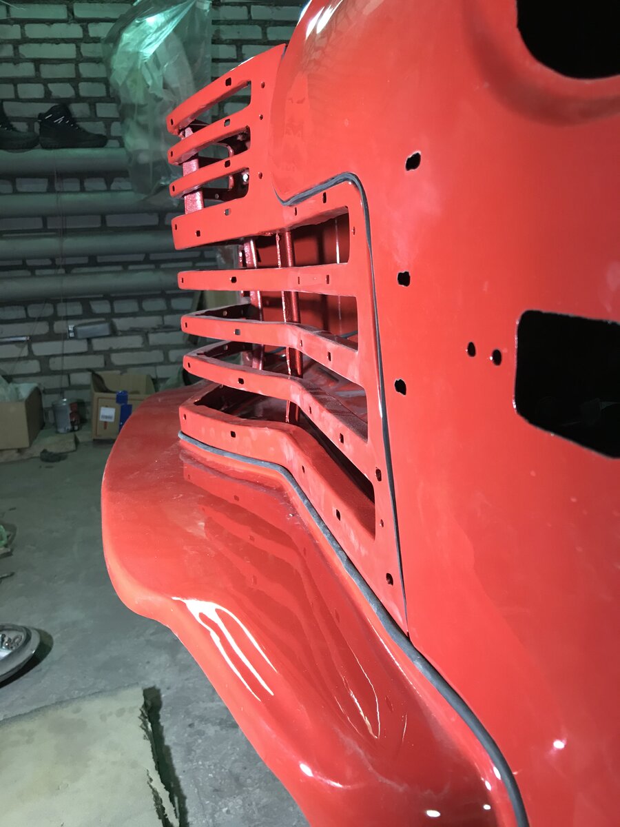

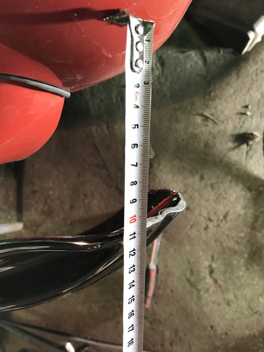

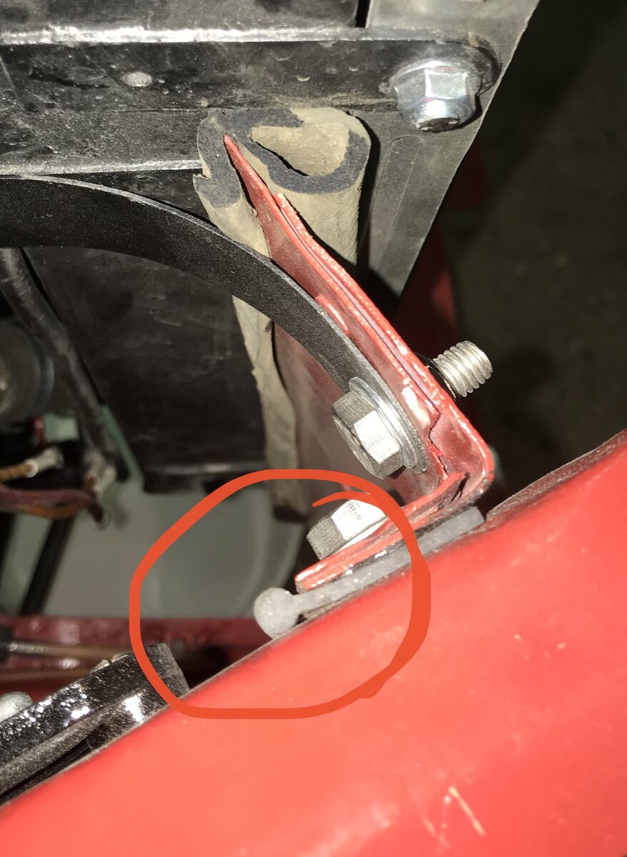

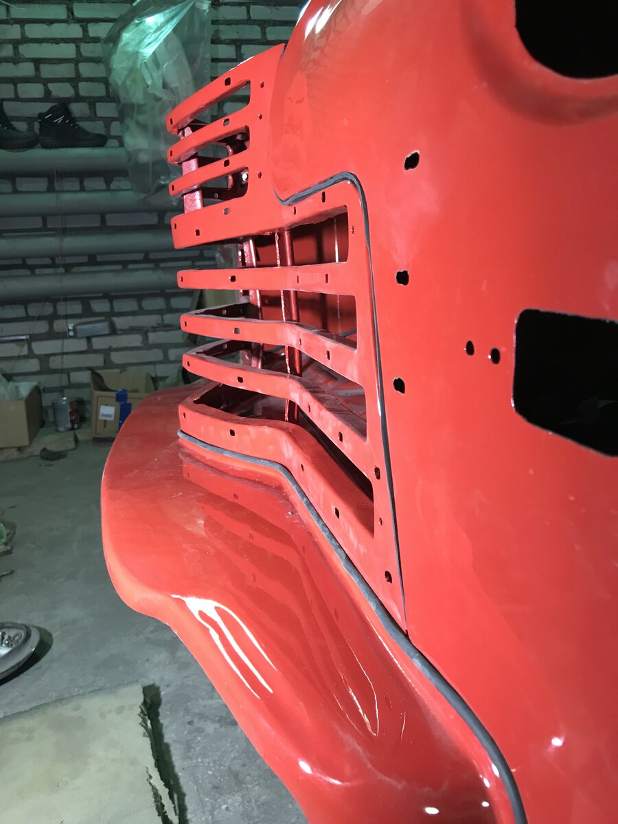

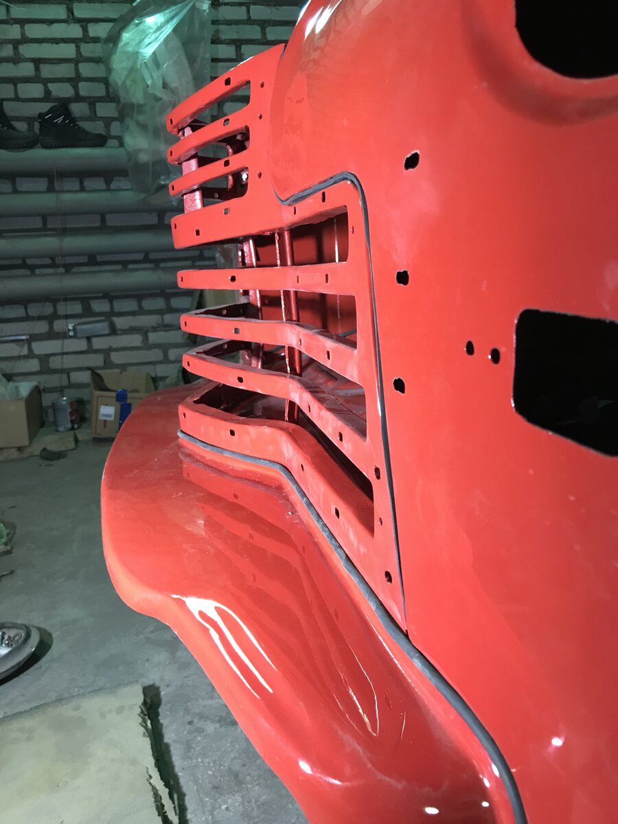

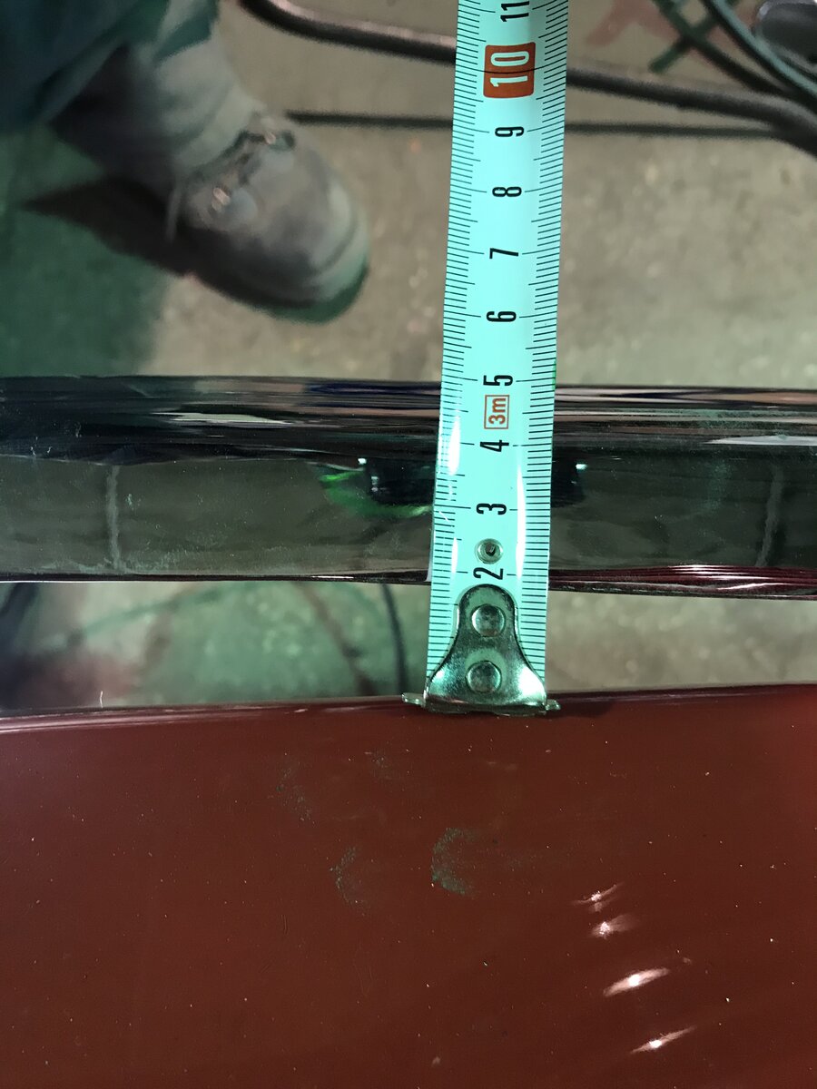

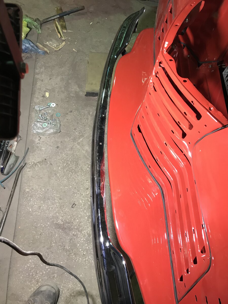

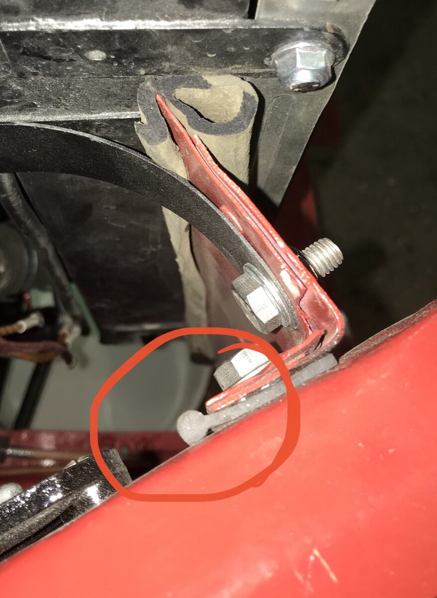

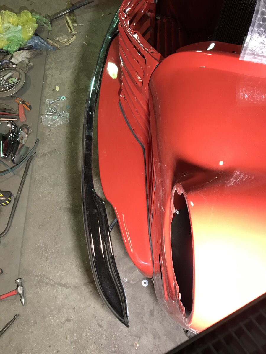

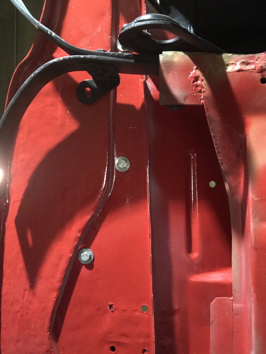

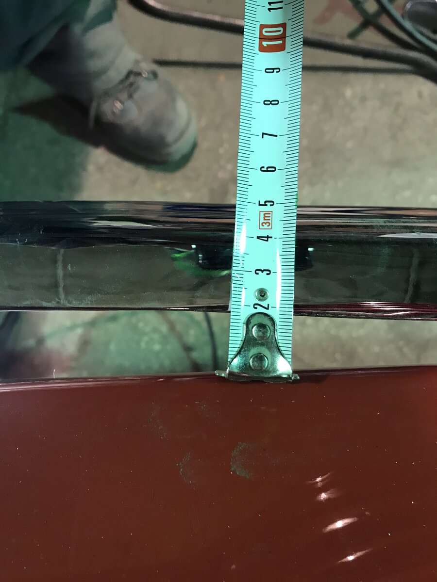

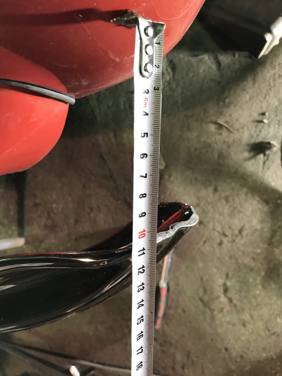

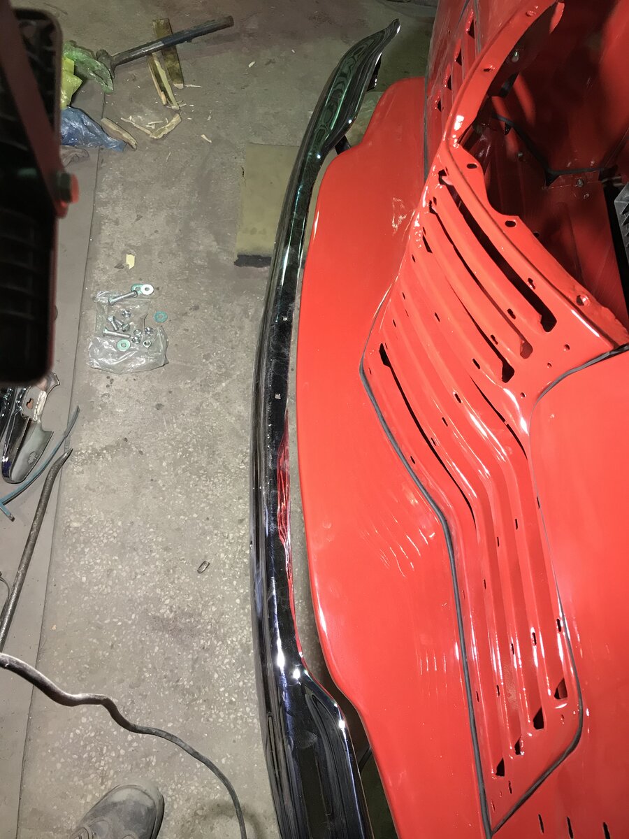

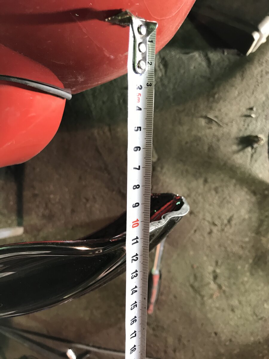

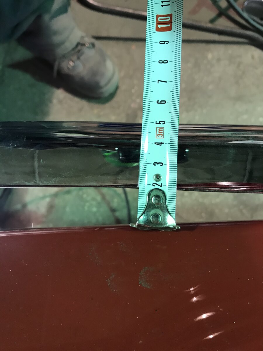

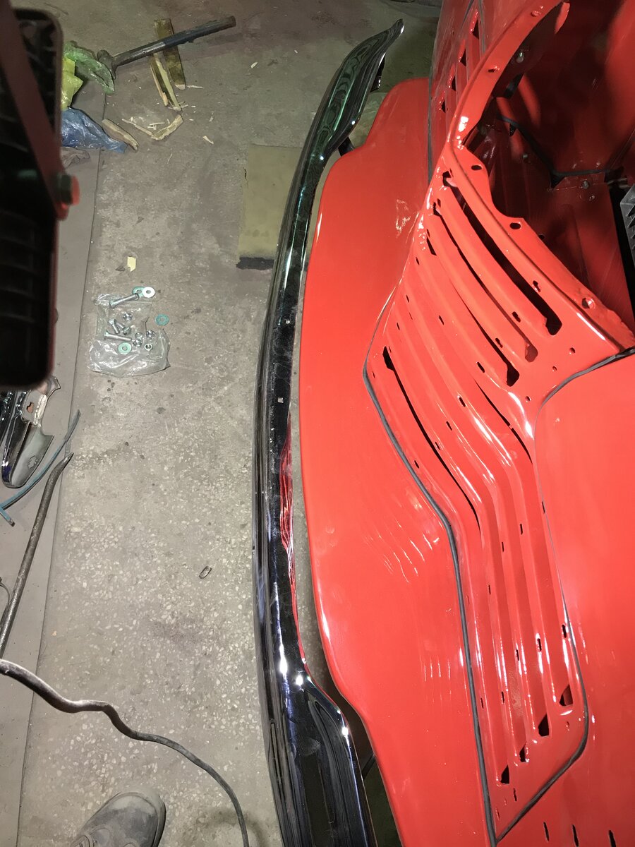

А теперь о проблемах с которыми неминуемо столкнулся ;)
Бампер не встал на своё место, держится только на крайних усах, до средних не достаёт 3-4 см.
Это у меня усы такие ??
Или я криворукий??
Пробовал подогнуть... пружинят.
Усы пробовал менять местами... ещё хуже (как я понимаю на усах уголок для крепления фартука должен быть к центру)
5 324
3 504
Усы подтянуть попробовать.
Реакции: БЕГИмот

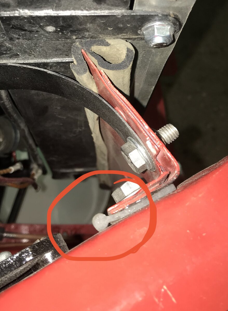

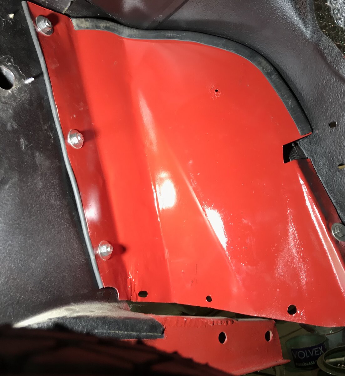

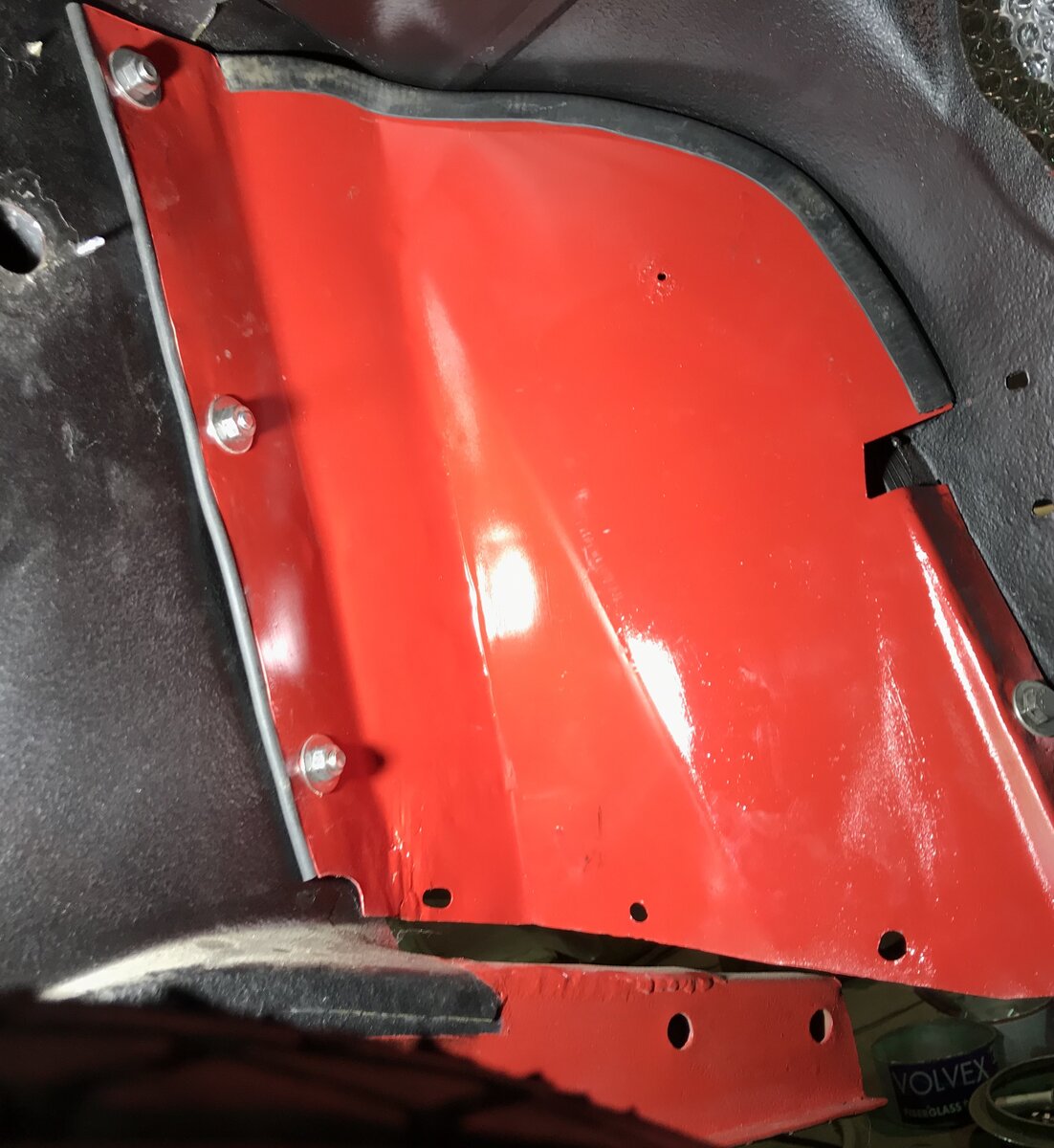

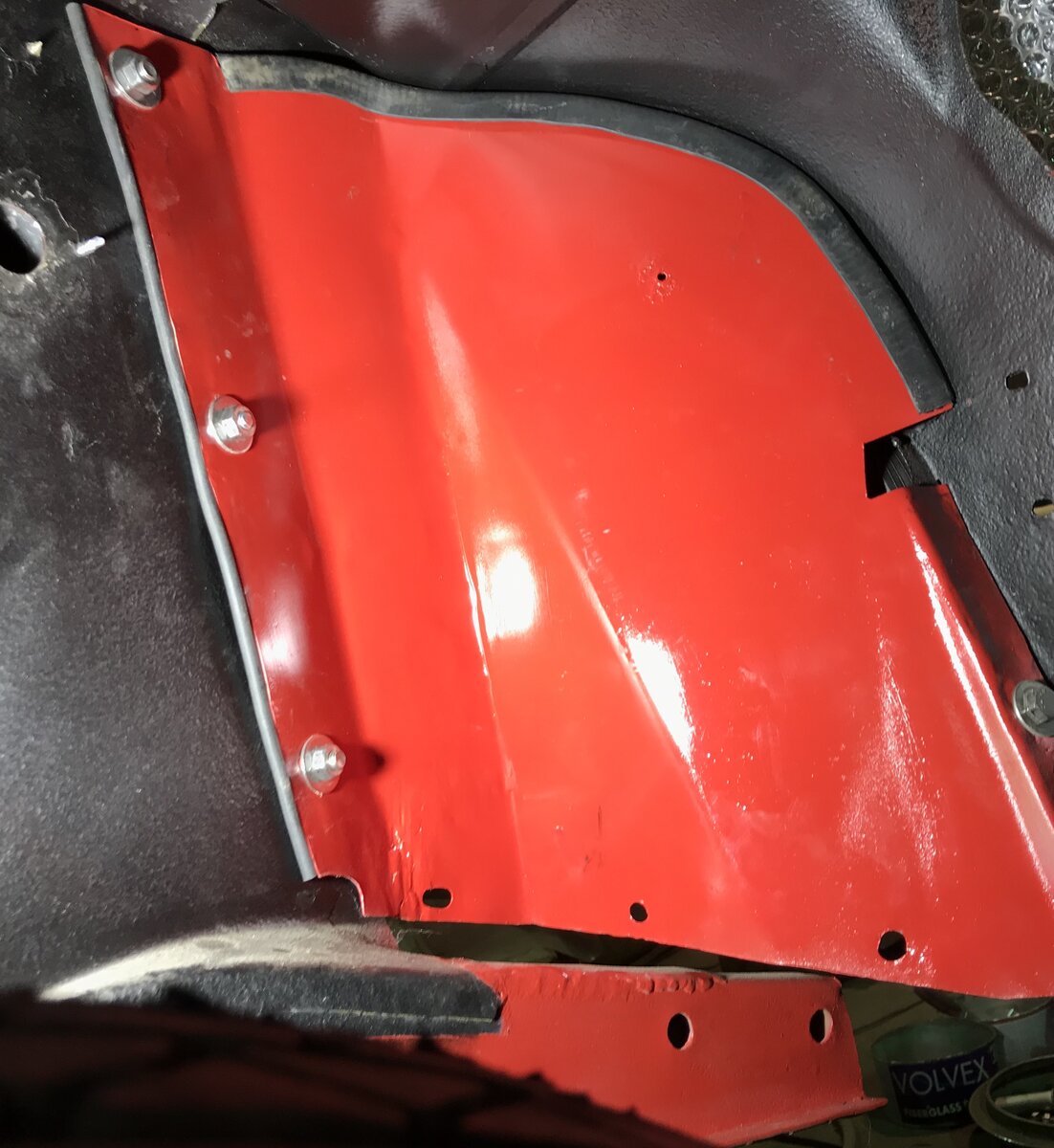

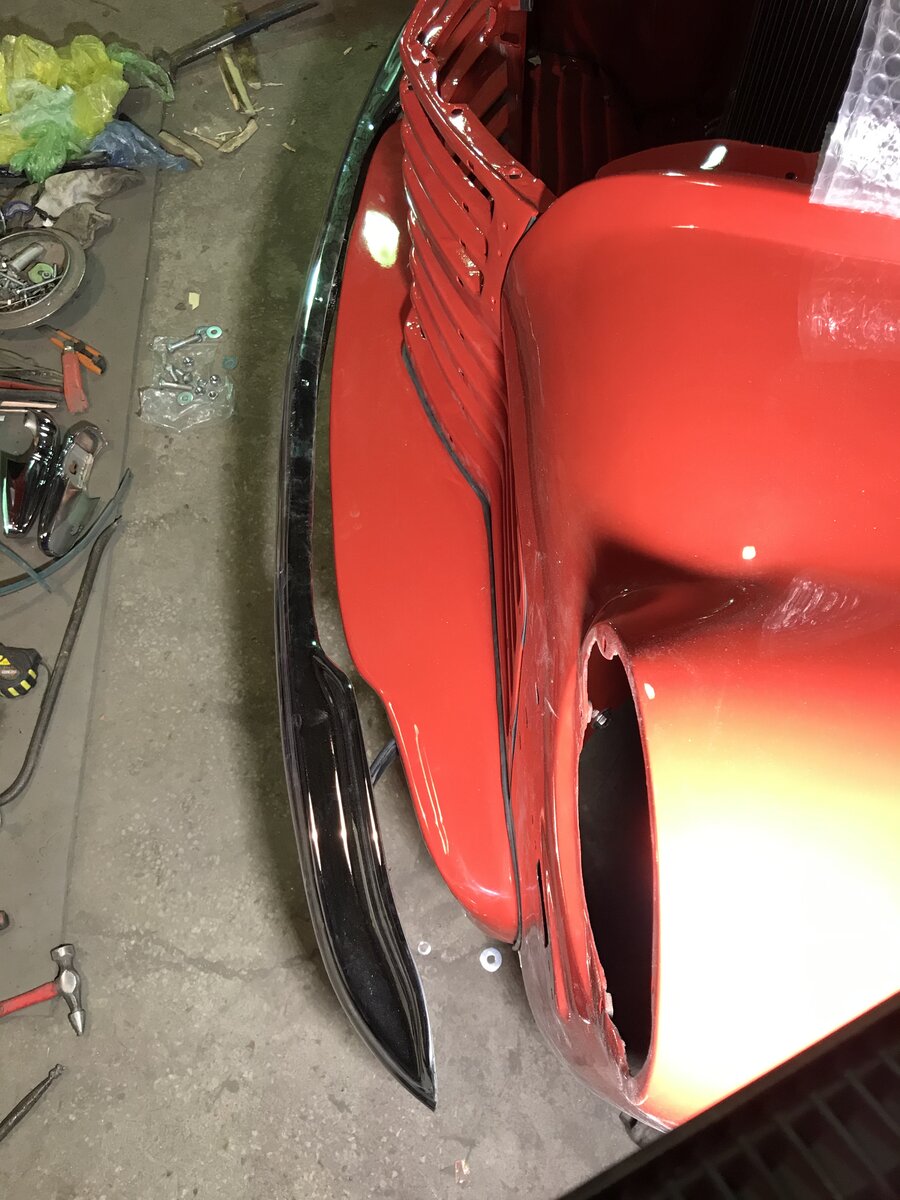

Установил резинки от двери ПАЗ для уплотнения щитков-подкрылков (фото переднее правое колесо), идеально подошли, плотно по всему периметру:
