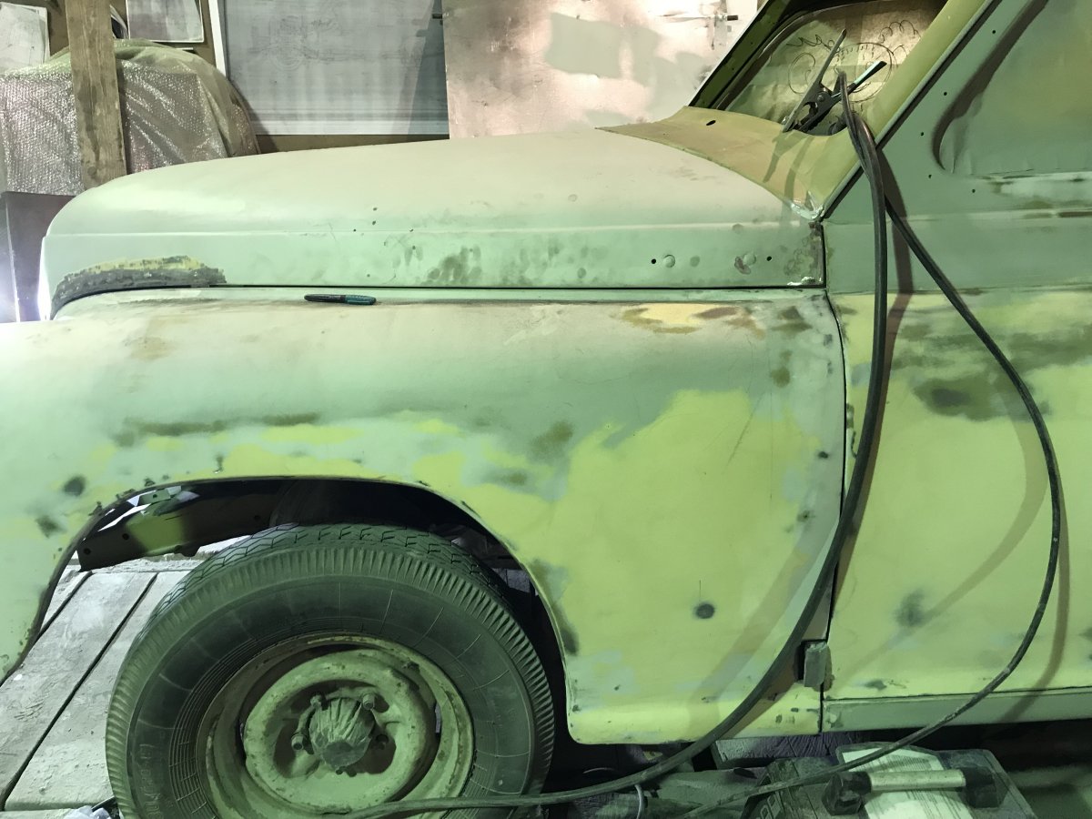

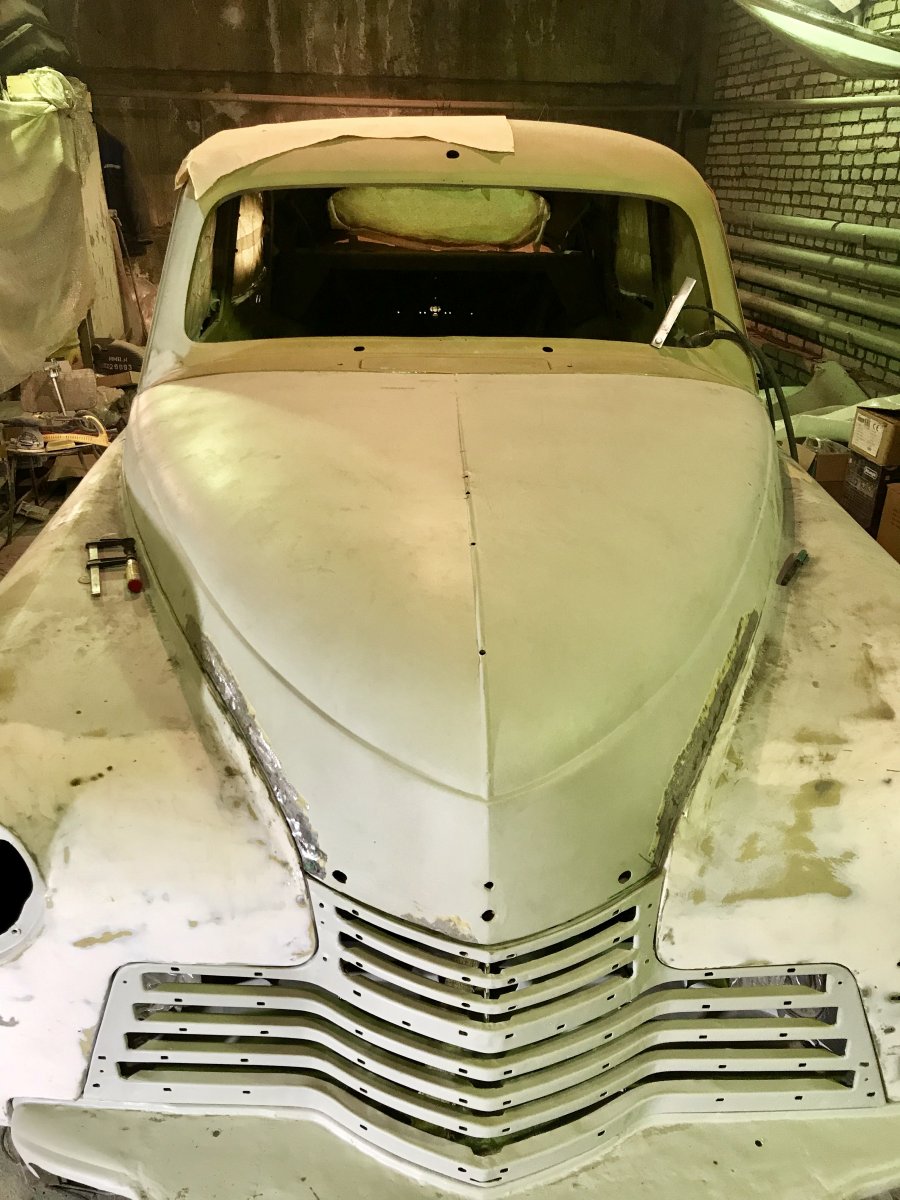

С капотом ещё придётся повозиться :) не все зазоры меня удовлетворяют!!
Воевал-воевал, но окончания работ с ним ещё не видно .... видно сказываются другой профиль установленных неродных крыльев (мои были совсем сгнившие):

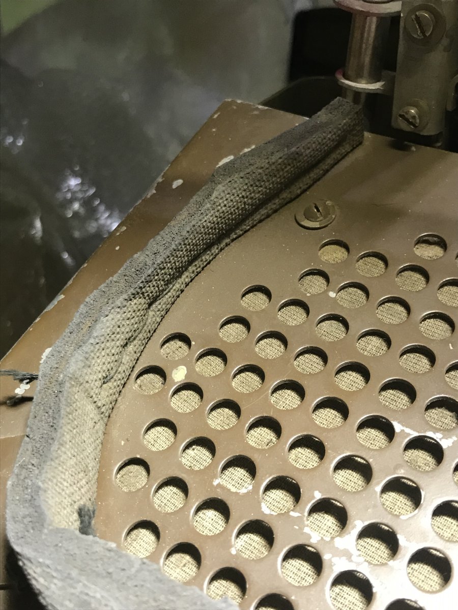

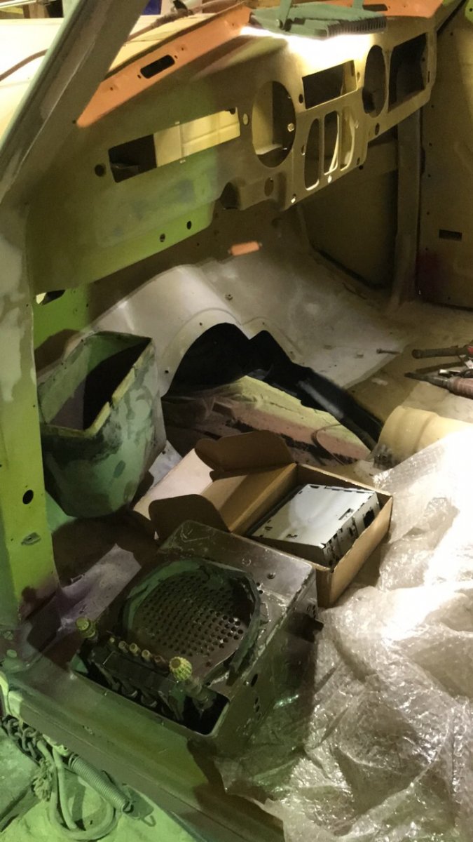

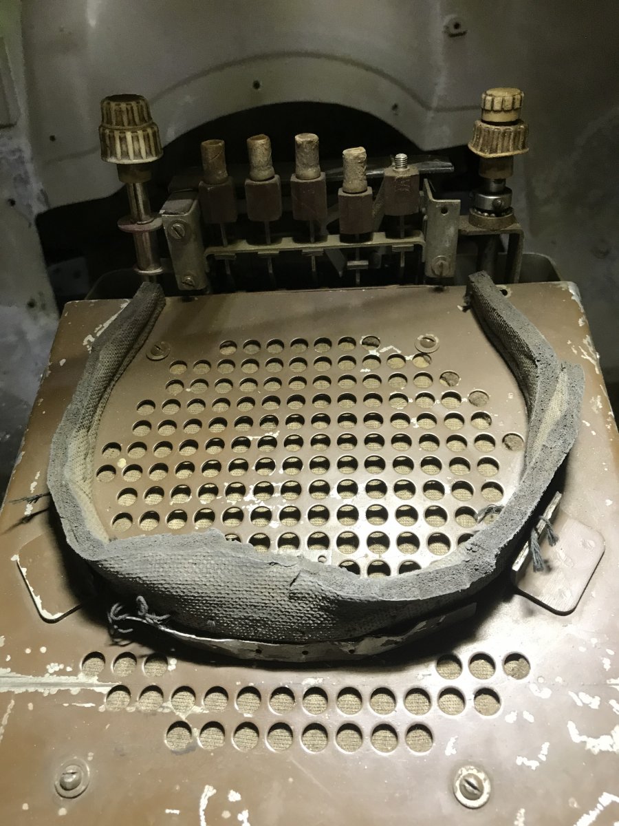

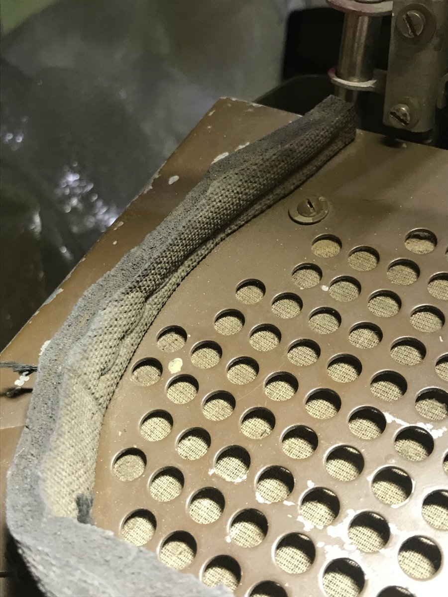

Делаю крепление для радио, как на чертежах у 3 серии (с модификацией под А5)

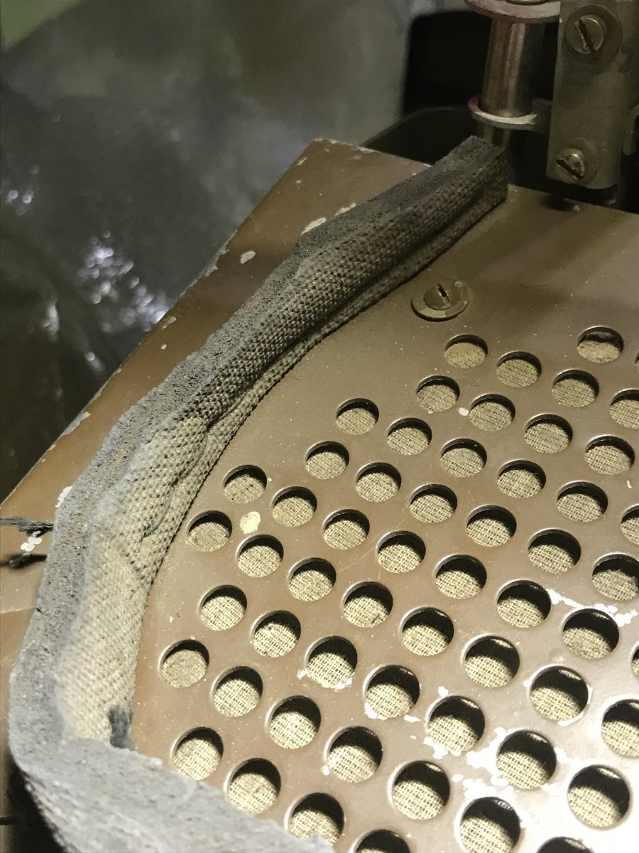

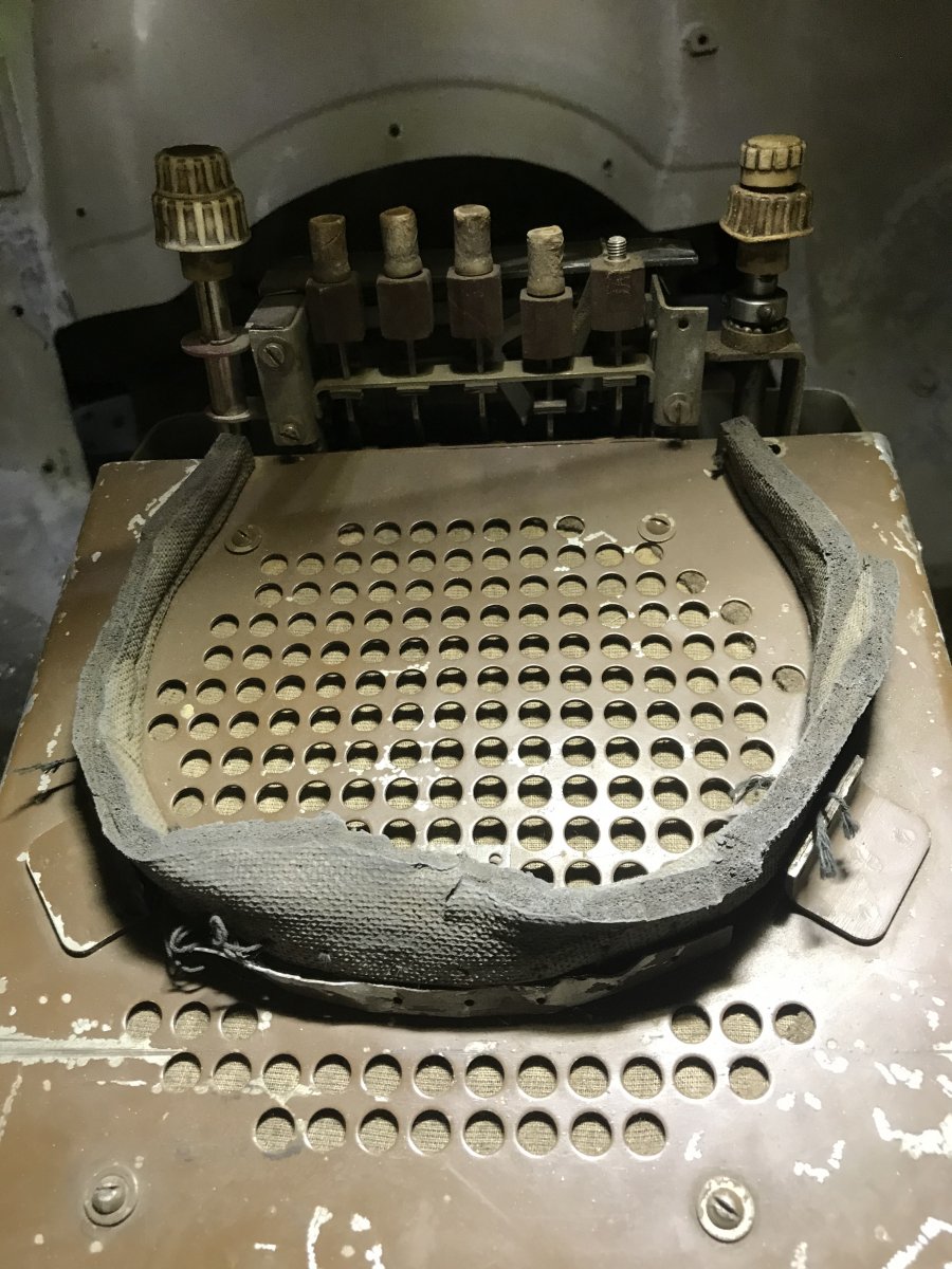

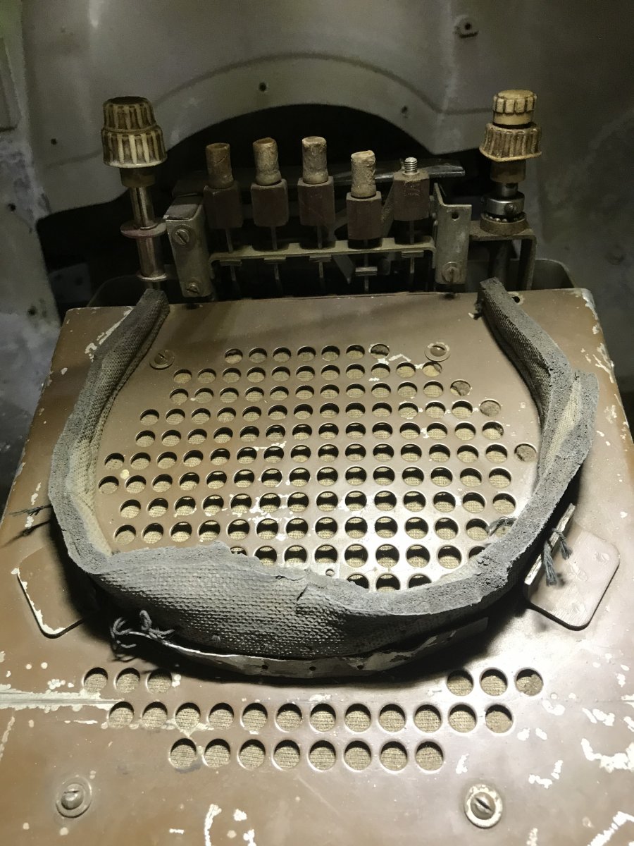

Вопрос: эта резинка колхоз или обрезанный оригинал?
Она даже пришита нитками к отверстиям:

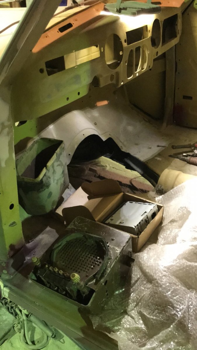

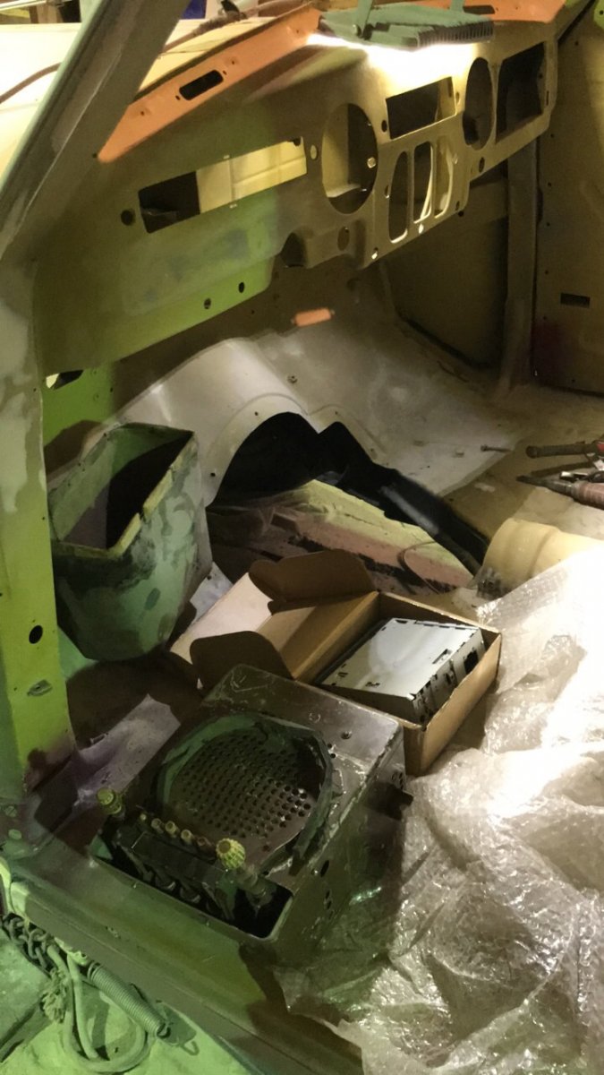

Ещё надо сделать крепление под современное радио.... под бардачком и чтобы видно не было:
Да, Олег, Резинка эта родная на А5. Просто потеряла форму со временем, и крепежные места подмялись. Нитка также аутентичная.

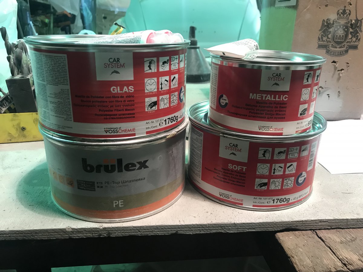

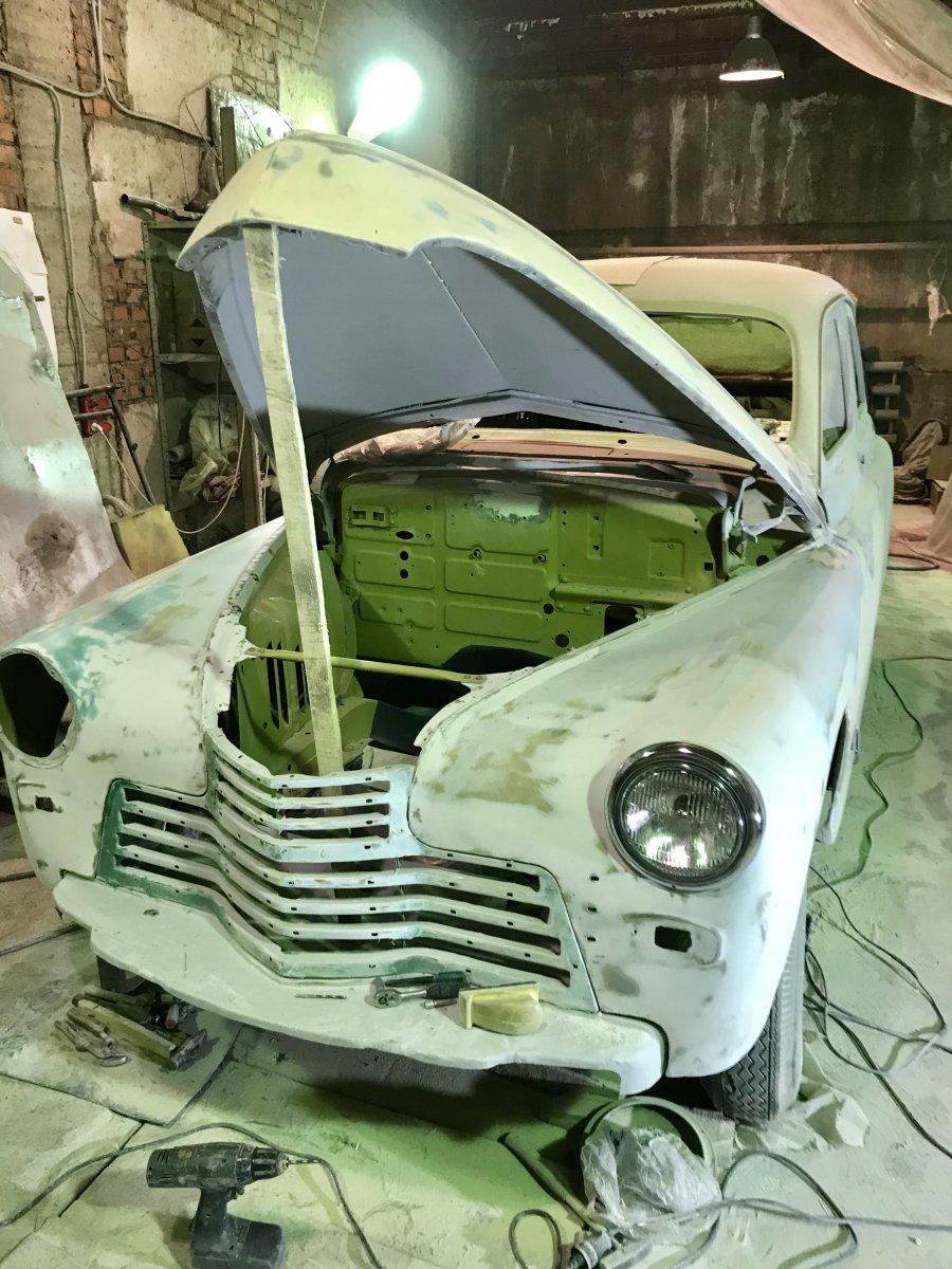

Беда.... у меня.... шпаклевал кузов шпаклевкой «БРЮЛЕКС», а она внезапно закончилась в миллионном городе и ОД закрылся - кризис видно.
После тягостных поисков остановился на производителе «Car Sistems».
Будет «пирог» - левый борт машины БРЮЛЕКС, правый Car Sistems ;(
P.S.: делал шпаклевкой БРЮЛЕКС так как сервис на нём работает куда машина поедет на покраску и устранение моей криворукости !

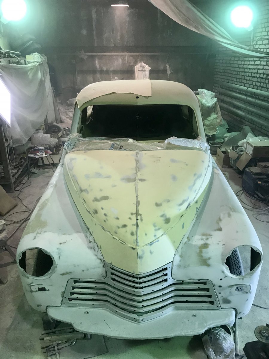

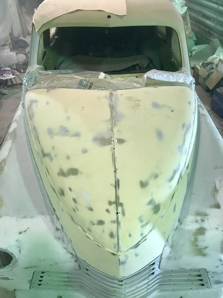

Попробовал шпаклевку CARSYSTEM .....в сравнении с БРЮЛЕКС.
Как «самый крупный специалист» :) :) в области кузовного ремонта , заявляю моё сложившееся мнение: волокнистая больше понравилась БРЮЛЕКС, как то лучше ложиться потому что волокна короче.
А универсальная однозначно лучше CARSYSTEM, сама заполняет неровности :) под действием моих кривых рук.

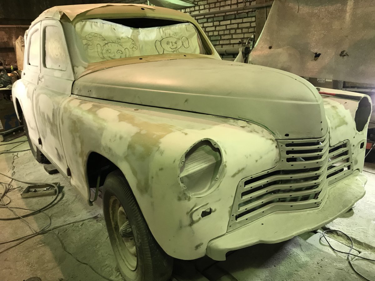

Кто рано встаёт - тому Бог подаёт :) и помогает прошпаклевать на первый раз капот, проявочную пудру не обманешь:
3 652
6 051
Очень удобно работать в моторном отсеке :) , сел на балку передней подвески и работай.... только капот желательно открыть и хорошо закрепить :)

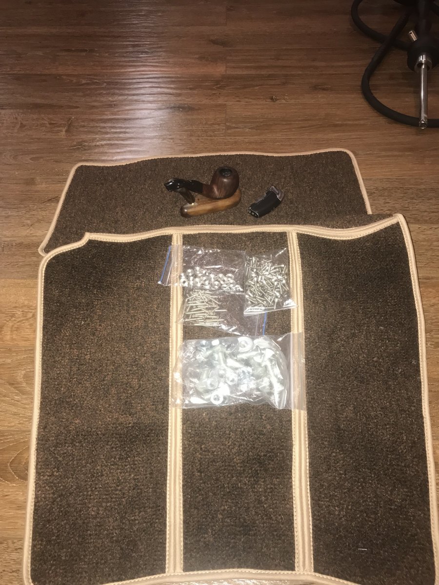

Не могу не похвастаться :)
Получил коврик без «дыры» под КПП.... мой косяк был при заказе. SMV поменял.
И ещё кучу шурупчиков для салона :) и крепления бамперов, клыков.

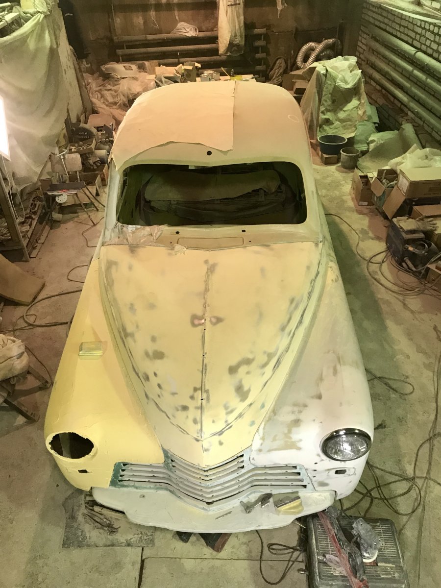

Очень мало времени можно уделить своему любимому хобби.... 2-3 часа в неделю на выходных.
Но это время используется максимально производительно.... потом руки и ноги дрожат от усталости!

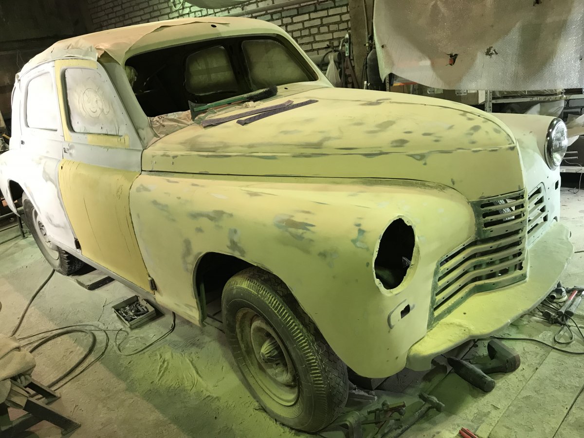

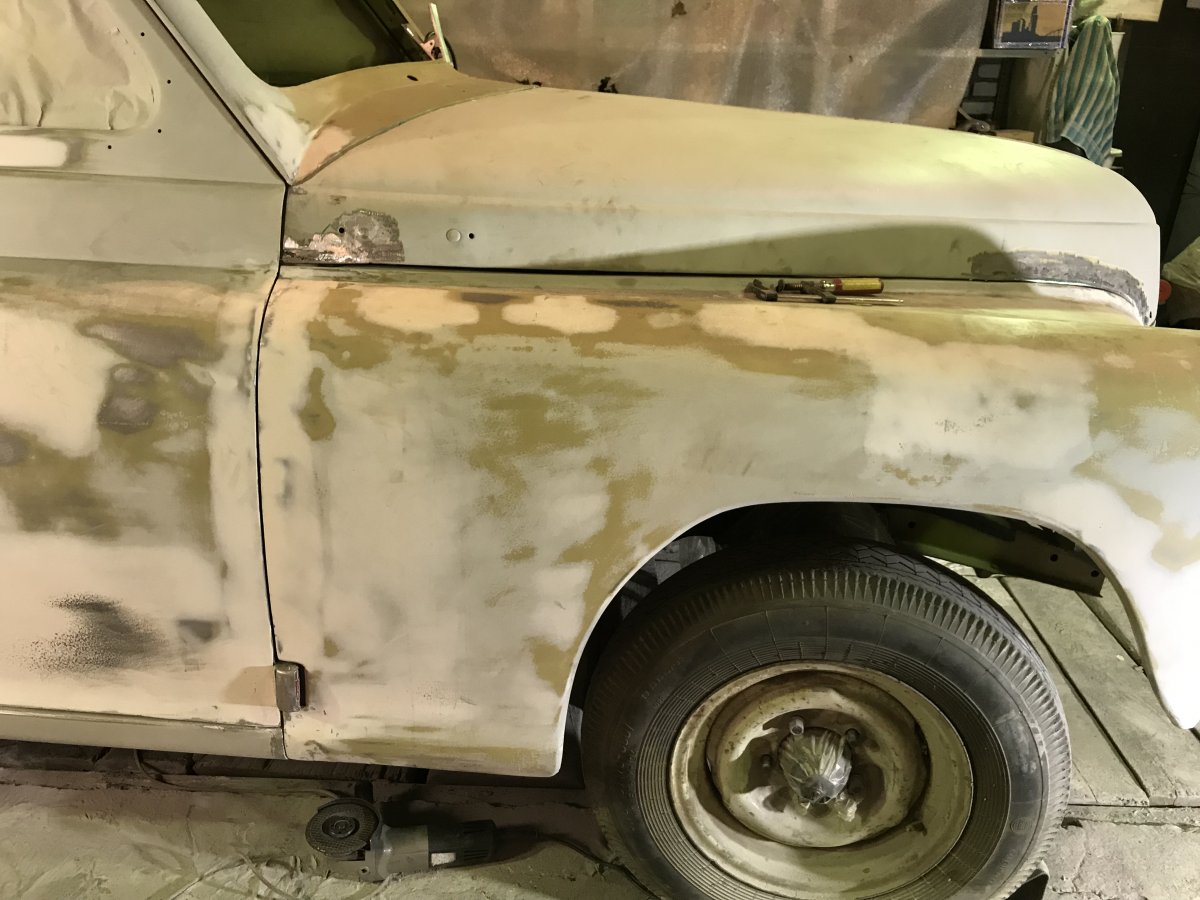

Дела у Победы М-20 продвигаются :) , шпаклевка одевает шубкой кузов где он неровный... и тут же стачивается в пыл...
Правое крыло уже финишным слоем покрыл.

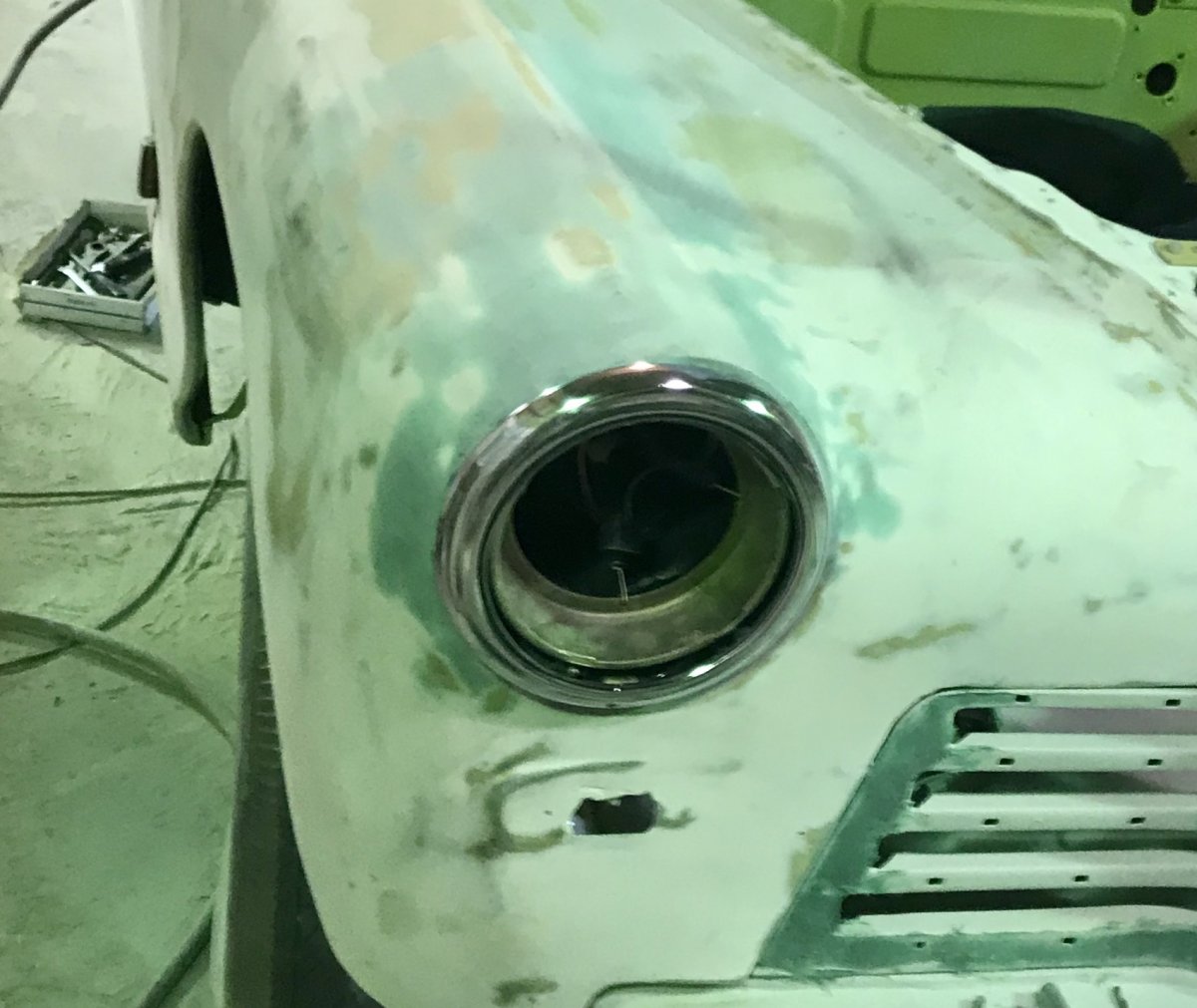

Сегодня примерил Фары!! Машина без «глаз» два года была.... даже подмигнула отражателем! Я видел!!
А ещё, видно повлияли пары обезжиривателя для шпаклевки :) , я вдруг захотел посмотреть как ПОБЕДА выглядет сверху :)
Вот кто видел?
Сказано - сделано!
Всё, побежал с гаража домой-родные заждались.

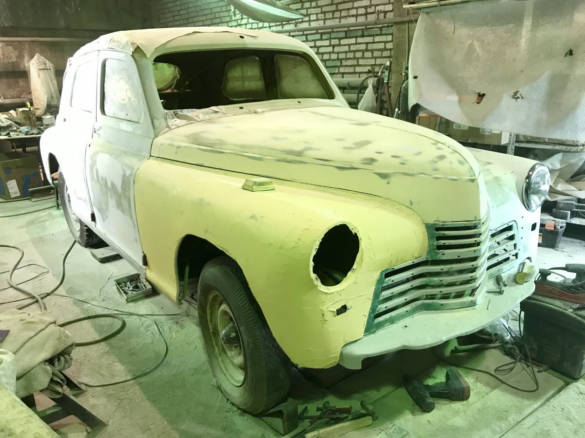

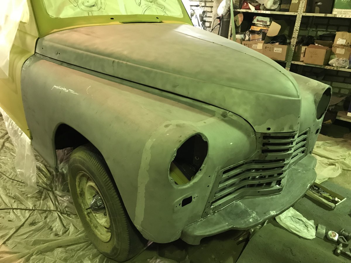

Ну вот, как то так получается, закончил правое переднее крыло и взялся окончательно выводить шпаклевкой дверь пассажирскую.
БЫЛО:
В процессе грубой шпаклевки:
В процессе универсальной шпаклевки
СТАЛО:
Никому два ведра стертой шпаклевки не надо?? ;)

Красава... Олег, клюв капота слишком близко . Там резиночки стоят упорные ?
Реакции: БЕГИмот
3 652
6 051
Привет Евгений, уже снял . Примерял с ними когда «железо» делал, было с зазором.
