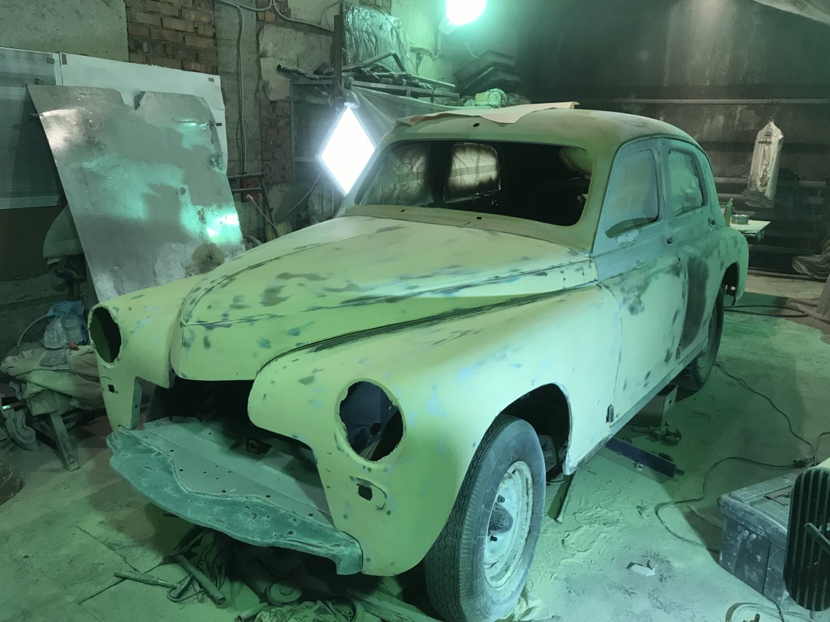

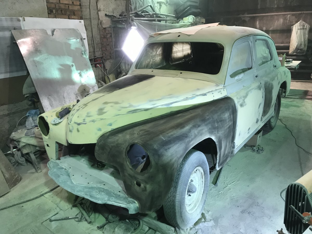

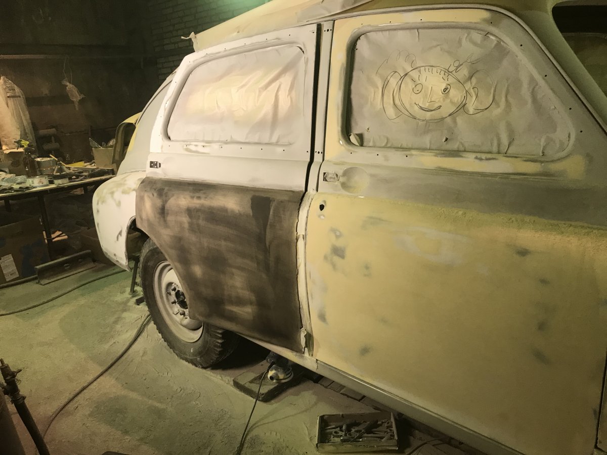

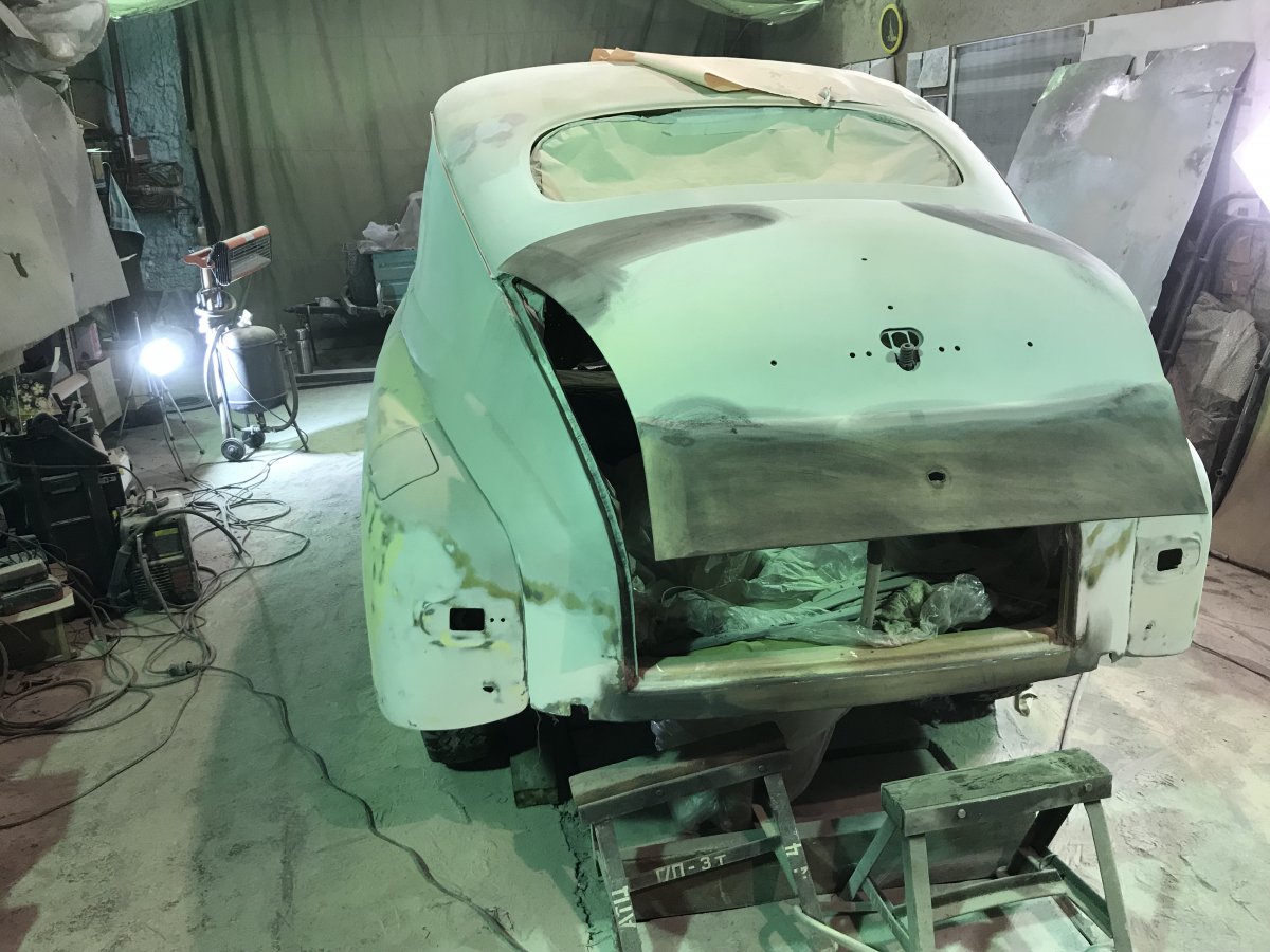

Славно поработал .... двери, передний фартук, переднее крыло и много по мелочи :).... 9 часов и никакого мошенничества :)

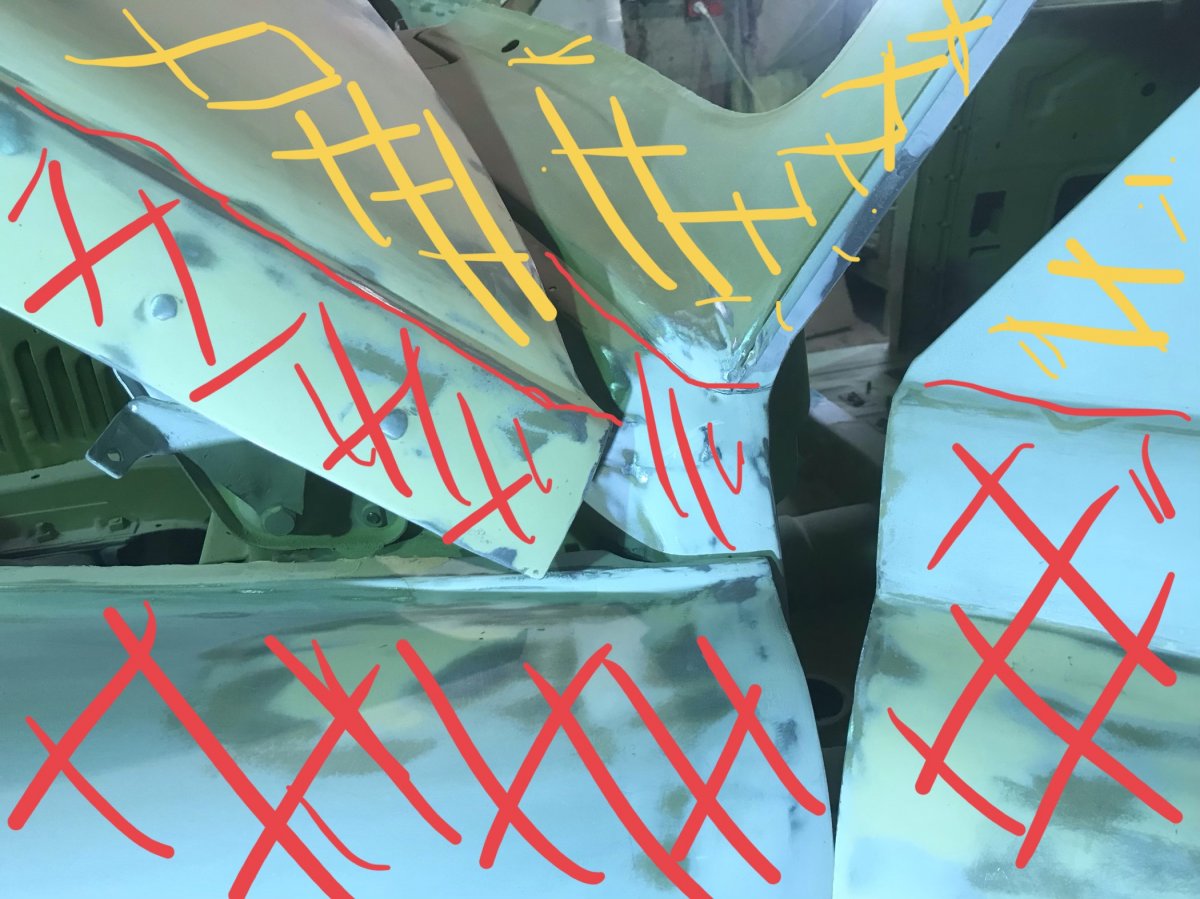

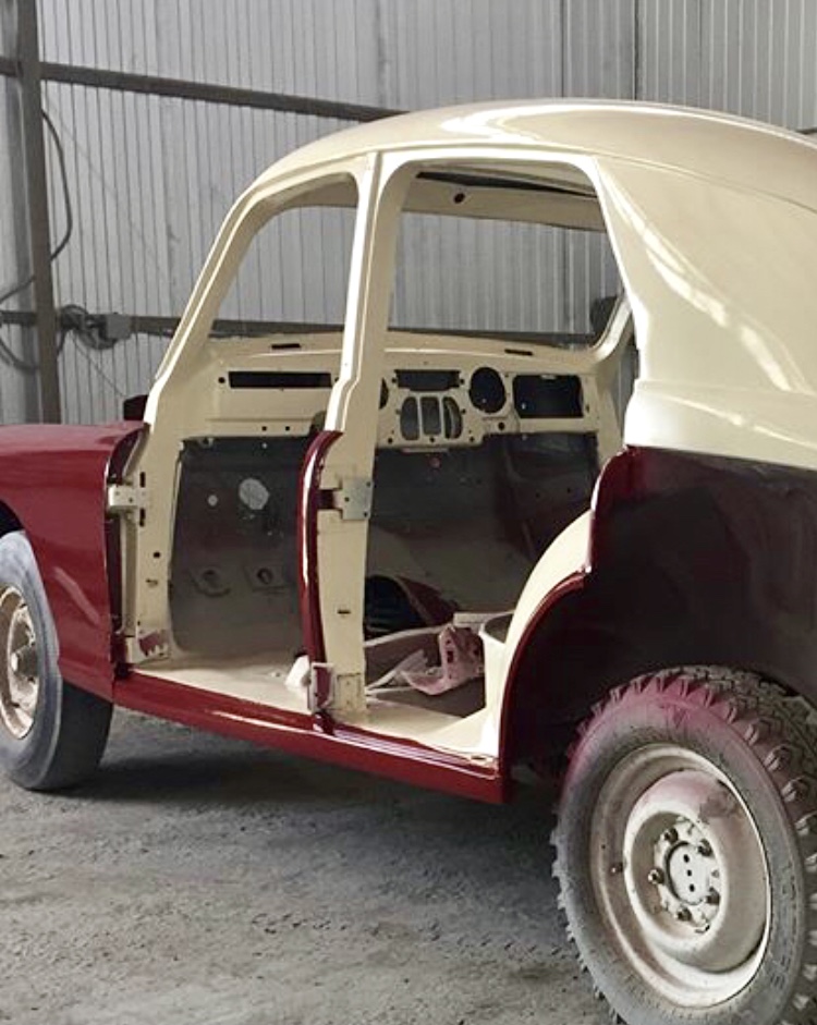

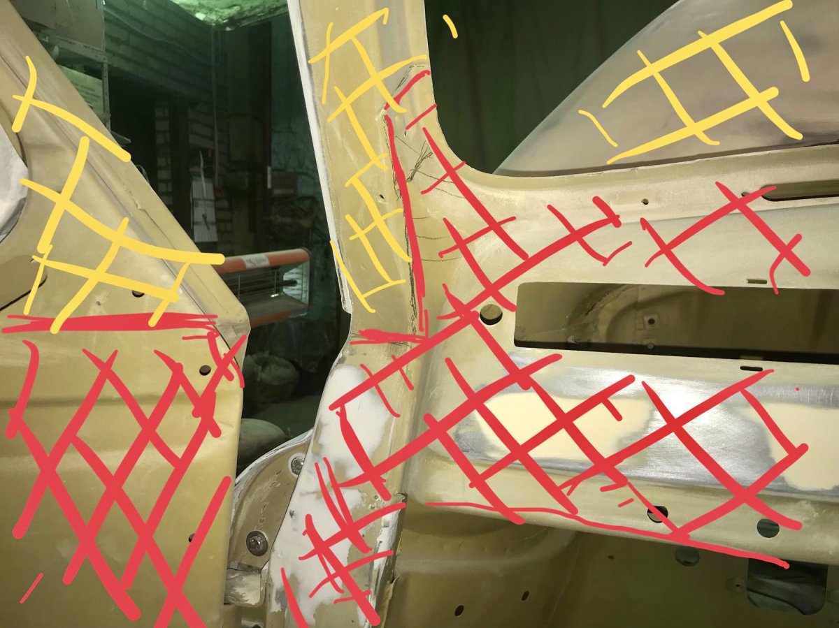

Хочу задать нелегкую задачку, сам решить не могу!

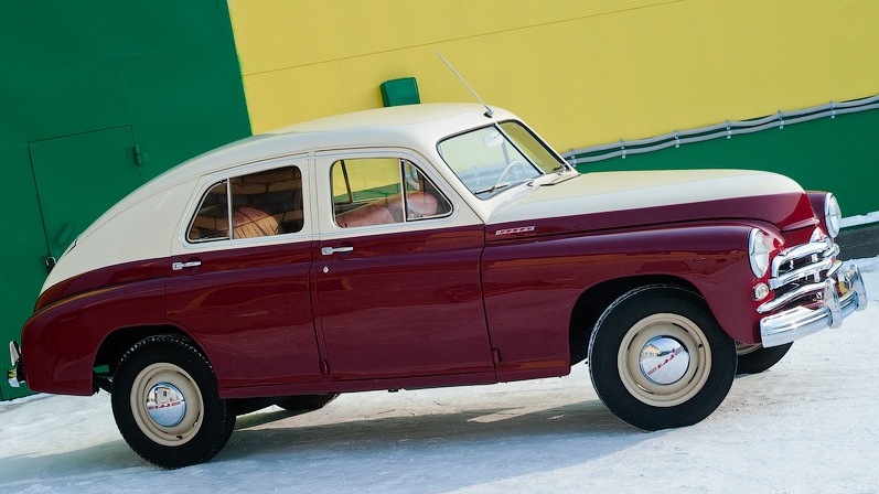

Машина будет 2х цветная бежево-бордовая. Как на фото.
Задача - чтобы торпеда тоже была бордовая!
Как переход краски делать?
Правильно нарисовал?
а может не стоит? не по канонам выйдет

Я сначала тоже темным торпеду облил, и всё же перекрасил светлым(выглядит "богаче"светлый беж на торпеде).! Была у нас в городе таким сочетанием,советовать в цвете дело последнее, она сама по себе изюминка на дороге:)

По пылесось всё и везде, эта пыль СТРАШНАЯ ОТРАВА.
Всю внутреннюю часть делай беж.
Торпеда бежевая зачётнее будет))
И пыли не видно)
Я сначала тоже темным торпеду облил, и всё же перекрасил светлым(выглядит "богаче"светлый беж на торпеде).! ....

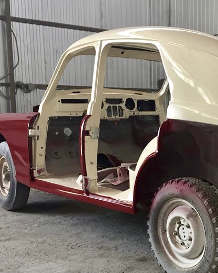

На бежевом отреставрированные приборы будут ОЧЕНЬ эффектно выделяться.... :)

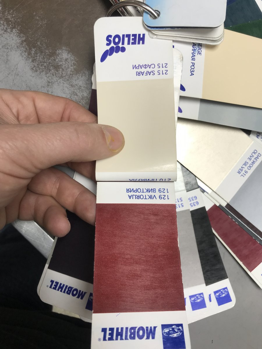

Сегодня с женой поехали на наиважнейшее мероприятие по выбору цвета красок для Победы.... затянулось на 1,5 часа :)
Выбор не богатый как оказалось из этих оттенков красок.
Выбрали для предварительного выкраса листа металла вот эти цвета: Виктория/Сафари. Виктория металлик, сафари не металлик (что мне не нравится):
А что ещё есть... или Виктория/чайная роза:

посмотри Ral 1014
пускай меня побьют ногами, но я под лак )
база обычно фиг пойми откуда ...и кто ее родил )
лак играет главную роль ...

так и крась чайная роза+ виктория

посмотри Ral 1014
Так на базу лак же обязательно?? Или я ошибаюсь?
РАЛ 1014 сильно как-то желтый... вроде ближе бело бежевый оттенок.
Блин, вот проблема с выбором цвета.. оттенков!
никакого металлика, если смотреть на перспективу. Они при переходе из просто ТС в КТС запрещены

Я свою покрасил полиуретаном по совету Олд Джека
вопрос не в составе ЛКМ, а в визуальном эффекте покрытия. В исторический период наши машины не красились с завода в перламутры-ксералики, потому...
