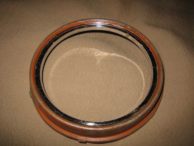

И теперь вопрос по спидометру и часам к знатокам: Как в оригинале было? Наружный ободок, который стекло держит с внешней стороны красился в цвет пластика или торпеды? Или может еще в какой? И где граница, по которую он красился?

SMV сказал(а):
На фото новый ободок, загрунтованная часть в оригинале была крашеная, блестящая часть хромированная.
Спасибо, понял! А в какой цвет то красится он?

TUNER сказал(а):
независимо от серии?
На фото ободок спидометра М20 поздней серии, после 1955г.в., такие же ободки еще ставили на спидометры М20 ранней серии которые шли в запчасти и были выпущены позже. Но М20 выпущенных до 1955г.в. ободки приборов имели другую форму сечения. Красились идентично. По моему, цвет ободков соответствовал цвету кузова.

Вроде как на поздних трешках спидометр и часы красились, но могу и ошибаться....

У меня такой же ободок спидометра на 2-ке 1953 г.в.
Ваш спидометр из запчастей, по видимому!
На 2й серии ободки были другие.
