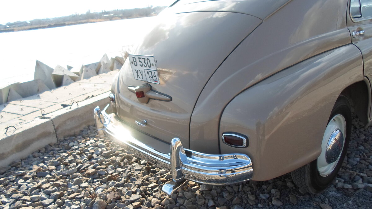

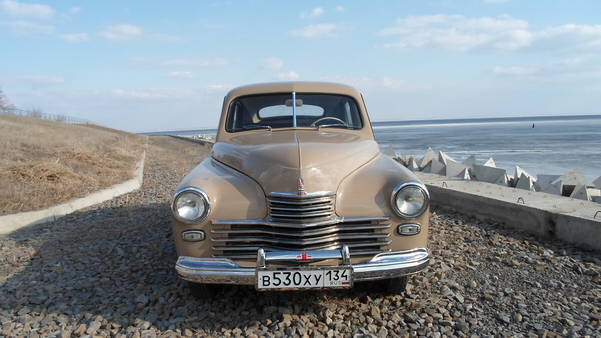

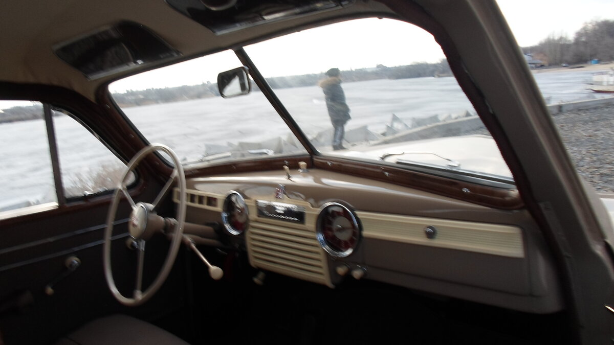

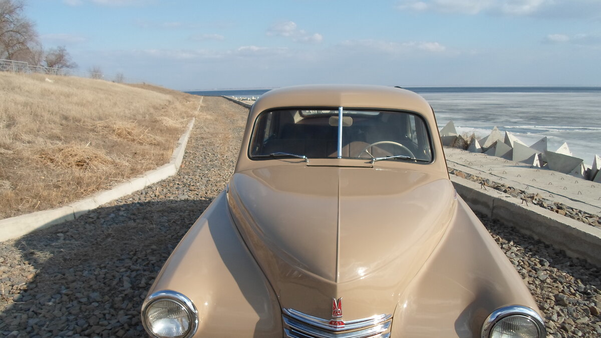

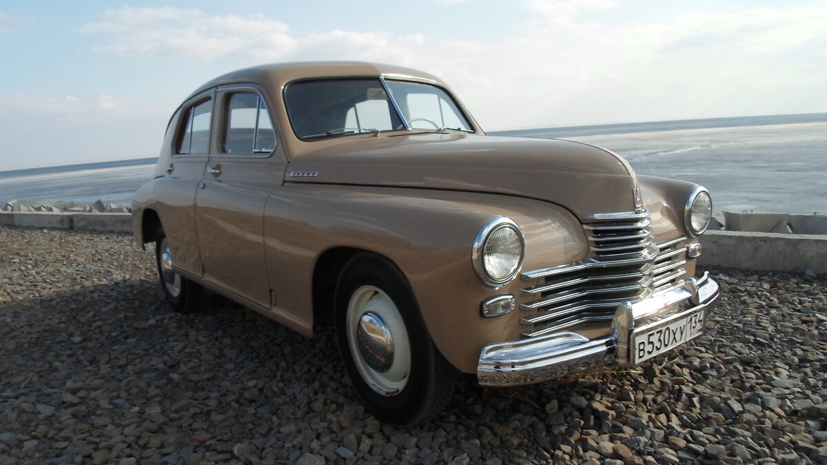

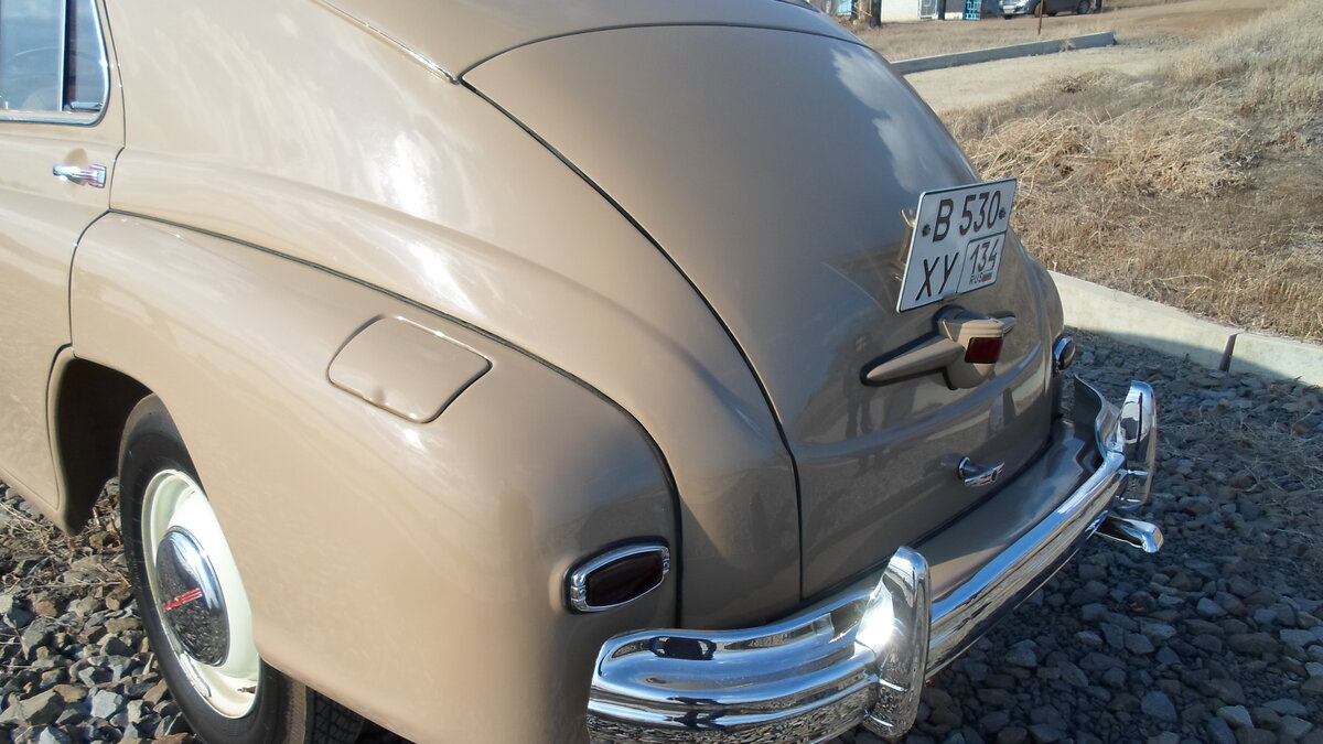

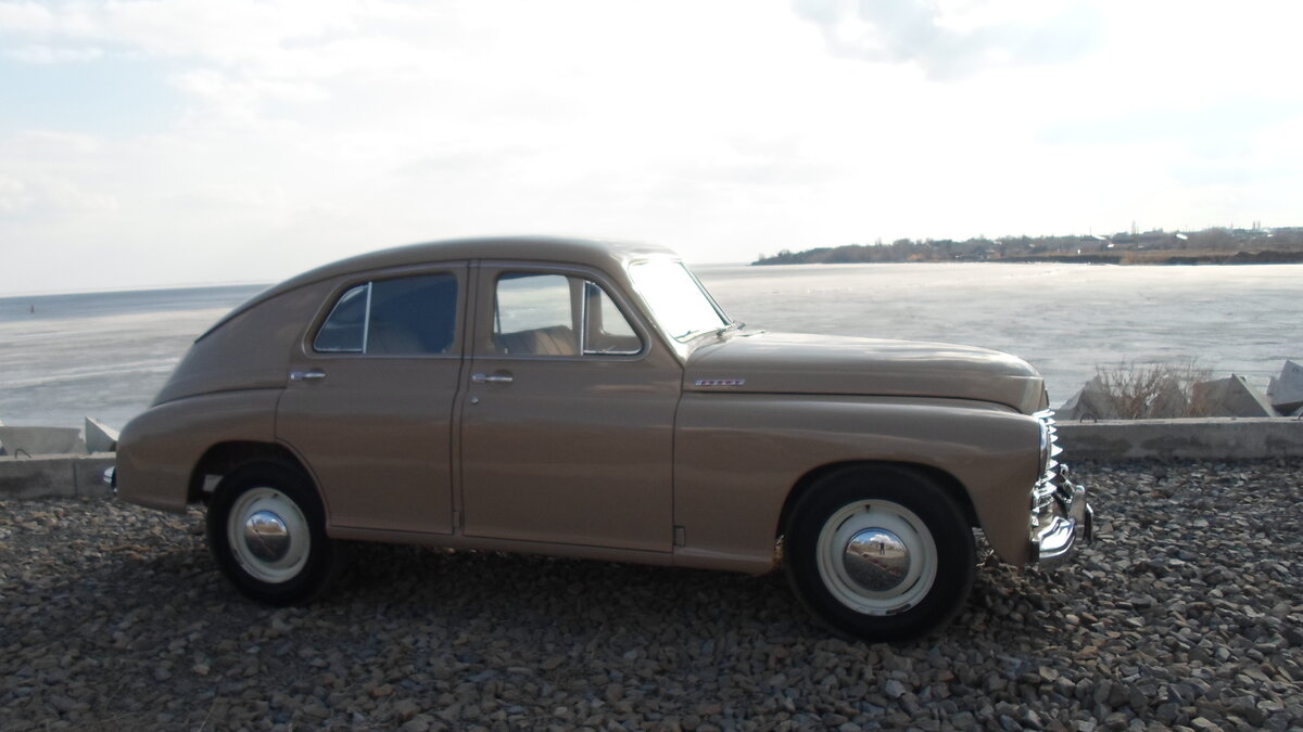

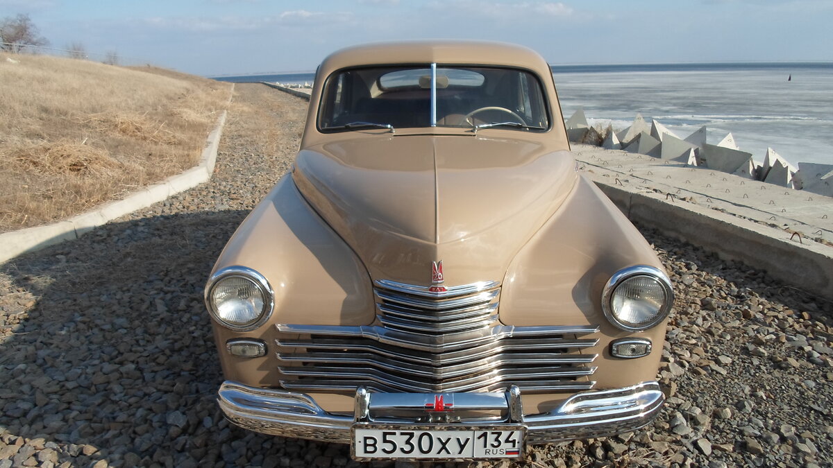

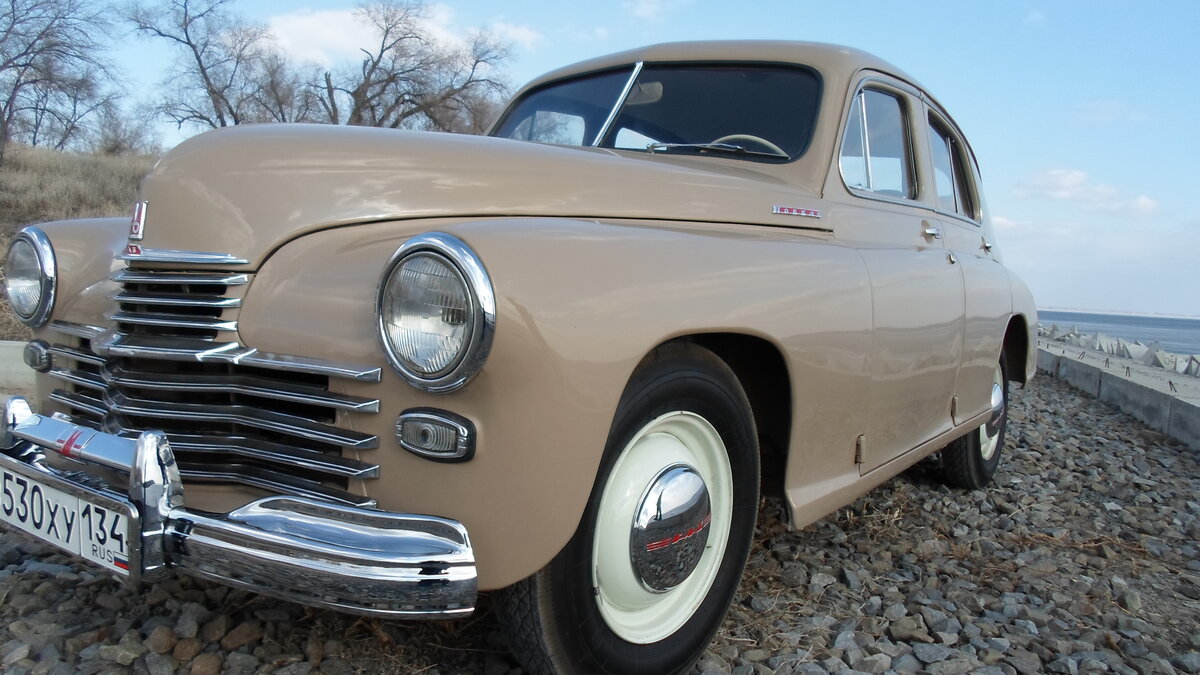

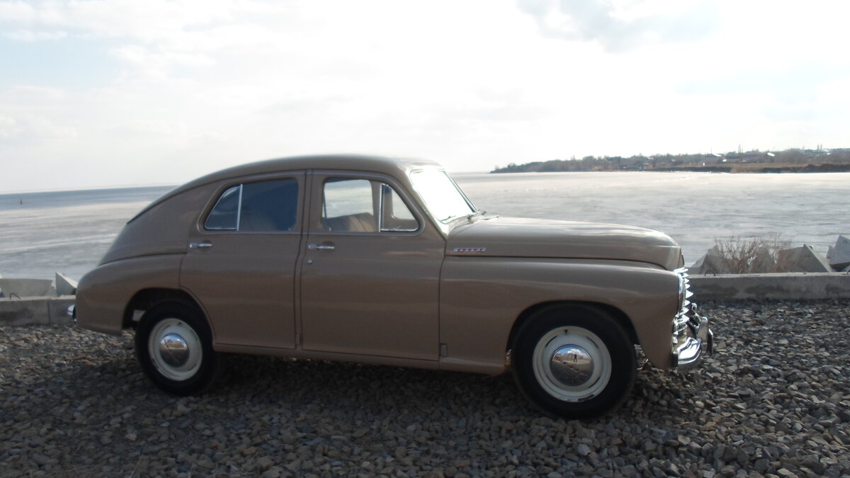

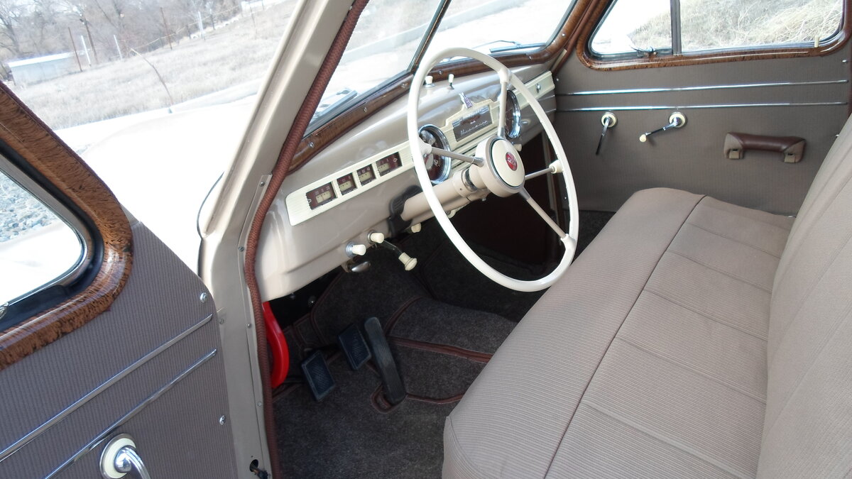

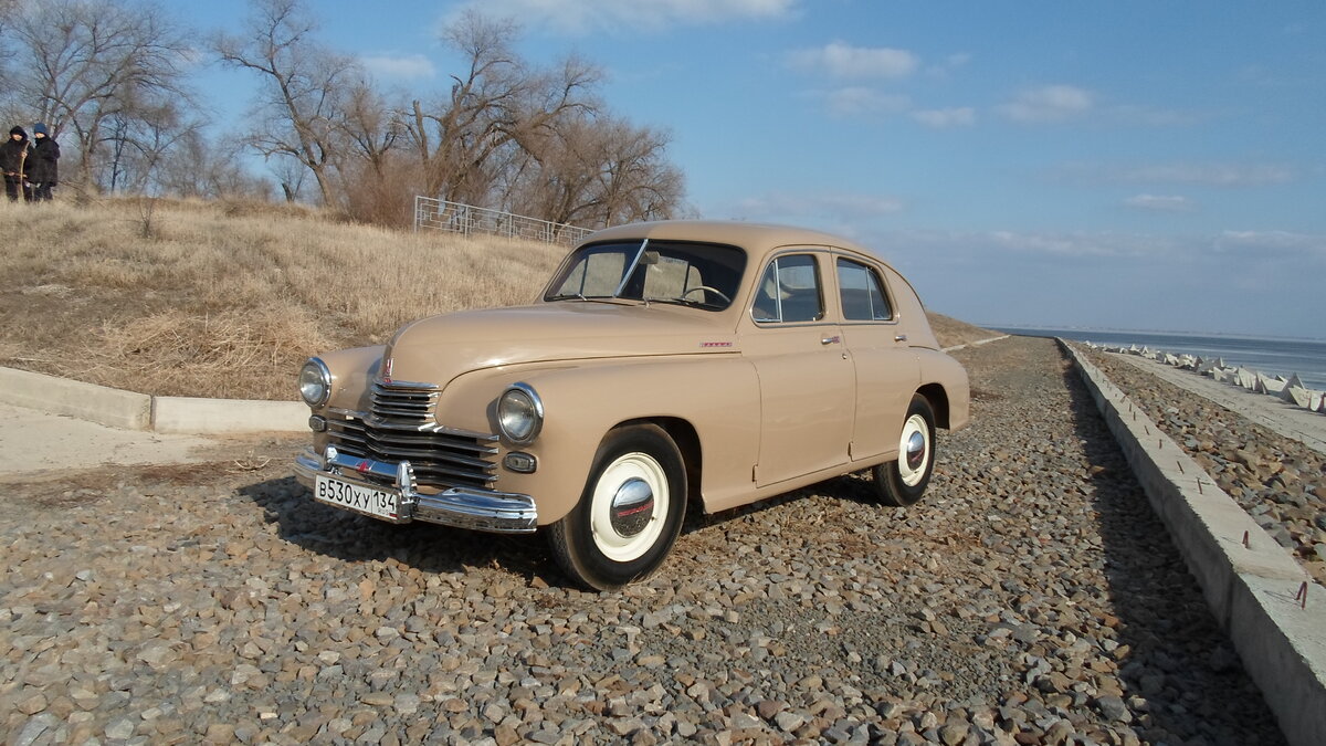

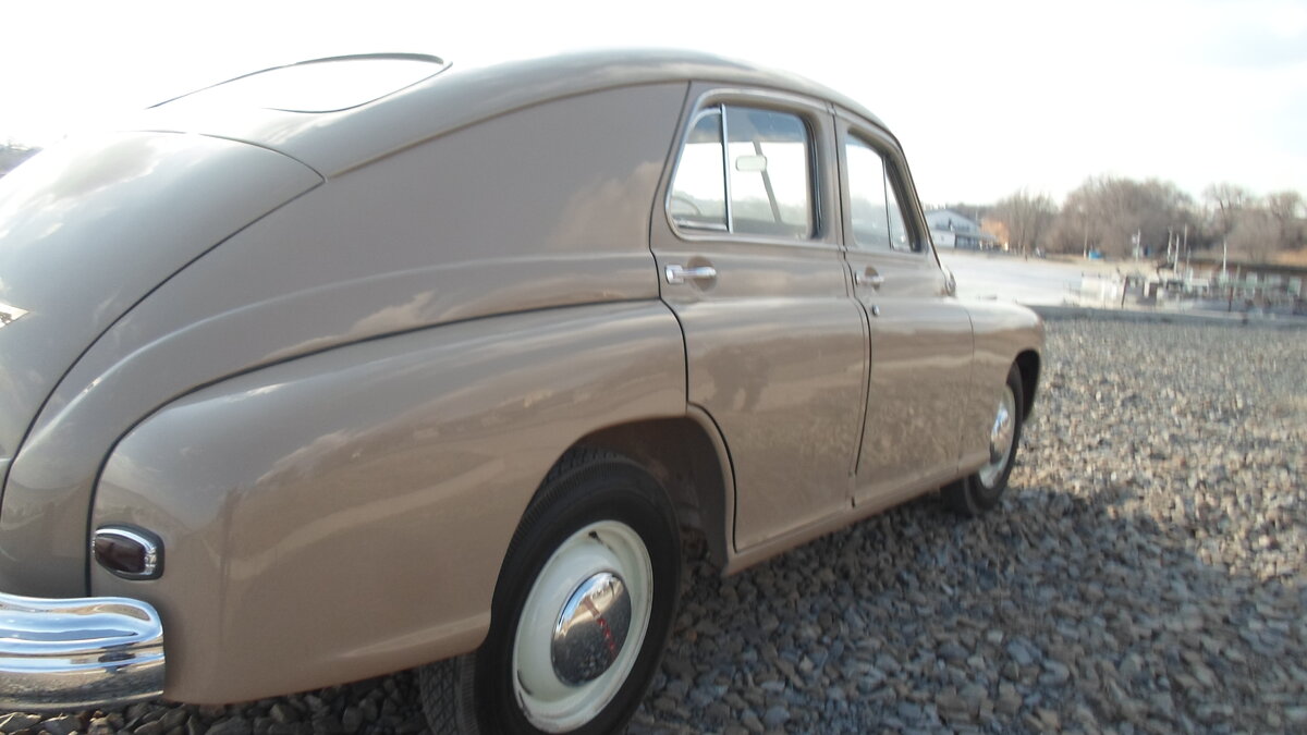

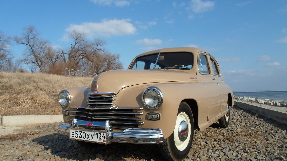

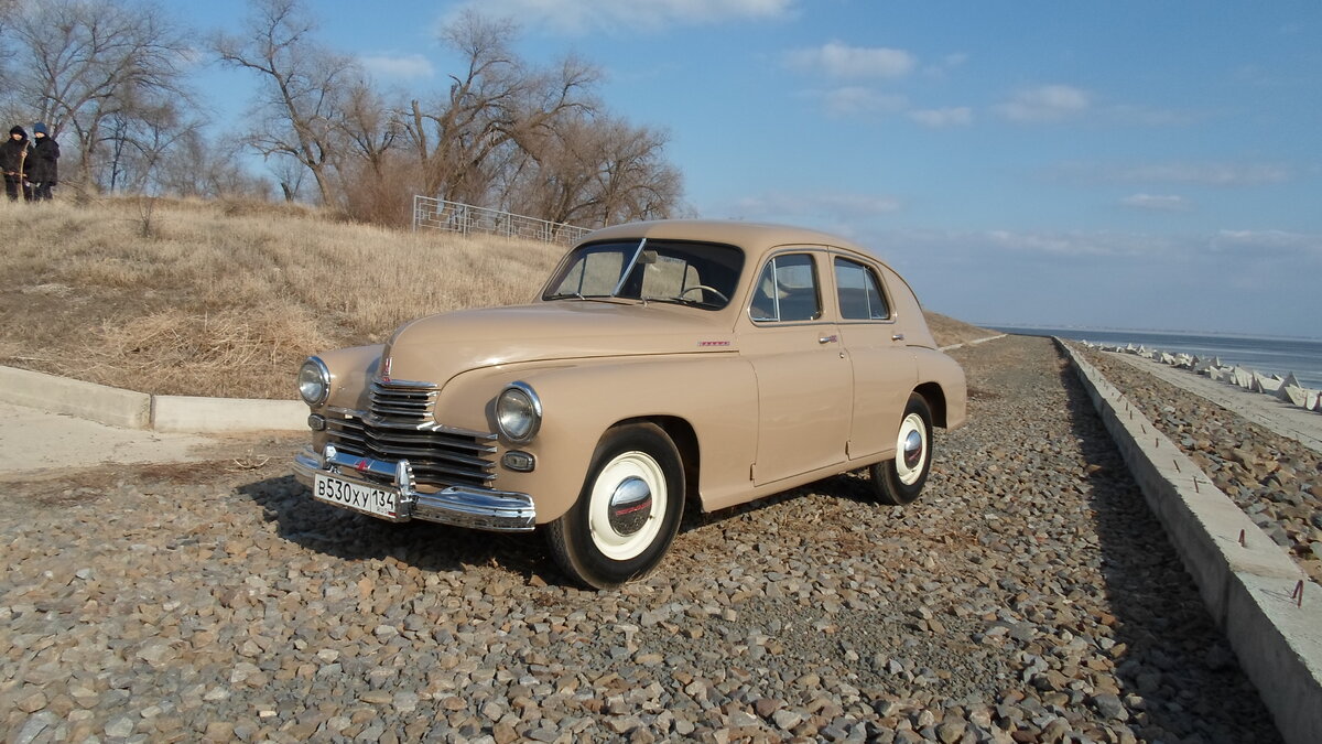

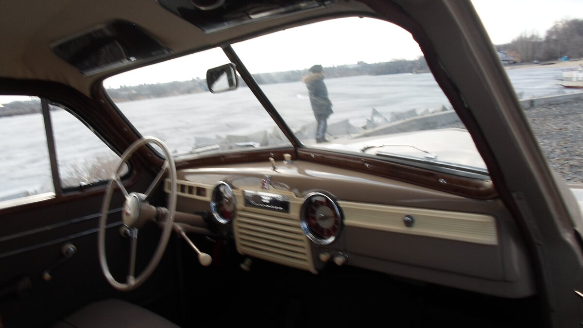

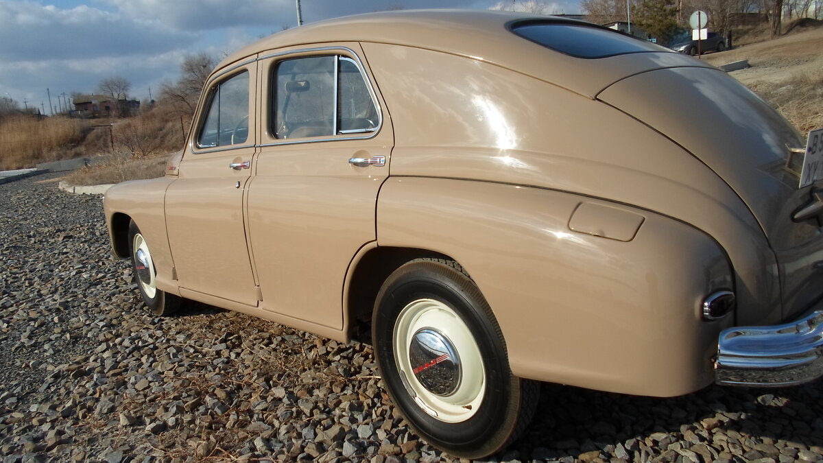

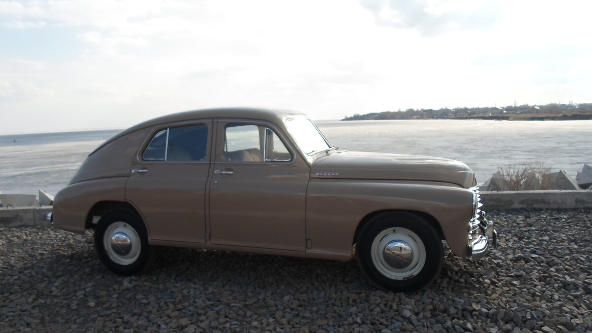

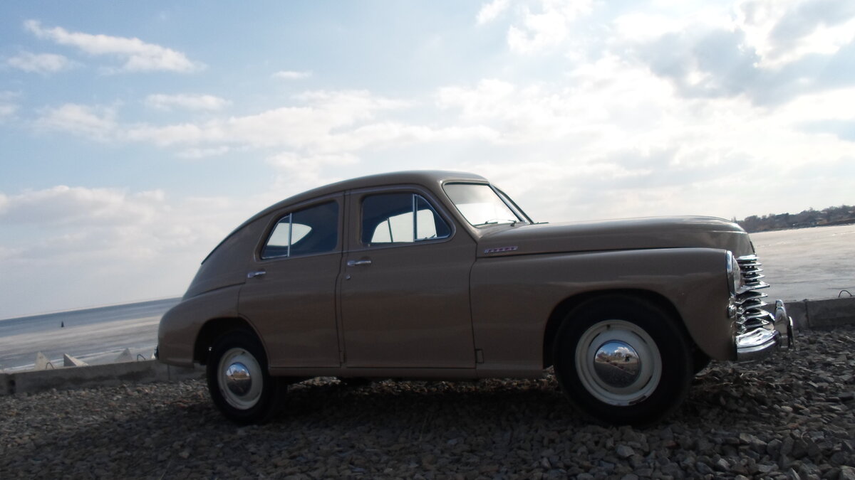

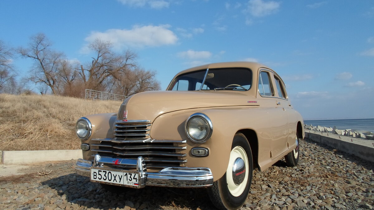

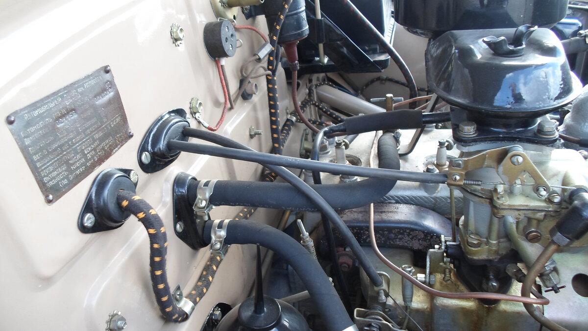

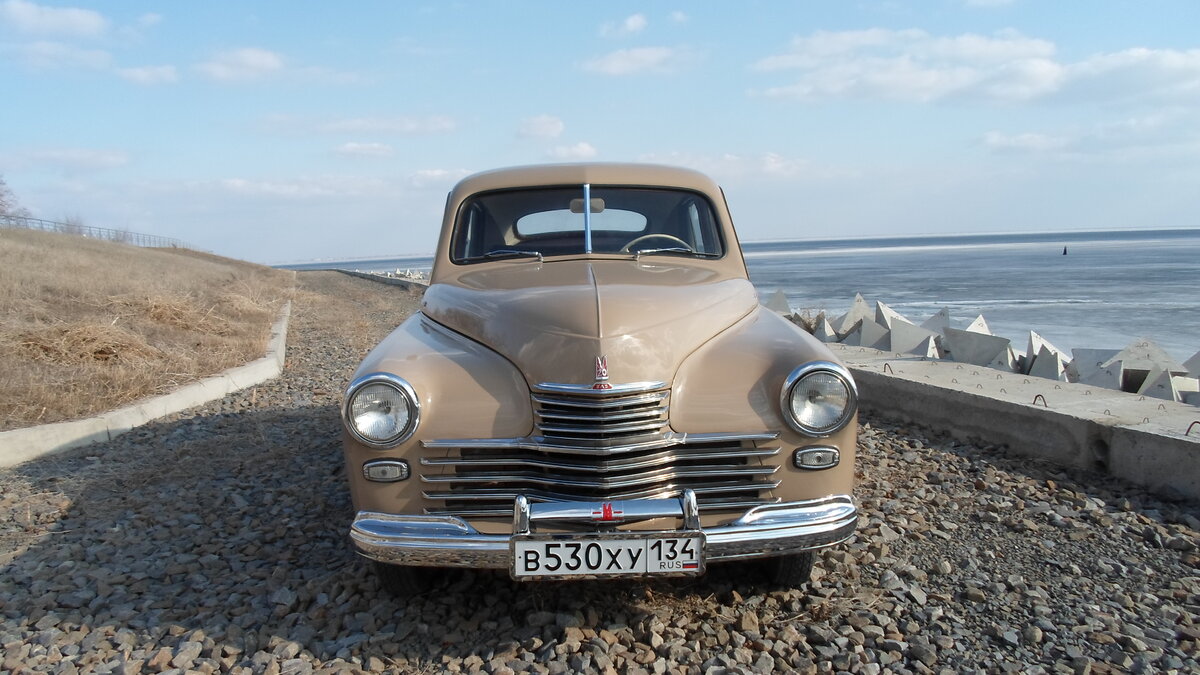

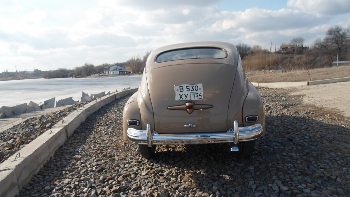

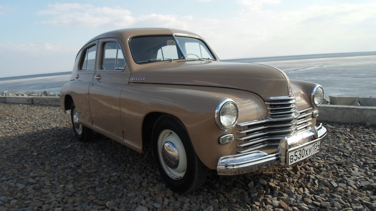

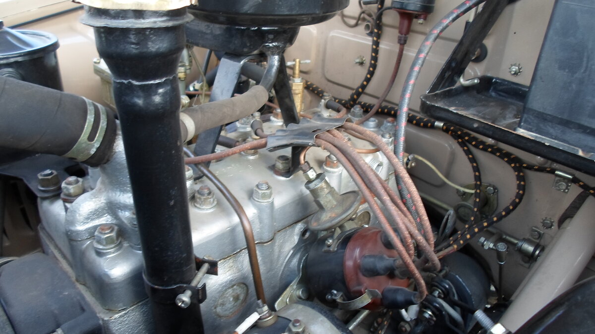

"Эпоха капитального ремонта" моей победы началась в 2014 году, продлилась шесть с половиной лет и теперь подходит к завершению.
Сегодня я и "ОНА" ПОЕХАЛИ, ощущаю себя Юрием Алексеевичем в 1961, чувства смешанные, долгожданные и непонятные. Но одно можно утверждать точно, ни какие современные машины не привлекают столько внимания как "Победа" .
Прохожие останавливаются, начинают снимать на телефон, показывают руками в сторону машины, про остановку в общественном месте я вообще молчу. Как остановился, гарантировано "открой пожалуйста капот, очень интересно посмотреть что там".

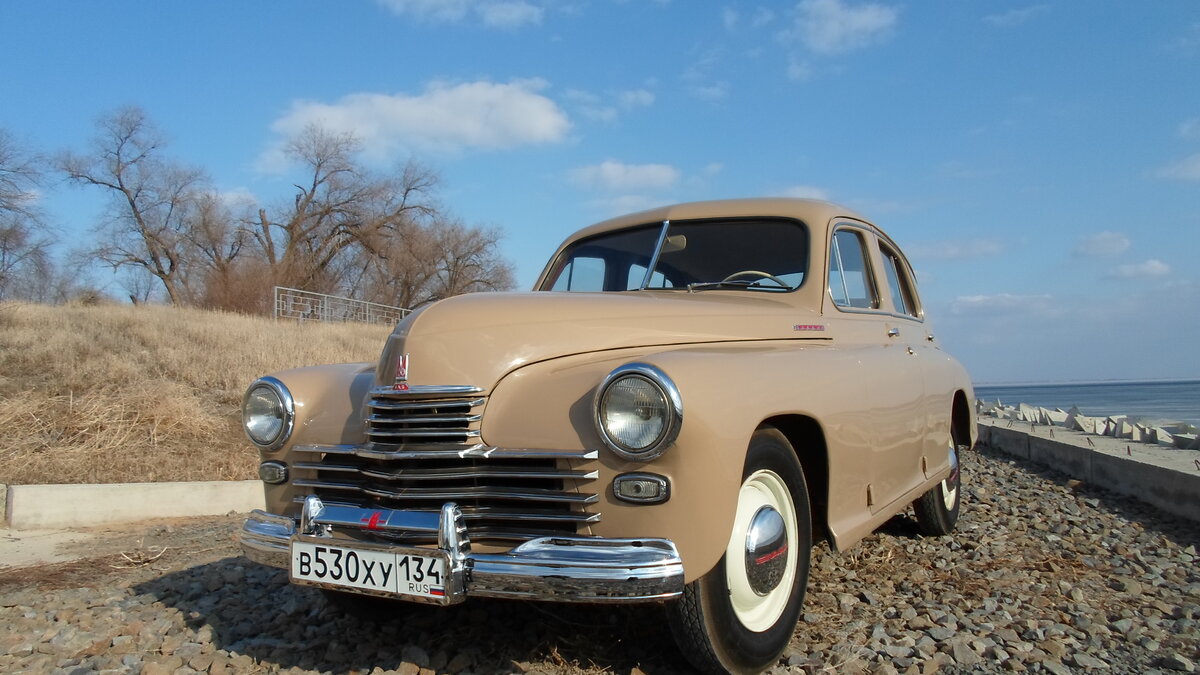

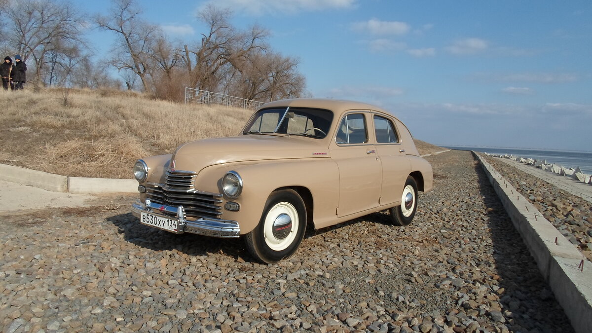

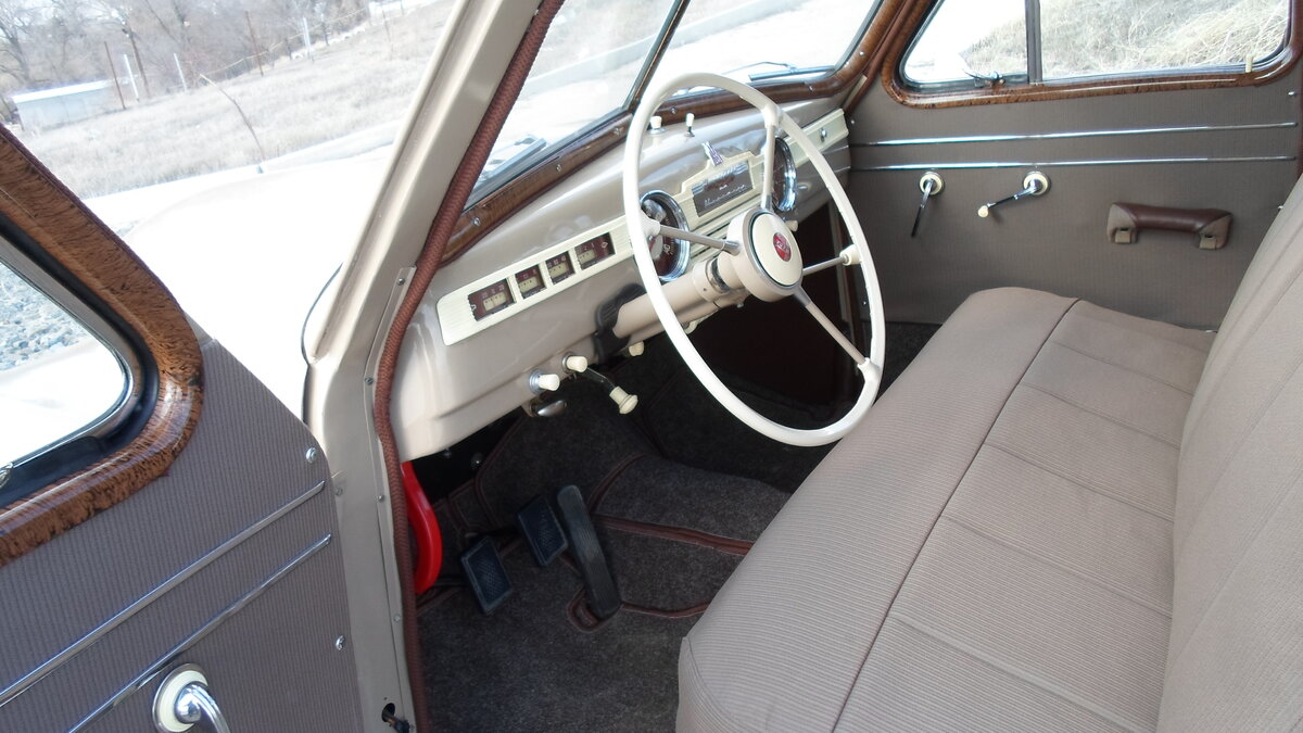

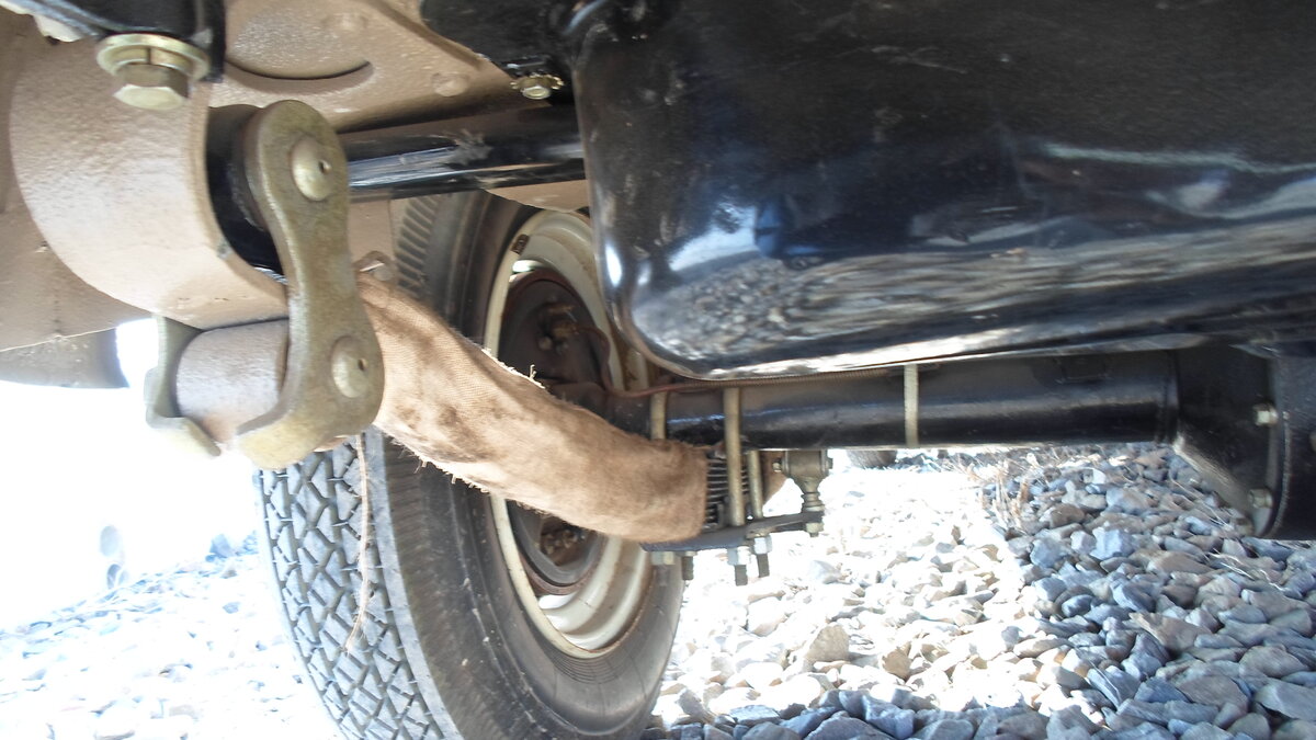

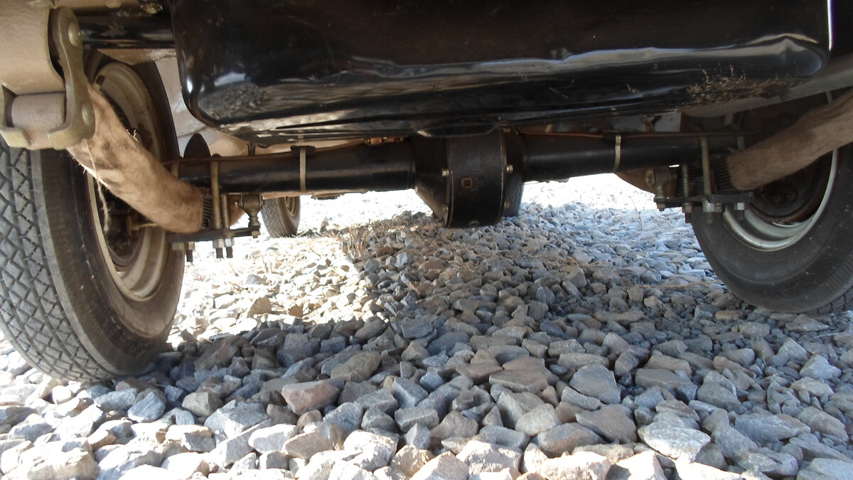

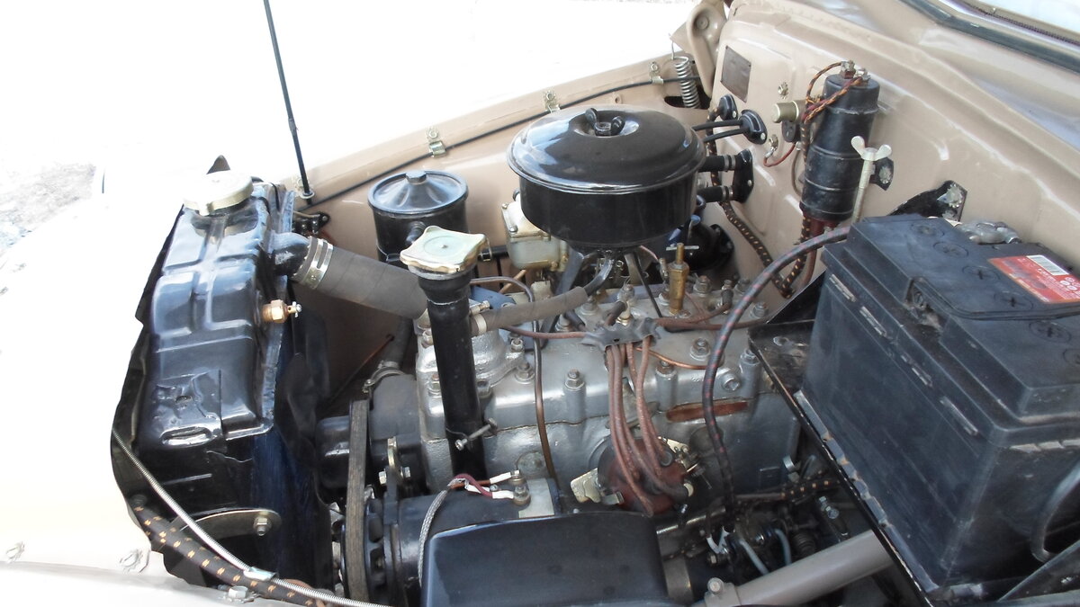

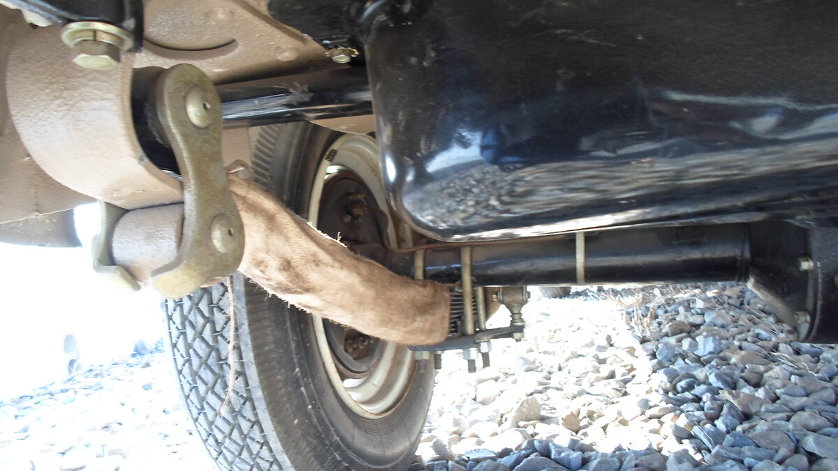

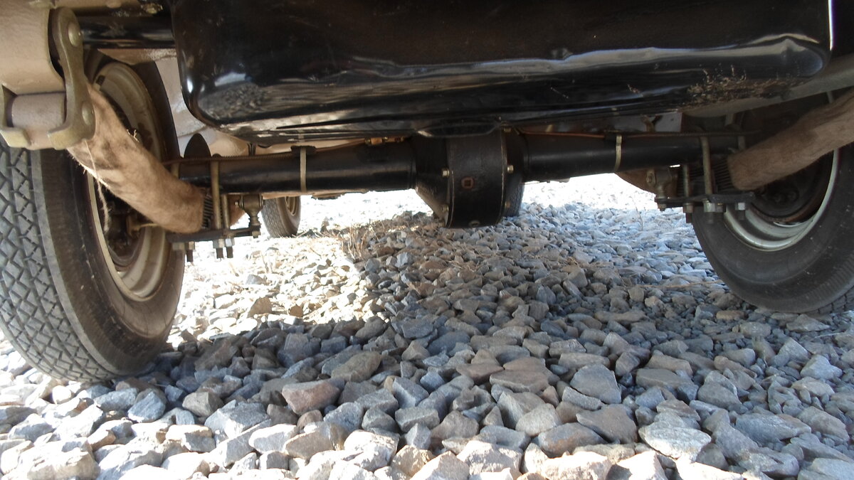

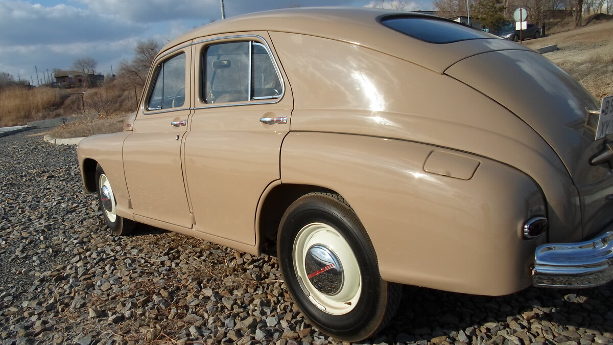

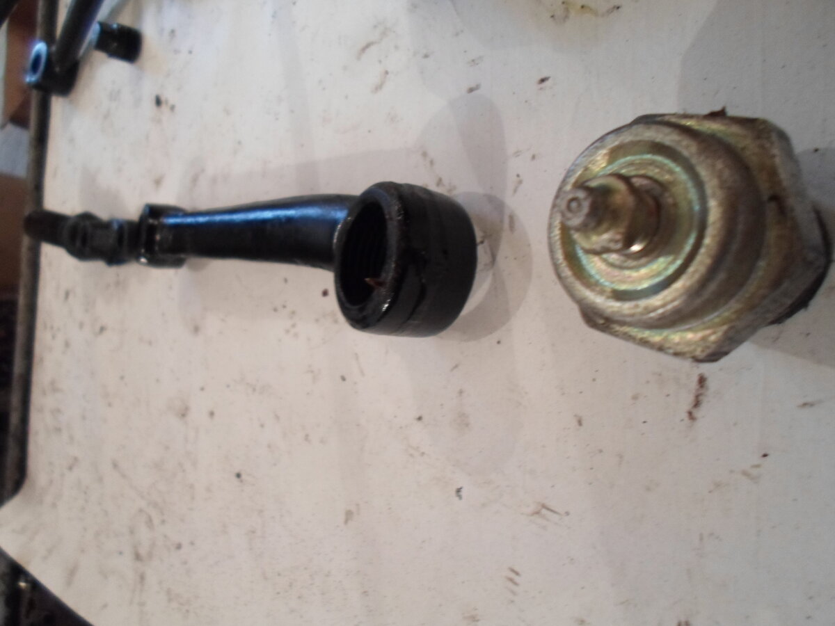

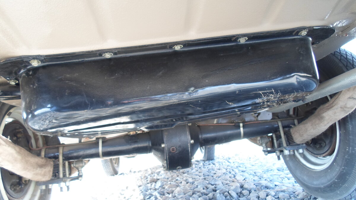

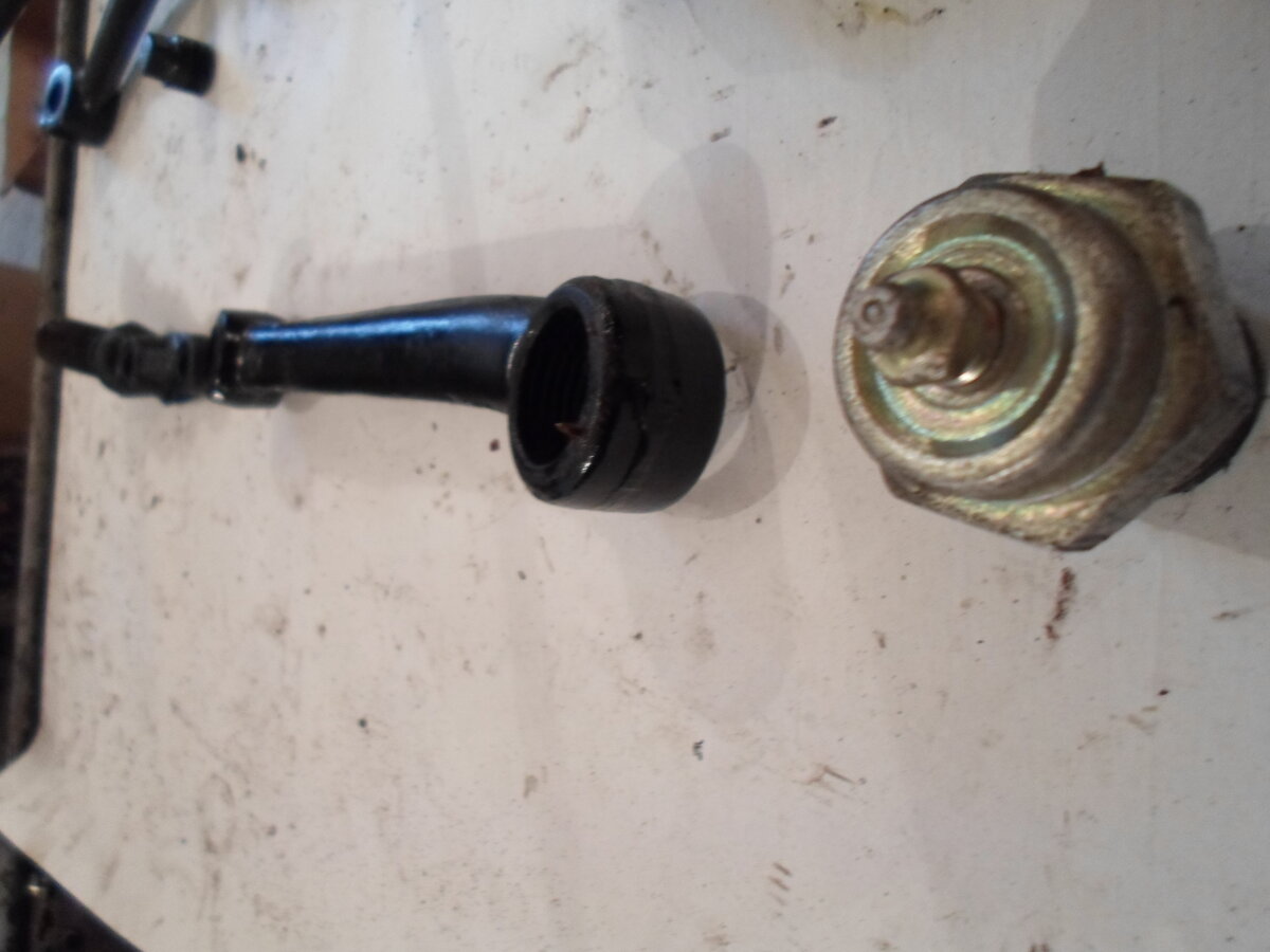

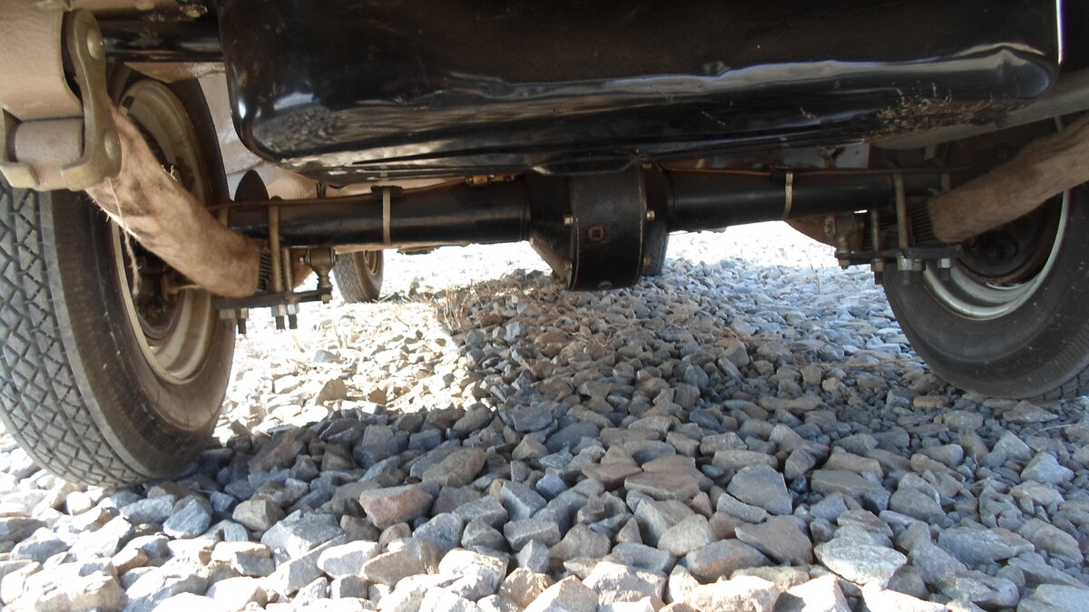

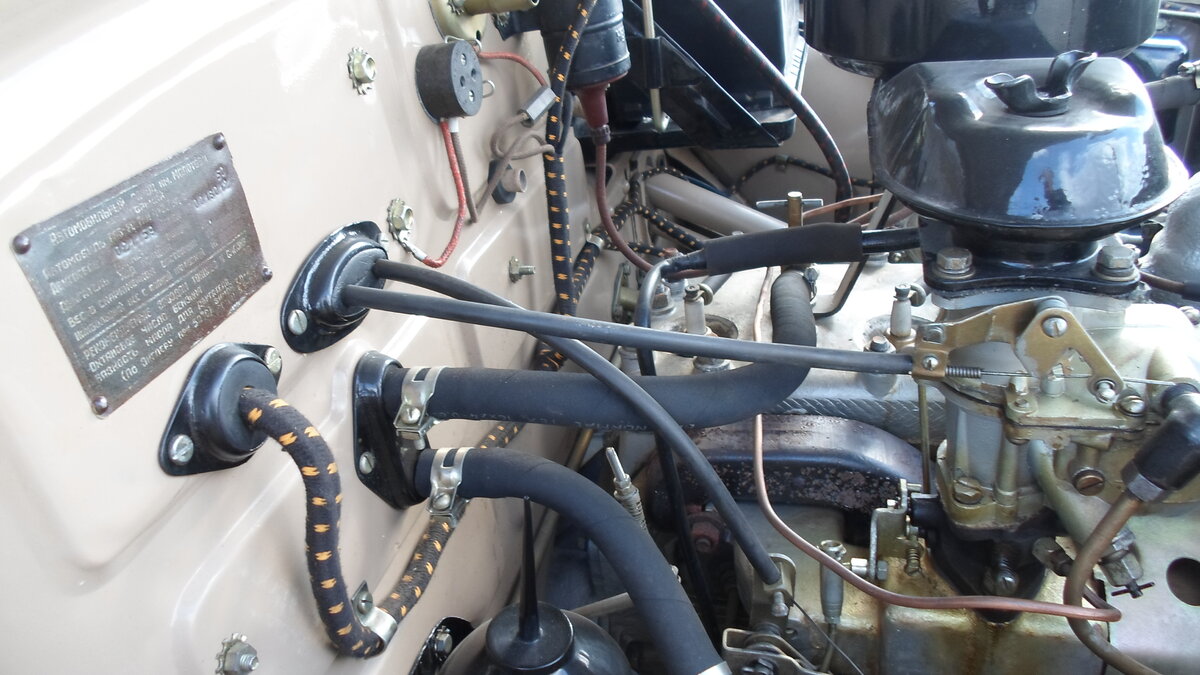

Недоделки и нюансы сразу начали себя показывать, потек передний тормозной цилиндр, задние колодки надо разводить(подклинивают), большеватый люфт в рулевой(надо подтянуть), зажигание, карбюратор все надо регулировать, но она едет. Не собран багажник, надо доделать салон, надо заменить передние пружины(просели) и подобных нюансов еще хватает.

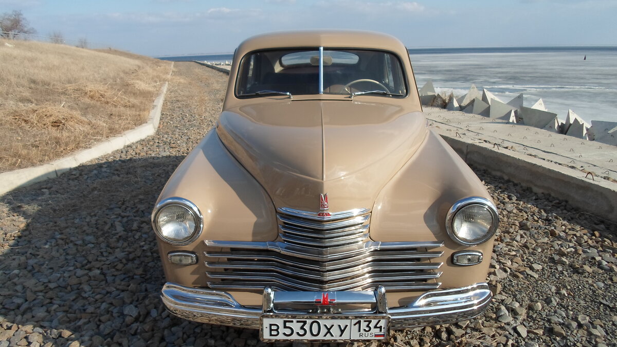

Где-то читал что серия ХУ выдается злостным нарушителям ПДД

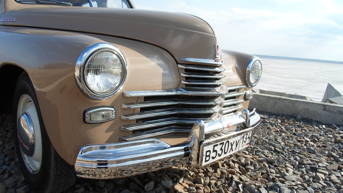

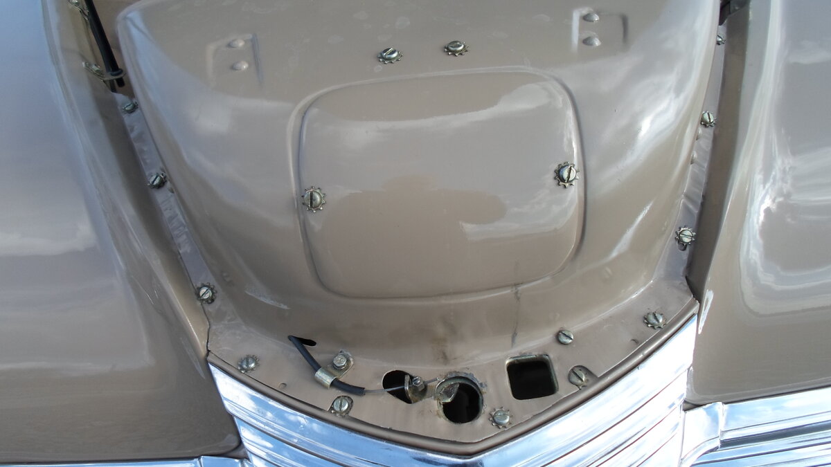

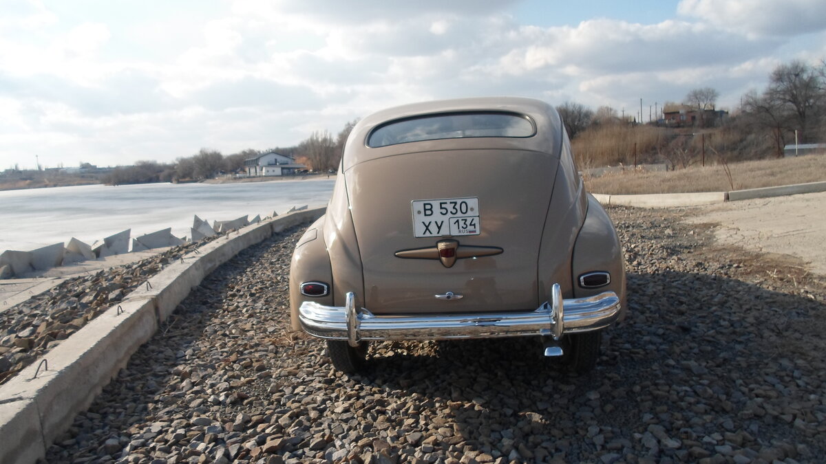

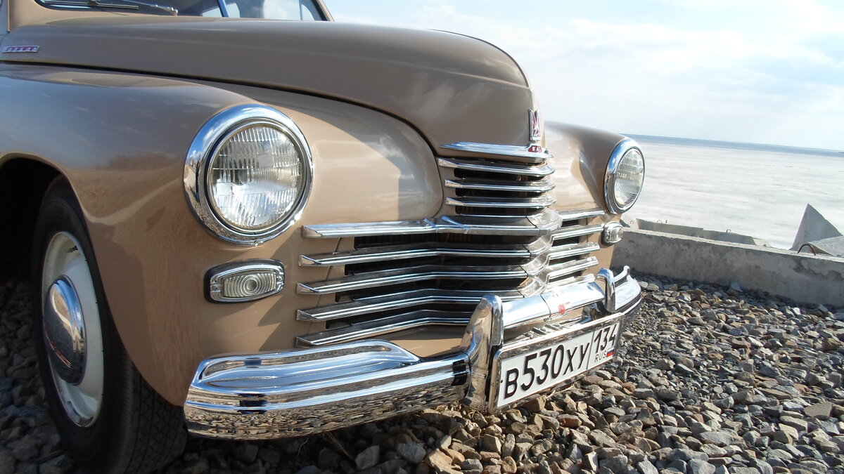

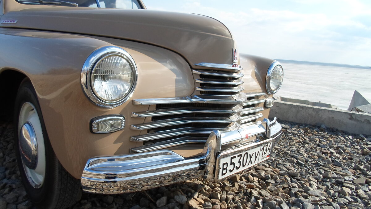

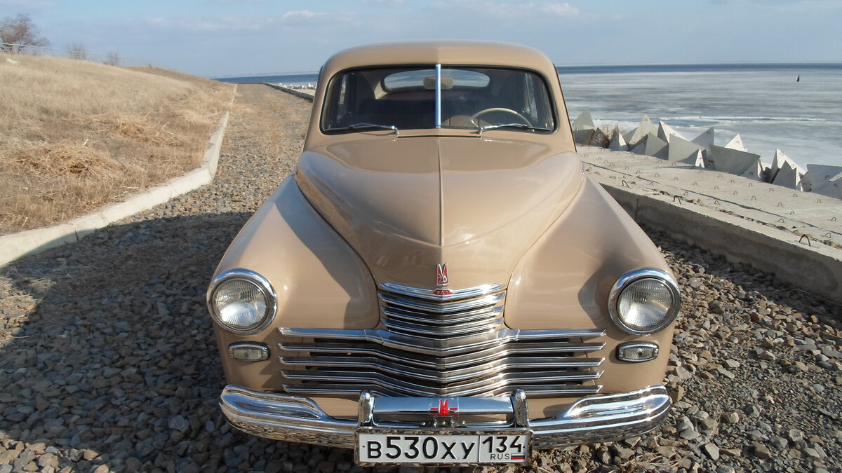

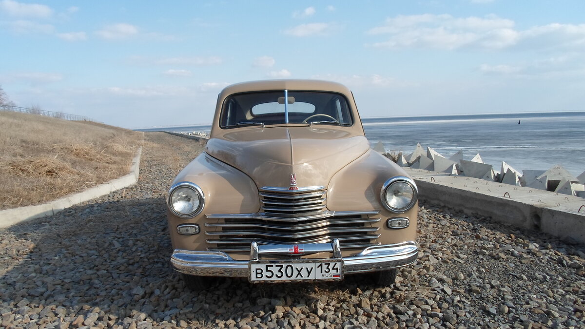

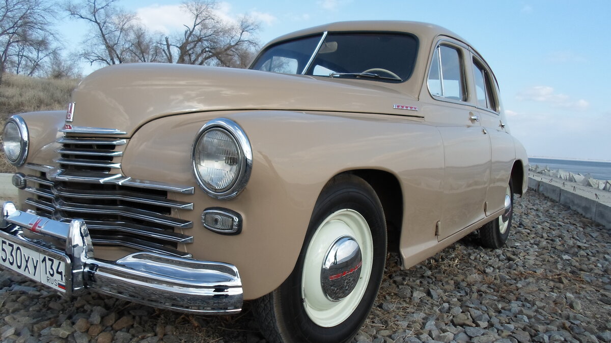

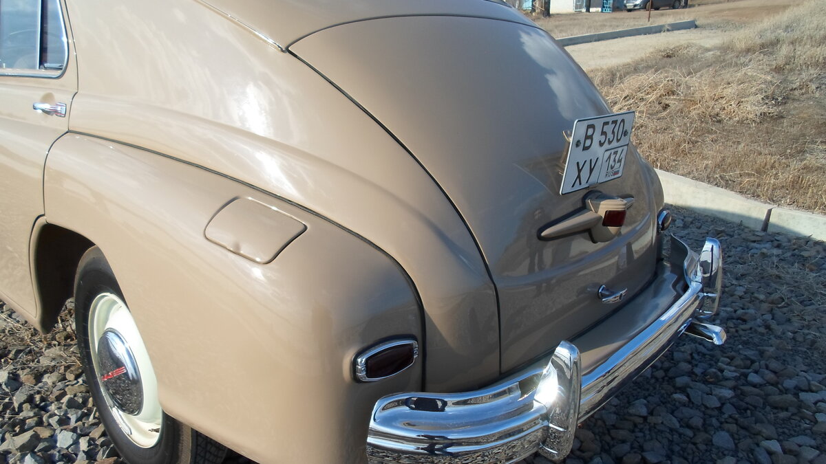

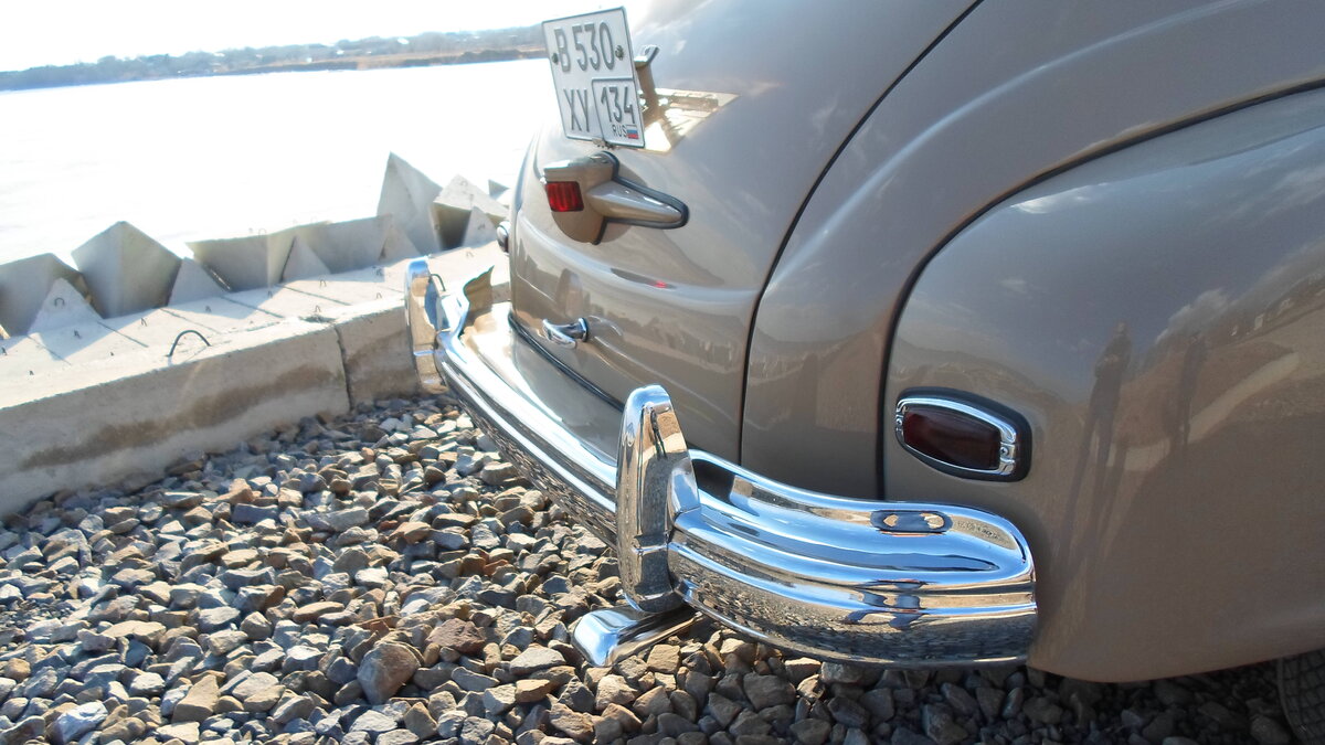

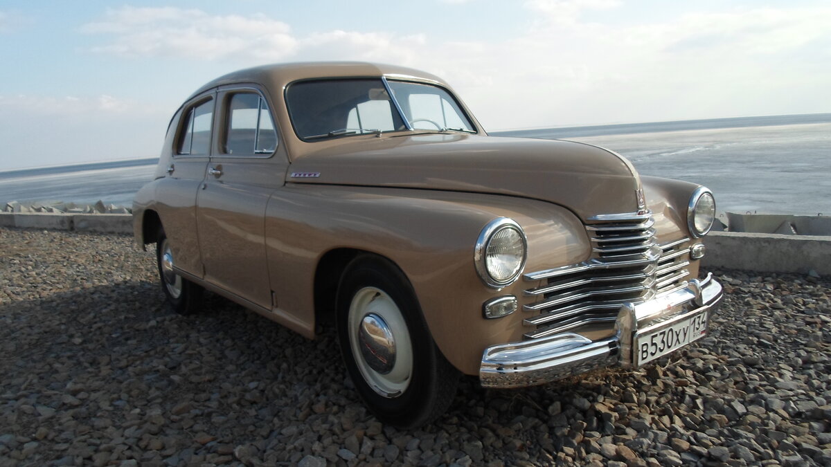

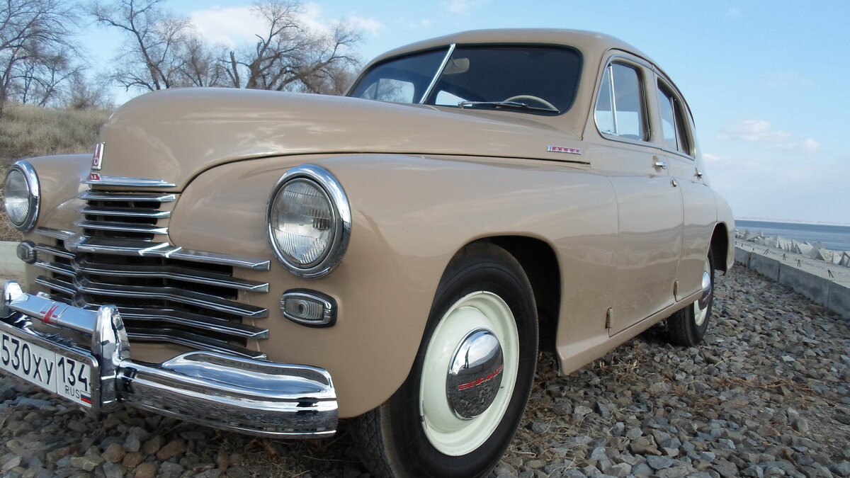

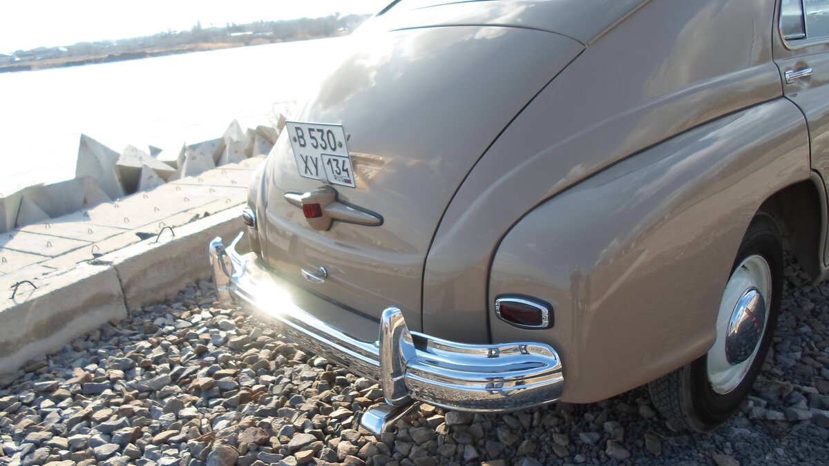

Колоссальная работа! Мои поздравления! Ранняя машина - это здорово! А как Вы решили вопрос с креплением переднего номера? Какая-то планка переходная?
Олегович34
09.12.2014
664
784
Волгоград
Кронштейн переднего номера куплен в "ретродетали", рамка из нержавейки в автомагазине, между рамкой и кронштейном втулки 1,5см. длинной, иначе рамка с номером упираются в клыки.

Можно при случае сфотографировать как это реализовано?

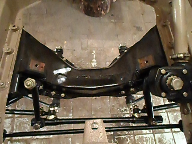

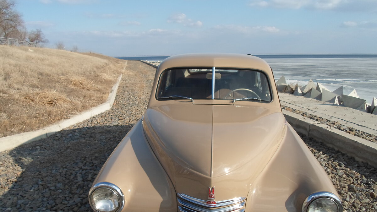

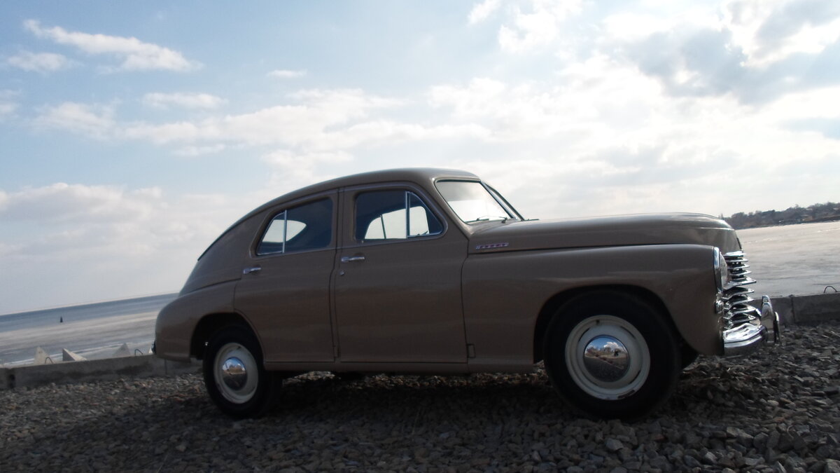

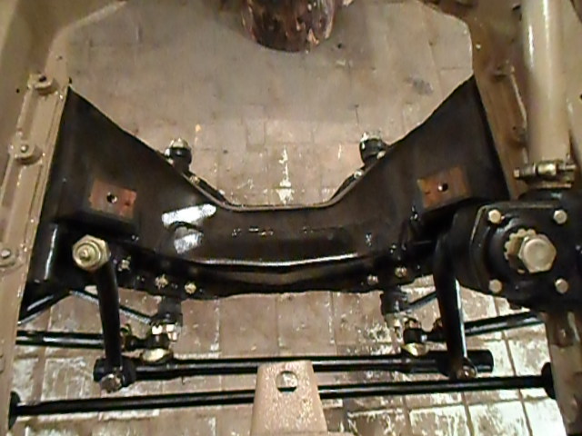

Отличная работа! Машина ручной сборки недаст скучать,что то да подделать всегда надо, главное чтобы это приносило удовольствие:) почему вы решили что пружины просели? Нижние рычаги подвески должны быть параллельно дороге,с виду все норм👍
Реакции: Олегович34
Олегович34
09.12.2014
664
784
Волгоград
Если машина стоит на ровной поверхности, то видно уклон рычагов в обратную сторону.

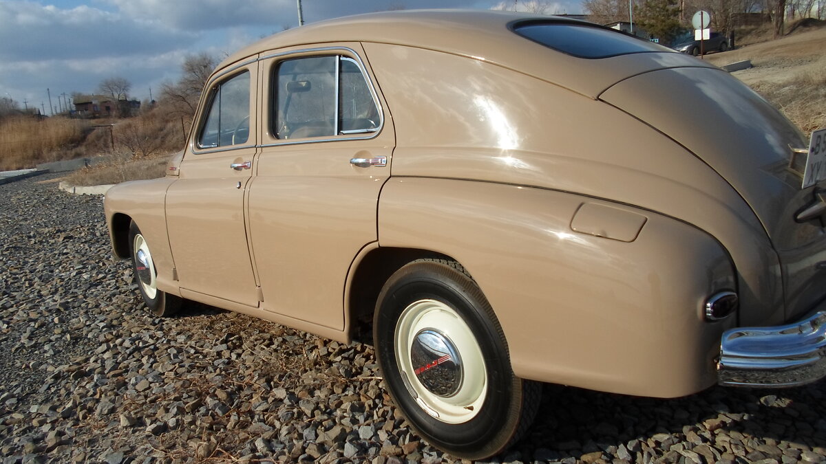

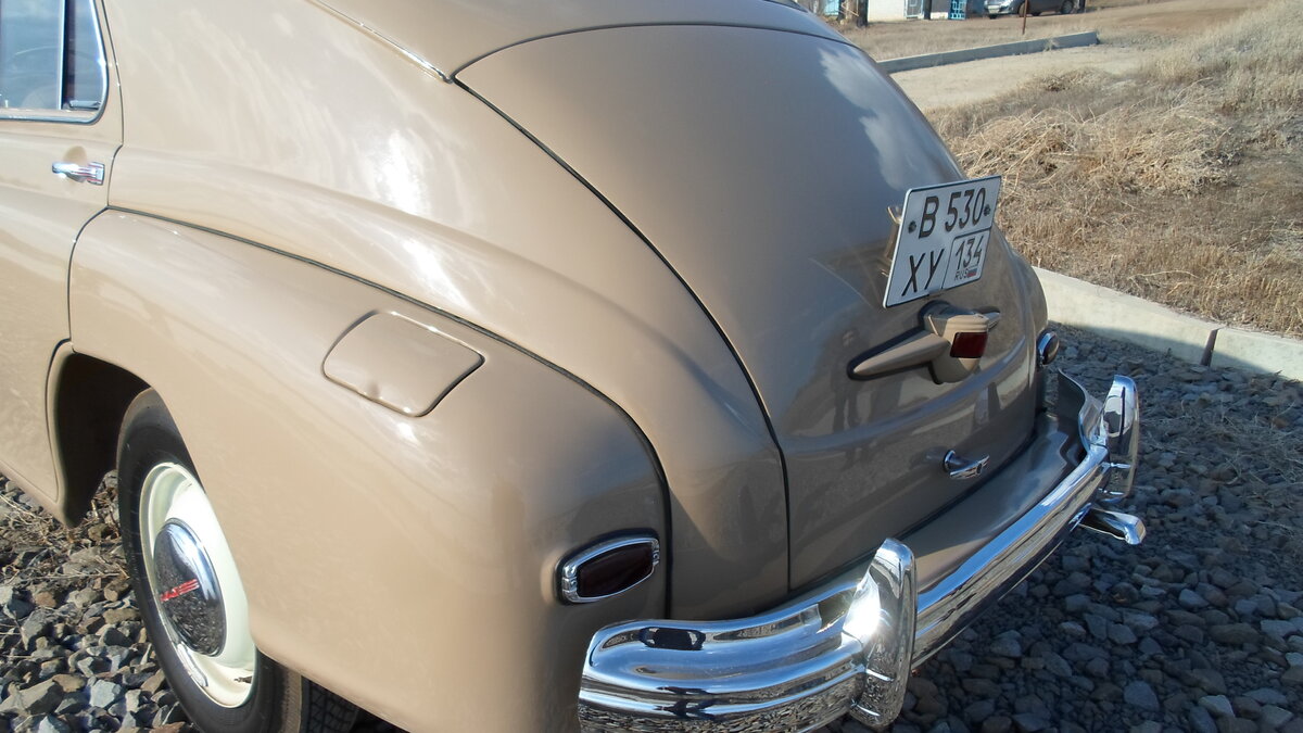

Выглядит отлично. Только передние крылья, кажется, чуть-чуть не соответствуют году выпуска ;)
Олегович34
09.12.2014
664
784
Волгоград
Все верно, только эти крылья я ели подобрал( было в наличии 4 пары разного состояния), про покупку крыльев с утопленным горшком после подгонки своих сразу отказался. Колхозить из целых не стал. Если Вы подгоняли новые детали на победу или от разных побед, то Вы меня поймете.

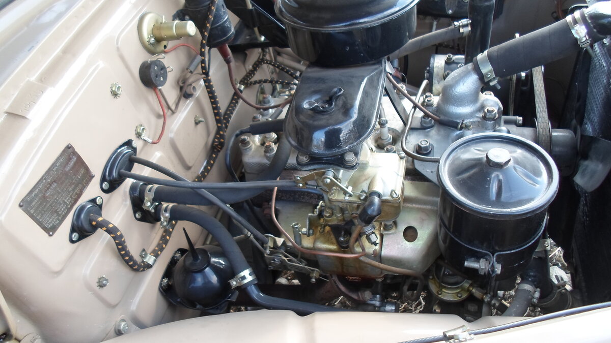

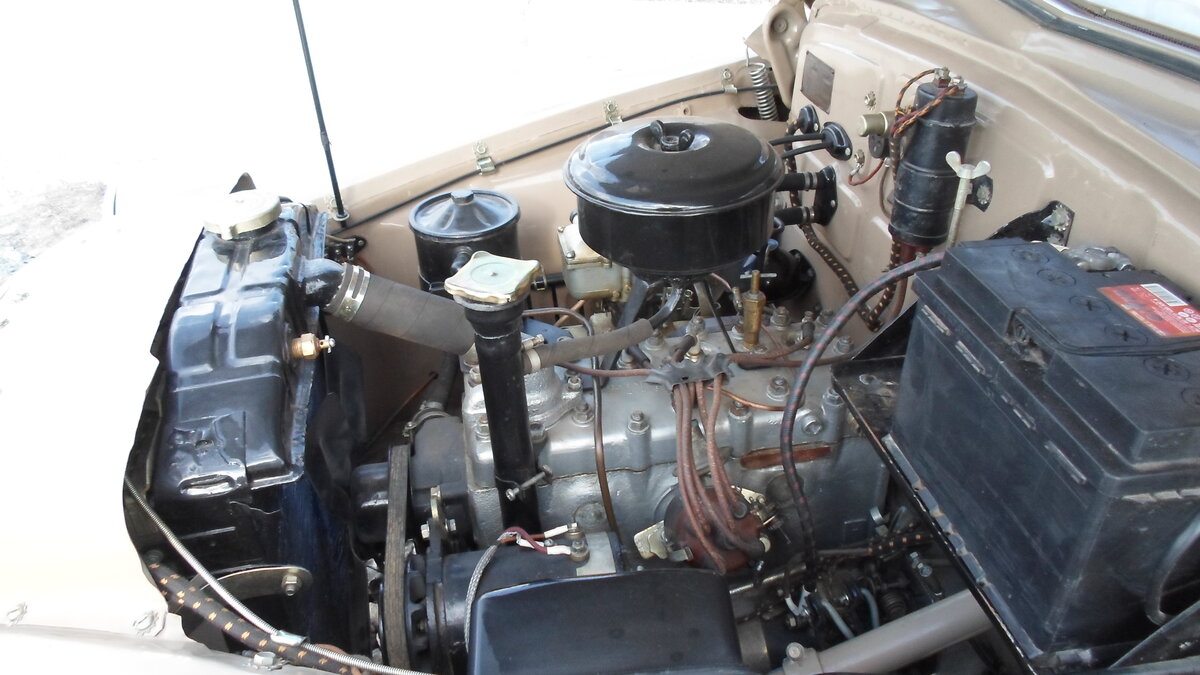

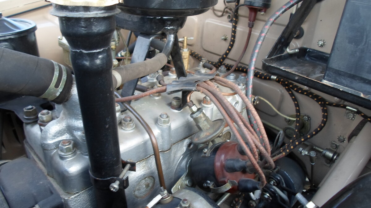

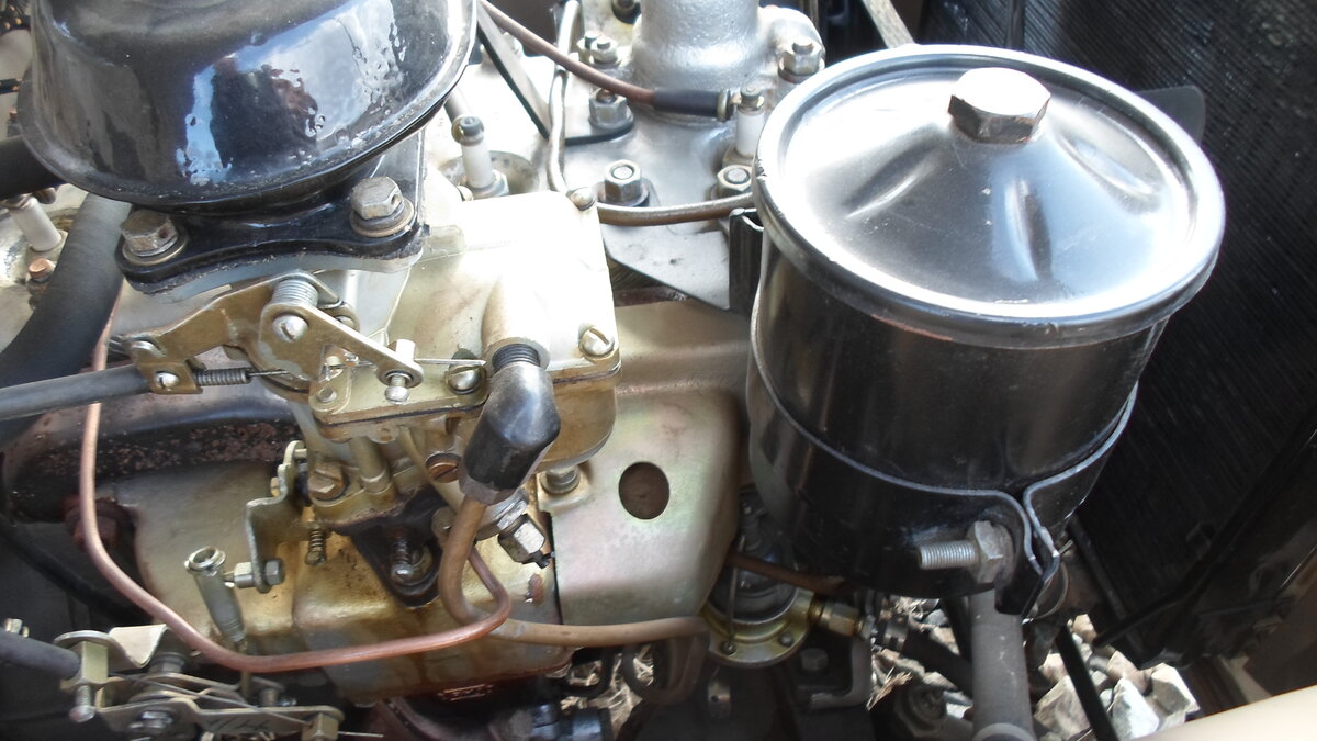

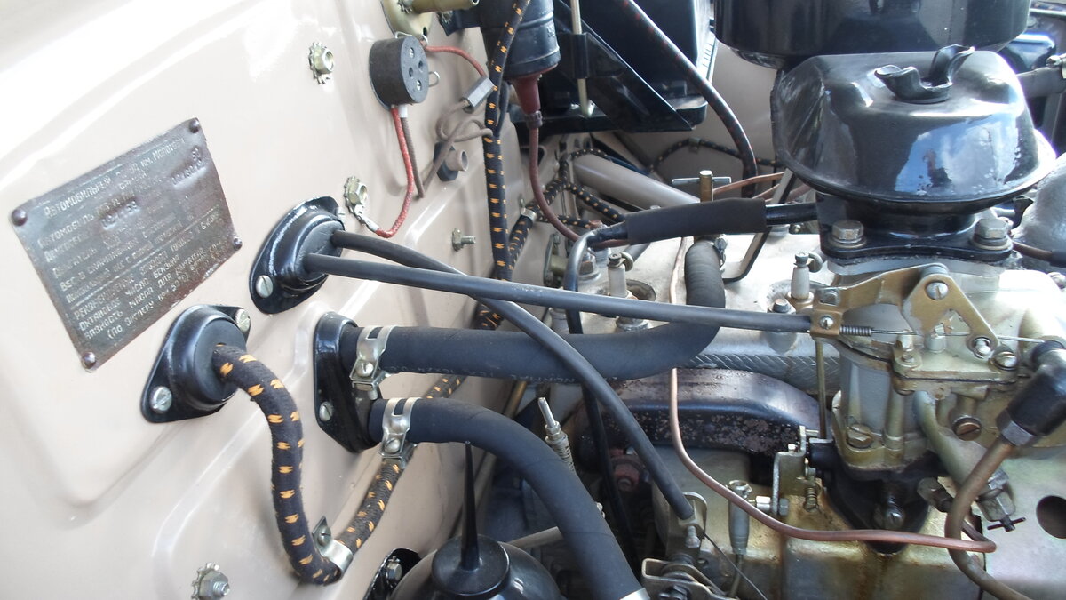

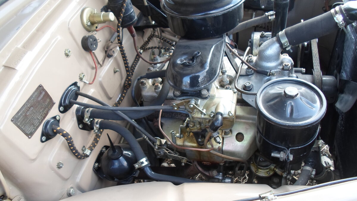

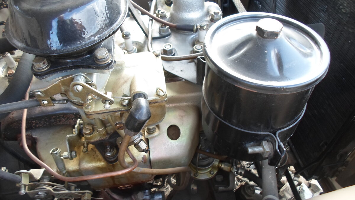

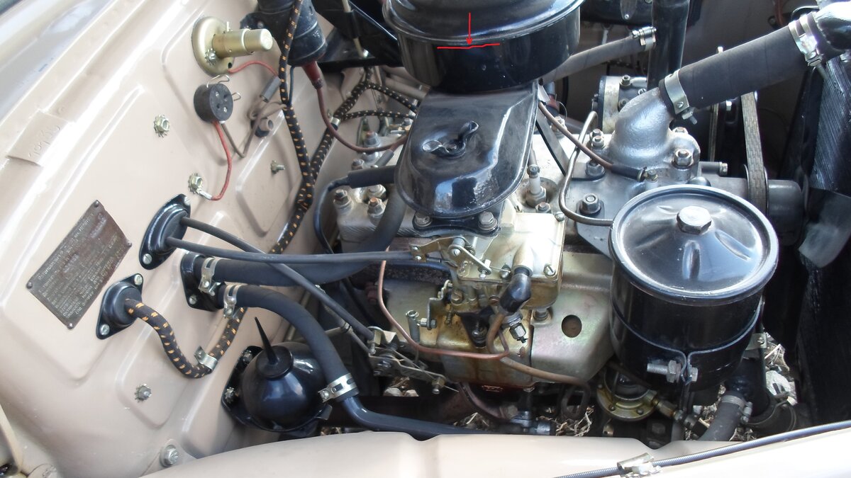

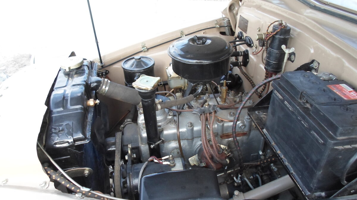

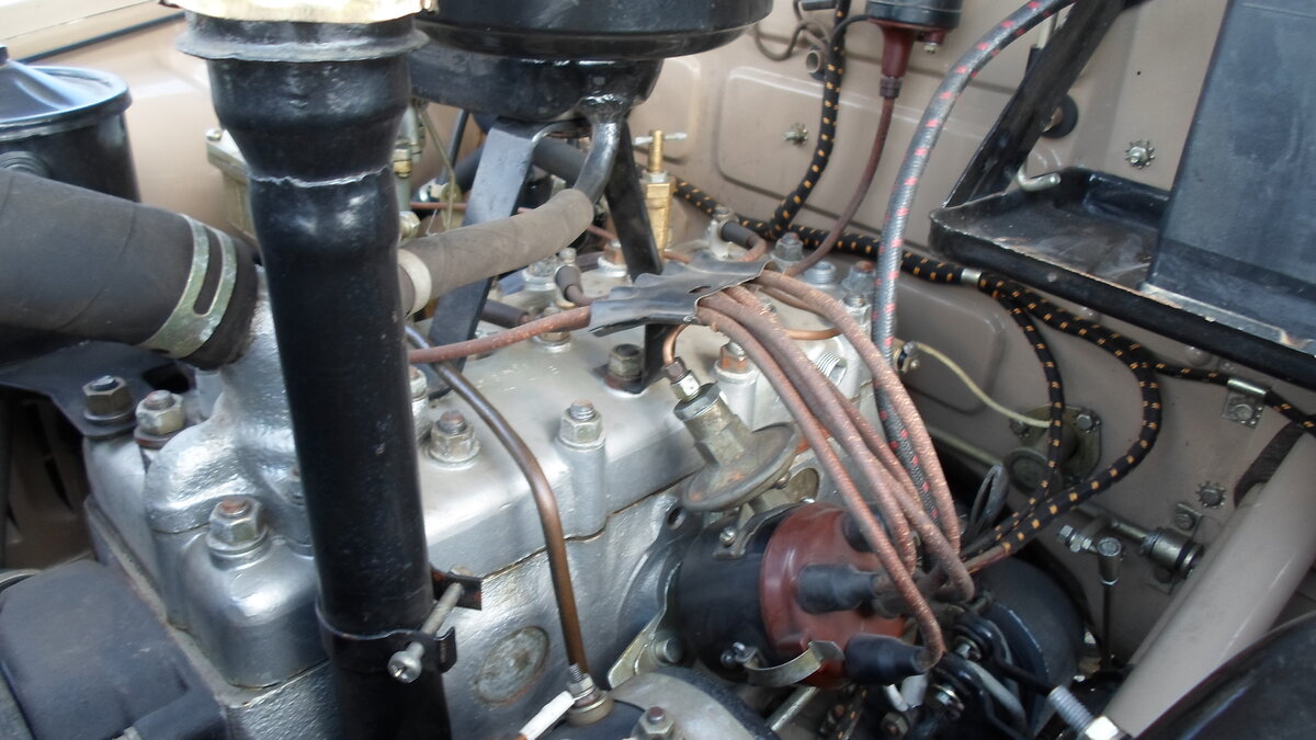

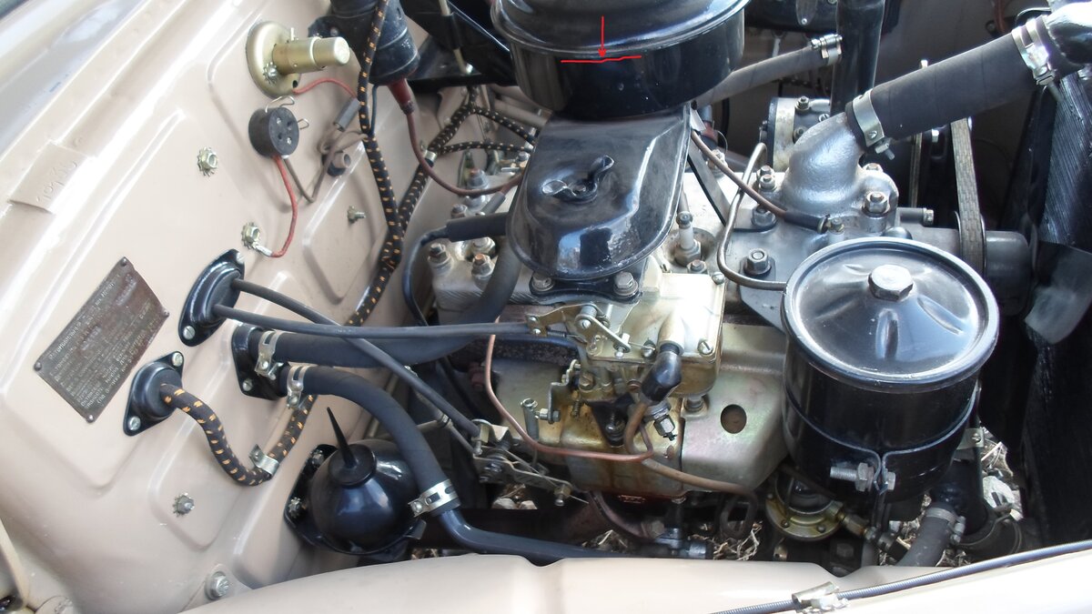

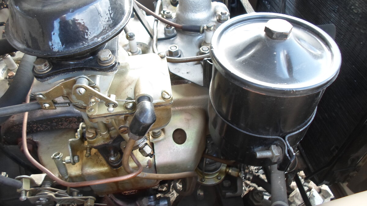

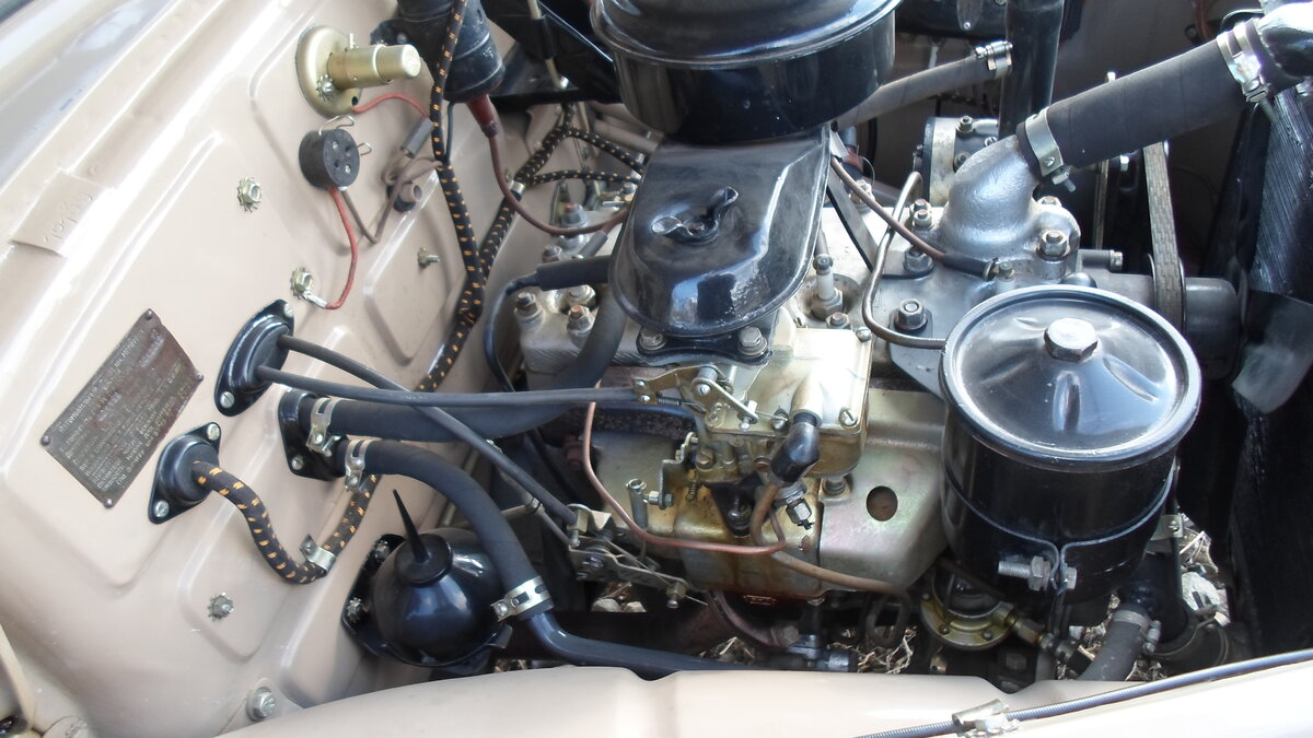

Решил проблему с динамикой и настройками карбюратора, трамблера, возможно кому то поможет без лишней потери времени.
Итак двигатель на холостых работает отлично, давя на газ на 1\3 тоже проблем нет, а дальше задыхается и не развивает обороты.
Заново перебрал карбюратор, трамблер, попытки настроить их результата не принесли. Перешел к подаче воздуха, тут обратил внимание на воздушный фильтр. При открытии дроссельной заслонки, крышку кастрюли прижимает к низу. Оказалось что сетчатый фильтр обжат и крышка перекрывает подачу воздуха. Решил просто, взял резиновую подставку передней пружины от классики, обрезал ее ровно сделав высоту в 1,5см, подошла отлично.
Двигатель из урчащего котенка превратился в 52 рычащих тигра. Заводится, работает, набирает обороты отлично.

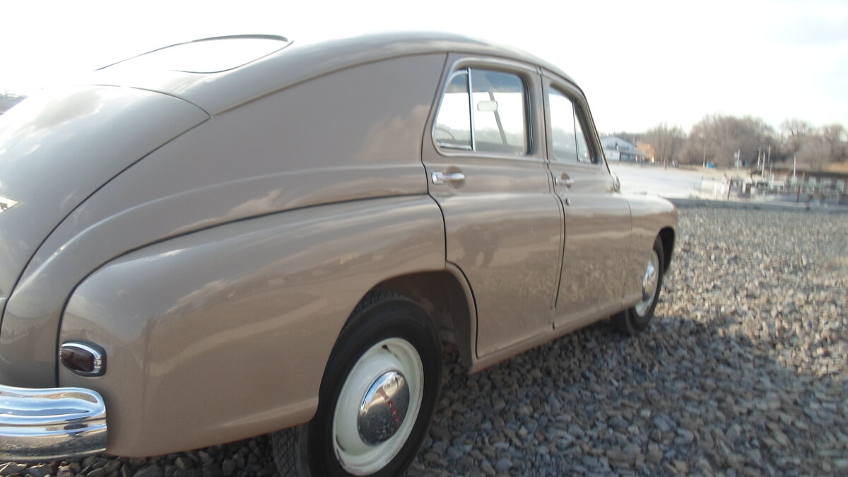

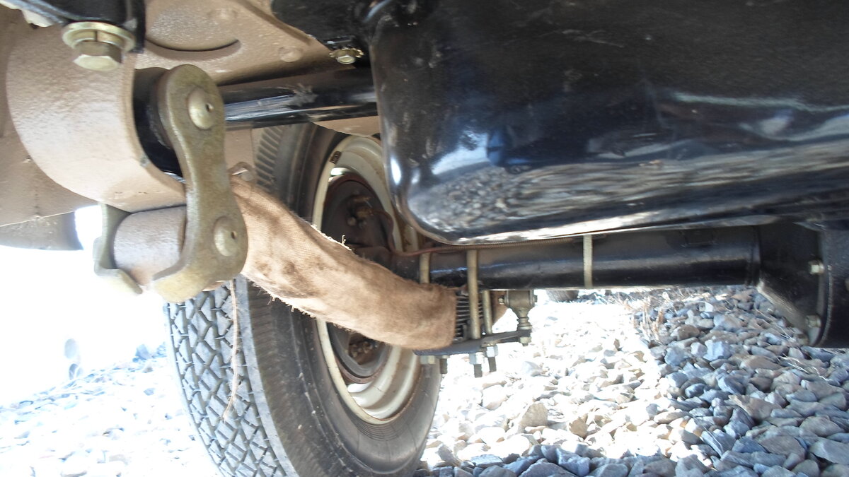

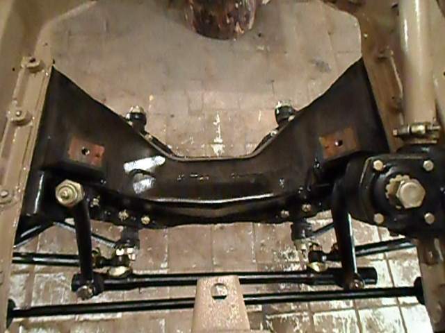

Сегодня уделил время обкатки победы, общий пробег составил 80 км. Что то доделал по ходу пробега, но сразу не понравилась грубоватая работа подвески на скоростях выше 50км\ч. На малой скорости стуков нет ни на каких кочках, ход у машины плавный. Проверив всю подвеску еще раз обнаружил небольшой люфт в маятнике, что только не пытался сделать люфт остался( маленький но есть).
Подскажите пожалуйста у кого родная подвеска на машине, эти нюансы нормальны или у меня что то не так работает. Уточню, на ровной дороге все отлично, какие то звуки появляются на выбоинах, стиральной доске и т.д., больше 60 км\ч не разгонялся.
4 376
6 552
Втулки на раме хорошо стабилизатор обнимают?
Тоже грюкало, именно грюкало на выбоинах. Стойки стабилизатора проверь.
Реакции: Олегович34
Да, про них я забыл, обязательно проверю.
