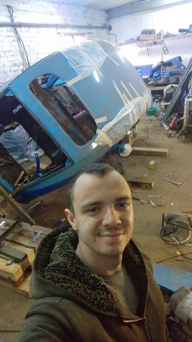

Прикольные апрокиды! )
Надо себе такие замутить )

единственное - если их крепить не за что, то .. ))) ну вот как у меня )) вначале нужен сделать к чему крепить - хотябы передние лонжероны.
и вот вопрос, в богажнике - там место крепкое??
У меня лонжероны тоже пока отдельно :) прикручено к их креплению :)
В богажнике прикручено вблизи задних лонжеронов, поэтому крепко :)

я может не совсем правильно выразился )... вот то место куда вы передний опрокид прикрутили .. вот там у меня оч много нужно переделывать.. и я долго ломал голову, как все устроить ... Ваша идея хороша! Но верятно я ее доработаю ) либо буду использовать на более поздних стадиях., когда будет рамный каркас восстановлен)
Повторюсь, ИДЕЯ ХОРОША!

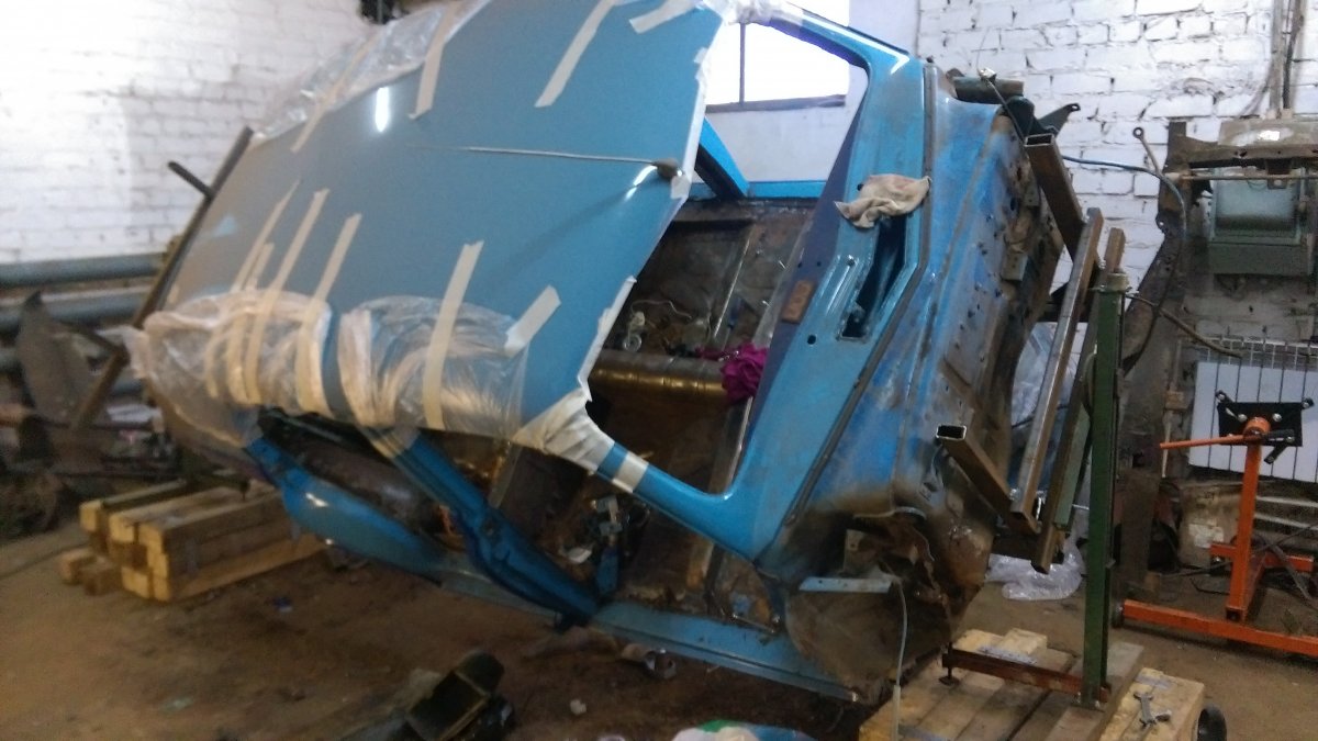

Жарится на гриле))) Со всех сторон можно подлезть. Круто. А я ползаю пока.

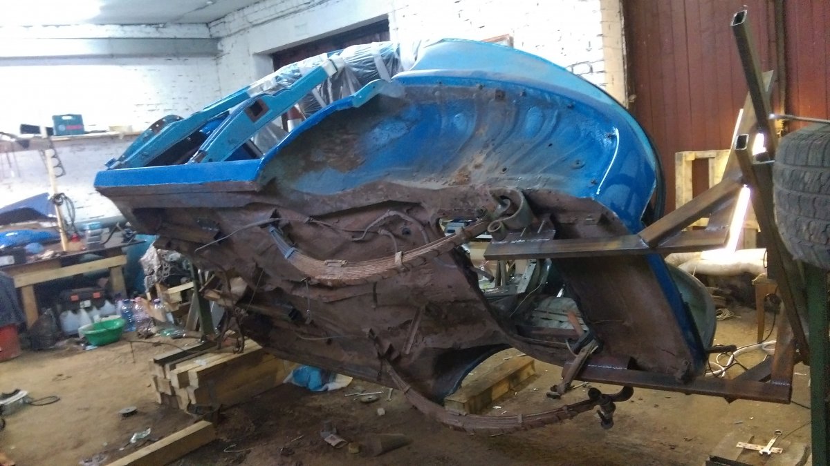

Вообще-то такие штуки даже промышленно делали. Точно видел заводские для ТАЗиков. Только там они крепились к креплениям бамперов. Штука реально удобная.
Это он и есть, опракидыватель для классики, только переделан для голого кузова Победы :)

Круто! Красавцы.

у меня такие тоже есть:) очень удобно чистить кузов:) только колеса пришлось снимать чтобы на бок повернуть кузов:) с небольшои доработкои кузов крепил за места крепления усов бампера .
