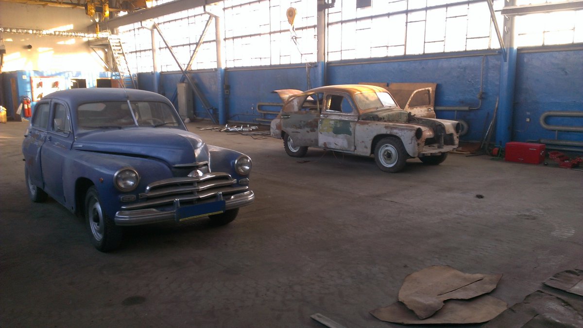

Хорошо, когда место в гараже столько что можно поставить две победы и еще вокруг бегать!
Одна стоит впритирку в углу:) А так, город маленький, но предприятий и гаражных кооперативов куча, так что найти помещение не проблема и цена приемливая:) Плюс снимаю у друга, так что цена совсем смешная :)

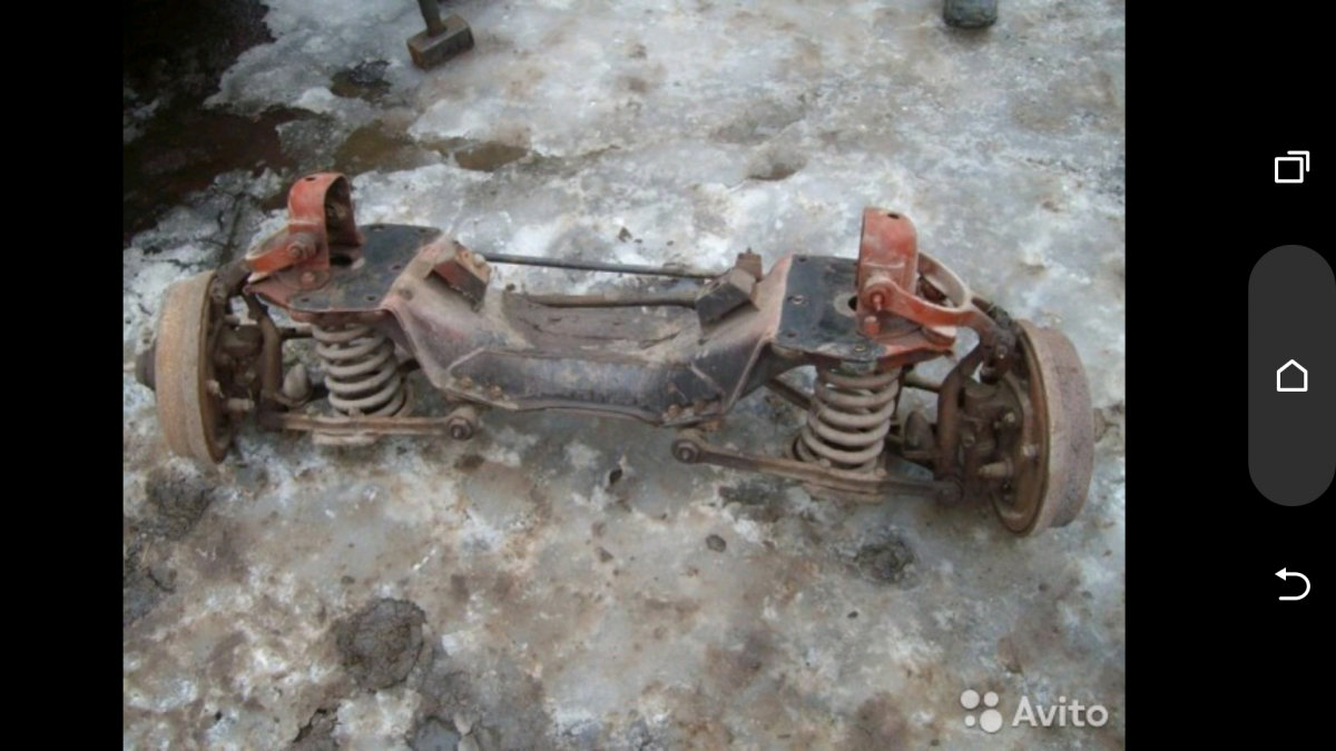

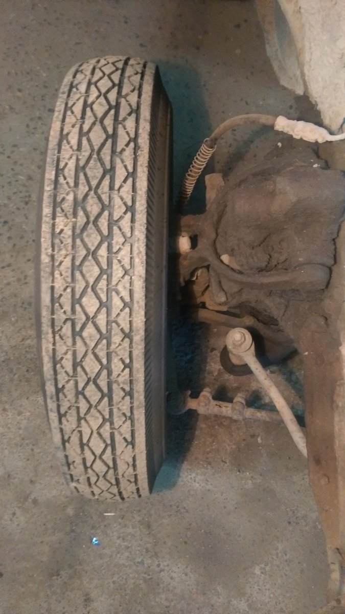

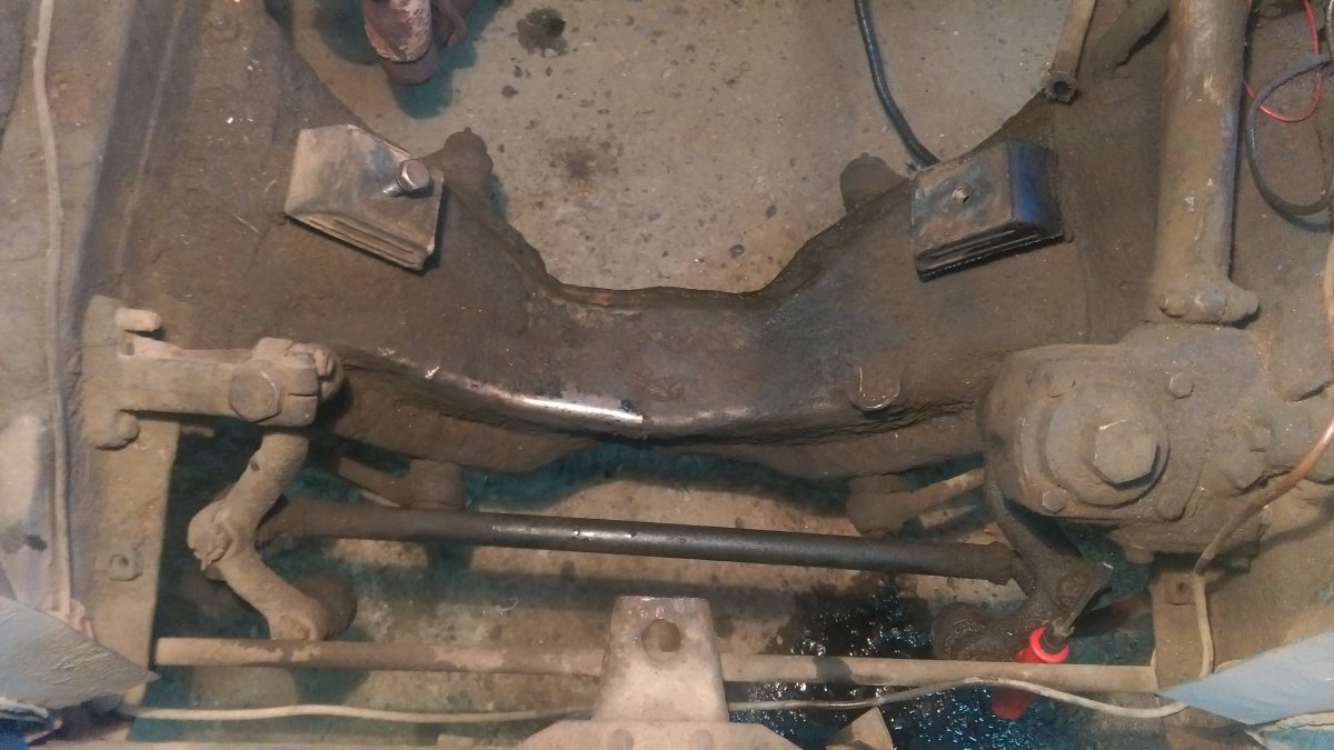

Хочу перейти на 21 подвеску, уйти от рычажников. Сзади уже стоит 24 мост с телескопами.
Вопрос такой: Какие могут возникнуть сложности если учесть то, что маятник рулевого уже перенесен на лонжерон?

я тебе точно не скажу... но мне кажется особых проблем нет, кроме креплений мотора

24 двигатель не встает на 21 балку. Не позволяет поддон картера. 24 балка уже. Режут поддон двигателя, балку или сдвигают мотор назад. У вас похоже резаная балка. Значит и 21ю придется так же переделать. Маятник уже на новом месте...

Тоже показалось, что балка порезана, но пока не померил. А нельзя собрать 21 подвеску на победавской балке? Мне выжны только телескопы :)

Не, так не получится. Либо режете балку 21-ую под подддон либо поддон под балку. Или ремонтируете рычажники. Из рычажной балки телескопическую не сделать.
А ну и еще вариант: покупаете двигло от уазика, там резать поддон не надо и ставите его на 21-ую балку.

Да я вот думаю, что если поддон порезать, то маслонасос может в него упиреться :) От УАЗ точно нет, хочу что по докам, то и под капотом :) А что по поводу подвески от Варшавы? Тоже не прокатит? :)

Балка то одинаковая у всех в этом месте, что польская, что 21-ая, что М20. 21-ая в данном случае(из-за уже переделанной руевой) оптимальный вариант. У польской слабоваты "шляпы" верхнх рычагов, а в запчастях они редко попадаются.
надо мне у себя посмотреть - ставил второй 24 мотор на 21 балку, ваще ничего не резал. Если первый владелец теоретически мог что то подгонять, то я точно нет - просто купил б/у мотор и заменил. Все прекрасно стоит. Никогда на эту тему не задумывался.
10 113
35 004
Подвеска от Варшавы встанет без никаких переделок.Шляпы не слабоваты,ведь у ЖУКа общий вес 2.5 тонн и все в порядке.Польская подвеска живет очень долго,если шприцовать регулярно.
