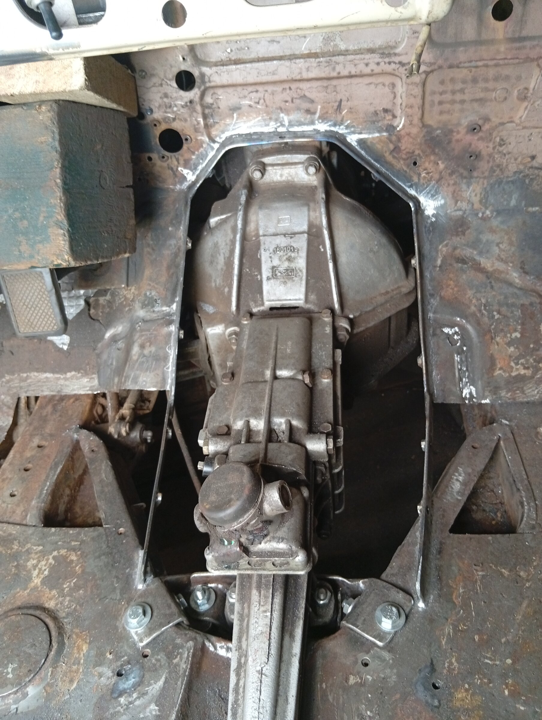

Привет всем, времени заниматься с машиной маловато остается, но я не бросаю).

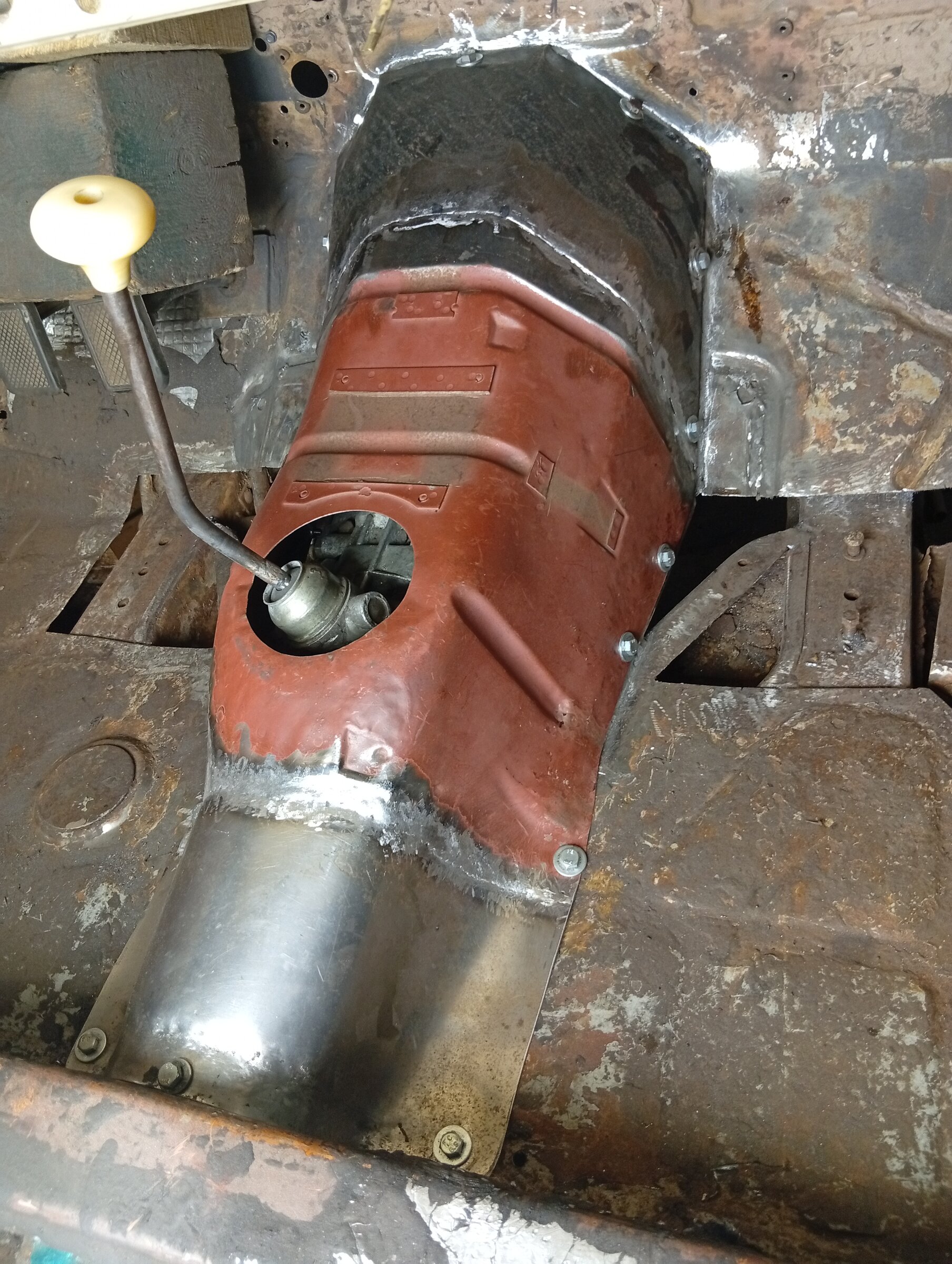

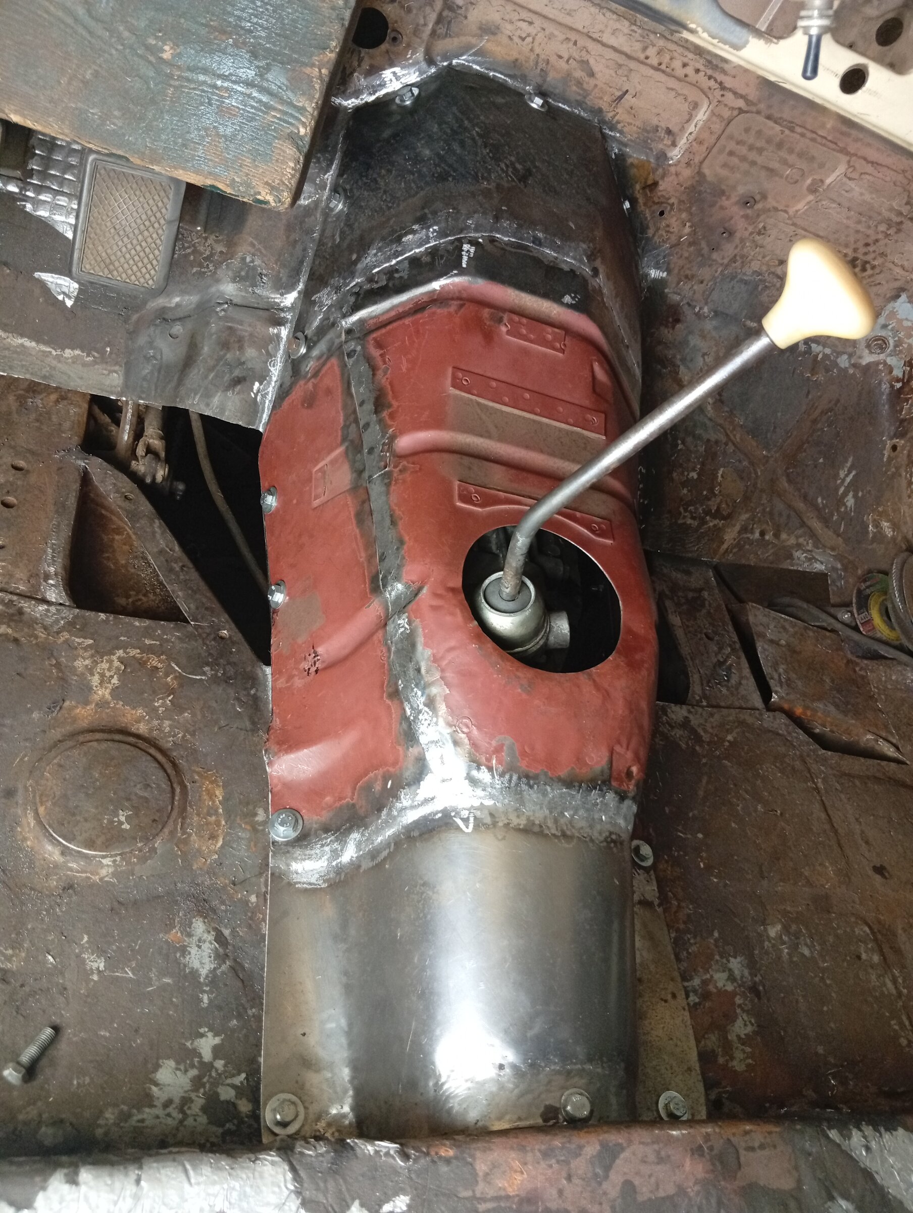

Изготовил съёмный тоннель под коробку г24. Рамка тоннеля из полосы 3мм.Моторный щит теперь довольно жесткий, не болтается и конечно нигде не ичего не долбит о коробку. Полы подгоню потом по месту к рамке тоннеля.
Теперь можно печку пробовать установить)

Жесткий рычаг переключения передач — это ошибка, передачи не будут переключаться комфортно. Я бы вернул оригинальный рычаг на место.

Оригинальный, это который со втулками пластиковыми?
А в чем разница? Это оригинальный газ 24, только ему угол поменяли
10 090
34 875
Почти ничего оригинального здесь не осталось, демпфирующий узел удален, а ведь он — очень важный для переключения передач.

Я всегда думал, что пластиковые втулки нужны для монтажа хромированного рычага.
10 090
34 875
Этот узел поглощает вибрации и одновременно служит шумоизоляцией. Без него шум от коробки передач слышен в салоне намного сильнее. Кроме того, переключение становится более жестким, а при смене передач в салоне появляется сильный механический шум.

И отверстие в полу неконцентрично, гофру не поставить, а она тоже сильно шум отсекает.

Теперь диван нужно поставить и поработать кочергой, возможно прийдется рычаг перегибать.

Я так и планировал, установлю диван и подгоню рычаг.Дырку под гофру тоже подгоню. Но для этого надо сначала направление палки рычага . Этот рычаг остался от бывших хозяев. Хочу чтобы он более ретрушно выглядел , повыше и загнуть в сторону дивана.
С этим рычагом приходилось тянуться вперед при включении 1и3передачи.
Шум отсекает прямоугольник толстенного поролона зажатый между кожухом и коробкой. С Уважением, Олег.

Молодец! Отличный кожух,у меня примерно также, рычаг в диван упираться не будет! Между ДВС и моторным щитом примерно 10 мм, такая же коробка,полет нормальный :).Жаль что кузов не как у Волги для снятия коробки.

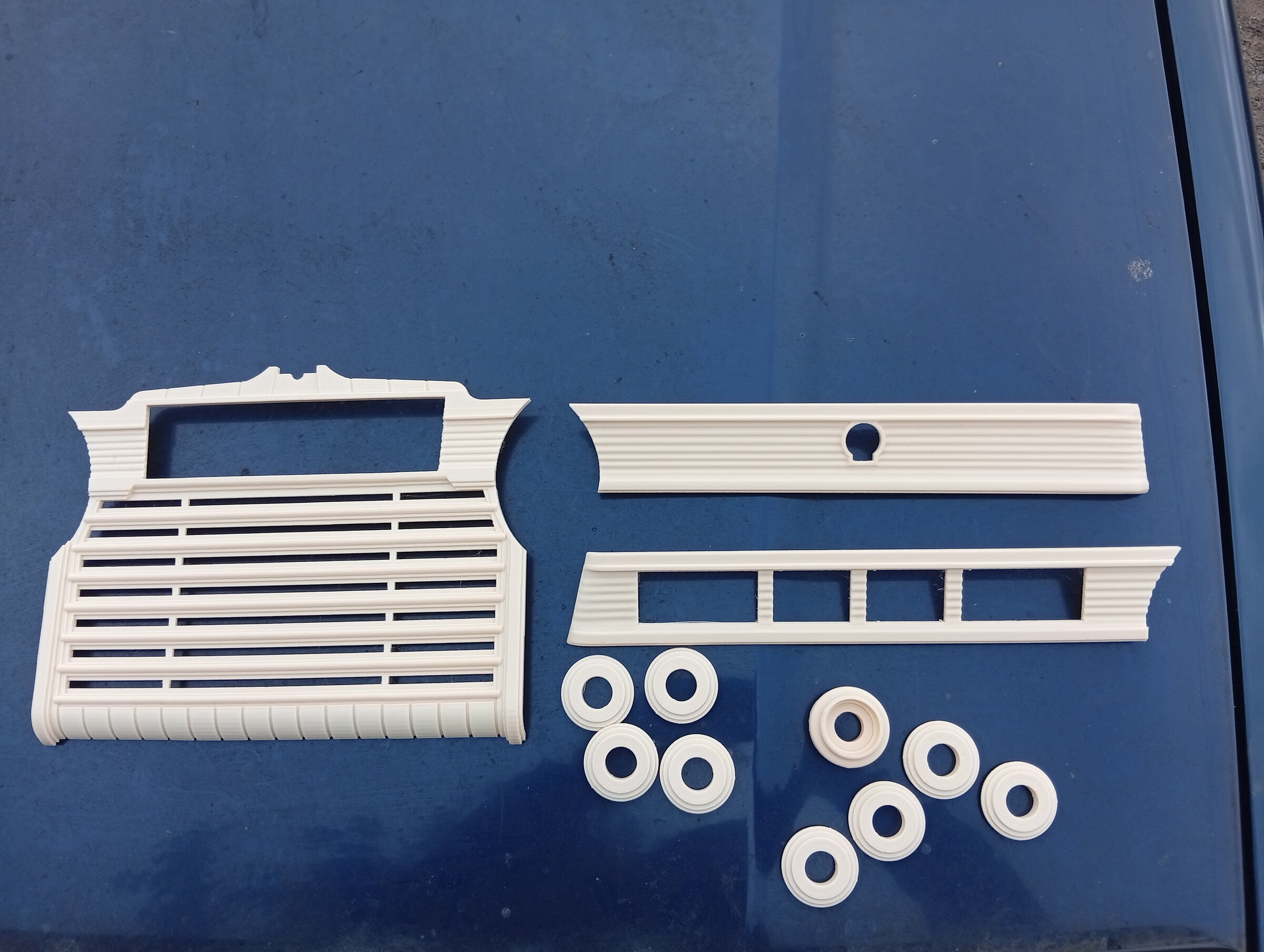

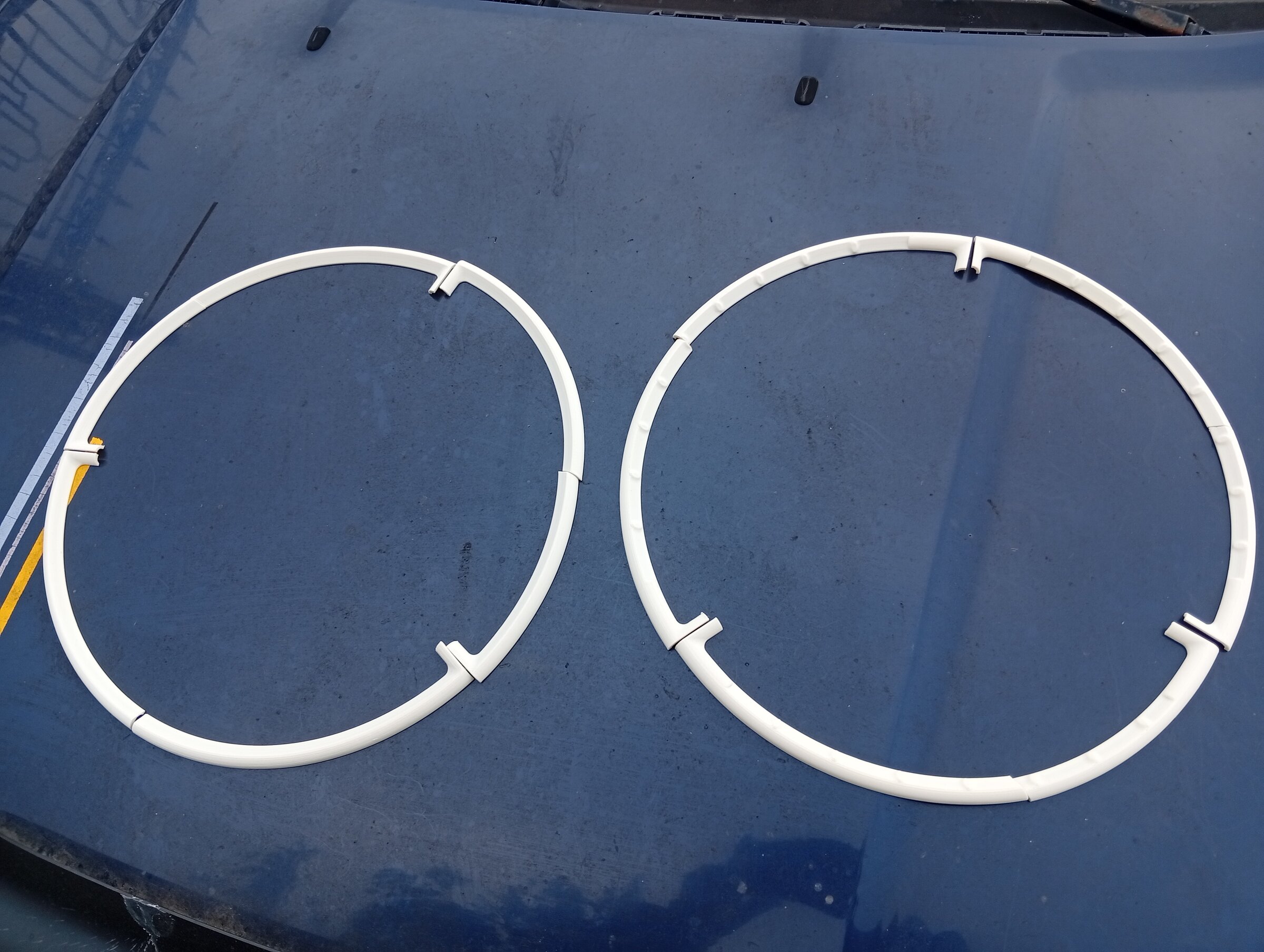

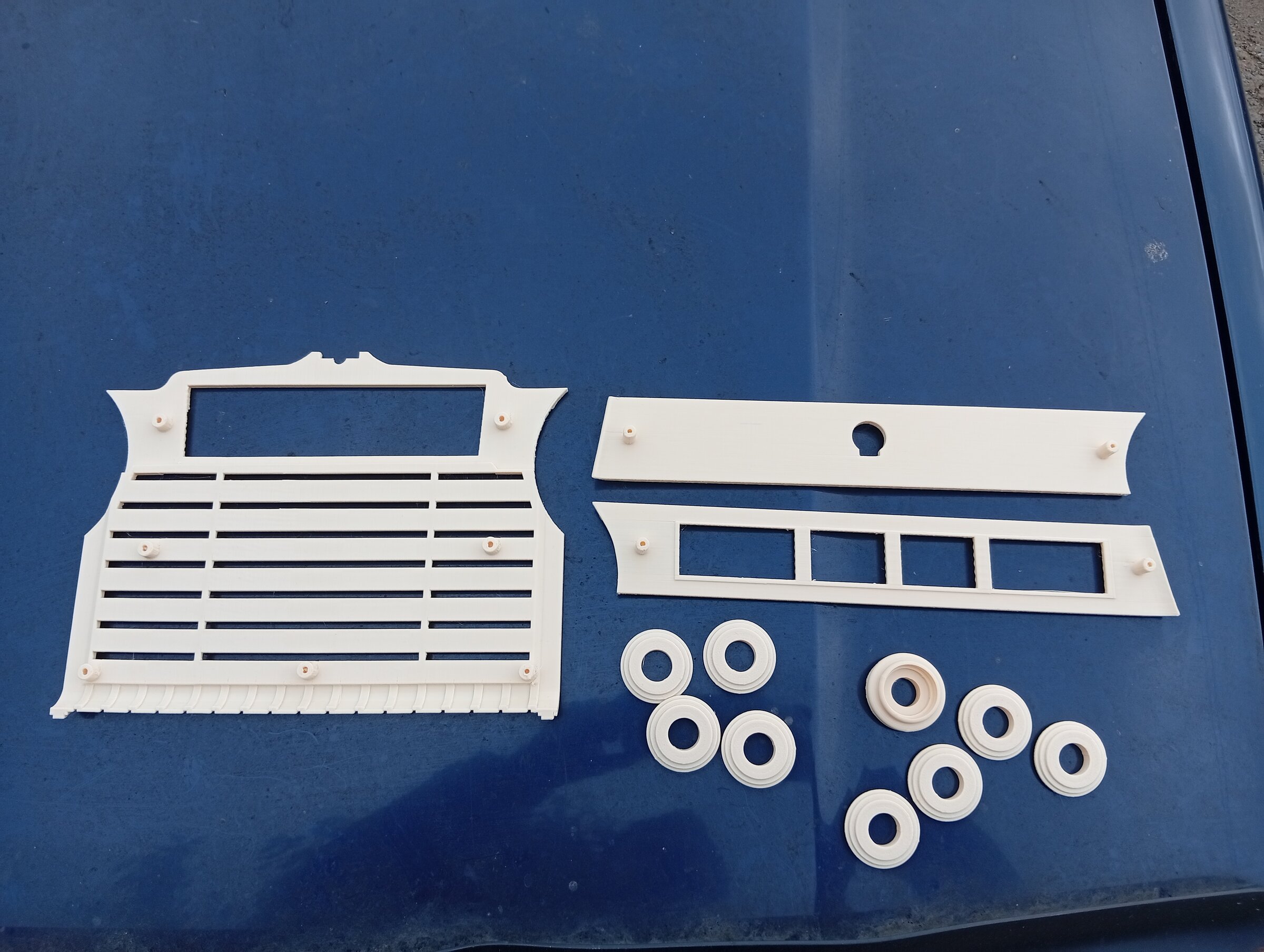

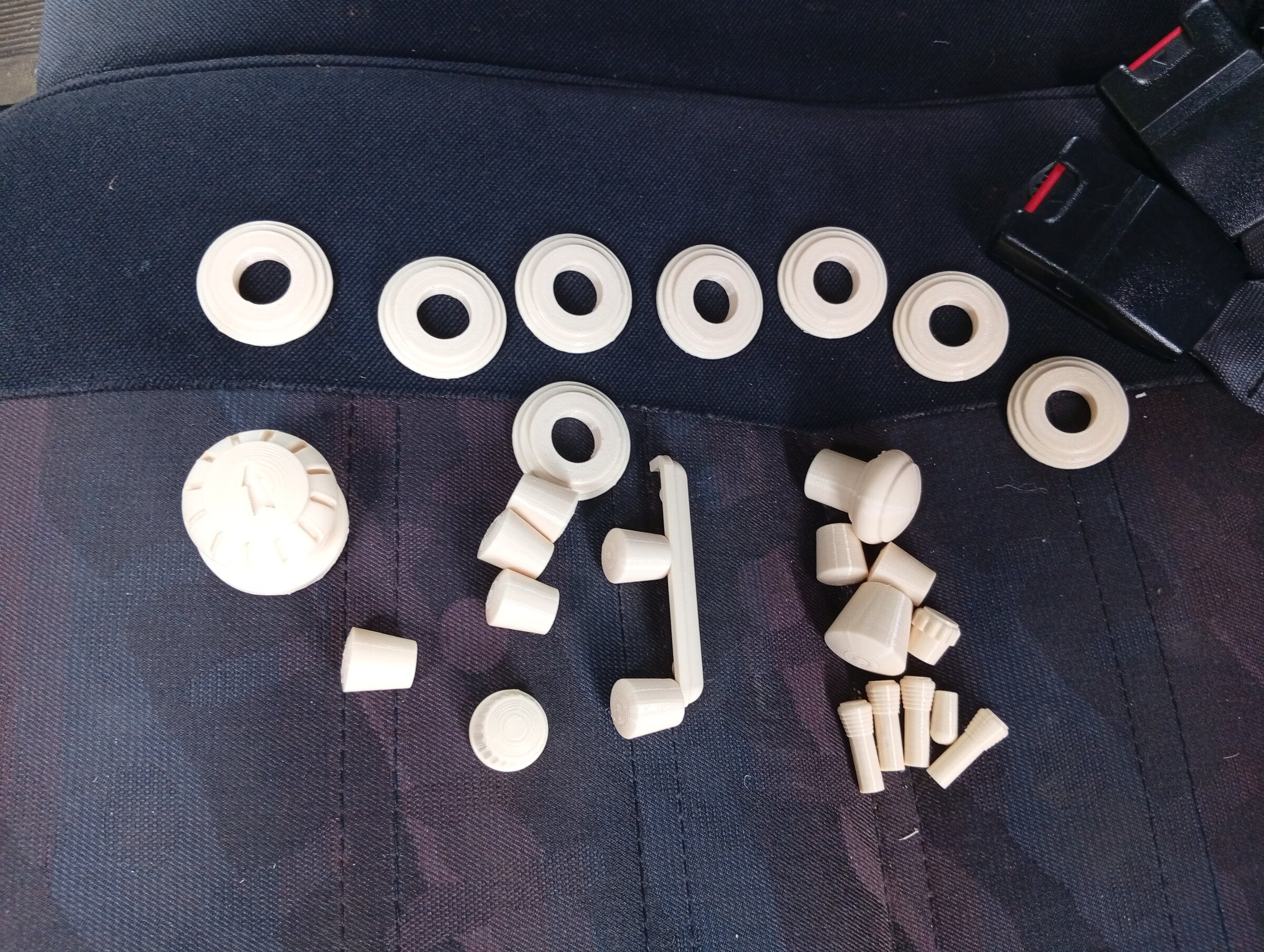

Приобрел печатный пластик для руля и торпеды. Ну в целом неплохо, надо будет пошкурить немного).

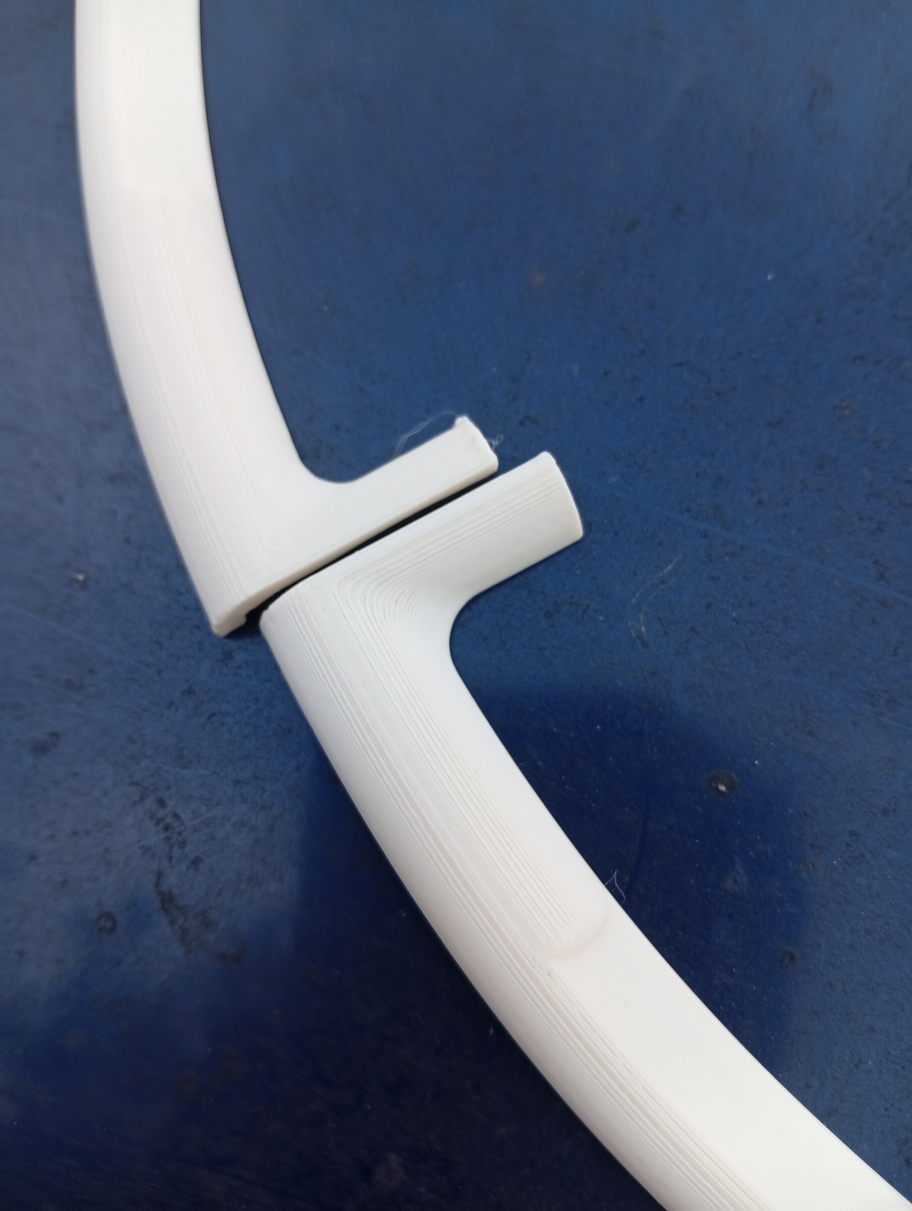

арг
18.08.2011
137
248
Если стыки деталей руля аккуратно подогнать и склеить все прозрачным попсиполом, то мож и красить не придется)
