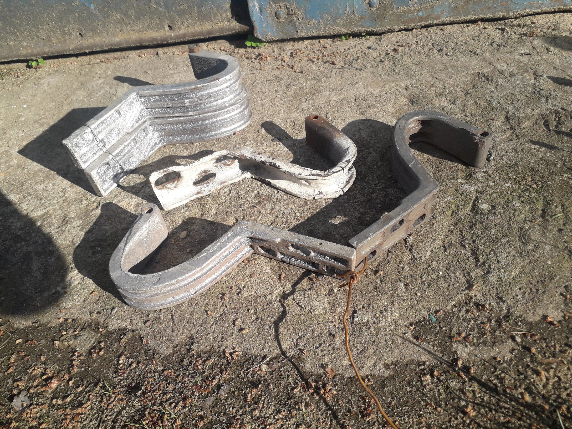

Одна заводская петля багажника и отлитые новоделы из алюминия

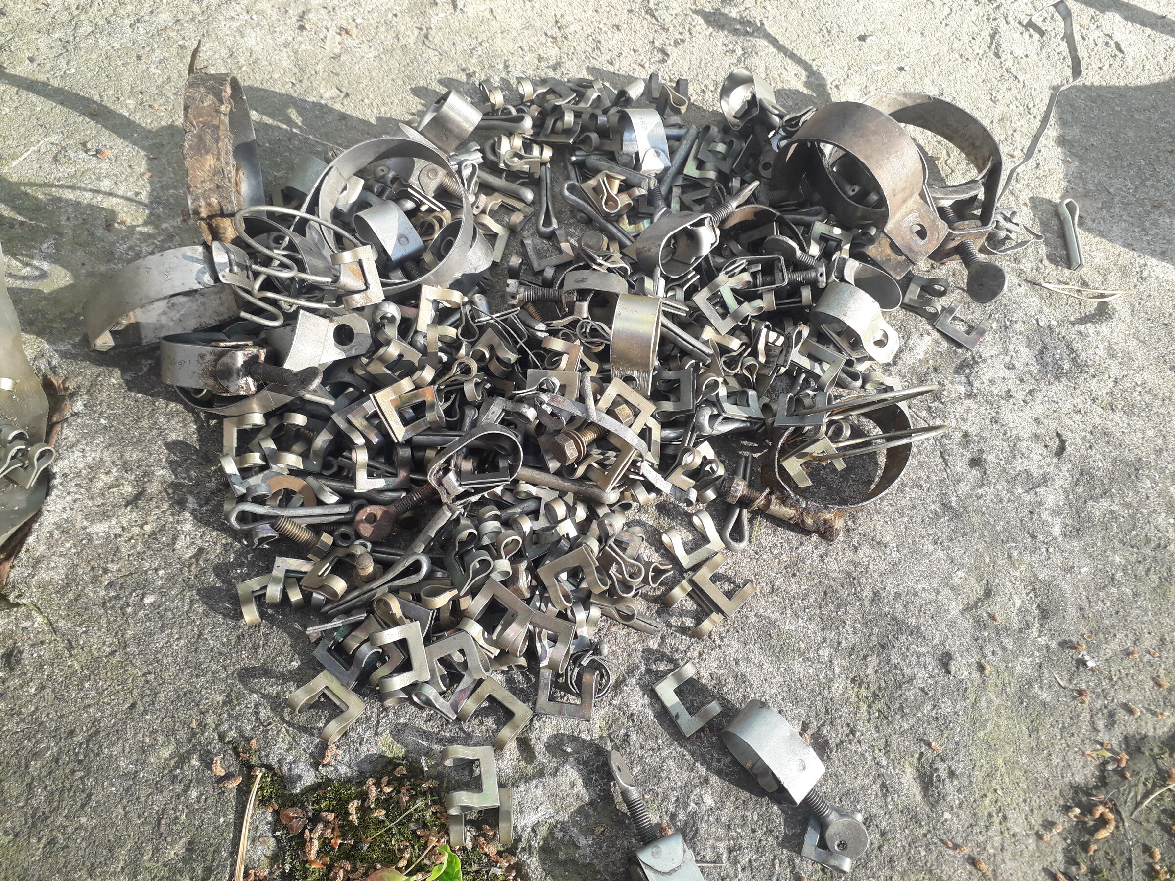

Хотя я и не люблю эти ленточные хомуты.... но пусть будут

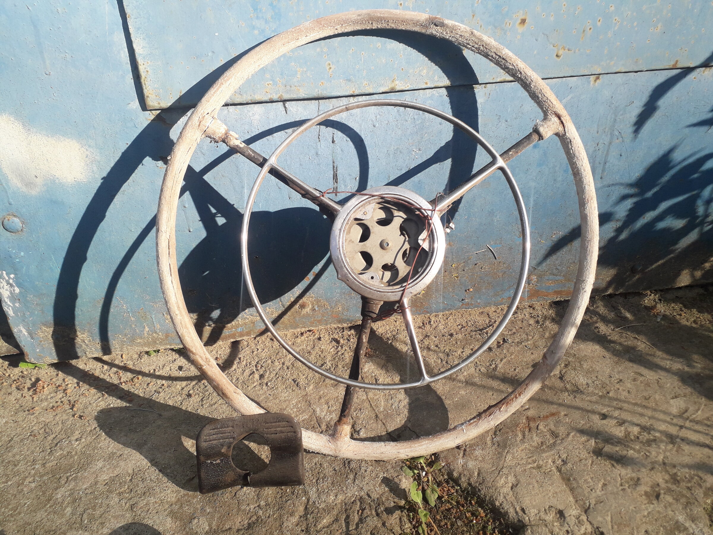

Как я понимаю мне на 55-й год как раз такой руль и надо

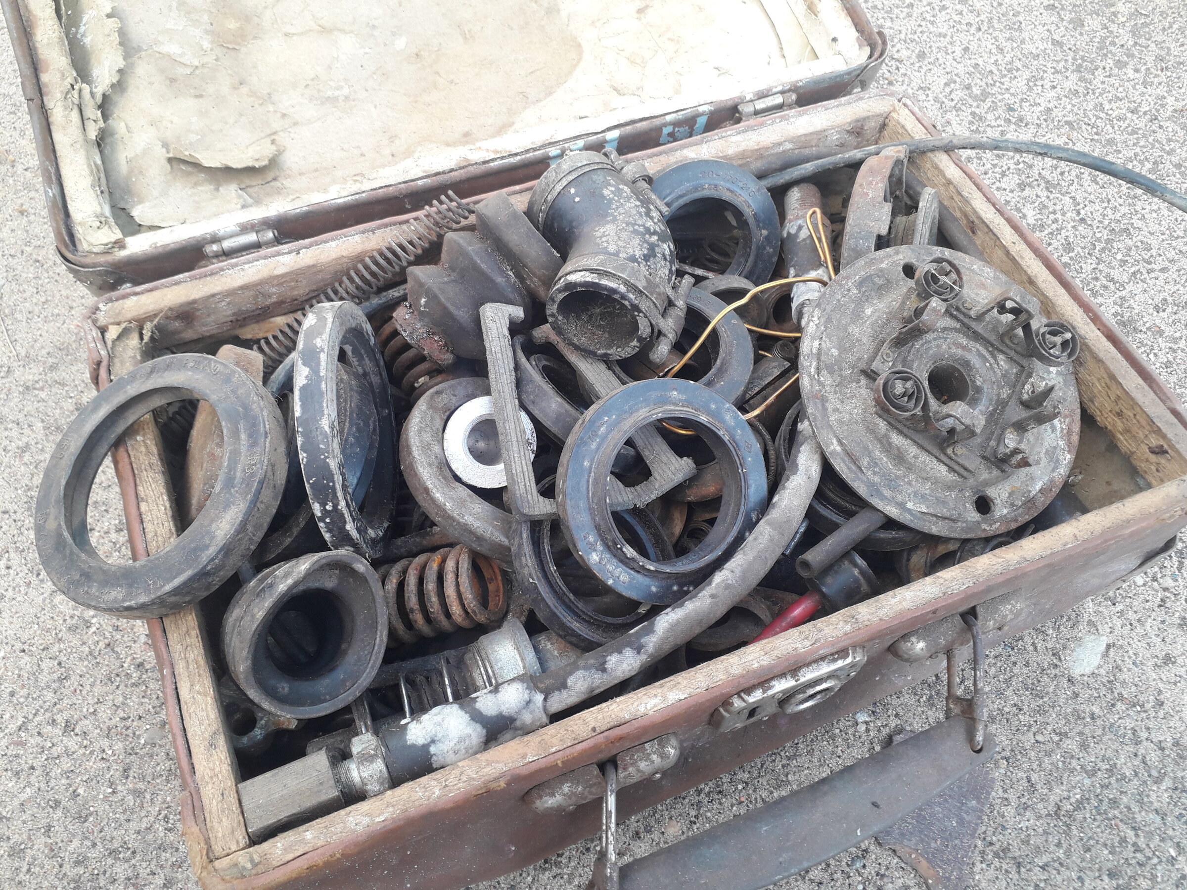

Из чемоданчика со всякими нужностями нужен толтко прикуриватель (он от м20 или 21-й?) и какие-нибудь пружинки.
И колпачковая масленка (ГСНХ 6) - ранее именно таких не встречал

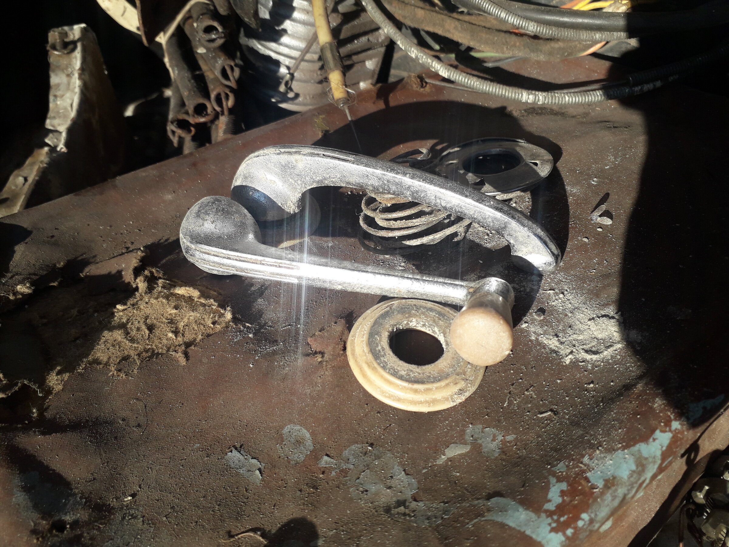

- внутренние дверные ручки

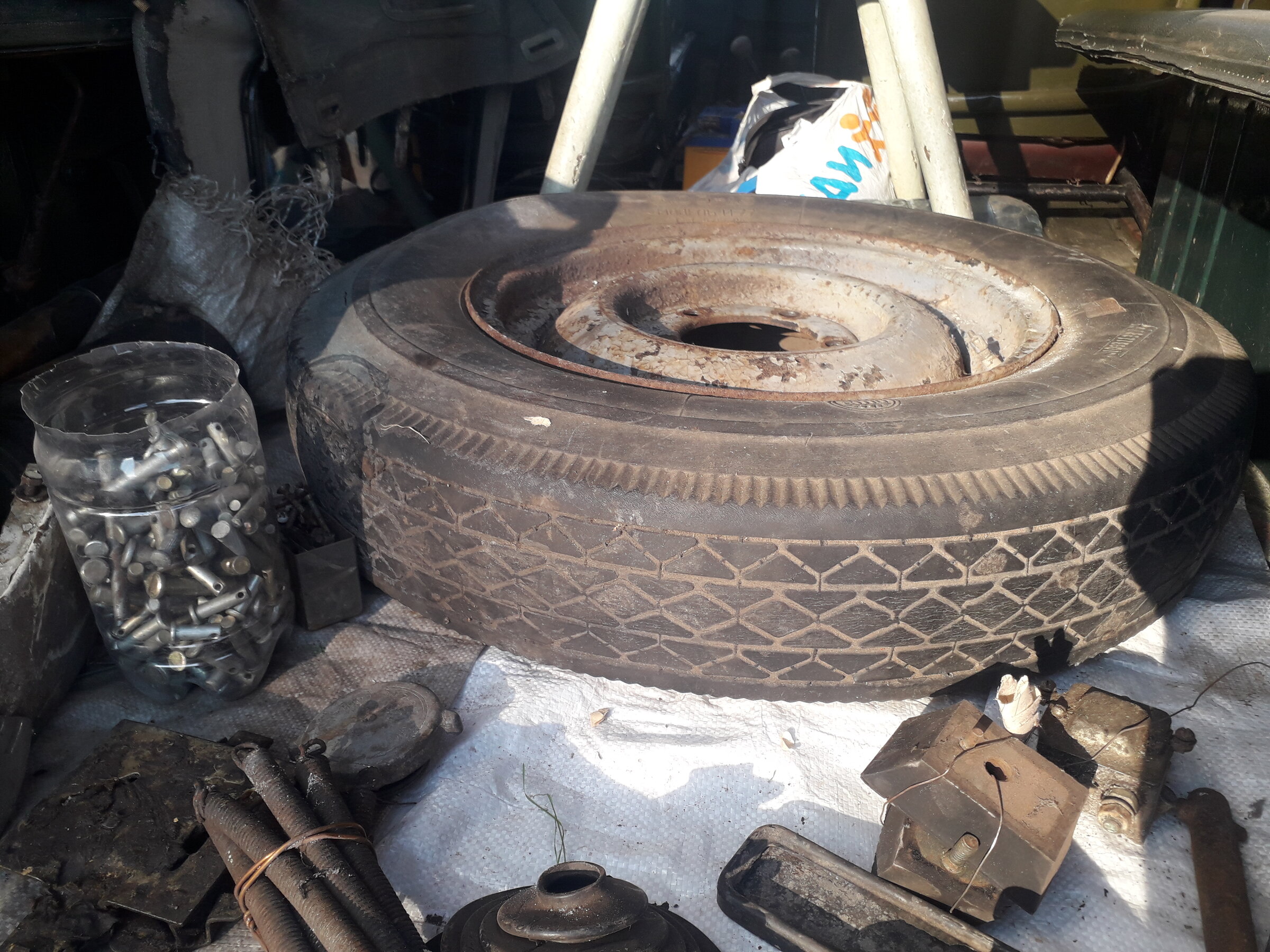

Победу я почему-то представляю только на шинах И-77. Понимаю, что лучше будет поставить "стомилы" - и их уже купил 4 новых.... но все ж хочу родные узкие шины. Пока только три их лысых нашлось...
Ну и баночка с пальцами всех видов и размеров: как раз на днях искал пальцы ф8х25
Справа внизу, как пример бережного хранения: подушки скреплены проволокой и привязана бирка с наименованием что и от чего!
Опорников у меня хватает со времен комплектования Газ-67, но новый грех было не забрать!

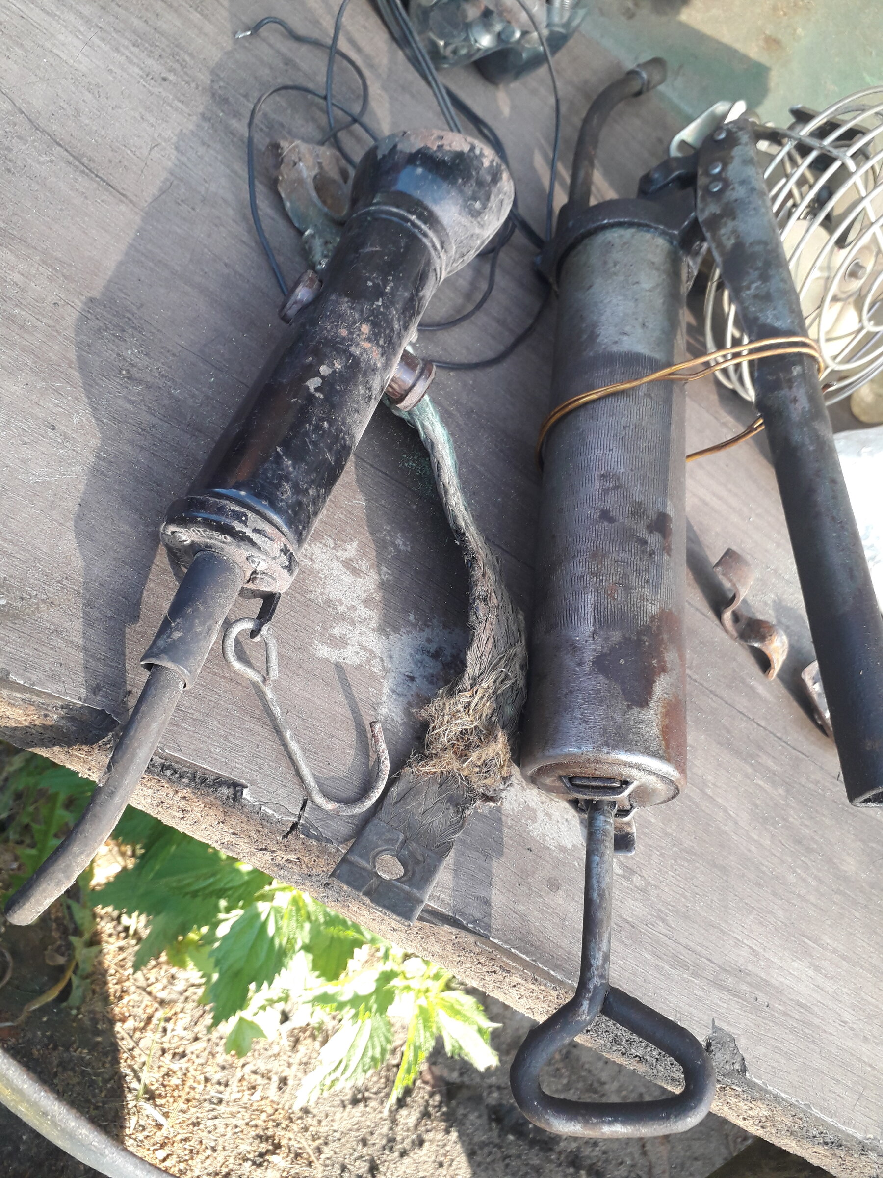

На шприцах как-то не обращал ранее внимания, есть ли вот эта упорная задвижка
Переноска 1970 года

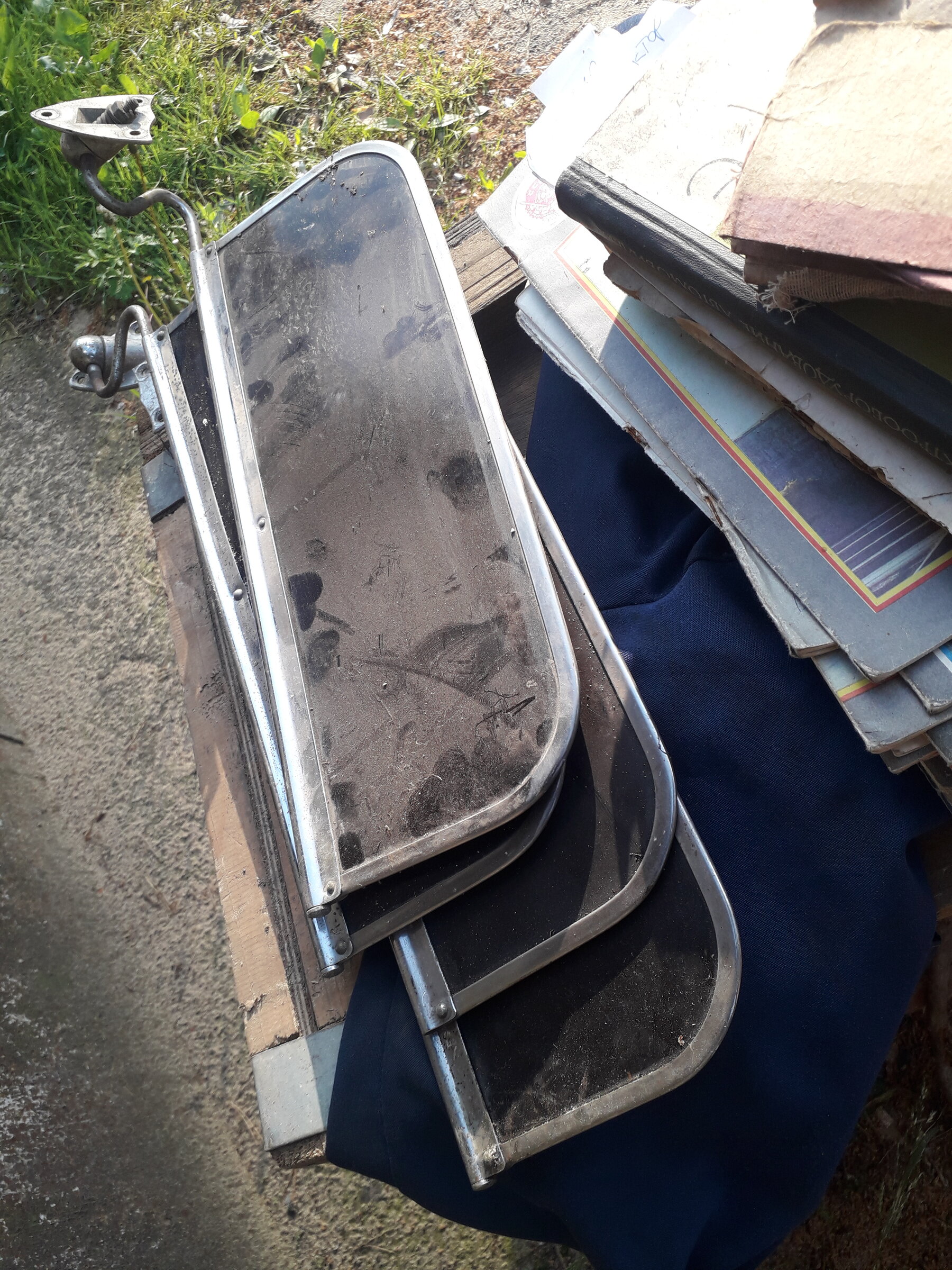

Из козырьков понадобится только водительский позней серии

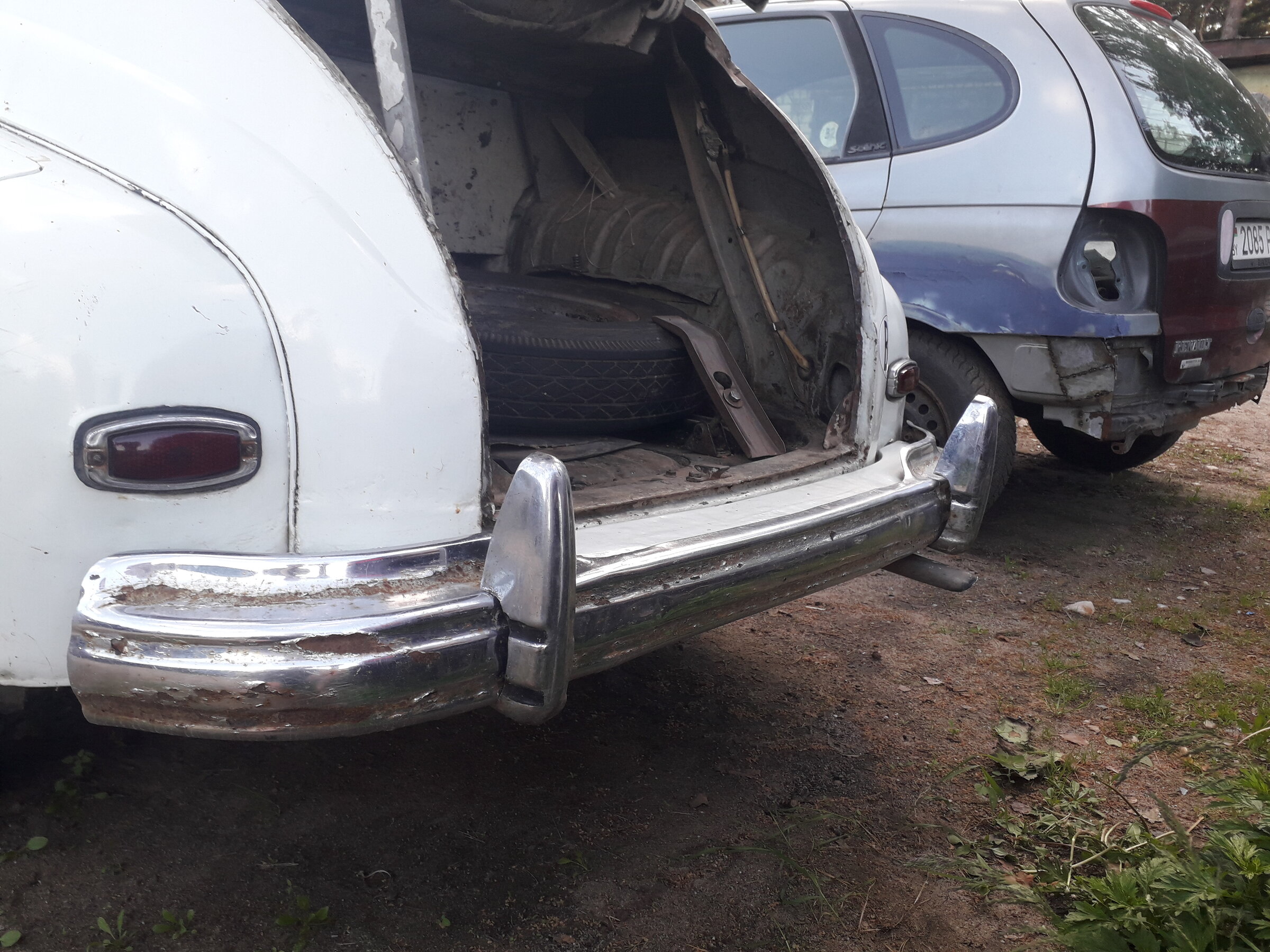

Мне в общем-то нравились бампера и без клыков. С ними теперь как-то непривычно, но они толком и не встали. Замяты по низам: такое впечатление, что за них домкратили машину

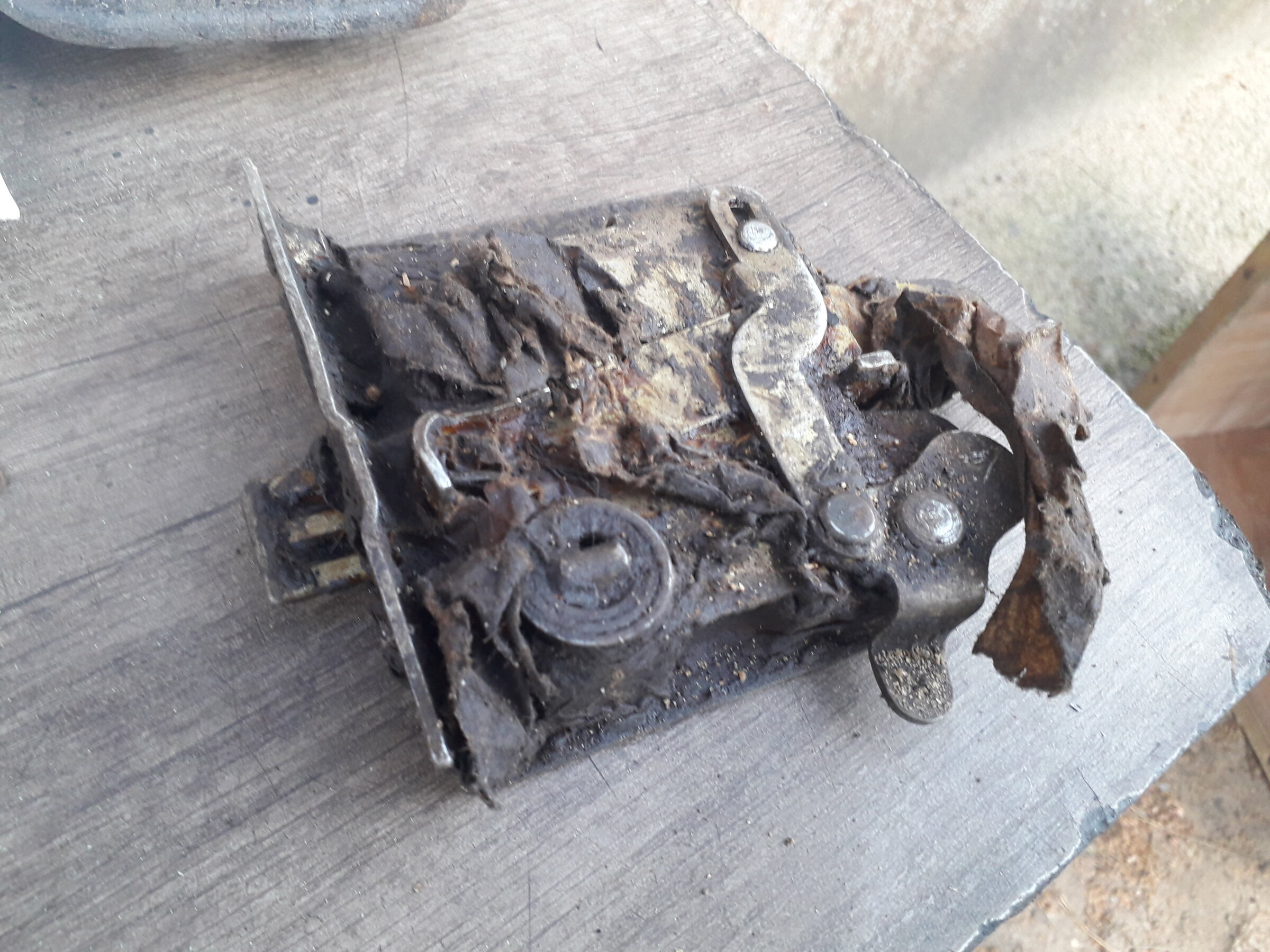

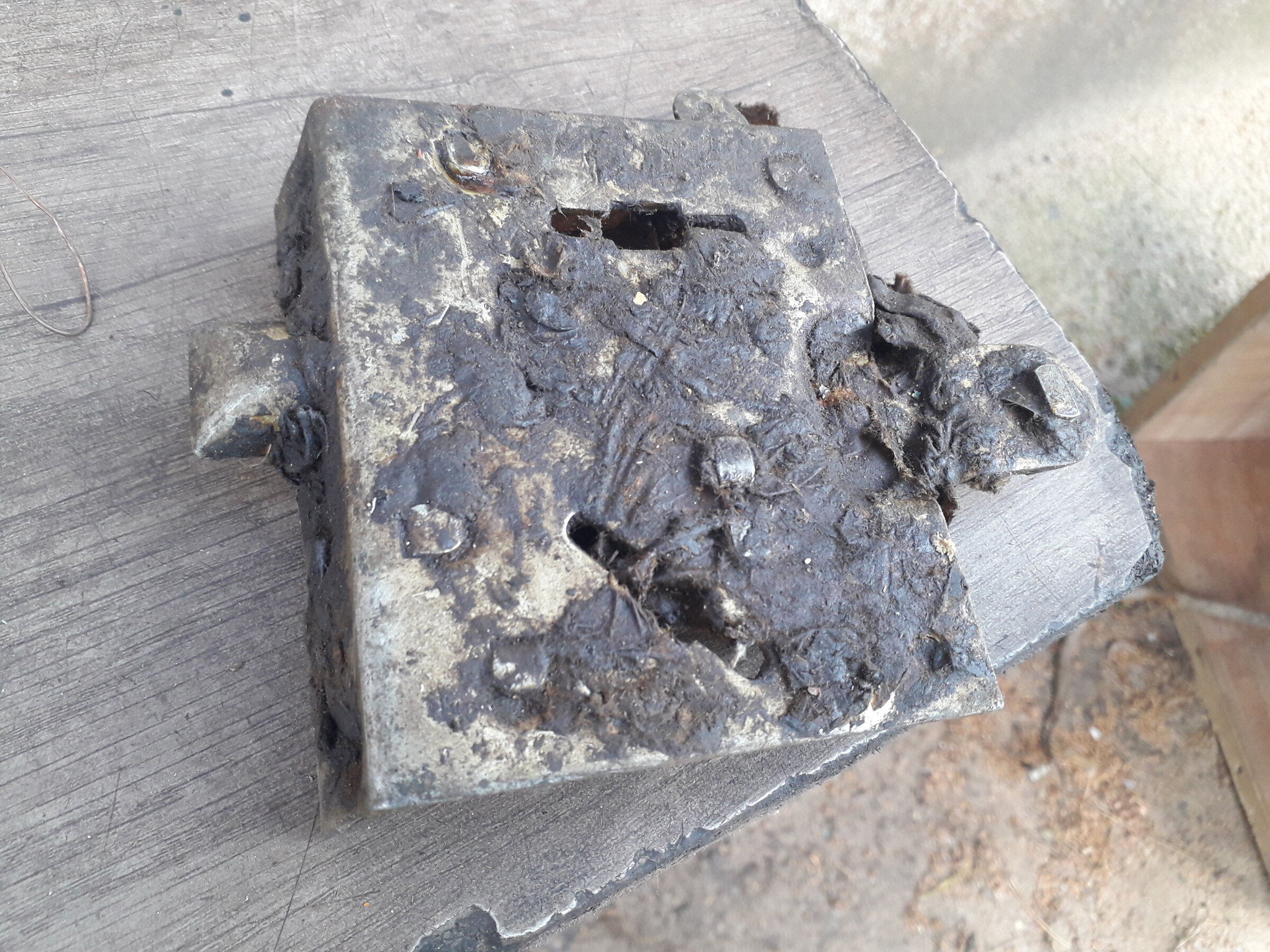

И дверных замков таких было несколько, один прихватил. Похож на правильный, но снятого у меня нет под рукой

Клыки почти все замяты снизу... Думал что ими цепляют бордюры, но скорее всего за них домкратят машину!

Ох не знаю где б такие бордюры найти!
В одном клыке похоже правильный болтик сохранился. Во втором уже много всего наварено, что он и не встанет на мой бампер!
По ощущениям подкладывали какой-то щвеллер на всю длину бампера и как раз по центру удобно домкратить
Реакции: ash-oldgaz и СЭМ
9 648
13 795
Болты в клыках съёмные, с фасонной головкой. Передние и задние разной длины. Но передние, как правило, с приваренными болтами! Видимо фасонные имели свойство вылетать...
