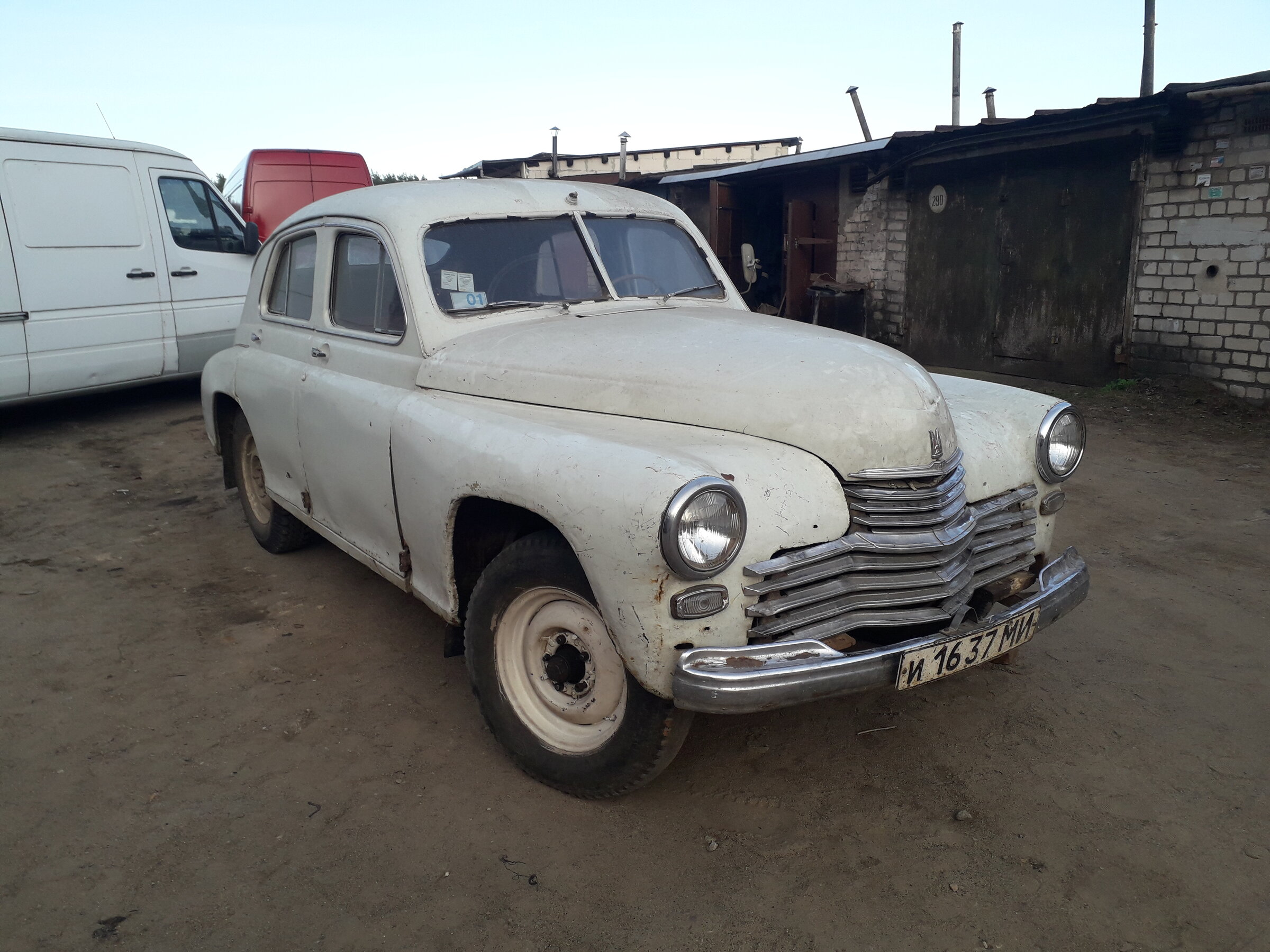

Всем доброго времени суток!

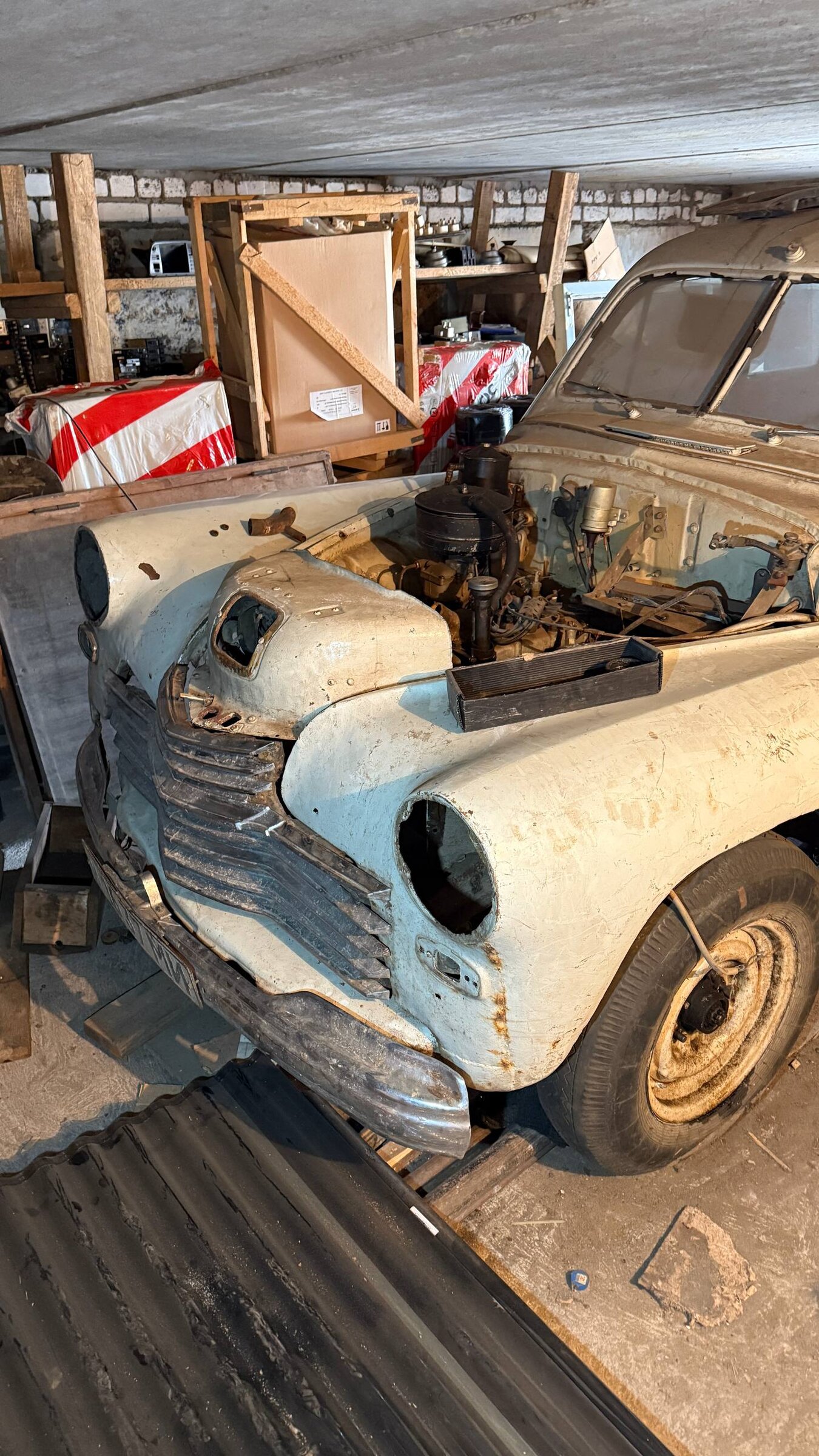

Чуть более недели назад спас машину, путь которой скорее всего был бы на разбор или просто в металл.
Без документов, частично разобрана "под восстановление", вареная, мятая, с плохо закрывающимися дверями, деталями от Волги и т.д.
Почему я забрал такое счастье?
На сегодняшний день - это лучшее предложение из всех в Беларуси. И по цене и по состоянию. Нет, лучше конечно была по состоянию, буквально около месяца назад, но шанс приобрести ее окончательно растаял.
Забегая вперед, скажу, с документами частично решилось: сын покойного владельца отдал советский тех паспорт, и в этот же день меня товарищ подвез, помог подсобрать и заодно сделал несколько фотографий, которые я в суматохе точно бы не делал!

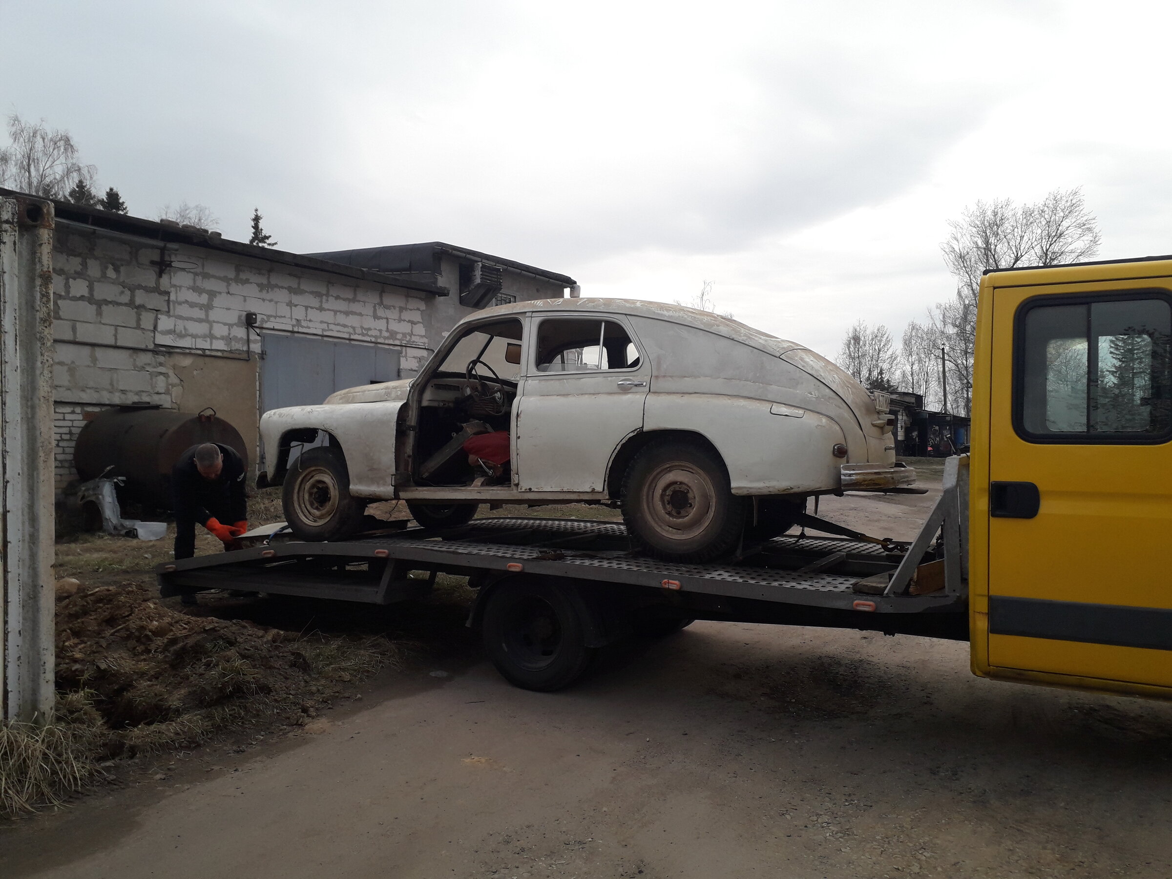

Продолжу.

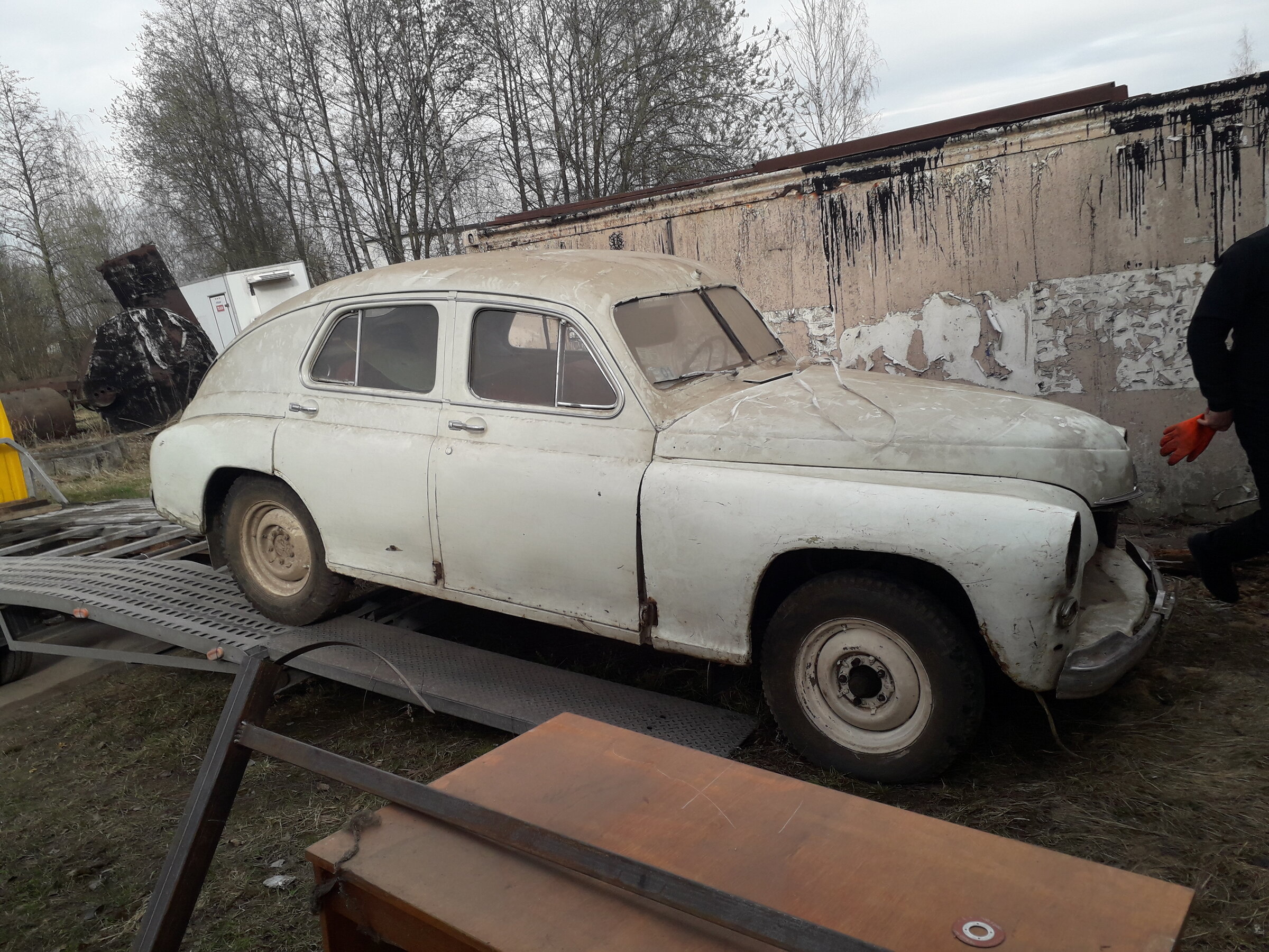

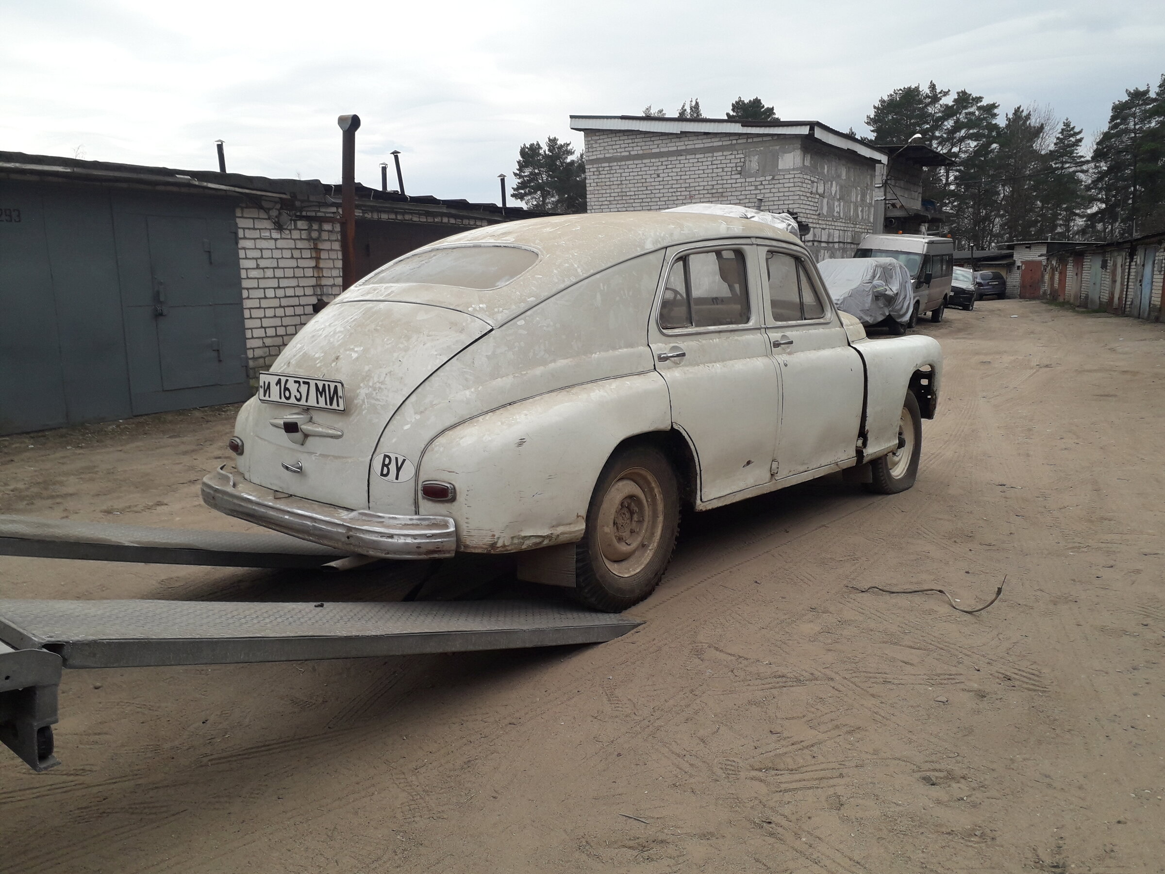

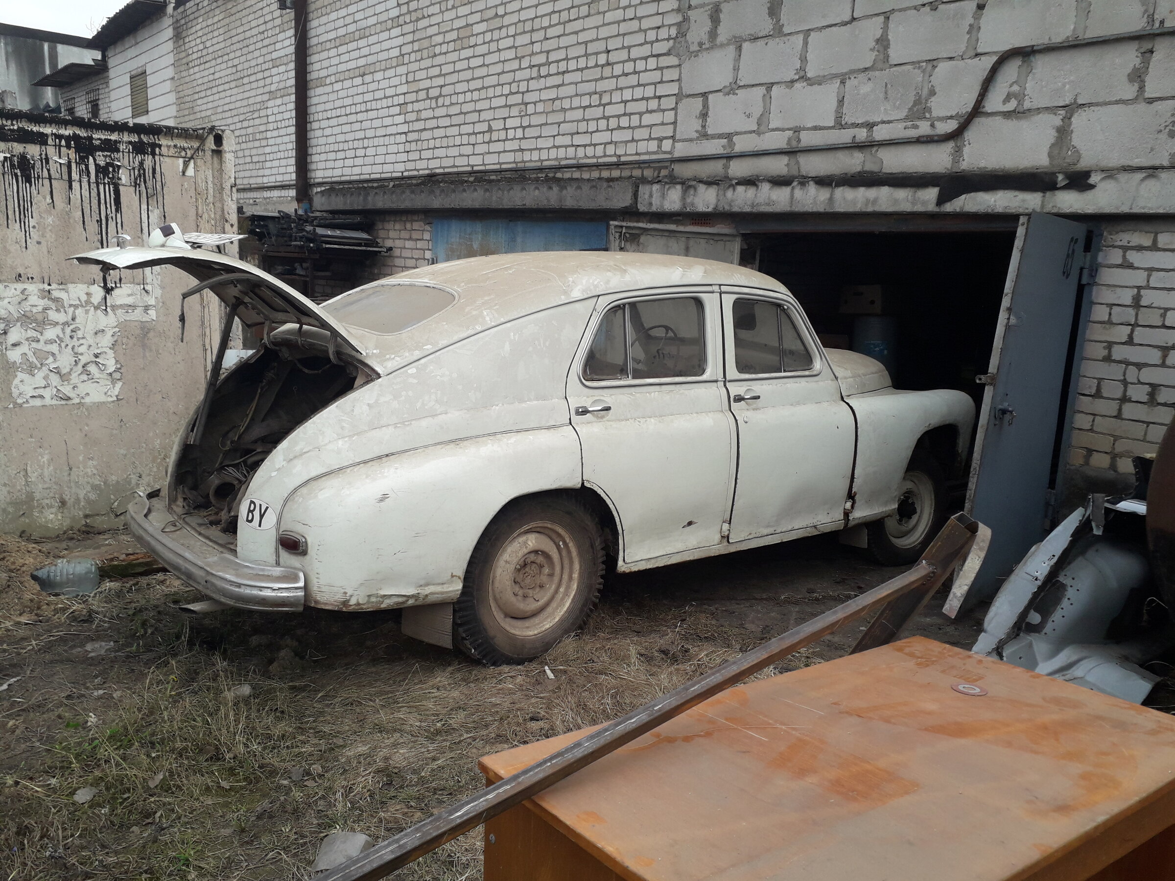

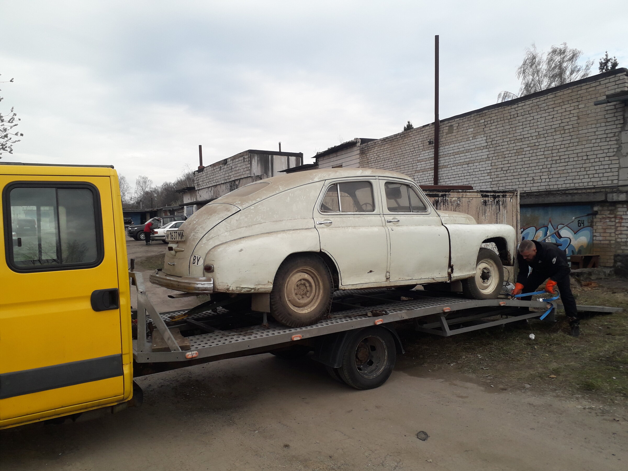

Для упрощения перевозки пытаемся найти хоть несколько болтов для закрепления всего оперения. Баночку своих болтов я собирался взять, но забыл
Все в общем-то быстро находится и ставится обратно. Только крылья я не правильно повесил. Понял об этом чуть ли не через неделю.
Так как продавец куда-то спешит, пробуем ее руками вытолкать за порог, что б закрыть ворота и отпустить его. Но уперлись в свежевскопанную канаву возле гаражей, и теперь остается только ждать эвакуатор
Пока едет эвакуатор, я пытаюсь по максимуму подсобрать с пола весь крепеж от нее.
Винтов на водительскую дверь так и не нашел, поэтому едет отдельно.

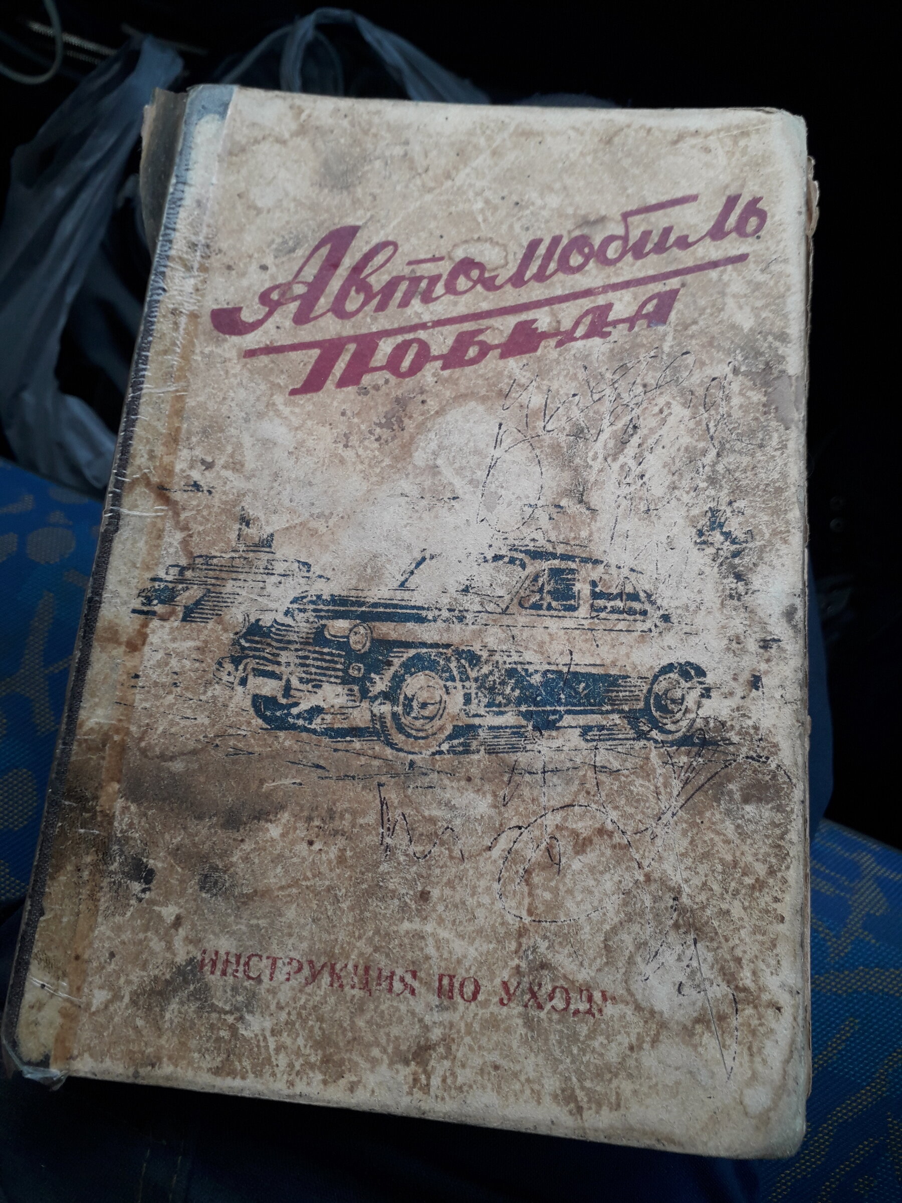

К самому отъезду Александр (у которого я забираю авто) нашел и отдал инструкцию 1954 года. Возможно именно эта книга шла с машиной с момента схода с конвейера! По дате подходит

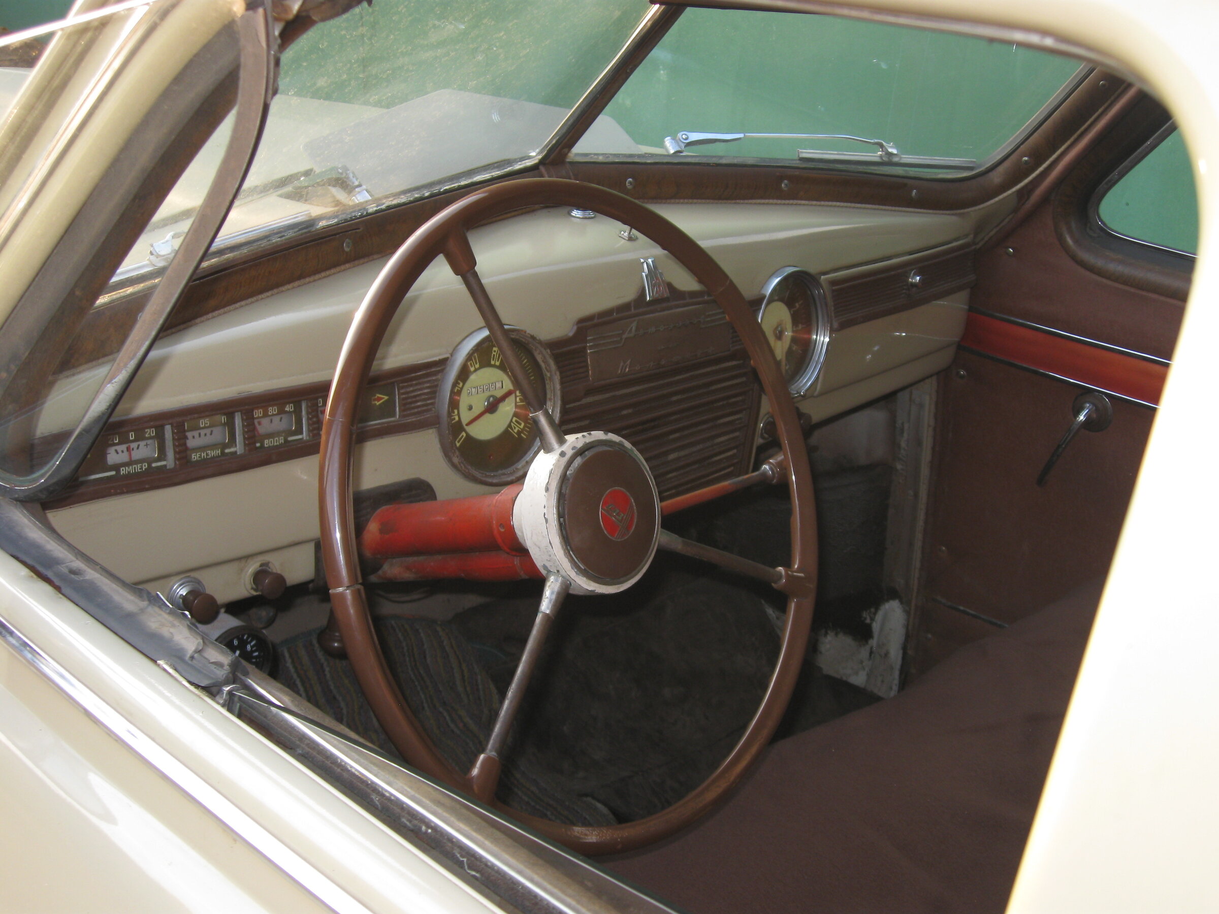

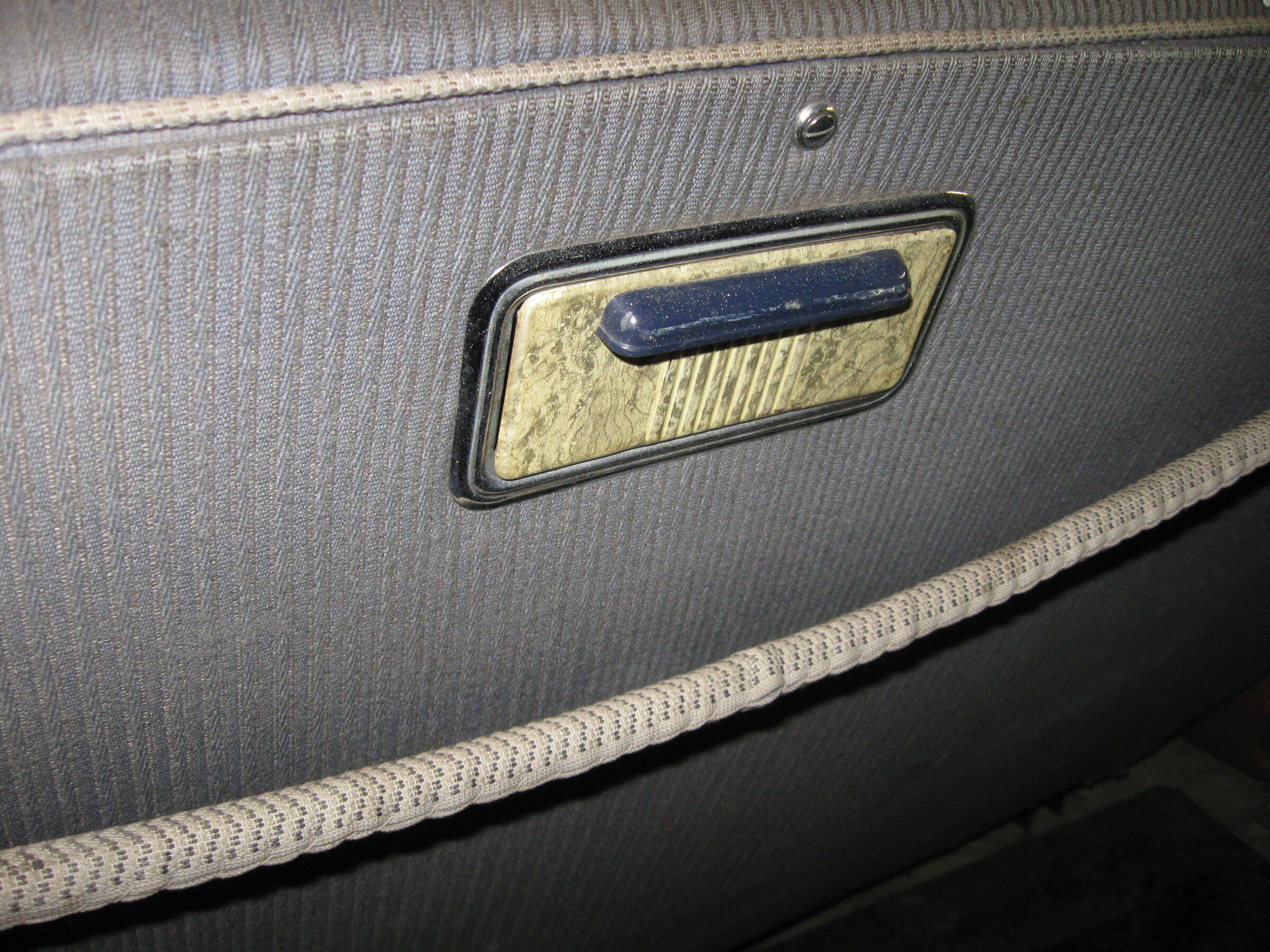

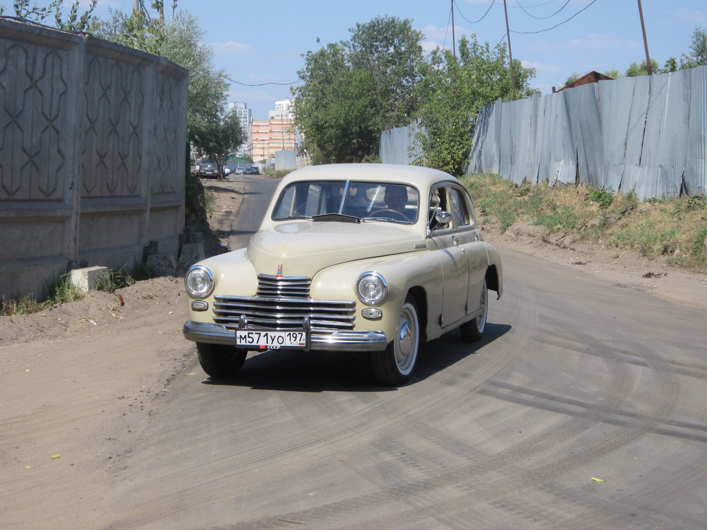

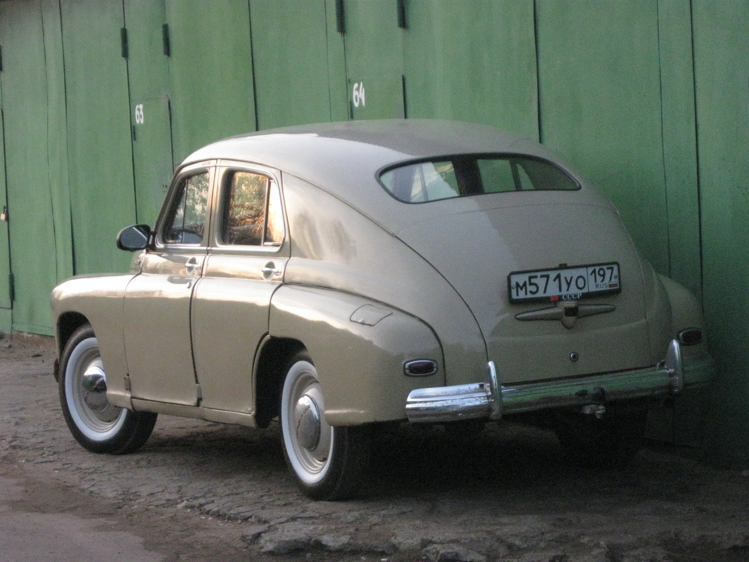

Кто купил - не знаю... Но пару лет назад в ВК ее выставляли на продажу как "сохранную" машину Она вроде была не варена (хотя сомнительно), но перекрашена из коричневого в бежевый, с коричневым пластиком, потолок уже был дерматиновый, а передний диван от другой машины - в серой ткани и с синей ручкой на пепельнице. За это время ушла перемычка между клыками, которую я дарил Славе, родные колеса на словенской резине "Сава" были заменены 21-ми и ценник ощутимо вырос... Вот фото той машины, когда она была у Славы. Да, номер на стойке, после обнуления, еще из первой тысячи.

Красная "тельняшка" 55 года, номер кузова 8 тывяч, почти как Ваша.

Но переход от М-20 к М-20В был постепенным, как я понимаю. Машина, о которой я писал выше, была чистой воды поздней "двойкой". Может только салон был уже с дерматином, но передний диван на ней был заменен, дверные карты обтянуты поверх родной обивки... Облицовка - тельняшка, приборы "двоечные", даже антенны еще не было! Хотя у предпредыдущего владельца, который, видимо, и перекрашивал машину, было несколько "Побед" и он вполне мог собрать машину на свой вкус, одну из нескольких...

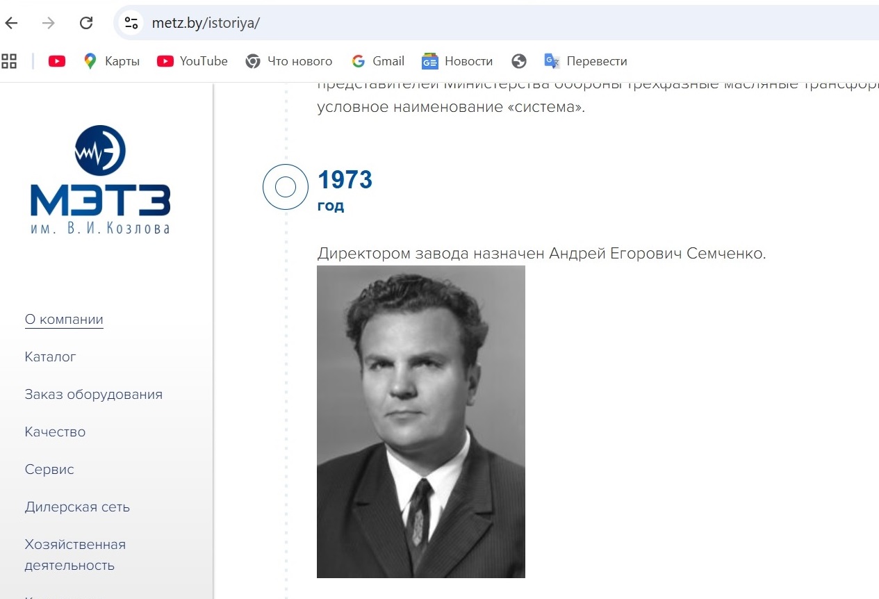

Биография авто частично прослеживается. С 1974-го и по сей день машина принадлежит Семченко Андрею Егоровичу (директор Минского электро-технического завода с 1973-го по 1980-й год).
Номера у нее кстати были 55-00 МИА (совпадение с годом выпуска?). После, один знак потерялся, или кто-то открутил, и как сказал сын, перезаказать черный номер было уже невозможно, и в апреле 1990-го года получили белые знаки. Это отмечено в тех. паспорте.
До него у машины скорее всего было как минимум два владельца. В тех.паспорте упоминается документ 1966 года.

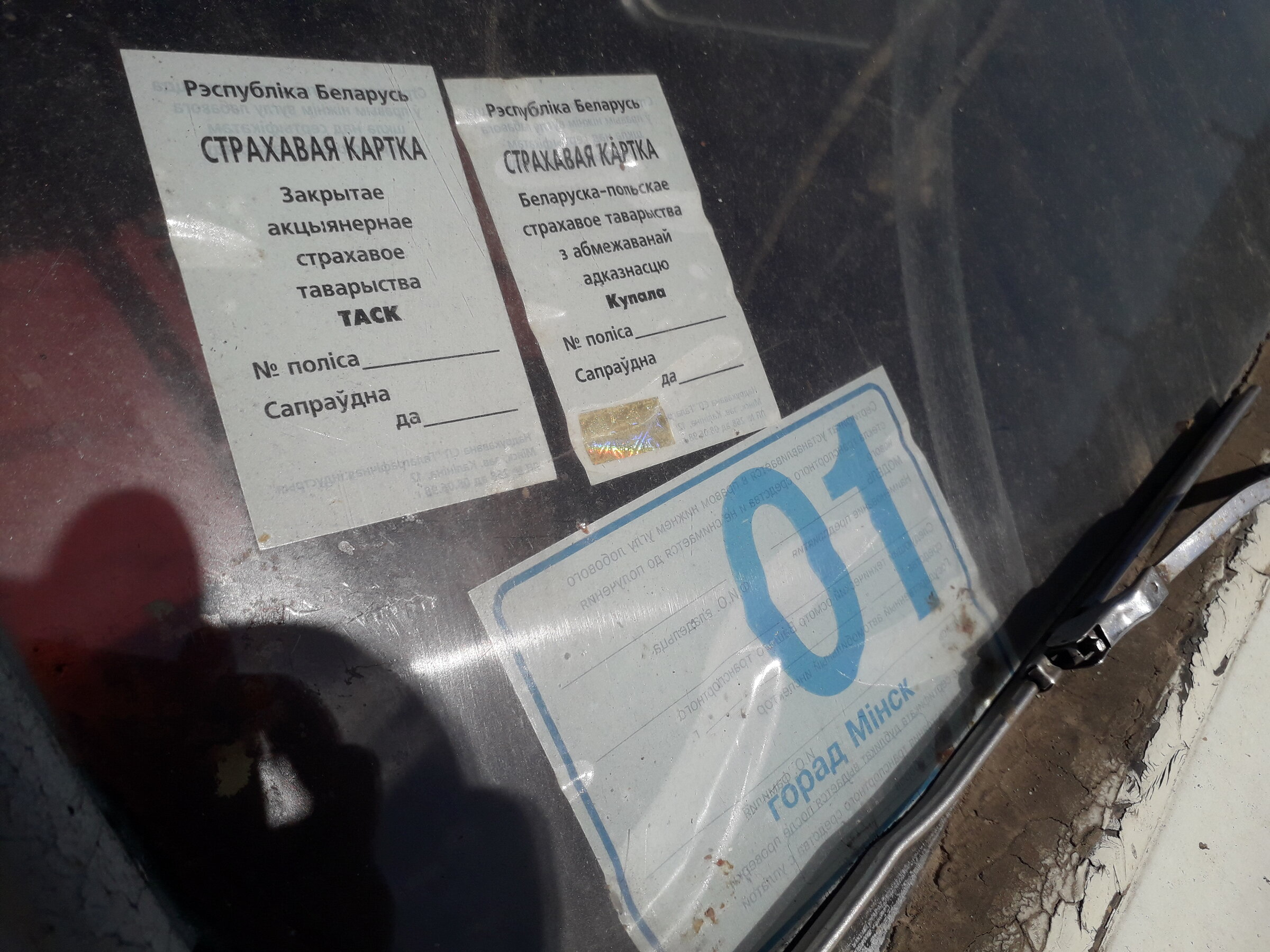

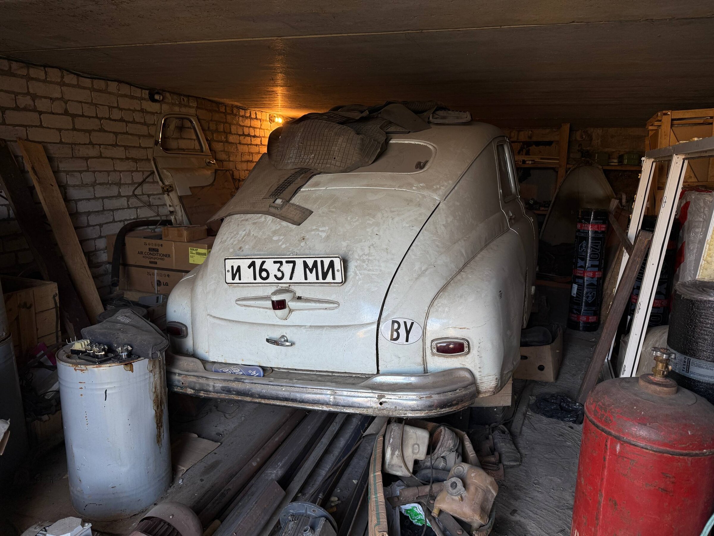

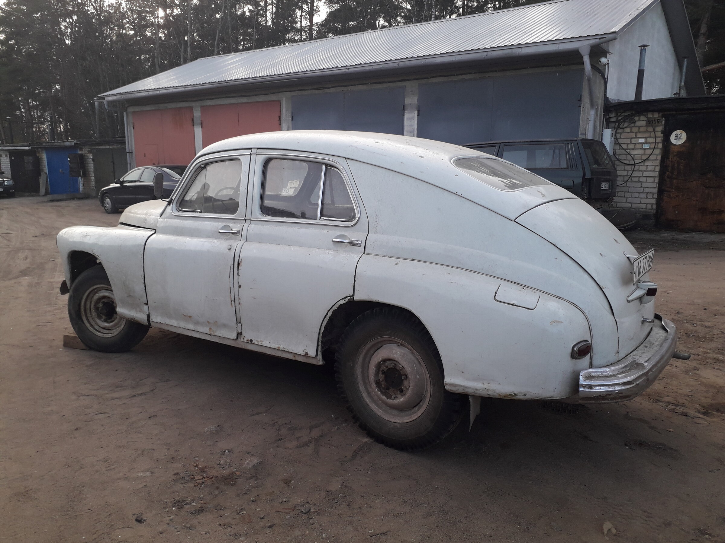

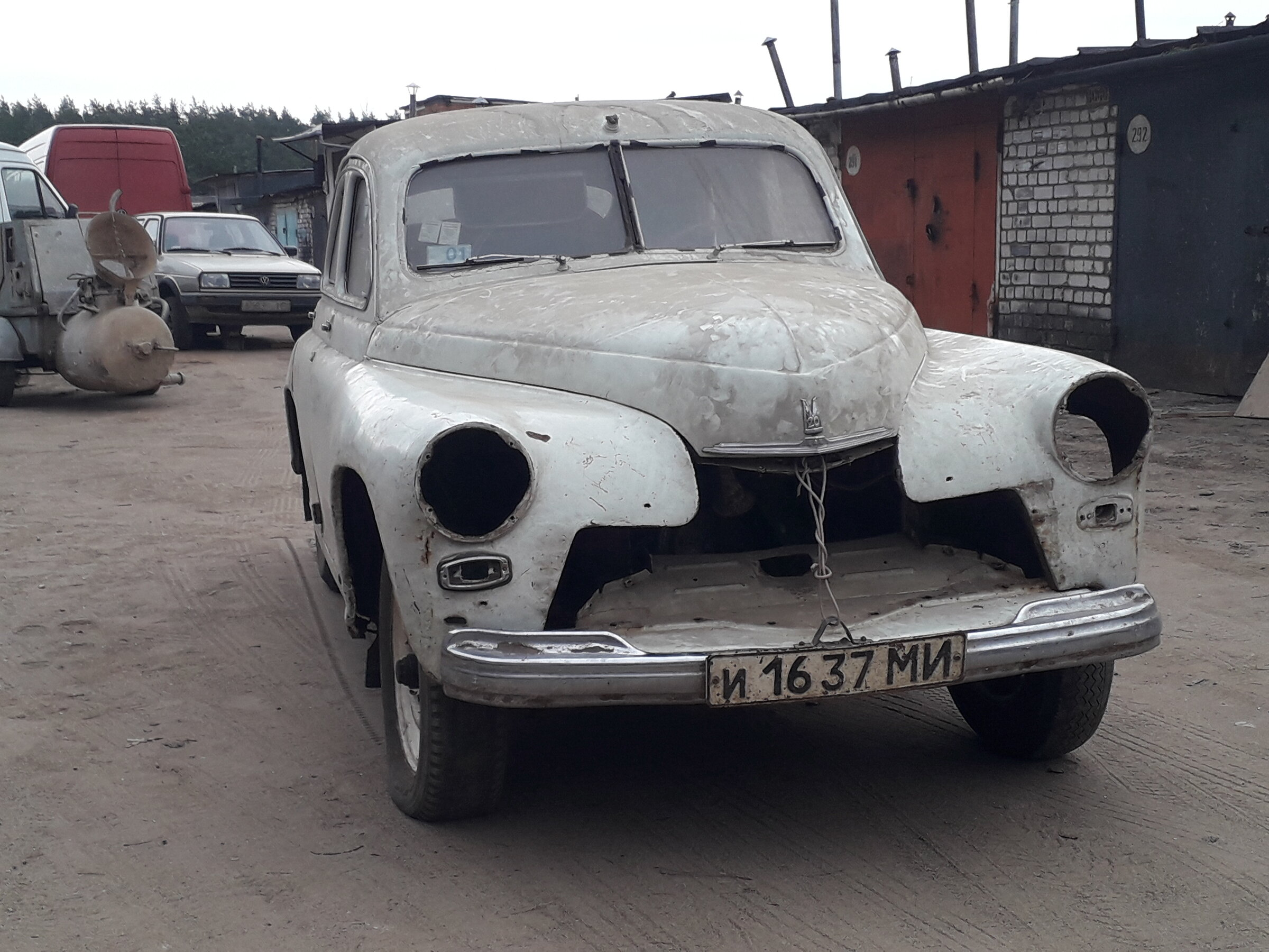

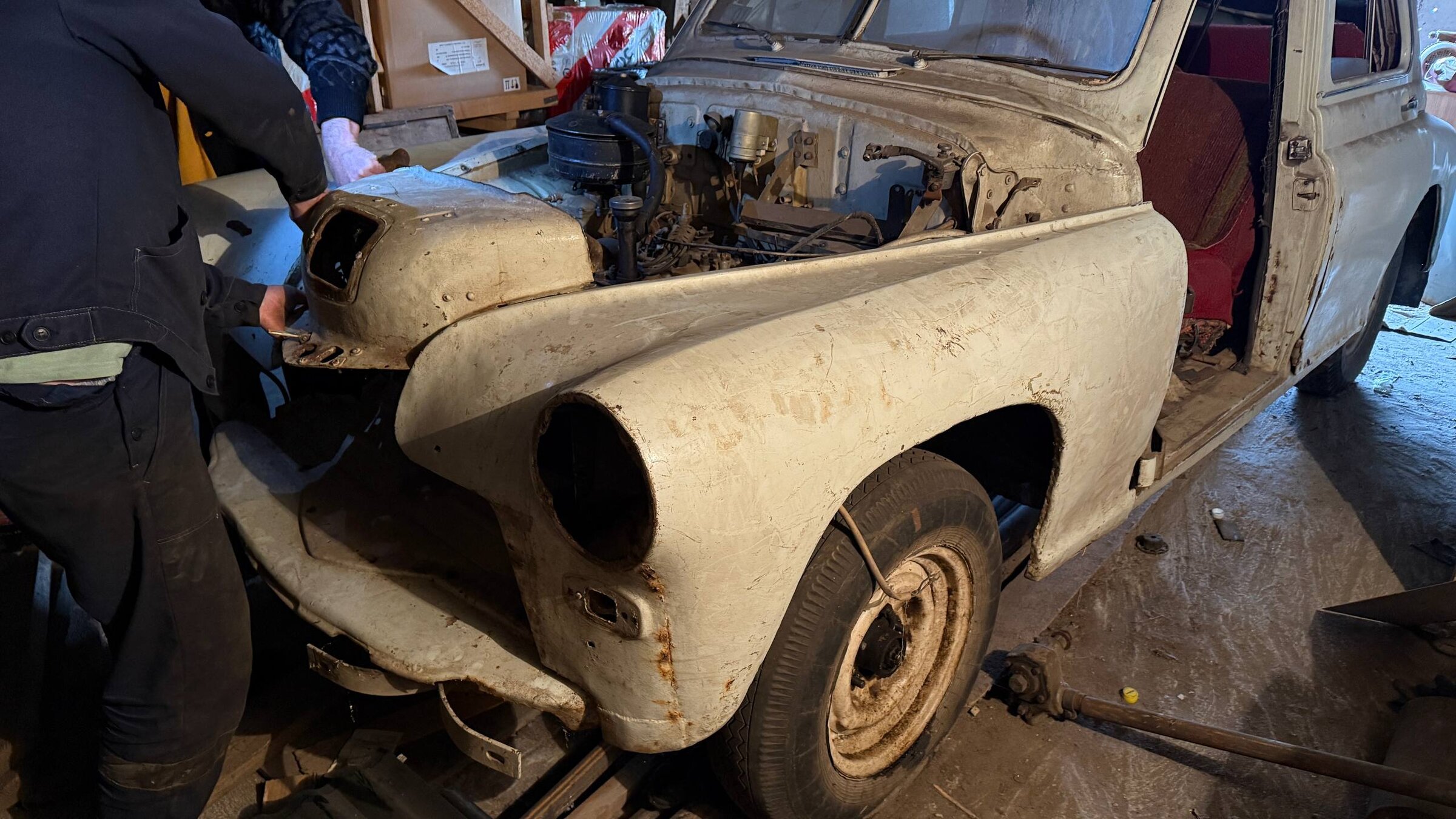

По привозу вытащил все из салона и багажника, что б никому не повадно было лезть внутрь.
Решетку в первый день так и не удалось поставить. Как позже рассмотрел, они домкратили машину за перемычку радиатора и ее выгнуло дугой.
На следующий день решетка все ж встала, только без переднего фартука: вот так авто выглядело в последние годы эксплуатации (скорее всего 2000-2001 годы).
Крепеж водительской двери в первый день не удалось найти, она просто вставлена в проем
Не знаю об интенсивности в первые годы эксплуатации, но после капиталки в начале 70-х по моим ощущениям машина проехала не так много. И самое главное, в огороде под дождем и солнцем не стояла. Уцелевшие наклейки как подтвержение!
