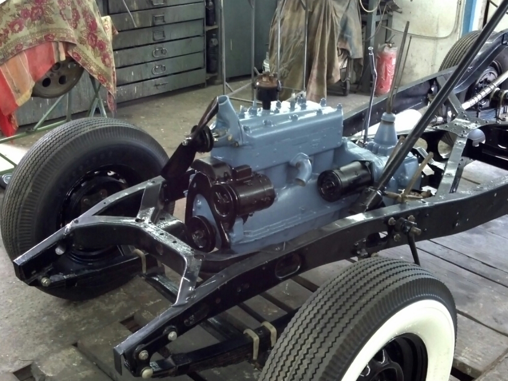

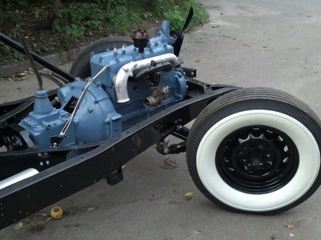

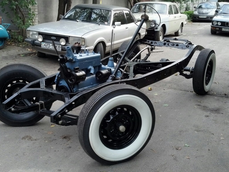

Ну вот как то так. Коробка к сожалению 67.Но думается мне что это не слишком страшное отступление от оригинала.
9 832
14 442
Красота!

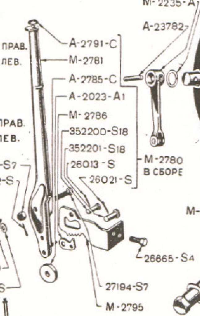

А рычаг ручного тормоза от чего? Родной должен быть как на ГАЗ-67, только снизу чуть длиннее уши, там под собачкой в удлинённых ушах стоит ролик от тормозных колодок, который давит на поперечный тормозной вал.

А можно фото как он выглядит? У меня два ручника,оба покупались как от М1 и оба разные. Этот подошел лучше другого-потому и установлен.Куплен уже в хроме.

В хроме и должен быть. Фото ручника в рабочем компе не нашёл, так что до вечера...
Вообще по форме рычаг точно такой же как на полуторке, ГАЗ-67, 69, УАЗ, только удлиннена нижняя часть, на ней добавлены отверстия для ролика. Вообще его более-менее водно на фото политеховской Эмки
http://fotki.yandex.ru/users/ash-oldgaz/view/545985/
http://fotki.yandex.ru/users/ash-oldgaz/view/545980/

Всё это действитель очень красиво выгладит, и намного лучше чем ничего!
Но всё же вопрос, а почему коробка то от 67го? Накой чёрт вапм на Эмке копробка от ПАЗика? В таком случае коробка от победы там была бы как больше в тему, больше на родную похожа и передач три.
А почему решили отказаться от кардана в трубе?
9 832
14 442
Артём, найти родную коробку на Эмку куда сложнее чем даже напольную победовскую... Конечно ранняя Победовская была бы лучше, но колхозить пришлось бы больше. Я чаще всего видел машины с родным мотором и именно с 67-ой коробкой... Собственно и на моей машине так сделано.

Спасибо за фото! Будем думать. Ручка такая есть,но у нее начинка не такая.
Почему коробка 67 ? Потому что она больше похожа на М1,и устанавливается практически без переделок.Она стоит у нас на тех же подушках что и Эмочная,рессора на месте.С Победовской это труднее сделать. Да передаточное не то,но и ездить машина с мех. тормозами почти не будет.
По кардану- первая проблема это то что за все время мне ни разу не попались комплектующие от него. Пока поставим обычный,победовского типа.Если найдется родной-переиграем все обратно. Кроме того заказчик начинает поджимать по срокам и обьемам инвестиций .Стараемся из возможного сделать максимально правильное.
Теперь вот еще вопрос-приемную трубу глушителя кто то изготавливает новодельную? Такая ли она в ГАЗ 67?
