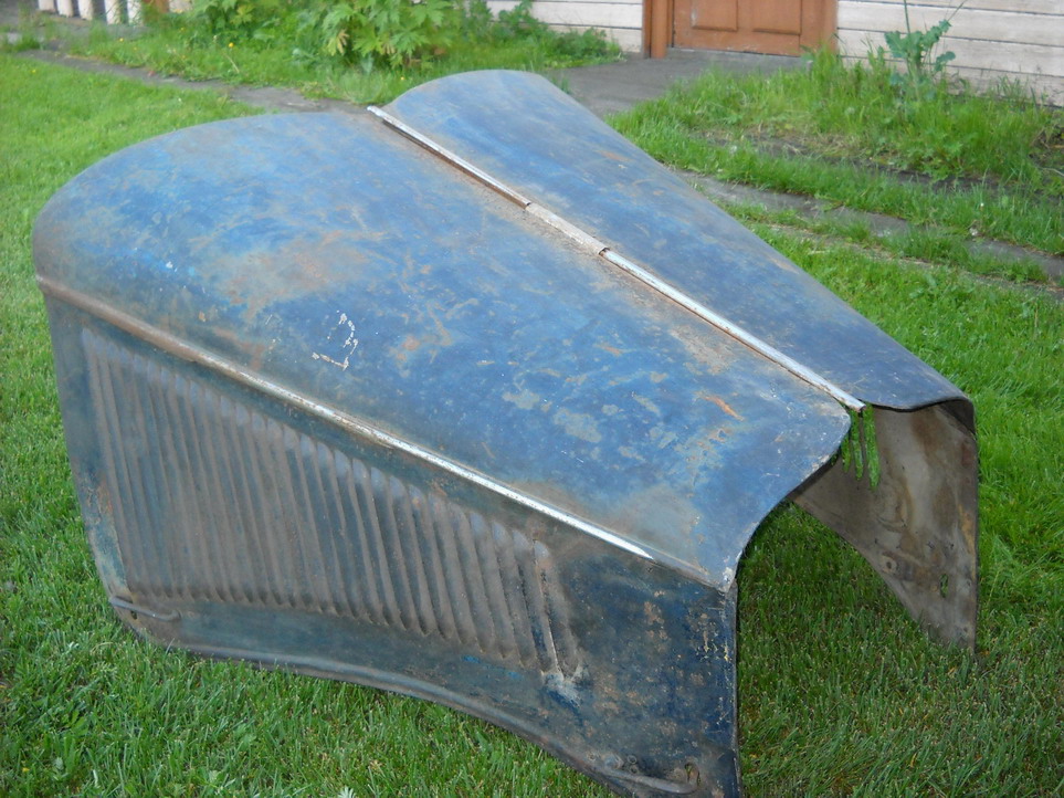

Подскажите ,что за молдинги на боковине капота (хромированные).

Точно не заводские... Хромированная только центральная планка должна быть.
от фото ощущение простой отполированности "боковых" молдингов, выштамповка то правильной формы, плохо видно линия прилегания по краю капота...

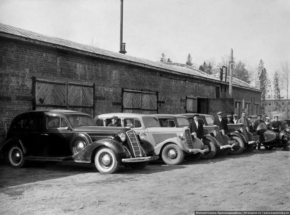

Гараж Софринского артиллерийского полигона (сейчас НИИ Геодезия), 1940-е годы

Вау, светленькая эмка :D
Остальные две вроде тоже по оттенку отличаются, и колеса у них спицевые

Хорошее фото, довоенное!

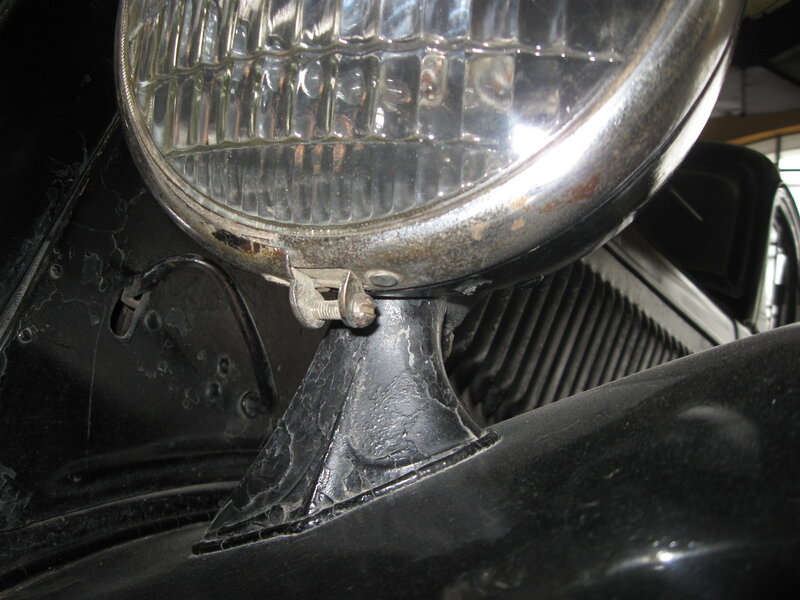

Фары на темных Эмках крашенные, а ободки хромированные!!! Андрей, ты прав :D БУМЕР, спасибо за фото!!!

Только интересно из стали они или из латуни? рефлекторы от полуторочных фар видел и латунные и стальные. Нужно на политеховской машине посмотреть, там горшки фар крашенные, скорее всего стальные, а вот из какого материала сделаны хромированные ободки??? Судя по фото - латунь!

да нет, уже ржаветь начали...

Да, похоже что так...
Нужно бы к ним магнитик приложить, тогда все сомнения развеяьтся... :D

Стальные ободки, без вариантов. Покрытие имеют медь, никель, хром. Хром местами стерся и видно медь, которая окислилась. У меня панелька от полуторки примерно в таком же виде да и не только.

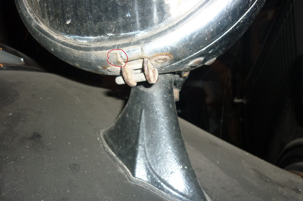

Еще одна фара с другого автомобиля, проглядывается латунь

Там и горшок хромированный, значит латунный.
