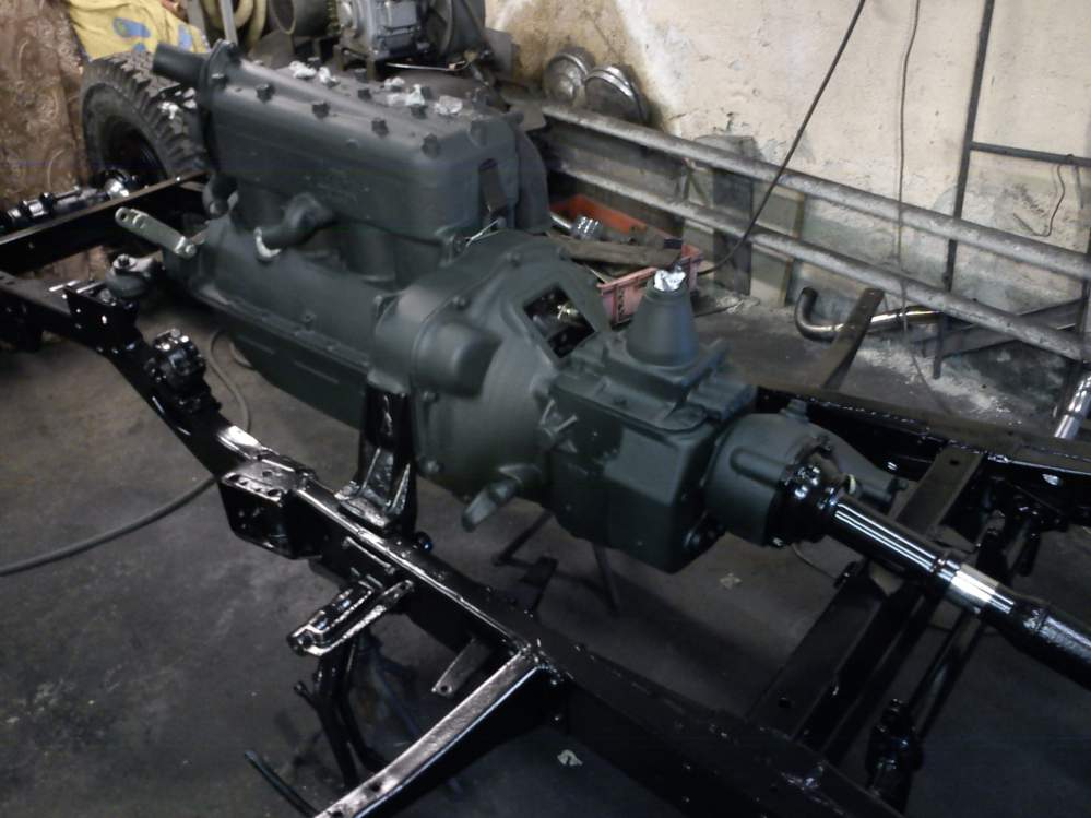

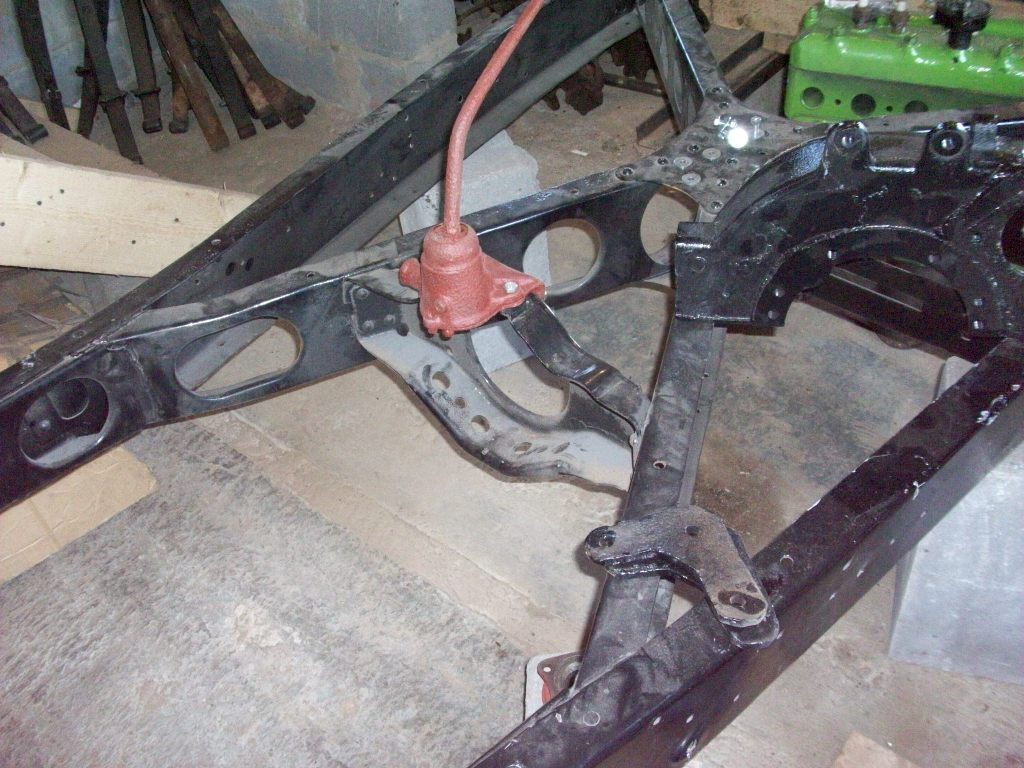

Денис, а мотор за рамой для Эмки? Мне кажется, что такой цвет пошёл уже после войны. Я свой буду красить в тёмно-серый, типа немечкого "фельд-грау" - есть у меня несколько копаных деталек от Эмки из разных мест именно с остатками серой краски. Хотя одна крышка КПП была зелёная, но, вроде бы, не такая (ты её видел :D ).

Фото не мое, а мотор со Штатов. Мне очень нравится цвет машины нашего коллеги Эдуарда
9 832
14 440
Вот! У Эдуарда цвет тот что надо!

Денис ,спасибо за фото!
Есть еще вопросы : крепление двигателя и кпп- спереди все понятно, посредине рессора,а сзади коробка крепится к поперечине через подушки показаные выше?
Ванна сидения крепится жестко или же она на салазках?
Топедо и рамки окон красились под дерево или же были другие цвета?
Справедливый для 1940 года цвет двигателя? Зеленый или такой как на последнем фото?
салазки были, в том числе и на чертежах.
виденные мной машины в оригинале рамки и торпедо были под дерево, включая самую известную из Политеха.
кпп крепится имено через подушки, показанные выше. А с поперечиной мене опередили))))
9 832
14 440
Думаю, что для 40-го года двигатель правильнее окрасить в серый (на политеховской Эмке то же стёмно-серый).
Рамки были в цвет торпедо. По поводу окраски под дерево - думаю, что большинство машин так и красились. Однако у меня есть рамка водительской двери привезённая из вяземского леса, на ней сохранились остатки краски похожей на металлик. Примерно таким же цветом "Каретный двор" окрасил рамки и торпедо в ЗиС-101(фото ЗиСа есть в "Автолегендах" от ДеАгостини).
Полозья были даже на игольчатых подшипниках. На даче лежат остатки полозьев (на моей машине уже не было иголок, что привело к сильному повреждению полозьев) - уже лет 10 руки не доходят до их восстановления.

Видел бежевые рамки и коричневые. Так были покрашены по родне.
поздние.
9 832
14 440
Я бы сделал такой вывод - если покрасить под дерево, как у олд джека, точно не ошибёшься! :D

Спасибо за консультацию!
Салазки на ванне есть,теперь будем разбираться родные ли. Сама ванна с откидной спинкой-колхоз я так понимаю?

Пару подушек еще можно приобрести?
откидная спинка - как всегда и везде - вынужденный колхоз. Ну кроме командирской машины Рокоссовского - там по спецзаказу было...

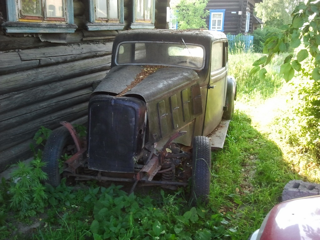

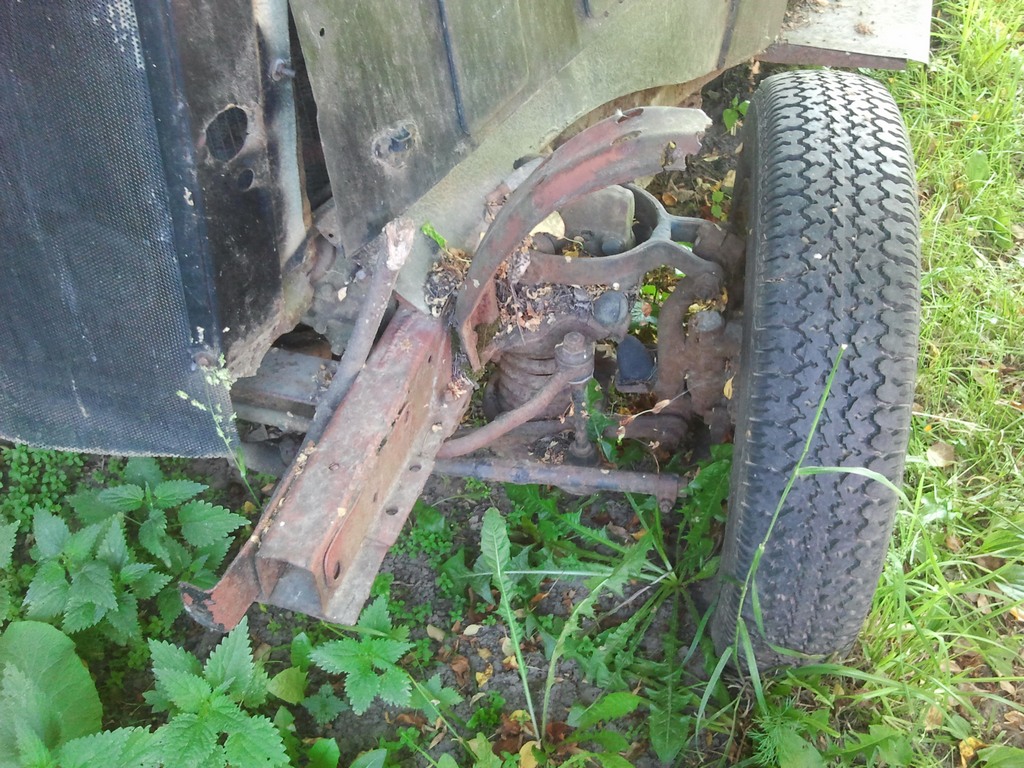

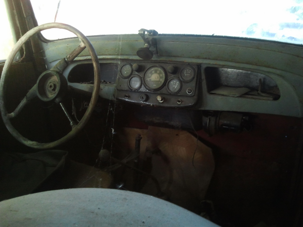

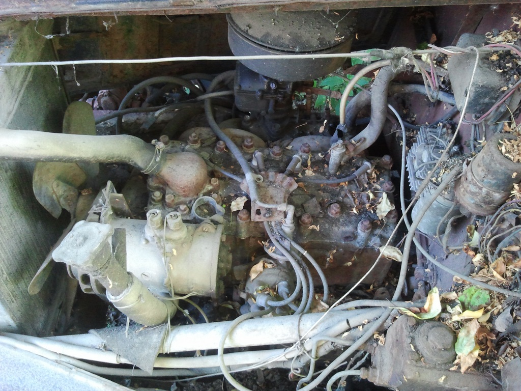

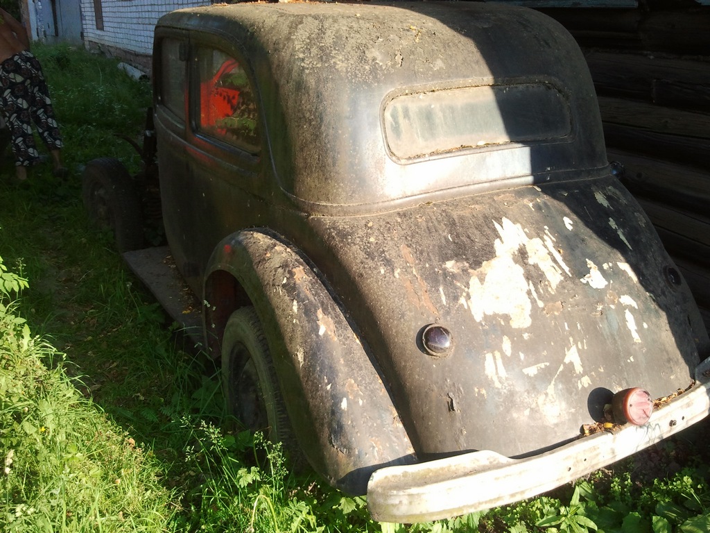

Свой прошлый выходной потратил на попытку найти "во глубине сибирских руд" ЗиМа (даже, как обещали двух).
До указанной деревни доехать не получилось - дороги нет совсем. есть направление с колеёй в пол-метра. Вобщем на трёхмостовом ехать нужно. Зато немного в другом месте обнаружен другой экземпляр. Как его назвать не знаю. По справочникам не могу обнаружить. Может кто подскажет?
http://youtu.be/9AnCY72P9PM - можно не смотреть, просто "направление"
Забегу вперед, и скажу, что аборигены поведали, что машина с документами, принадлежит уже лет десять некоему депутату (установил уже кому), который нивкакую её не продаёт и делать не делает - так и стоит под открытым небом.

Бугога, знаю эту машину :mrgreen:
Это Ганомаг на доках от М-ки. Если не удалил, есть сканы его ПТС. Знакомая у него секретарем работала и я, типа, консультировал его дистанционно, что ЭТО такое и что с ним можно сделать :mrgreen:

Да там и гнить нечему. Останки кузова на Победовской ходовке. Самое интересное - доки.
